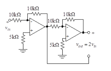

ich möchte via OpAmp(s) einen unbalanced Output in einen balanced output
umwandeln oder anders gesagt unsymmetrisch zu symmetrisch umwandeln.
Ich habe auch eine Referenzschaltung gefunden (siehe Bild
unbalanced-balanced).

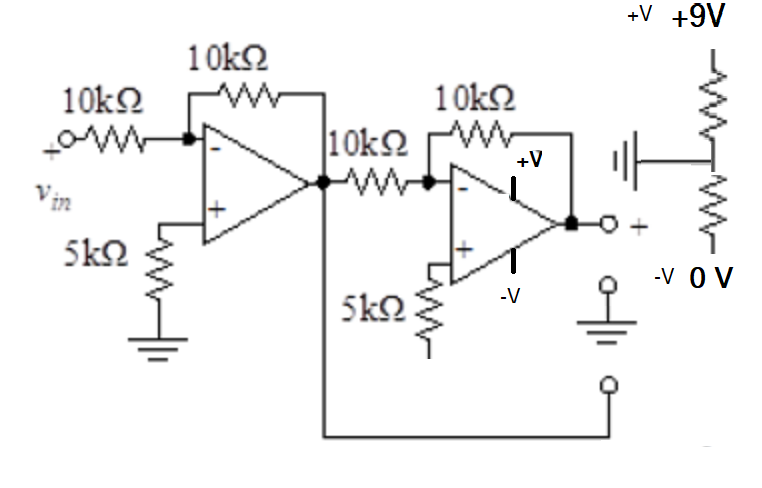

Ich habe nur eine unsymmetrische Versorgungsspannung (9V) zur Verfügung
und würde daher die Masse durch eine virtuelle Masse "ersetzen".
Intuitiv (ohne auf Bauteilwerte zu achten) wäre meine Lösung in zweiten
(unbalanced-balanced-unsym_Power).
Funktioniert das so ?
Du musst dabei aber beachten, dass sich das Ausgangssignal auch auf
diese "Masse" bezieht. Interessant ist also ganz besonders, was "vor"
und "nach" dieser OP-Schaltung kommt und wie die Versorgung dieser
Baugruppen aussieht.

Vor der Baugruppe wäre (es folgen Beispiele) eine Gitarre (keine
Spannungsversorgung), es könnte aber auch eine Kette wie folgende sein :
Gitarre -> Vorverstärker (9V) (unbal. OUT) -> unbal. IN meiner (noch zu
bauenden) Schaltung -> Bal. OUT .
Das zweite Beispiel ist das wahrscheinlichere. Ich würde den
Vorverstärker und das bal. OUT (aus der "neuen" Schaltung) in ein
Gehäuse bauen, sodass es nach außen aussieht wie unbal. IN , bal. OUT.
Die hätten dann die gleichen 9V als Stromversorgung ...
Ich sehe nur das Problem, dass sich die Eingangsmasse (unbal. IN) und
die Ausgangsmasse (bal. OUT) niemals wieder "sehen" sollten, also
nirgendwo eine weitere Verbindung vorhanden ist, aber das hätte ich
unter Kontrolle.
Ich könnte das ganze natürlich auch mit einer (passiven) DI-Box machen,
aber das bekomme ich nicht in ein Gehäuse (bzw es würde zu groß)
Viele Grüße

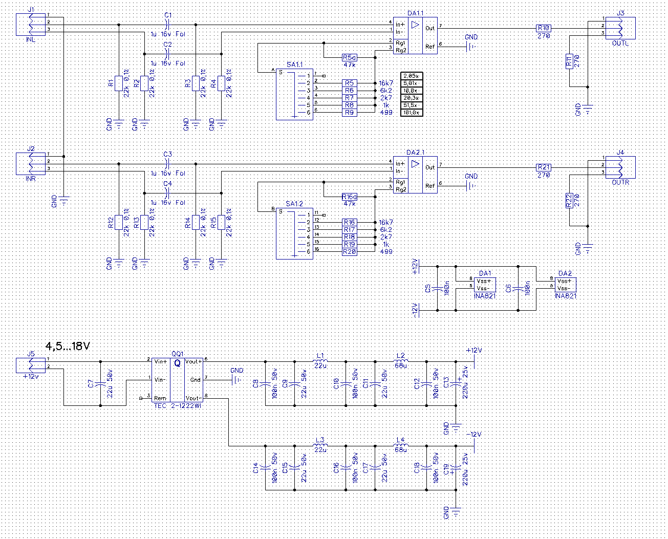

von Udo K. (udok)
Eine etwas bessere Schaltung ist im Bild.
Einfacher und genauer geht es mit DRV135
https://www.ti.com/product/DRV134

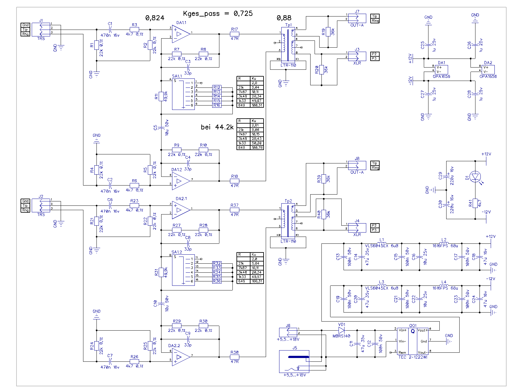

von Maxim B. (max182)
Udo K. schrieb:
> Ein Übertrager ist sicher eine sehr gute Lösung.  Aber wo kann man den
> um vernünftiges Geld heute noch kaufen.
Ich habe gute Erfahrungen mit LTR-110 von Monacor, nur 19,5 €.
Übrigens, warum denkt man hier von Quasi-balanced output nicht?
Qualitativ kaum Unterschied, vielleicht sogar besser, da zweite OV keine
Phasenverschiebung machen kann.
TEC 2-1222WI o.Ä. kann Problem mit Speisung lösen helfen. Es gibt bei

von Wolfgang D. (blitz_f)
Moin,
ein "richtiger" Audio-Balanced Line Driver hat ein hinreichend hohes
Output-CMRR (Common-Mode-Rejection-Ratio). Ein Ausgangsübertrager wäre
da ideal, eine elektronische Lösung sind z.B. ICs vom Typ DRV13x
Audio-Balanced Line Drivers (TX), die gut 60 dB erreichen. vorstehende
Schaltungen haben 0 dB OCMRR. Näheres dazu siehe Datenblatt DRV13x. Auch
THAT liefert exzellente Driver..
> da ideal
Große Vorteil von Übertrager:
wenn man in eine symmetrische Out-Buchse einen unsymmetrischen (mono)
Klinkenstecker steckt, wird Signal einfach verdoppelt.
Mit elektronischen Lösungen ohne Übertrager bleibt Signal gleich und es
bleibt auch Gefahr, "-" Ausgang durch Kurzschluss zu überlasten.
Auch Bonus von Übertrager: galvanische Trennung.
Vor fast zwei Jahren sollte ich eine elektronische Orgel mit
unsymmetrischen Ausgängen mit vier aktiven Lautsprechern symmetrisch
verbinden. Ich habe eine Platine mit vier LTR-110 von Monacor gemacht,
die in "pro snake Stagebox Housing 9950" paßte (bei Thomann gekauft).
Dort gibt es 2 Reihen je 4 Plätze für XRL-Stecker. In vier davon habe
ich XRL-Stecker montiert, in vier anderen Klinkenbuchsen. Gehäuse aus
Stahlblech macht Abschirmung (die bei LTR-110 fehlt).
Bisher funktioniert das störungsfrei, obwohl symmetrischen Audiokabel
zusammen mit Stromnetzkabel für Lautsprecher verlegt wurden.
Um auf Nummer Sicher zu gehen, habe ich vorher LTR-110 mit einem
Frequenzgeneratur (XDG3082, Total harmonic distortion <0.05 % ) und 14
bit Oszilloskope (XDS3104AE) untersucht. Dabei interessierte mich vor
allem Koeffizient der dritten Harmonischen in unterem Frequenzbereich.
Ergebnisse bei Eingangsamplitude 5V/1,2V, Signalquelle mit 130 Ohm und
Last 3,3 kOhm:
20 Hz: 3,98%/0,74%
25 Hz: 2,40%/0,50%
32 Hz: 1,05%/0,31%
40 Hz: 0,62%/0,26%
50 Hz: 0,32%/0,17%
63 Hz: 0,26%/0,13%
80 Hz: 0,11%/0,11%
100 Hz: 0,10%/0,08%
125 Hz: 0,09%/0,05%
160 Hz: 0,05%/0,05%
Unter 0,05% könnte ich per FFT keine sicheren Daten bekommen, da
Frequenzgenerator selbst 0,05% (in Summa) hat. Da Orgelausgänge nur
selten über 1 Volt Amplitude gehen und normalerweise ~50 bis 100 mV, und
Frequenzbereich geht nicht unter 32 Hz (und die Lautsprecher laufen laut
ihren Daten erst ab 33 Hz), hielt ich diese Trafo für geeignet. Auch
mein Gehör kann nichts dagegen sagen.
Als Anregung.
In-Impedanz kann man mit passenden R1,R2 (R4,R5) ändern, hier ist
Impedanz für Liniensignal optimiert, aber diese Widerstände konnen auch
in MOhm-Bereich gewählt werden.
Aus diesen symmetrischen Eingängen kann man problemlos unsymmetrische
machen, indem Ring mit Gnd verbunden wird (z.B. wenn man Mono-Klinke
einsteckt). Ausgangstrafo macht gleichzeitig mehrere Aufgaben: arbeitet
statt gewöhnlichen OV Nr.3 in bekannter
Instrumentalverstärker-Schaltung, symmetriert den Ausgang und dazu
schafft auch galvanische Trennung.
Als Bonus hat jeder Kanal zwei erdfreien Ausgänge, die als symmetrischen
arbeiten können: Trafo-Pins 6 und 8 (Klemme als "XRL" bezeichnet) und
mit -6 dB gegen "XRL" auch von Trafo-Pins 4 und 5 (Klemme als "OUT-A" ).
Will man Eingänge als symmetrischen betreiben, sollten R1,R2 (R4,R5) mit
0,1% Genauigkeit gewählt werden.
Wenn man den Verstärker mit nur einem Kanal macht oder wenn
Stereo-Verhältnis nicht so genau gehalten sein sollte, darf man
natürlich statt SA1 und R12 - R16 auch Loga-Poti nehmen.

von Harry R. (harryr)
Hallo Leute,
es ist sehr heiß und das ist der Konzentration nicht förderlich :-(
Ich hatte ja bereits geschrieben, dass ich diese Schaltung
implementieren will:
https://www.mikrocontroller.net/attachment/692771/BalOut.jpg
Leider kommen jetzt noch ein paar Dinge dazu, die die Sache - sagen wir
- komplizieren. Die Spannungsversorgung der Schaltung kommt aus einer
Batterie - 9V-Block, das reicht vollkommen aus, da der Output des
unbalanced Eingangs garantiert nur bis ~ 2V geht.
Jetzt kommt die "Verkomplizierung" :
Ich werde natürlich eine virtuelle Masse (siehe mein 1. Posting)
verwenden müssen (da nur 1x 9V).  Kein Problem, das ist ja keine
Raketentechnik. Problematisch ist, dass die Input-Schaltung ebenfalls
genau diese 9V ebenfalls als Spannungsversorgung verwenden wird. Ich
vermute (weiß es aber nicht), dass die Masse dieses Input-Geräts
"sozusagen" der Minus-Pol der 9V-Batterie ist.
Wenn ich nun das Signal dieses unbalanced-Geräts als Input der
Balanced-Schaltung verwende kommt es zu der Situation, dass die
unbalanced-Masse (=0V) auf die Balanced-Masse trifft und die beträgt
(wg. virtueller Masse) 4.5 V.
Das passt natürlich nicht. Intuitiv würde ich vor den Eingang der
Balanced-Schaltung einfach einen Kondensator setze , dann sollten die
Massen sich eigentlich miteinander vertragen !? Es ist heiß, habe ich da
recht ? Ich bin für alle Vorschläge offen. (Außer die DI-Box, die
bekomme ich mechanisch einfach nicht ins vorgesehene Gehäuse rein :-( )
VG Harry

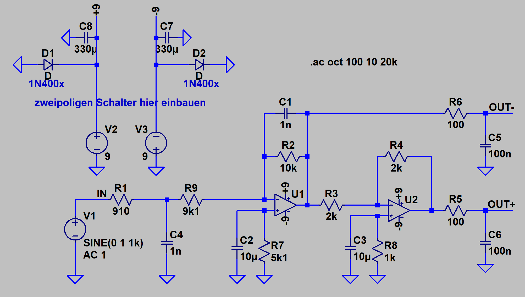

von Lothar (Firma: HZB) (analog_art)
Okay, anscheinend hast Du gar keine Ahnung. Aber Du versuchst es durch
flotte Sprüche zu verbergen: "praktikable Lösungen" Grins, ganz schön
frech, um das eigene Unwissen zu kaschieren.
Ich habe einen zusätzlichen Kondensator von 1,5 nF eingezeichnet. Der
mach die 10 kHz. (Perfekt wären 1,59 nF, aber dann hast Du eben 11 kHz
oder sowas...)
Dann zweite Stufe niederohmiger und damit schneller und rauschärmer
gemacht.
Dann parallele C zu den Widerständen am +Eingang gesetzt - Sinn weniger
Rauschen. Damit wird das Widerstandsrauschen der 5k1 und 1k
kurzgeschlossen.
Wenn die Steiheit des Höhenabfalls größer als 6 dB je Oktave sein soll,
kann man zusätzlich die 10 k vorn, in 910 Ohm und 9k1 aufteilen und dann
zwischen beiden wieder einen C nach Masse schalten. Dann muss der 1n5
kleiner werden, am besten mit LTSpice simulieren!
Bitteschön: 3 x 6 dB Filtersteilheit = 18 dB je Oktave.
Obere Grenzfrequenz ca. 10 kHz.
Spannungsverstärkung zirka 1.
Wenn Du mehr Spnnungsverstärkung willst, musst Du R2 größer machen. Um
zum Beispiel auf 10 zu kommen, auf 100k. Dann muss C1 aber um zirka den
gleichen Faktor kleiner werden, also dann 0,1 nF = 100 pF.
Perfekt :o)
Ich habe die Schaltung noch etwas für die unsym. Spannungsversorgung
modifiziert (siehe Anfangspost).
Genau das was ich gesucht habe (jedenfalls in der LTSpice-Simulation).
Danke und Grüße
