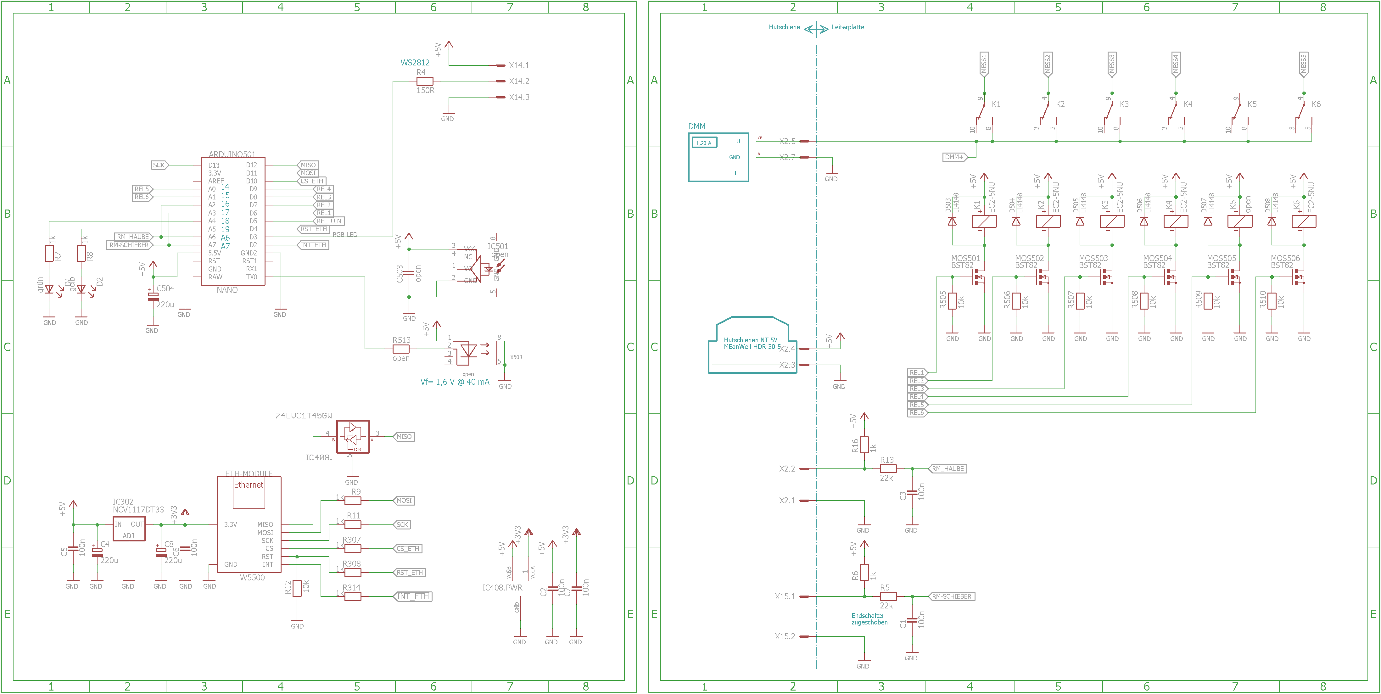

ich selbst bin Elektroniker, ich schreibe auch etwas Quellecode, kann
aber nicht behaupten wirklich programieren zu können.
Ich verwende hier in mehreren Aufbauten einen Arduino Nano zusamen mit
einem Wiznet W5500 in Form des Modules WIZ850IO.
https://docs.wiznet.io/Product/ioModule/WIZ850io
Ich mache eine einfache Kommunikation via TCP um vom PC aus den Nano zu
steuern, hier konkret die Relais zu schalten und die Rückmeldungen
einzulesen. Das geht auch meistens aber manchmal auch nicht.
Um den Fehler einzukreisen und meinen Qullecode auszuschließen habe ich
das Ethernet Beispiel aus der IDE aufgespielt und nur die IP-Adresse
angepasst.
Nun zum konkreten Problem. Ich habe teilweise den Fall, das ein Ping
nicht geht, ich aber zeitgleich über TCP Daten zu dem Nano schicken
kann.
Das verstehe ich nicht?!
Der Ping wird ja direkt im W5500 verarbeitet und der antwortet nicht.
Aber die Kommunikation durch den W5500 bis zum Nano geht gleichzeitig?
Maßnahmen/Hinweise
- originaler Nano von Arduino.cc (gekauft bei  Mouser)
- mit mehreren Nanos getestet
- WIZ850IO Nachbau "aus dem Internet"
- nachgekaufter originaler WIZ850IO (gekauft bei Mouser)
- Schaltplan im Anhang
- Quellcode im Anhang (Beispiel aus der IDE, minimale Anpassung
(IP-Adresse)
- verschiedene PCs (Win10)
- Verschiedene Netzwerkkabel
- direkte Netzwerkverbindung zum Windows PC, kein DHCP, kein DNS...
- Spannungsversorgung oszillografiert, ist sehr unauffällig
- Pegel und Verlauf des SPI sehen unauffällig aus
- weitere Details hab ich jetzt weggelassen, ist jetzt eh schon ein
Textwand
Hat da jemand schon ähnliche Erfahrungen gesammelt, bzw. ein paar
Stichworte das ich das besser verstehen kann.
Ich erhoffe mir dadurch zu finden, weshalb ich manchmal
Kommunikationsaussetzer habe.
Danke
Benjamin
von Wastl (hartundweichware)
Wo bitte?
Erster Gedanke:
- Relais machen Störungen
- wenn der W5500 über den Nano versorgt wird, muss man
"schon" aufpassen ob das von der Stromaufnahme her passt.
Daher: Schaltplan bitte.
von Benjamin K. (bentschie)
Ach Mist, der Anhang fehlt ja doch. Da hab ich wohl mit der zweiten
Datei die erste wieder rausgeschmissen.
Die Versorgung ist von eigenem externem Netzteil, ca. 20cm Zuleitung, es
hängt sonst nichts anderes dran.
Ich habe den Schaltplan etwas zusammengeschoben damit das ein wenig
kompakter ist.
Und auch etwas weggelassen, z.B. wo die Relais hingehen.
Das kann ich hier nicht alles zeigen, das ist auch irrelevant, weil da
im Moment noch gar nichts dran hängt, außer 3cm Leitung bis zum Stecker.
Ich habe das exakt gleiche Phänomen auch auf einer anderen Platine. Dort
habe ich eine komplett andere Versorgung mit 5V aus einem Schaltregler,
von 24V kommend. Ab dem Längsregler NCV1117 ist es dann identisch. Daher
nehme ich an, das die Versorgung nicht ursächlich ist. Aber Danke für
den Hinweis, Spannungsversorgung ist immer kritsch zu hinterfragen.
Benjamin

von Hans W. (hanswieland)
Überprüfe mal die "dicken" 220uF Kondensatoren. Im Datenblatt des
Spannungsreglers gibt es Hinweise zur richtigen Dimensionierung. Ich
glaube die sind viel zu groß.
Hans W. schrieb:
> Ich glaube die sind viel zu groß.
Das ist durchaus möglich. Grundsätzlich sind "grosse" Kondensatoren
am Ausgang eines integrierten Analogreglers nicht angebracht da sie
das Regelverhalten stark verschlechtern oder ausser Kraft setzen.
Dagegen dürfen Kondensatoren am Eingang eines Reglers gross sein
damit sich der Regler darauf "stützen" kann. Extrembeispiel ist
ein Regler an einer weichen Batterie (Innenwiderstand gross) ohne
starke C-Pufferung, da weiss oft ein Regler nicht was er tun soll ...
Sebastian W. schrieb:
> Ping läuft über die ICMP-Protokollebene, nicht über TCP. Befinden sich
> beide Netzknoten (PC und W5500) im selben Netz, also am selben
> Ethernet-Switch? Oder ist da noch ein Router dazwischen? Hast du mal mit
> Wireshark auf dem PC geschaut, ob der Ping ein ICMP Echo Request Paket
> rausschickt? Hat dein Switch eine Möglichkeit, einen Port zu spiegeln,
> so dass du an einem dritten PC mit Wireshark sehen könntest, was beim
> W5500 ankommt?
Tschuldigung, viel zu tun heute, ich kome erst jetzt dazu.
Ja, hängt alles am selben unmanaged Switch. Oder auch direkt mit Kabel
am Ethernet-Port des Rechners.
Wireshark hab ich geschaut, das Ping geht raus, aber es kommt keine
Antwort.
> Das ist ohne Bedeutung. Sobald der W5500 mit IP Daten und MAC
> Adresse initialisiert ist (und einige Dinge mehr) reagiert der
> W5500 grundsätzlich und automatisch im Hintergrund auf den ICMP
> Echo Request, egal ob und welches Protokoll man aktiviert hat
> oder nicht.
EBEN, genau, exakt das ist mein Problem!!!
Das verstehe ich nicht. Der W5500 ist nachweislich mit TCP ansprechbar.
Das ICMP geht gleichzeitig aber nicht.
Wastl schrieb:
Das ist es aber nicht. Die Ausgangsspannung hab ich mir mit dem guten
1,5GHz Oszi angeschaut. Das ist ein gerader Strich, ohne signifikanten
Ripple. Das war so schön gerade, das ich das als Ursache damit wieder
bei Seite gelegt habe.
Aus dem Datenblatt des NCV1117 Seite 9:
https://www.onsemi.com/pdf/datasheet/ncp1117-d.pdf
"A minimum capacitance value of 4.7 µF [..] is required.[..]Higher
values of output capacitance can be used to enhance loop stability and
transient response with the additional benefit of reducing output
noise."
> Aus dem Datenblatt des NCV1117 Seite 9 ...
Allerdings gibt es weiter unten ein Diagramm für den zulässigen ESR des
Kondensators. Ich verstehe es so, dass der ESR bei größeren Kapazitäten
kleiner sein soll. Allerdings deckt das Diagramm nur den Bereich bis
maximal 100 uF ab.
> Keine Antwort an PC sichtbar bei PC und W5500 am selben Switch, oder
> auch keine Antwort am PC sichtbar bei direkter Kabelverbindung zwischen
> PC und W5500?
Beides,
> Ach, und scheitert der Ping auch, wenn du nie eine TCP/HTTP-Verbindung
> aufmachst?
Ja,TCP mit PuTTY, geht.
Ping geht nicht
TCP mit PuTTY geht
> Im Code fehlt wohl auch der Aufruf von maintain(), aber dabei geht es um
> DHCP und den Erhalt der IP-Adresse.
Nee, es gibt doch nur einen unmanaged Switch, kein DNS, kein DHCP
Wastl schrieb:
> Das hilft sehr wohl, denn damit bekämst du die Aussage dass in
> deinem Setup etwas schief läuft.
Hab das HEX aufgespielt. Nichts eingestellt, nur den Ping ausgeführt,
das geht.
Viel kann ich jetzt nicht ableiten, bei mir geht es ja auch meistens.
Was ich heiute noch gemacht habe:
- Update "Ethernet" Library von V2.0.0 auf V2.0.2
  hat nicht geholfen
- Umbau auf Adafruit "Ethernet2" Library
  Auch dort verhält sich das Beispielprogramm identisch.
  TCP geht, PING geht nicht
  und manchmal geht es dann doch.
  Da geht es auch nach einem Reset immer noch.
Hab auch intensiver ins Wireshark geschaut.
Was mir gerade eben aufgefallen ist:
die TCP Frames (aus Putty) haben als Dest MAC den Broadcast
ff:ff:ff:ff:ff:ff und das funktioniert. damit geht aber der Ping nicht.
Und auf einmal schaltet der um auf Dest de:ad:be:ef:fe:ed
Dann geht auch das Ping.
Ich vermut jetzt einfach mal, das die MAC Adresse nicht stimmt, der ARP
falsch beantwortet wird, .... und der PC zwar ein TCP absetzen kann,
aber das ICMP mit der Broadcast Adresse nicht geht.
Muu sich jetzt weiter untersuchen, zumindest klingt das erstmal halbwegs
plausibel und ich habe einen Ansatzpunkt.
von Sebastian W. (wangnick)
Der PC sendet TCP-Frames an ff:ff:ff:ff:ff:ff? Das ist sehr seltsam. Er
sollte ja vorher per ARP die zur IP-Adresse gehörige MAC-Adresse erfragt
haben. Hat da irgendwann der W5500 positiv mit ff:ff:ff:ff:ff:ff drauf
geantwortet? Das würde darauf hindeuten, dass die Ethernet-Bibliothek
den W5500 schon aktiviert, bevor die MAC-Adresse gesetzt wird, oder?
LG, Sebastian
Ich vermute das ist meiner Arbeitsweise geschuldet.
Ich starte mein Programm (an dem ich ja auch noch weiter dran schreibe)
und das setzt als MAC die ff:ff:ff:ff:ff:ff.
Damit kommt die Verbindung das erste mal hoch.
Windows löst das ARP also mit 192.168.0.48 zu ff:ff:ff:ff:ff:ff auf.
Hat zur Konsequenz das TCP geht, aber Ping nicht.
Dann spiele ich über USB eine neue Software auf den Arduino.
Währendessen ist die Ethernetverbindung ja noch aktiv, der Rechner merkt
das gar nicht.
Die Arduino kommt jetzt mit einer anderen MAC hoch.
Und hier vermute ich, das der Windowsrechner das jetzt gar nicht bemerkt
hat.
Und ich stelle dann fest, das z.B. die "Ethernet2" Bibliothek auch nicht
geht.
Ich müsste jedes mal nach dem Programmaufspielen alles abstecken,
ausschalten und neu anstecken.
Deshalb ging es auch mit Wastls UDP-Tester. Dafür musste ich den ISP
Programmer anstecken. Dafür hab ich die Versorgung ausgeschaltet, und
das USB-Kabel umgesteckt.
Ich werde weiter berichten, falls hier noch Erkentnisse entstehen.
Das ist eine sehr unschöne MAC-Adresse. Zum einen, weil es eine
Gruppenadresse ist (Bit 0 der ersten Bytes ist 1), und zum anderen, weil
es die Broadcastadresse ist. Mein W5500 (gerade getestet) reagiert nicht
auf ICMP Echo Requests an die Broadcastadresse, und ich kann mir
vorstellen, dass er das selbst dann nicht tut, wenn die Broadcastadresse
seine eigene MAC-Adresse ist.
15:43:42.316602 30:b5:c2:08:30:fb (oui Unknown) > Broadcast, ethertype IPv4 (0x0800), length 98: 192.168.6.1 > 192.168.6.255: ICMP echo request, id 31199, seq 5, length 64
Setze als MAC besser eine andere, legale lokale MAC-Adresse. Es muss ja
nicht DEADBEEFFEED sein ...
LG, Sebastian
> Das ist völliger Murks.
Ja, sag ich doch auch.
Ich hab IP und MAC und noch weiteres in den Eeprom gepackt. (Hab ich
doch weiter oben geschrieben, ach nee, hab ich ja doch nicht). Damit hat
man auf mehreren Geräten dann das gleiche Programm und die Einstellungen
bleiben auch bei einem Update erhalten.
War halt blöd wenn man das dann einzustellen vergisst und das dann nur
halb funktioniert. Und er Eeprom liest halt 0xff wenn noch nicht
benutzt.
Ja, das Beispielprogramm von ganz oben  hab ich genau aufgespielt, das
ging dann eben wegen Arp cache auch nicht.
Mein Fehler war, die MAC Adresse bei einem Programm falsch eingestellt
zu haben und dann den Fehler über den ARP cache dann zu einem völlig
funktionierenden Programm verschleppt zu haben.
