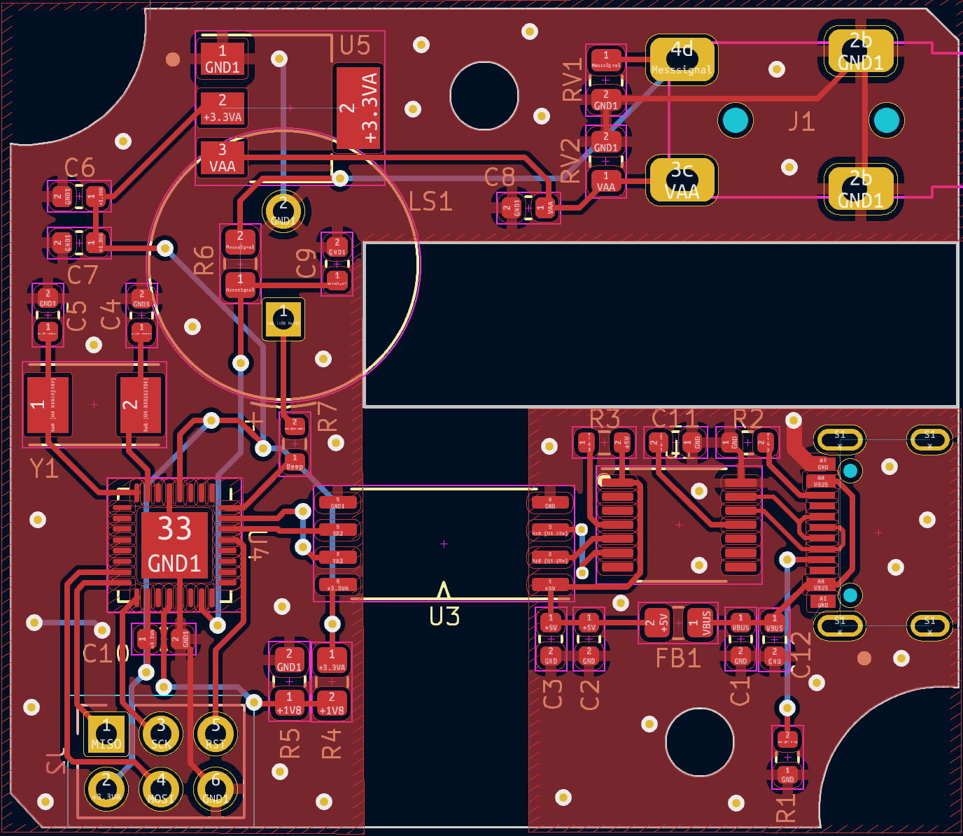

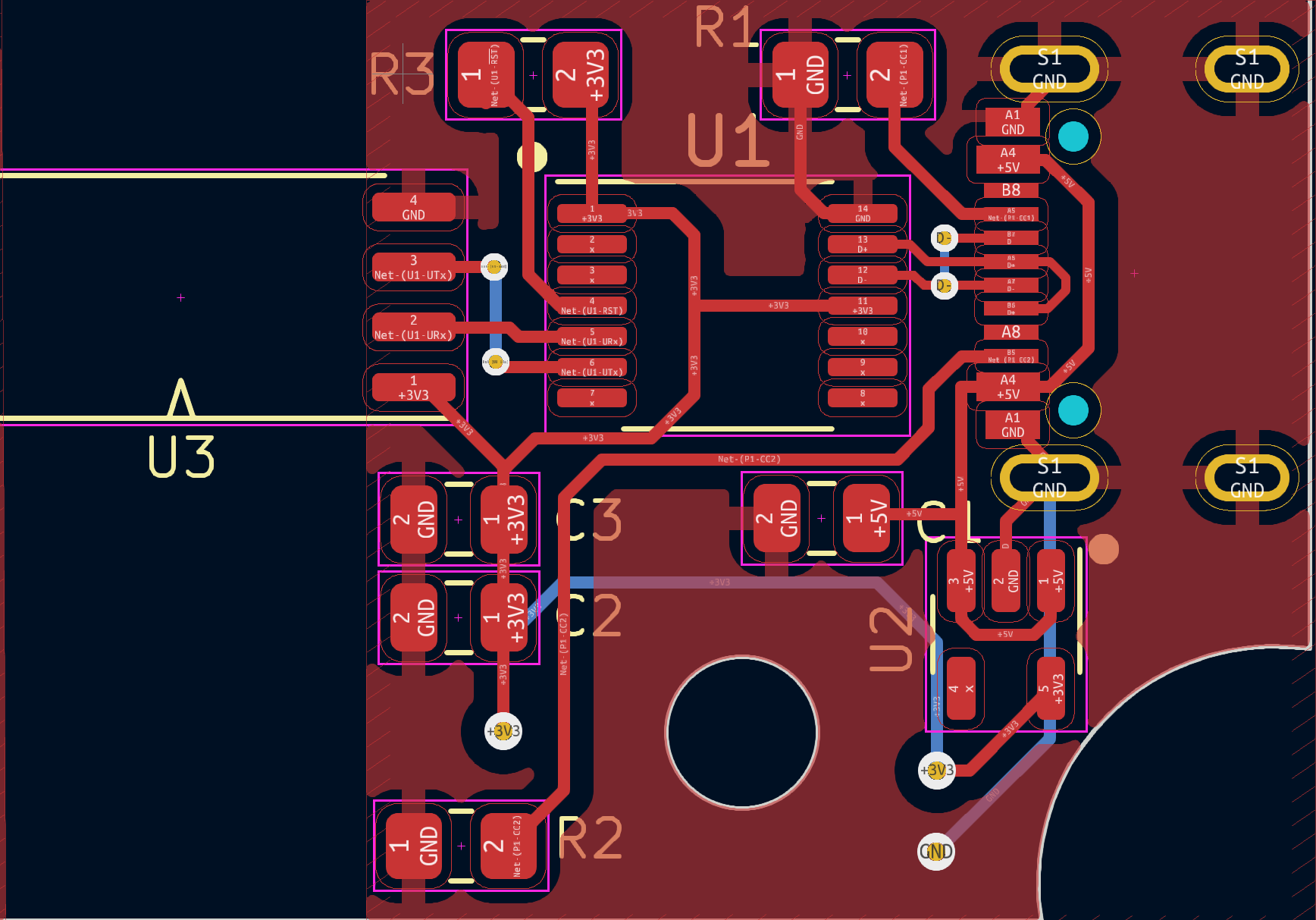

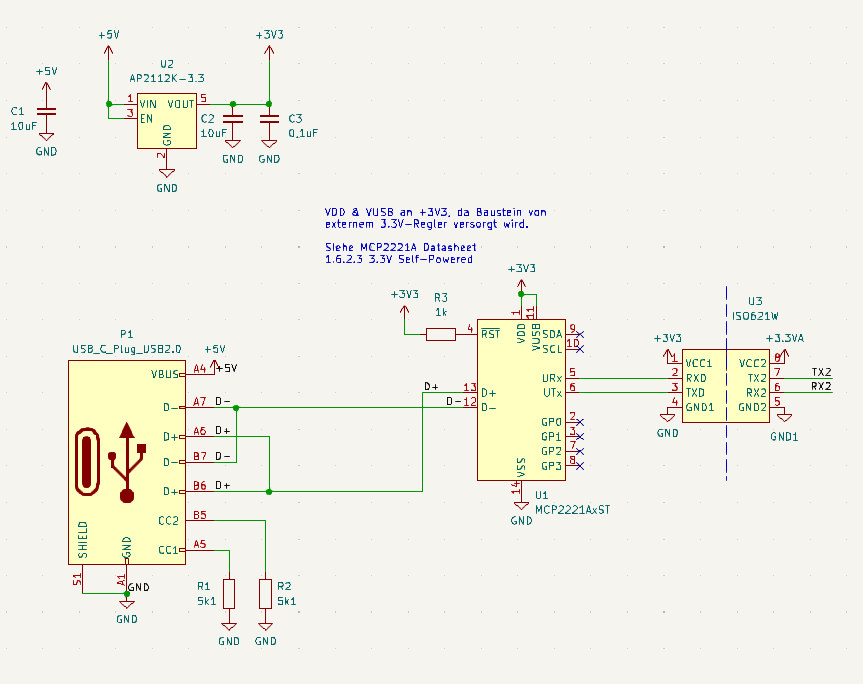

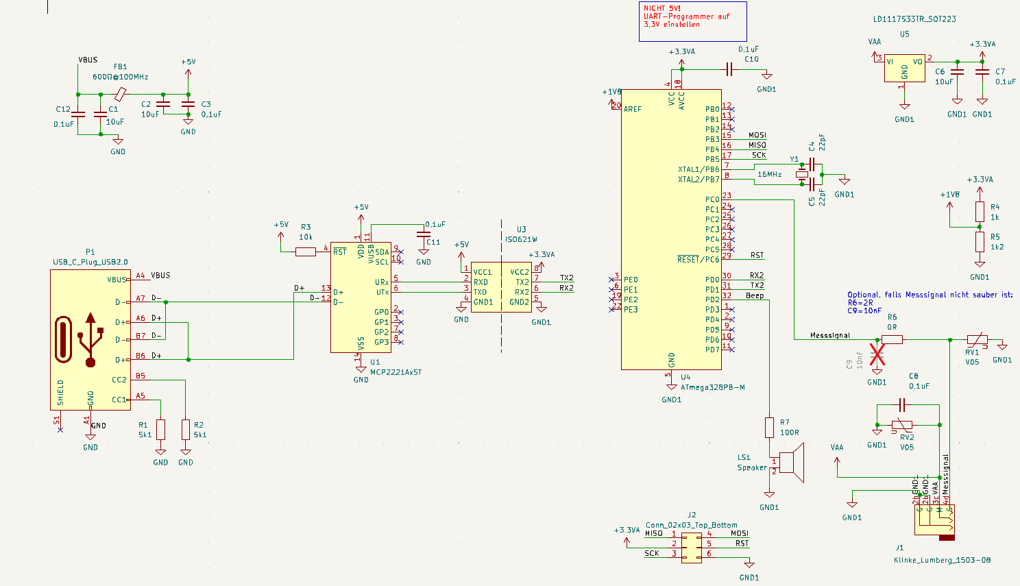

Ich versuche mich in dem Design einer Schaltung zur Übertragung von
Messwerten an einen Computer (PC+Mac). Aus diesem Grund habe ich ich
mich für den MCP2221A entschieden, da dieser keine weiteren Treiber
benötigt, um vom Computer erkannt zu werden. Das hatte ich bereits mit
dem Breakout-Board von Adafruit probiert. Aus diesem Grund bitte keine
Alternativen vorschlagen (es sei denn, es gibt eine Alternative, die
auch mit den nativen Treibern von PC+Mac erkannt und angesprochen werden
kann).
Nun habe ich mich über die Datenblätter von Microchip etc. hergemacht
und ein PCB designed.
Der USB-UART-Teil ist nur der eine Teil des gesamten PCBs, dass ich hier
aber nicht besprechen wollte, da ich den Teil noch gar nicht bestückt
habe und dieser somit nicht die Ursache für mein Problem sein kann. Den
Isolator (U3) habe ich auch noch nicht bestückt.
Ich dachte, ich hätte an alles gedacht ;) Jedoch gibt es Probleme beim
Erkennen des Gerätes seitens Windows (Mac hatte ich noch nicht
probiert).
Die Meldung im Gerätemanager (Rubrik USB-Controller) lautet:
"Fehler beim Anfordern einer Gerätebeschreibung."
Da der Chip definitiv ohne zusätzlichen Treiber auskommt, wollte ich nun
nicht softwareseitig rumdoktern, sondern suche den Fehler auf der
Hardwareseite.
Messtechnisch sind Versorgungen (5V, 3,3V und GND) vorhanden. Strom
liegt bei ca 130uA. Also auch kein Schluss.
Mein Fokus liegt auf der Fehlerbehebung.
Sollten aber Profi-Vorschläge kommen, die eher das Routing und evtl.
fehlende Bauteile (stützkondensatoren, ESD, etc.) betreffen, bin ich
auch dankbar.
Ich habe etliche Schematics (Microchip, Adafruit,...) und Forenbeiträge
durchgearbeitet. Leider finde ich keinen Anhaltspunkt mehr, an den ich
noch etwas machen könnte. Ich hoffe, dass es nur ein "dummer" Fehler
ist.
Danke im Voraus.
von Johannes F. (jofe)
Das fehlt tatsächlich alles, wie du offenbar selbst schon erkannt
hast...
Schau dir mal folgenden Thread an, da gibt's gegen Ende ein
funktionierendes Board mit demselben USB-UART-IC, allerdings
bus-powered.
Beitrag "Entwurf USB-UART-Converter, KiCad, bitte um Review"
von Frank K. (fchk)
Erste Grundregel: jedes VCC-GND-Pärchen ist zumindest mit einem
keramischen 100nF-Kondensator mit möglichst kleiner Bauform (0603 oder
kleiner) zu versehen, der dichtmöglichst an den entsprechenden Pins
liegt. Jeder mm Leiterbahn zählt hier. In diesem Fall also einmal quer
zwischen Pin 1 und 14. Idealerweise fließt der Strom erst am Kondensator
vorbei und erreicht dann erst den Bausteinpin.
Das gilt für den digitalen Isolator doppelt.
Stromführende Leiterbahnen möglichst breit machen - das senkt die
Induktivität.
Prüfe, ob die Drehung von RX und TX zwischen Isolator und MCP richtig
ist: TX auf RX und umgekehrt.
Dann: Den Schirm nicht einfach auf GND legen. Da soll kein Strom drüber
fließen, nur Ladungen abfließen. Gerne genommen werden 100nF||100k
zwischen Shield und GND oder irgendwas in dieser Größenordnung.
Grobe Fehler habe ich ansonsten nicht gesehen.
fchk
C2 und C3 bringen in deinem Layout übrigens wenig bis gar nichts. Die
gehören direkt an den Regler, und an GND setzt man immer möglichst
mehrere Vias (so viel wie der Platz es erlaubt), um die Impedanz der
Masse-"Rückleitung" möglichst gering zu bekommen.

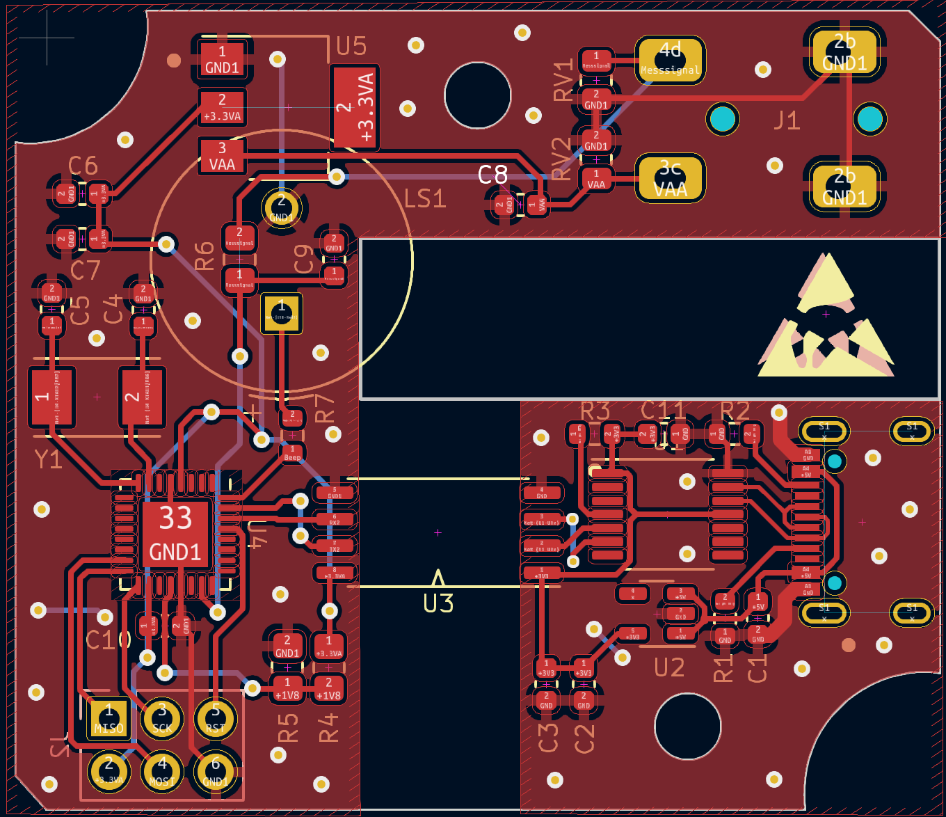

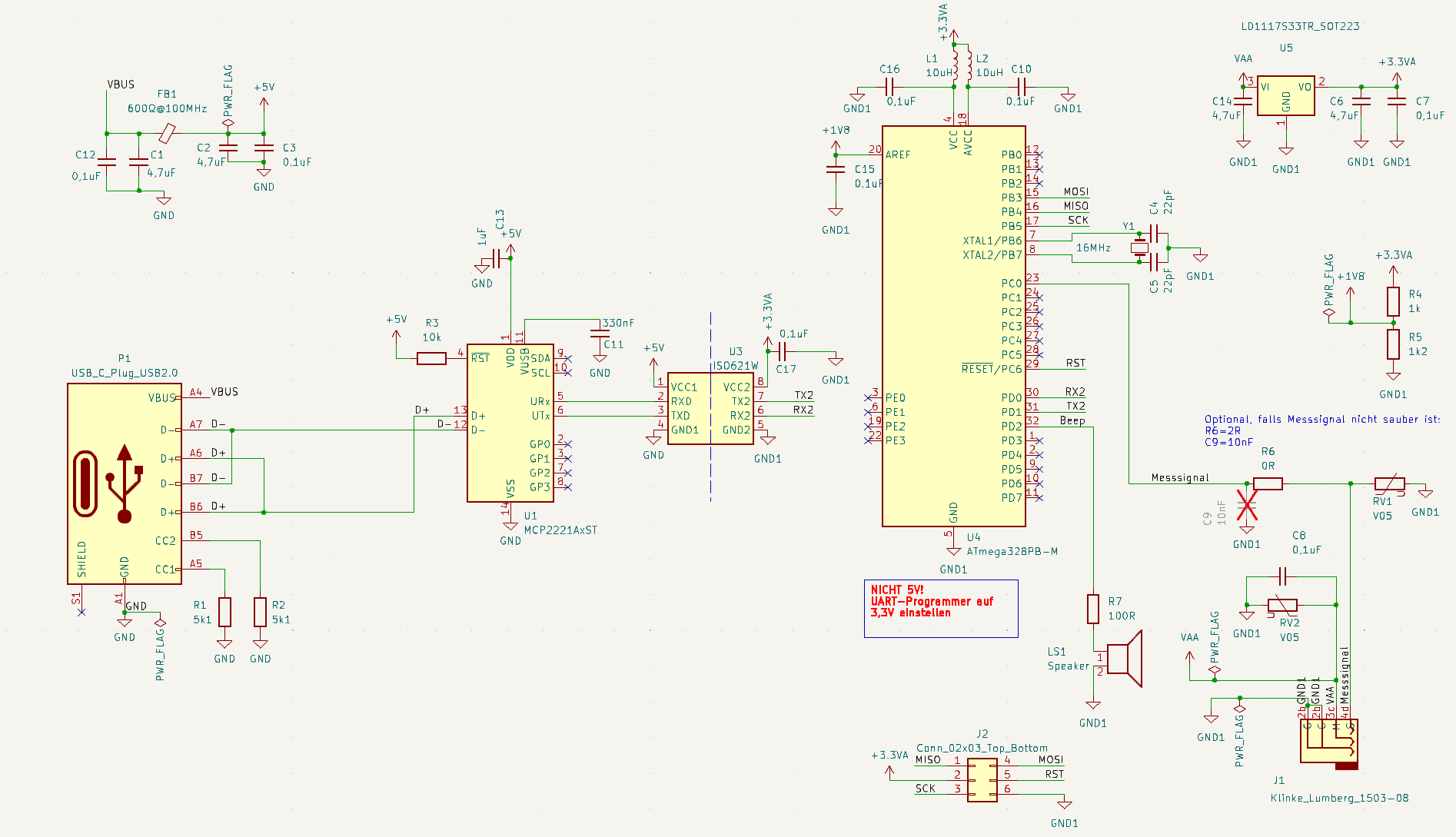

von Eduard ". (edtheb)
> Induktivität.
> fchk
vielen Dank für die Hinweise, die ich beim Redesign beherzigen werde.
Jedoch löst es nicht das Problem.
Folgendes habe ich auf der Platine geändert:
- zw. Pin1 und 14 einen Kondensator (1uF) eingesetzt
- Pin11 von Vcc getrennt und mit einem Bypass-Ko (1uF) versehen (gegen
GND)
- Pin4 (RST) von PullUp (R3) getrennt (wie Adafruit)
- USB-Schirm vom GND entfernt (USB-Leitung entmantelt und den Schirm
durchtrennt)
Bei jedem einzelnen Schritt jeweils Tests durchgeführt. Keine Änderung.
Was mir aufgefallen und mich noch ratsamer zurücklässt, ist, dass wenn
ich ein USB-C zu USB-C-Kabel verwende (anstatt wie bisher ein USB-A zu
USB-C-Kabel), tut sich im Gerätemanager rein gar nichts.
Einen anderen PC habe ich auch schon verwendet.
RX/TX sollten so schon richtig sein, aber zunächst uninteressant, da der
ISO-Baustein noch gar nicht gesetzt ist.
Ich verstehe es einfach nicht. So kompliziert ist es doch gar nicht.
Oder muss ich den MCP2221 flashen, um ihn benutzen zu können?
Ich habe mir auch die Software Microchip Utility heruntergeladen. Das
Modul von Adafruit wird hier erkannt. Meine Testplatine wird nicht
erkannt (was ja logisch ist, wenn es noch nicht von Windows erkannt
wurde).
Eduard

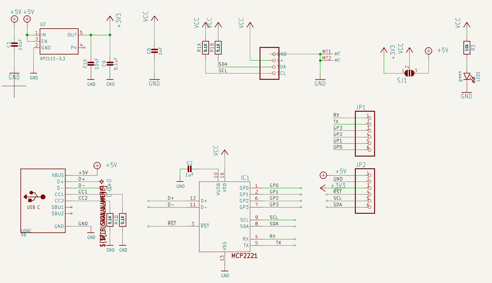

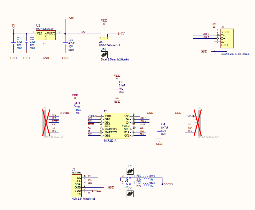

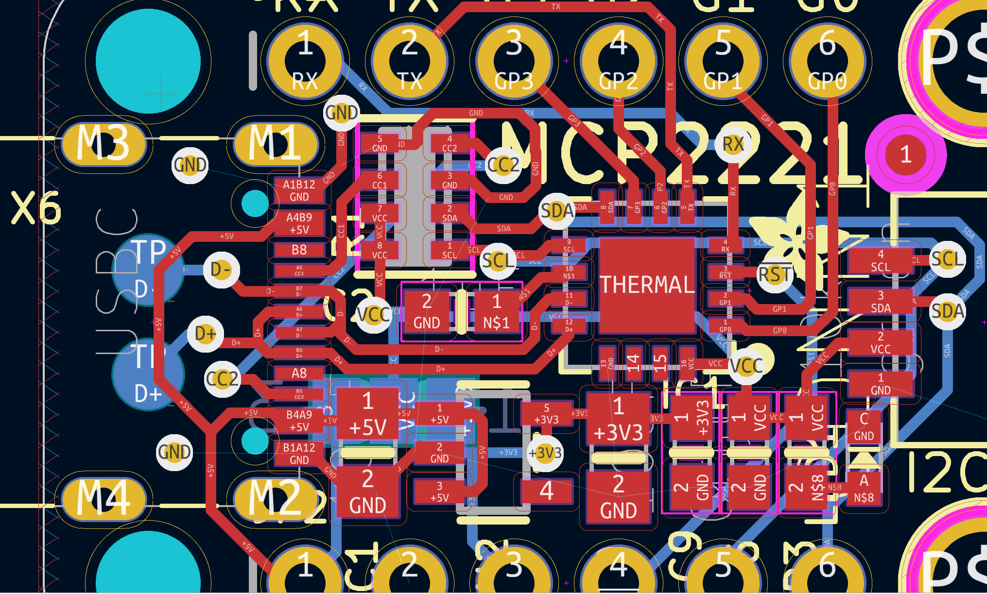

Da ich mich auf das Adafruit-Modul beziehe, hier noch die Schematic und
das PCB-Board von Adafruit (als Eagle-Datei bei Github heruterladbar).
Ich hoffe, dass ich durch die Screenshots gegen keine Lizenz verstoße.
Falls ja, bitte Bescheid geben, dann lösche ich es wieder.
Achtung: Adafruit verwendet das QFN-Gehäuse. Ich das TSSOP14.
Die sind nicht Pin-Kompatibel.

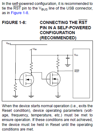

Üblich sind 100nF, ggf. parallel mit 1µF oder größer. Und, wichtiger:
ein MLCC (Multilayer Ceramic) muss es sein.
Schlecht, der soll im Self-Powered Mode mit VDD verbunden sein, siehe
Datenblatt S. 17f.
Auch schlecht. Ausschlaggebend ist das Datenblatt (S. 21, Ausschnitt
anbei) und nicht das Pfuschwerk irgendeines Maker-Shops.

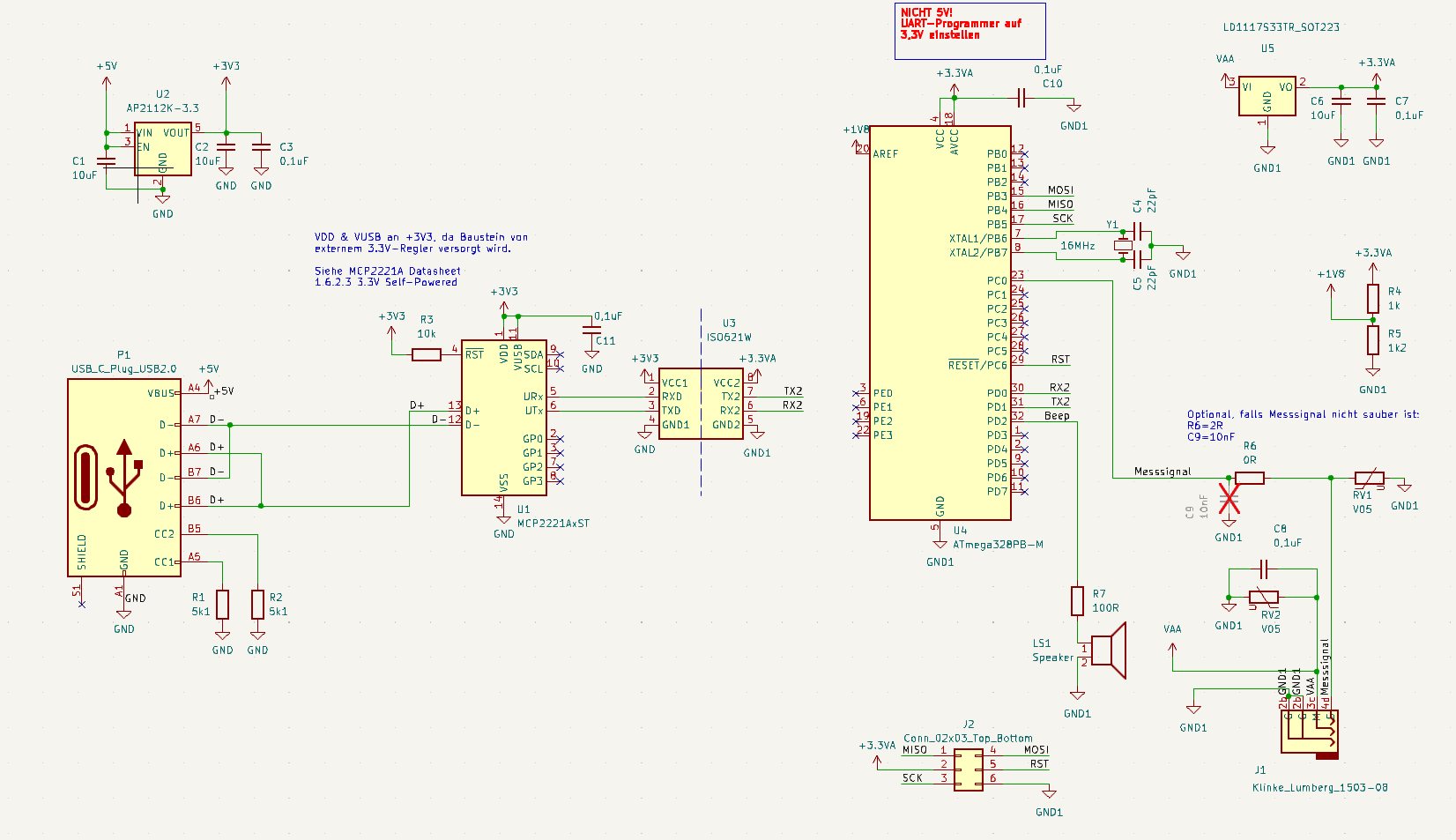

Höchstwahrscheinlich ist der Ansatz "self-powered" mittels externem LDO
hier der falsche, da er die Sache unnötig verkompliziert.
Wenn es lediglich um die 3,3-V-Pegel am Ziel-UART geht: Das kann der
ISO621 (vermutlich ist der STISO621 von STM gemeint?) ganz alleine.
Einfach die Standard-"Bus-powered"-Schaltung aus dem DB nehmen, den ISO
auf der USB-Seite mit VUSB = 5 V verbinden und auf der UART-Seite mit
3,3 V.
Hatte ich ja zuvor gehabt. War ein Versuch, mit dem Gedanken:
Adafruit-Board funktioniert. Meins nicht. Wie haben die das gemacht.

Ich hatte nachträglich die Schaltung vom Microchip Breakout Modul
gesehen (hänge ich hier mal dran) und mit meinem Design verglichen. Ich
bin, glaube ich, davon gar nicht soweit weg.
Wie gesagt, ich klammere mich gerade an jeden Strohhalm, deswegen die
Anpassungen/Versuche angelehnt an Adafruit Modul, das ja funktioniert.
Nur frage ich mich, wie/warum das Adafruit-Board im Self-Powered-Modus
funktioniert, obwohl Pin11 nicht an Vcc angeschlossen ist. Auch die
Logik mit dem fehlenden PullUp-Widerstand am RST begreife ich nicht.
Beide Punkte werden, wie du geschrieben hast, so in der Dokumentation
gefordert.

von Nick (b620ys)
Kurzer Einwurf (ohne mich mit dem Chip auszukennen). Also gerne auch
ignorieren.
Mir kommt das Reset schon bissl komisch vor. Gibts da keinen
Reset-Generator?
Ich bezieh mich aufs erste Posting, zweites Bild.
> Reset-Generator?
Hat einen eingebauten Power-On Reset, siehe Datenblatt S. 21 (Pull-Up an
Reset-Pin soll dafür Bedingung sein).

sich um eine nichtfunktionale Fälschung handelt.
von Dergute W. (derguteweka)
Moin,
Haste nur ein aufgebautes Muster, was sich so verhaelt, oder mehrere?
Sind die MCP2221 evtl. irgendwo von 'nem chinesischen Laster gefallen?
Wie sieht denn das mit der Masse tatsaechlich aus? Auf deinem Bild ist
die ja in 2 (grosse rote) Teile zerfallen, die dann nur ueber die eine
popelige blaue, duenne Verbindung zusammenhaengt. Ist das in Echt auch
so?
Gruss

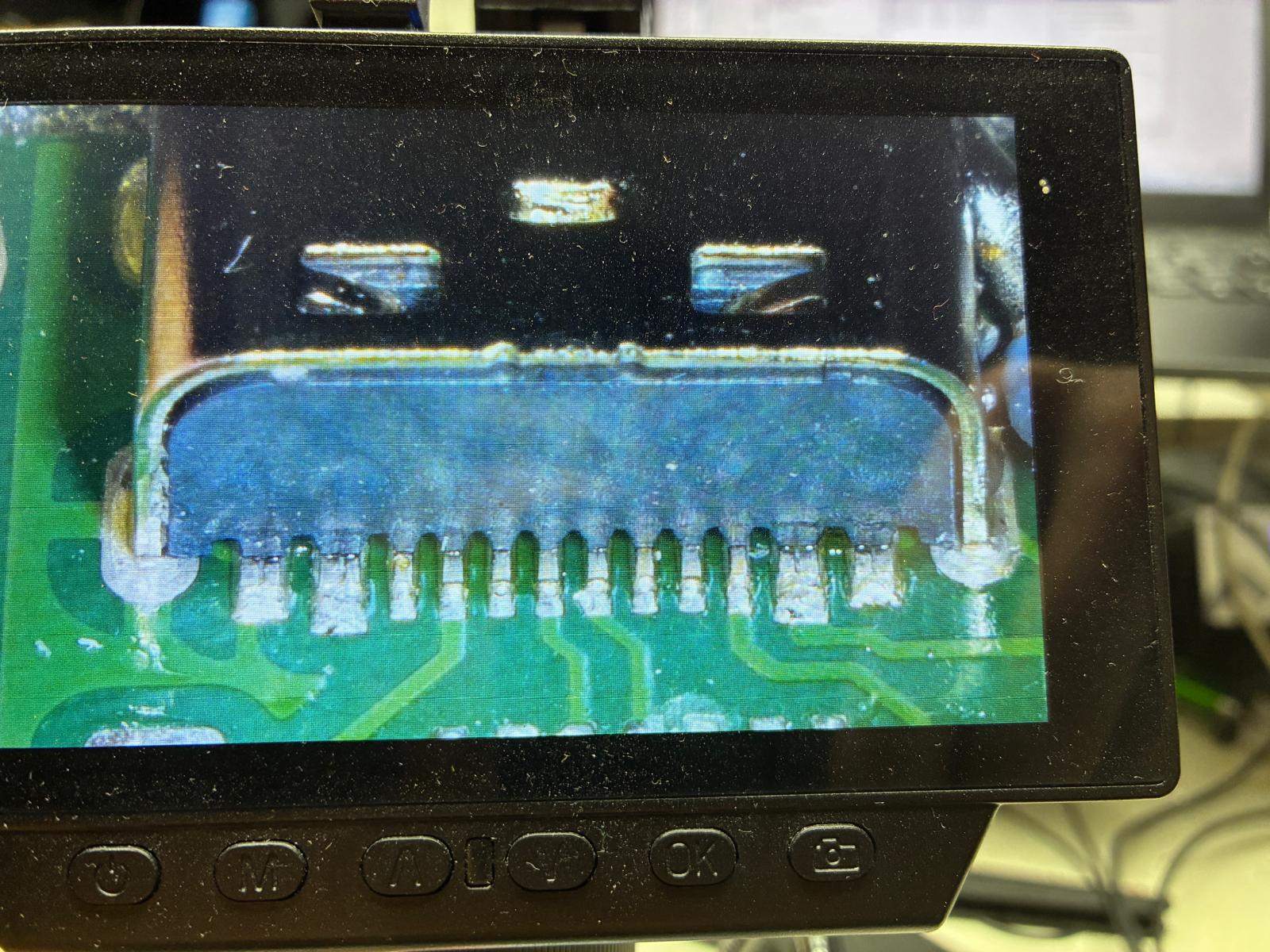

Johannes F. schrieb:
> Sicher, dass die USB-C-Buchse korrekt verlötet ist, ohne Brücken etc.?
Siehe Foto. Ist maschinell bestückt worden. Sieht eigentlich ganz gut
aus.
Irgendwie habe ich auch mittlerweile die USB-Buchse unter Verdacht (aus
reiner Verzweiflung). Ich scheue mich nur gerade, die auszulöten und die
Leitungen manuell an eine andere USB-Buchse zu löten. Aber
wahrscheinlich wird mir nichts anderes übrig bleiben, um die USB-buchse
auszuschließen.
Ich werde mich damit leider erst fühestens wieder am Freitag
beschäftigen können.

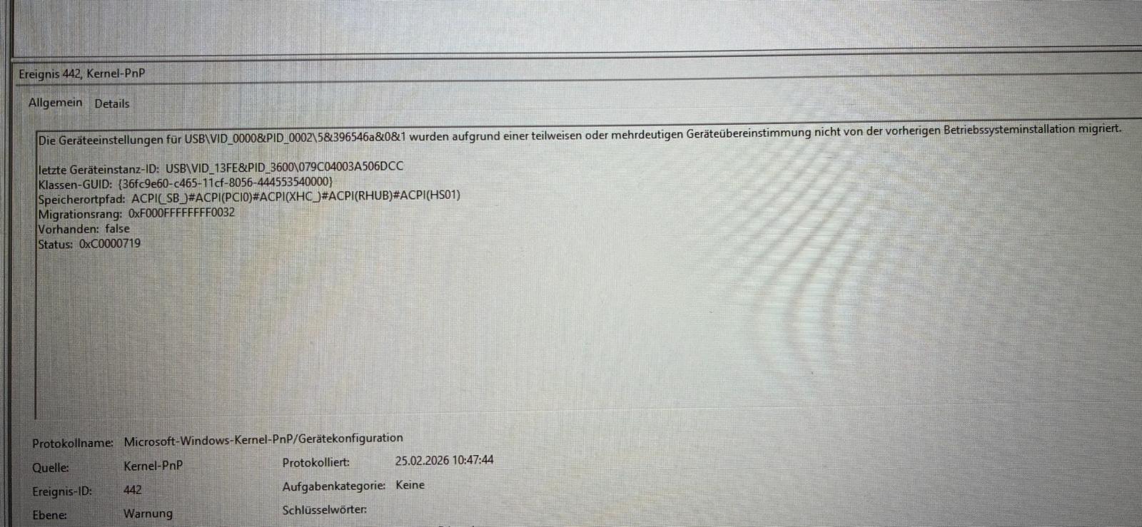

Da ich mittlerweile alles hinterfrage (nicht nur die Hardware), habe ich
mir noch einmal die Fehlermeldung vom PC angeschaut. Vielleicht kann
jemand damit etwas anfangen:
__________Die Geräteeinstellungen für USB\VID_00008PID_0002\58
396546a&0&1 wurden aufgrund einer teilweisen oder mehrdeutigen
Geräteübereinstimmung nicht von der vorherigen
Betriebssysteminstallation migriert._____________
Detailiertere Infos sind im Foto zu sehen.
Schon mal vielen Dank für den bisherigen Input. Vieleicht hat jemand
noch einen Geistesblitz.

Dergute W. schrieb:
> Moin,
> so?
> Gruss
> WK
Moin,
Die fehlende Masse in dem unteren Teil hatte ich gleich zu Beginn
entdeckt und dementsprechend gebrückt.
Gruß,
Eduard
von Nick (b620ys)
Das Layout fand ich nicht grad begeisterungswürdig. So wie andere.
Die Verbindung zwischen oben rechts und unten links über den einzigen
windigen Via ist nix. Löt da mal 2 Drahtstück ein (linke Kante und
rechte Kante).
Hat wohl auch schon jemand gesagt ... Aber ich hab den thread nicht
> Wurde der MCP2221 ebenfalls maschinell bestückt? Von JLCPCB?
Ja, aber ich musste den MCP herunternehmen und ihn manuell anders
setzen, da ich falsch geroutet hatte (habe mich beim designen
kurzfristig umentschlossen, den TSSOP14 statt des wie im Schaltplan
zuvor gewählten QFN-16. Da diese nicht Pin-kompatibel sind, waren meine
Verbindungen natürlich falsch. Keine Ahnung, warum mir das nicht
aufgefallen ist.)
Habe ich nicht erwähnt, da ich mir zu 100% sicher bin, dass die
Verbindungen vom versetzten MCP korrekt sind (x-mal gecheckt und ohmsch
gemessen) und der Meinung war, dass ich irgendwas falsch gezeichnet
haben muss. Bei der Zeichnung (erste PCB-Zeichnung von mir) habe ich
also etwas gecheatet, um zu zeigen, wie die aktuelle Verdrahtung ist.
Also, mir bitte nicht gleich den Kopf abreißen.
Die Datenleitungen (D+ und D-), sowie Vss und Pin11 sind sauber auf den
Pads gelötet, die direkt an die USB-Pins gehen. Lediglich Pin 1 (Vdd)
Pin4 RST) musste ich mit Litzen mit den zugehörigen Bauteilen
verdrahten. Die anderen Pins liegen in der Luft.
Bevor ich mich an eine weitere Platine mache, wollte ich sicher sein,
dass ich nicht einen gravierenden Fehler habe, der mir den MCP kaputt
macht.
So wie es sich derzeit darstellt, habe ich wohl keinen Fehler auf der
Platine, der mir den MCP zerschießen wird. Dann werde ich mich am
Freitag mal dransetzen und die letzte Platine nehmen und es nochmal
probieren.
Johannes, Danke für den bisherigen Input.
Dem kann ich leider nicht wirklich widersprechen. War wohl nicht mein
bester Tag :(
> rechte Kante).
Mache ich, wenn ich meine letzte Platine anfasse, und alle bisherigen
Tipps darin einfließen lasse.
Moin,
Sehr clever.
Spezialgeheimtip: Naechstesmal, bevor du Schrott bestellst, hier die
Noergler drueberschauen lassen...
Gruss
WK
von Nick (b620ys)
> bester Tag :(
Dabei fehlt es ja nicht so arg weit. Lass halt ringsrum einen Rand wo
die Masse "durchkommt".
Wenn du paar Leiterbahnen verschiebst, kommt der fill auch besser
zurecht. Notfalls mit 2 vias und einer kurzen Leiterbahn die Masse
verbinden.
Wenn du die Bahn von R2/2 weg bissl nach rechts schiebst, wird der Fill
gleich besser. Als Abstand mach ich 0.2 mm, bei dir scheits mehr zu sein
(kontrollier aber, ob der Feriger das bei zweiseitig unterstützt).
Und zuguterletzt einfach auf Layer 2 einen fill mit GND machen. Dann
kannst du die zwei GND-Flächen mit vias zusammennageln. Vias kosten
nichts!
Andere Tips wurden ja schon gegeben.
Deine Hartnäckigkeit das Problem zu lösen rechne ich dir groß an.

es gibt eine Erklärung bzgl. der Kommunikationsprobleme meiner Platine:
Der USB-C-Footprint in meiner Bibliothek war falsch. Er ist
spiegelverkehrt. Somit sind D+/D- vertauscht.
Manchmal kann es so einfach sein. Zumal wenn man allen Hinweisen
mehr/genauere Beachtung schenkt. Auch die von Laien ;)
S. L. schrieb:
> Da frage ich mich (als Laie), ob die Verdrahtung des USB-Anschlusses
> stimmt.
> Der geht im eingangs gezeigten Bild nach rechts, bei dem Adafruit-Bild
> nach links, aber die Ds liegen gleich.
> Wie gesagt, nur eine Laienmeinung.
Aber was kann an einem Footprint schon falsch sein. Es sei denn, man hat
irgendwann mal selber den Footprint erstellt. :(
Wieder was gelernt.
Bis dato vielen Dank für Euren Input und Mühe bei der Suche.

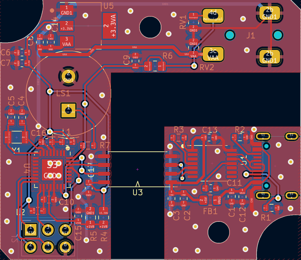

Ich würde den Rat eines Users gerne beherzigen und würde hier nun das
gesamte Board zur Begutachtung stellen, bevor ich die Platine in Auftrag
gebe, mit der Bitte um Input, bzgl. allgemeiner Designfehler, die in
euren Augen eklatant sind und Änderungen bedürfen.
Ich habe diese Platine, bis auf den bisher besprochenen Teil noch nicht
geprüft, und kann somit auch nicht sagen, ob es bereits Fehler
beinhaltet.
Zur Erläuterung der Platine:
Es handelt sich um eine einfache A/D-Umwandlung inkl. Trennung (ISO621),
Das Messsignal hat einen Spannungsbereich von 0-1,6V und und wird im
Vorfeld bereits mit einem Spannungsteiler reduziert.
Die Baud-Rate wird sehr niedrig sein, da nur wenig bzw. zeit-unkritische
Kommunikation stattfinden wird.
Evtl. werde ich im Nachhinein den extern Osc. entfernen und den
uC-internen  Takt (8MHz) verwenden. Das werde im nächsten/übernächsten
Schritt mal angehen.
Also, wenn jemand neben Fehlerbeseitung auch gute Tips bzgl.
ESD/EMV-Verbesserung hat...
Vielen Dank im voraus
> 3,3 V.
Nach Johannes' Beitrag, habe ich mich doch entschlossen, den 3,3V-Regler
primärseitig zu entfernen (im DB hatte ich die Level-Shift-Fkt.
übersehen).
Da ich den vorherigen Beitrag nicht mer bearbeiten konnte hier das PCB
und die Schematic als "aktualisierte" Version.
von Frank K. (fchk)
Der LDO möchte gerne noch einen Eingangskondensator direkt an seinem VIN
haben. Ein- und Ausgangskondensatoren sollen maximal dicht und mit
dicken Leiterbahnen angebunden werden, damit sie richtig wirken.
Ich bevorzuge übrigens Regler wie MCP1703AT-3302E/DB gegenüber den
1117'ern, und zwar wegen des Pinouts. Bei´den MCPs ist nämlich GND in
der Mitte und an der Fahne. Das gibt eine bessere Wärmeableitung in die
Massefläche drumrum. Und auch der möchte Ein- und Ausgangskondensatoren
möglichst dicht an seinen Pins haben, jeweils min 1u X7R.
fchk
Moin,
So auf die Schnelle wuerd' ich den 1.8V AREF noch einen C Spendieren,
weissgradnicht, was das Datenblatt da vorschlaegt. Aber den wuerd ich
nehmen.
Dann die blaue Plane noch ordentlich fluten; Leitungen, die nicht
unbedingt so fuzzelig duenn sein muessen, koennen ruhig dicker werden.
Die Masseflaeche unterm U4 koennte mit ein paar DKs an eine noch zu
flutende blaue Masse angeschlossen werden.
Der U5 koennte mehr Kupfer um seine beiden Pin2s kriegen, damit er sich
leichter die Waerme vom Pelz schaffen kann - ja, auch wenn der
wahrscheinlich nicht so arg warm wird - mehr Kupfer auf +3.3VA um ihn
rum, schadet nicht.
Da sind noch 2 Bohrungen auf dem PCB - kommen da womoeglich Schrauben
durch, die dann die galv. Trennung zum Teufel gehen lassen?
Gruss
WK
> fchk
Auch wenn der LDO (1117er) von extern versorgt (VAA Klinkenbuchse) wird
und bei der vorgeschalteten Schaltung bereits etliche Kondensatoren im
Spiel sind?
Über Wärme muss ich mir, denke ich, nicht wirklich große Sorgen machen,
da VIN 5-6V ist und die Last vom uC nicht so hoch sein sollte. Sähe
natürlich anders aus, wenn LDO mehr Spannung umwandeln müsste.
Moin,
> Spiel sind?
Gerade dann. Kondensatoren am anderen Ende einer Anschlussleitung tun
nicht gilden tun.
Noch was anderes: Die Abwesenheit von PWR_FLAGs im Schaltbild laesst
mich an der Fehlerfreiheit des ERCs zweifeln. Was spricht der denn so?
Gruss
WK
Dergute W. schrieb:
> Moin,
>> Spiel sind?
> nicht gilden tun.
> Gruss
> WK
Okay.
Nachdem ich PWR_FLAGs gesetzt habe, keine ERC-Fehlermeldungen mehr. ;)
Ja, die Bohrungen sind zur für Schrauben vorgesehen. Diese befinden sich
ja außerhalb der Iso-Zone. Warum sollten Sie die galvanische Trennung
verhindern? Es sei denn, die Schrauben werden in ein Metallgehäuse
geschraubt. Was ich nicht vorhabe.
von Frank K. (fchk)
Eduard ". schrieb:
> Spiel sind?
Auch dann. Du begehst den Anfängerfehler zu glauben, dass eine
Leiterbahn eine einfache elektrische Verbindung zwischen zwei Punkten
ist. Das ist falsch. Du musst jede Leiterbahn wie ein Bauteil behandeln,
das einen ohmschen Widerstand, eine Induktivität und eine Kapazität
aufweist. In genau diesem Fall ist es die Induktivität, die Dir den Tag
versaut. Daher ist jeder einzelne überflüssige mm zwischen Pin und
Kondensator ein mm zu viel. Und je breiter die Leiterbahn, desto
geringer ist die Induktivität.
fchk
Eduard ". schrieb:
Das Datenblatt des MCP2221A sagt: "The V_USB pin requires an external
bypass capacitor with a value between 0.22 and 0.47 μF (ceramic cap)",
also nimmt man praktischerweise 330 nF.
Zudem sind LDOs kritisch bzgl. der Ausgangskapazität, da machen die
Datenblätter üblicherweise recht konkrete Empfehlungen auch im Hinblick
auf den ESR, wegen sonst möglicher Schwingneigung. Da kann eine Kombi
aus 100 nF MLCC und parallelem Elko notwendig sein, besser noch Tantal
(da weniger temperaturabhängig).
Ja, tut es, 100 nF gegen GND sind da angesagt.
Und AVCC sollte via L-C-Glied entkoppelt werden, das Datenblatt
empfiehlt 10 µH (AVR042 sagt Ferrite Bead) und 100 nF. Layout-Anregungen
gibt die Appnote
https://www.microchip.com/content/dam/mchp/documents/MCU08/ApplicationNotes/ApplicationNotes/atmel-2521-avr-hardware-design-considerations_applicationnote_avr042.pdf
Die Hinweise der beiden letzten Beiträge sind eingepflegt.
Grobe Schnitzer reingebaut?
Danke schon mal.
Super hilfreiche Beiträge und Hinweise hier. Und keine "von oben herab"
Beiträge.
von Frank K. (fchk)
U3 Pin 1 (der Isolator) will noch einen 100n direkt am Pin. Ich sehe,
dass C2 und C3 direkt in der Nachbarschaft sind. Ich würde C3 im
Schaltplan an den Isolator schieben, um die erforderliche (!) räumliche
Nähe auch im Schaltplan zu verdeutlichen.
Die Leiterbahn zwischen U5 und C6/C7 ist zu dünn und viel zu lang. Das
sollten nur wenige mm sein. Ich würde U5 im Layout um 180° drehen, dann
passt das eventuell besser.
Wenn mehrere Kondensatoren parallel an einem Pin sind, muss (vom Pin
gesehen) zuerst der Kondensator mit dem niedrigeren Wert kommen, dann
der mit dem nächsthöheren Wert usw. usw. Betrifft hier C6 und C7. Diese
Reihenfolge sollte der Schaltplan auch abbilden.
fchk
