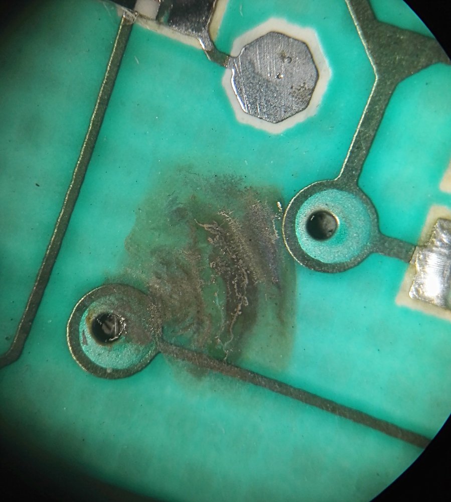

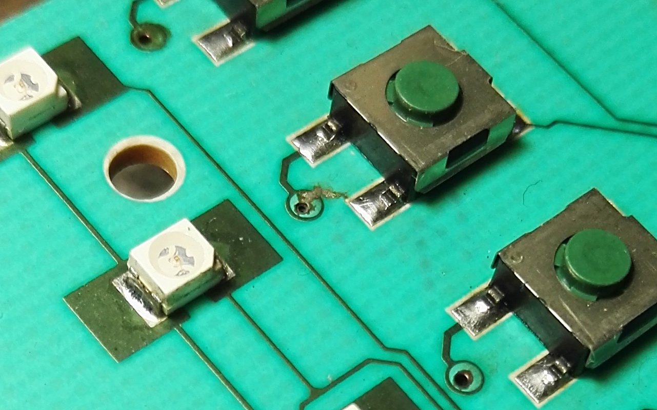

ich hatte schon vor ein paar Jahren das Problem, das sich auf der
Platine meiner Waschmaschine kleine Korrosionsstellen bilden.
Ausgangspunkt ist immer eine Durchkontaktierung, nie einfach zwischen
zwei Leiterbahnen. Die Platine der Leistungselektronik ist nicht
betroffen, nur die Platine mit den Bedienelementen. Diese ist
augenscheinlich auch viel dünner beschichtet, eine hauchdünnne, matte
grüne Schicht Leiterplattenlack.
Was nehme ich am besten zum versiegeln, UV härtenden Schutzlack wie den
zB. oder einfach Kolophonium in Alkohol lösen?
https://www.amazon.de/UV-h%C3%A4rtende-L%C3%B6tstopptinte-KGX-900-Drucknadel-PCB-Leiterplatten-Isolationsschutzlack/dp/B097KB8JW7
Der Schutzlack ist wohl ziemlich dickflüssig, oder?
Gruß Reinhard

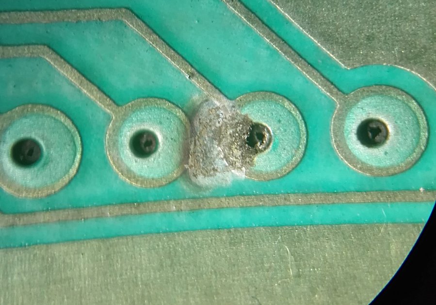

von Harald K. (kirnbichler)
Das ist keine herkömmlich galvanisch durchkontaktierte Platine, sondern
irgendein Versuch, mit Leitlack o.ä. Durchkontaktierungen
"kostengünstig" zu ersetzen. Das erkennt man sehr schön im zweiten Bild,
wo auf dem eher dunkelgrünen Kupfer eine hellgrüne Masse bei jeder
Durchkontaktierung ist.
Die grüne Farbe kommt durch den über alles drüberlegten Lötstoplack,
vermutlich ist diese Durchkontaktierungsmasse eigentlich silbern.
Daher sehe ich das auch wie Jörg: Äußerste Vorsicht mit jedwedem
Lösungsmittel.
Wenn die Platine nicht zu viele dieser Durchkontaktierungen hat und man
an jede einzelne gut rankommt, könnte man natürlich radikal vorgehen,
die Mumpe entfernen und Drahtstücke von beiden Seiten einlöten.
Das könnte man zumindest als letzte Reparaturoption im Hinterkopf
behalten.
von Reinhard T. (reinhard_t884)
Interessant, das habe ich noch nie gehört und die sehen wirklich seltsam
aus, als wenn da feines Metallpulver rauswandert.

von Soul E. (soul_eye)
Die hellgrüne Masse ist ein Schutzlack über dem Kupfer. Das nennt man
"via plugging". Damit wird die Durchkontaktierung aufgefüllt, als
Korrosionsschutz.
Die Korrosion auf der Leiterplatte ist Elektromigration. Das ist die
Folge von Ionenkontamination auf der Platte, Betauung und
Potentialdifferenz. Kennt jeder, der schonmal Umweltprüfungen (z.B.
gemäß LV-124) gemacht hat. Dagegen hilft eigentlich nur Sauberkeit.
Saubere Bareboards (ab und zu als Eingangskontrolle die
Restleitfähigkeit messen), exaktes Temperaturprofil zur vollständigen
Umsetzung des no clean-Fluxes, und Handschuhe tragen. Es ist peinlich,
wenn man vom Kunden ein Ausfallteil zurückbekommt, wo man in der
korrodierten Stelle deutlich einen Fingerabdruck erkennen kann.

von Horst V. (hoschti)
Harald K. schrieb:
>> Korrosionsschutz.
> Scheint hier ja eher das Gegenteil zu erzielen. Und ich kenne dieses
> spezifische Erscheinungsbild nur von Billigplatinen (kein FR4, sondern
> irgendein anderes Zeug bis herunter zu Hartpapier).
> "Via Plugging" gibt es auch, aber das sieht meiner Ansicht nach anders
> aus -- und ist für Consumerzeug wie eine Waschmaschinensteuerung
> schlichtweg zu teuer.
Das ist "siver through hole" als Ersatz für eine Durchkontaktierung. DK
geht ja erst ab FR4. Bei "Consumer" muss man aber jeden Cent sparen und
geht dann auf FR2 oder 3. Die Durchkontaktierung wird dann durch in die
Löcher gepresste Silber-Paste realisiert. Haben wir auch gemacht (Weiße
Ware). Und wenn die nicht super gemacht wird, kommt nach einiger Zeit
unter der "richtigen" Atmosphäre (feucht + warm) dann so was dabei raus.
Wenn's überschaubar viele Kontaktstellen sind: reinigen und nachlöten
(mit Drahtbrücke.

von Volker B. (Firma: L-E-A) (vobs)
> zwei Leiterbahnen.
Das Thema wurde hier wir im verg. Jahr auch schon diskutiert, siehe
Beitrag "Re: Was sind das für Durchkontaktierungen?"
> Was nehme ich am besten zum versiegeln?
Ich habe "Plastik 70" von Kontakt Chemie verwendet und seit Oktober 2022
keine Probleme mehr mit dem erwähnten Induktions-Kochfeld. Vor dem
Einsprühen die betroffenen Vias mechanisch reinigen.

von Vanye R. (vanye_rijan)
Kauf dir mal einen Volvo V70. Da lernst du dann das ihr 1000Euro teurer
Tacho auch solche Probleme hat. Aber du hast Recht, der ist auch FR2.
:-D
Kleine Kupferdraehte reinstecken und von beiden Seiten anloeten kann
helfen.
Ich vermute mal das die Kombination, diese Art von Billigvias mit einer
Umgebung (Waschmaschine) wo es zu erhoehter Luftfeuchtigkeit kommt,
gerne noch verstaerkt durch Vibration, besonders schlimm ist.
Bei Aliexpress gibt es UV haertenden Schutzlack. Der ist okay, aber nur
ganz duenn auftragen weil sonst nur die oberstes Schicht aushaertet.
Vanye
