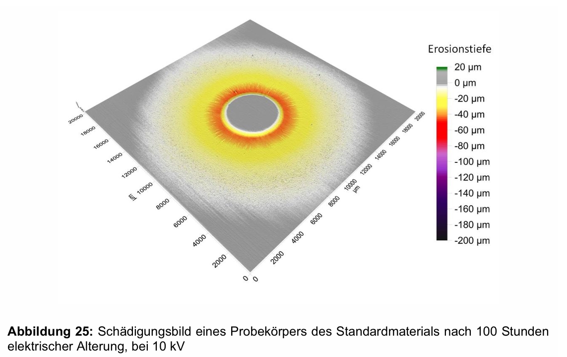

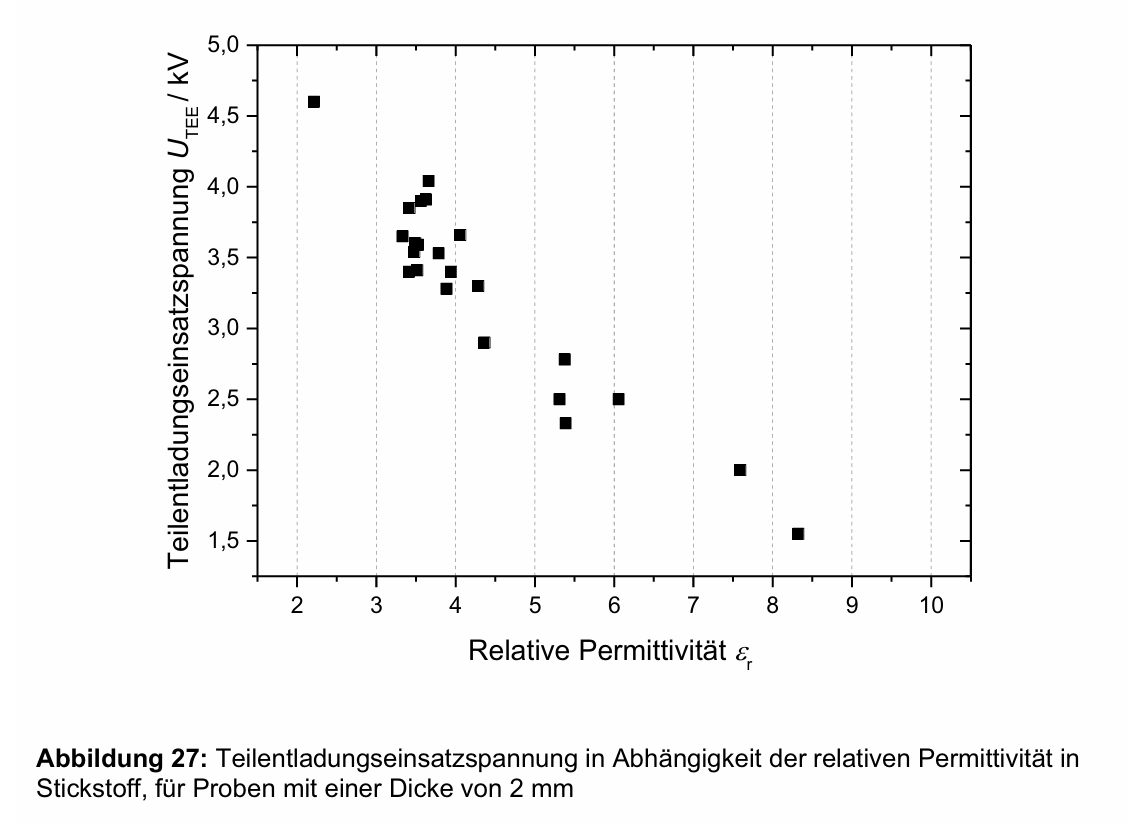

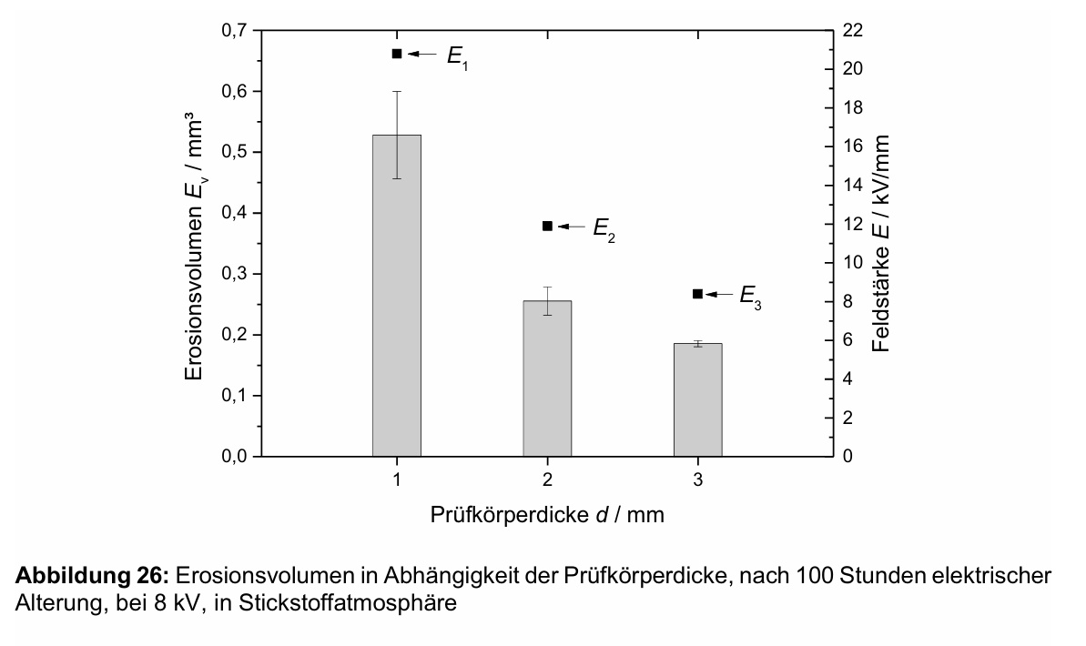

Du solltest mal die Klappe halten und dich erst mal etwas informieren.
Und Kilovolt kürzt man mit kV (kleines k) ab.
Da geht es nicht drum dass das Isoliermaterial mal kurz ein paar kV
aushält, sondern um Dauerbelastung über mehrere Jahre.  Da kommt es
deutlich unter der Durchschlagsspannung zu Teilentladungen und dadurch
zu Alterung durch Materialabtrag.  Etwa ab 3-4 kV/mm Feldstäke geht das
typischerweise schon los.  Eine Isolation eines Ringkerns hat 2-3 Lagen
x 0.1 Millimeter.  Das ist viel zu wenig für dauerhaft 3kV.  Wenn der
Trafo mit Nennleistung belastet wird hat das Isolationsmaterial schon
mal 100 Grad.  Dazu kommen unvermeidbare Verunreinigungen in der
Herstellung.  Da beschleunigen sich diese Effekt noch mal drastisch.
Ringkern ist sowieso problematisch weil zwischen den Isolierschichten
Luft mit Wasserdampf unvermeidlich ist.
Für Leute die mehr wissen wollen gibt es hier eine gute Erklärung der
Effekte:
https://epub.uni-bayreuth.de/id/eprint/8129/1/3-8440-8168-2_DOK_Mueller.pdf
Die Bilder sind daraus kopiert.

Nette bunte Bildchen, die nur leider überhaupt nichts mit Tesafilm bei
1KV zu tun haben.
Natürlich ist Tesafilm kein geeignetes Material. Alleine schon wegen
Temperatur und Stabilität. Es isoliert aber bei 50um bereits über 1KV,
das mal zu Deiner 'dicken Folie'
