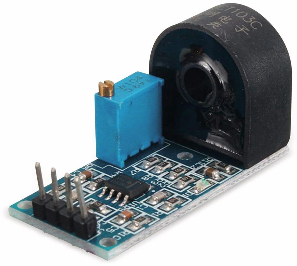

Zur Strommessung könnte ich kleinere Wandler unterbringen. Warum die
Shelly Wandler so riesig sind und bis 100A gehen verstehe ich echt
nicht. Das mag für die Industrie passen, aber doch nicht für einen
kleinen Haushalt.
Solche Wandler sind ausreichend:
4629-X503 bis 6A das wären schon über 1200W pro Phase
https://vacuumschmelze.de/produkte/induktive-bauelemente/stromtransformatoren
Oder so ein fertiges Messmodul:
https://www.ner.de/strom-wandlermodul-daypower-tf-a-op/
Ich werde diesbezüglich mal eine neue Frage hier einstellen.
> kleinen Haushalt.
die Shellys sind halt Klappwandler zum nachträglich drüber stecken - bei
den von Dir gezeigten musst das Kabel ausklemmen, durchfädeln
Ausserdem hast bei Deiner Lösung offene Lätstellen ohne Gehäuse

Heinz R. schrieb:
> Ausserdem hast bei Deiner Lösung offene Lötstellen ohne Gehäuse
Ein Gehäuse käme dann schon noch dazu, vlt nicht ganz so schick wie das
von Shelly. Aber du bringst mich auf eine Idee💡! Anstatt der klobigen
Shelly Klappwandler könnte ich die kleinen runden VAC Sensoren am Shelly
betreiben. Die müsste man dann nur noch kalibrieren.

von StefanK (stefanka)
Hardy F. schrieb:
> Was willst Du denn von einem Leistungsmessgerät alles?
Nur die (ungefähre) momentane Leistung in W, damit bin ich schon
zufrieden 😉
Heinz R. schrieb:
> Eigentlich müssten es wohl einfach nur 50A / 50mA CT sein?
Den Mess- und Ausgangsstrombereich kann man über den Rp weitestgehend
einstellen oder falls Rp fix ist, wie Du schon sagtest, in der SW
skalieren.
Die fertigen Stromwandlermodule von Daypower haben einen Poti drauf,
vermutlich für die Kalibrierung. Leider weiß ich aber noch nichts über
diese Module.
Hat jemand Erfahrung damit? Vlt einen Schaltplan?
von Heinz R. (heijz)
Hier kannst das Datenblatt herunterladen, da ist auch ein Schaltplan:
https://www.pollin.de/p/daypower-strom-wandlermodul-tf-a-op-810575
Das Teil gibt Spannung aus, passt nicht für den Shelly
Super, Heinz, Du hast mir wieder weitergeholfen, danke. Auf den ersten
Blick sieht es so aus als ob das AC-Signal verstärkt wird und in ein
DC-Signal mit 0-Vpp gewandelt wird.
Was macht die Schaltung genau? Ist das ein Präzisionsgleichrichter?
für mich sieht es aus wie ein einfacher Strom-Spannungswandler
Ob das genau genug ist bezüglich Temperatur und Versorgungsspannung -
ich bezweifle es zugegeben
Auch müsstest dann noch eine Schaltung bauen die auch die Spannung
auswertet, mehrfach pro Sinusdurchgang abtastet, - viel Aufwand
