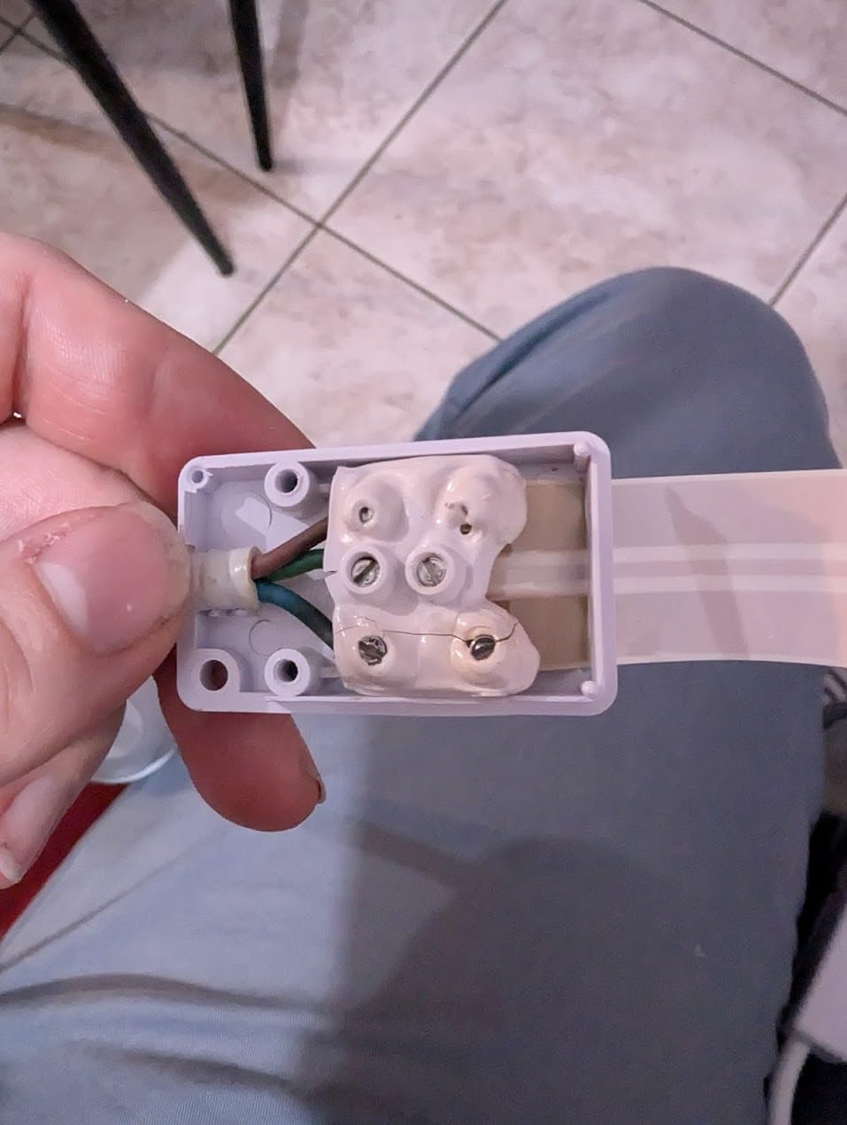

von Alexander (alecxs)
Die 230V 16A finde ich ziemlich weit hergeholt, aber für meine Leuchte
absolut geeignet.

von Thomas (mercury3)
Auf deren Webseite werden leider auch keine Querschnitte angegeben,
lediglich aus den Bildern kann man näherungsweise ermitteln daß das
maximal 7 x 0,2mm ~ 1,5mm² sein können. Dafür müßte aber die Isolierung
wirklich hauchdünn sein (wobei das bei jedem Kupferlackdraht
grundsätzlich funktioniert, PET kann ja besser sein?).
Aber weil der PE nicht weniger Querschnitt als der L haben darf müßte
der mittlere Leiter (PE) dann dicker sein?
Angeblich erfüllt das Zeug alle Sicherheitsanforderungen: "Darüber
hinaus ist unsere Lösung patentiert und entspricht den strengsten
Sicherheitsstandards, einschließlich CE, RoHS, TUV, IEC, IECEE, ETSI,
CE/EMC und UL94".

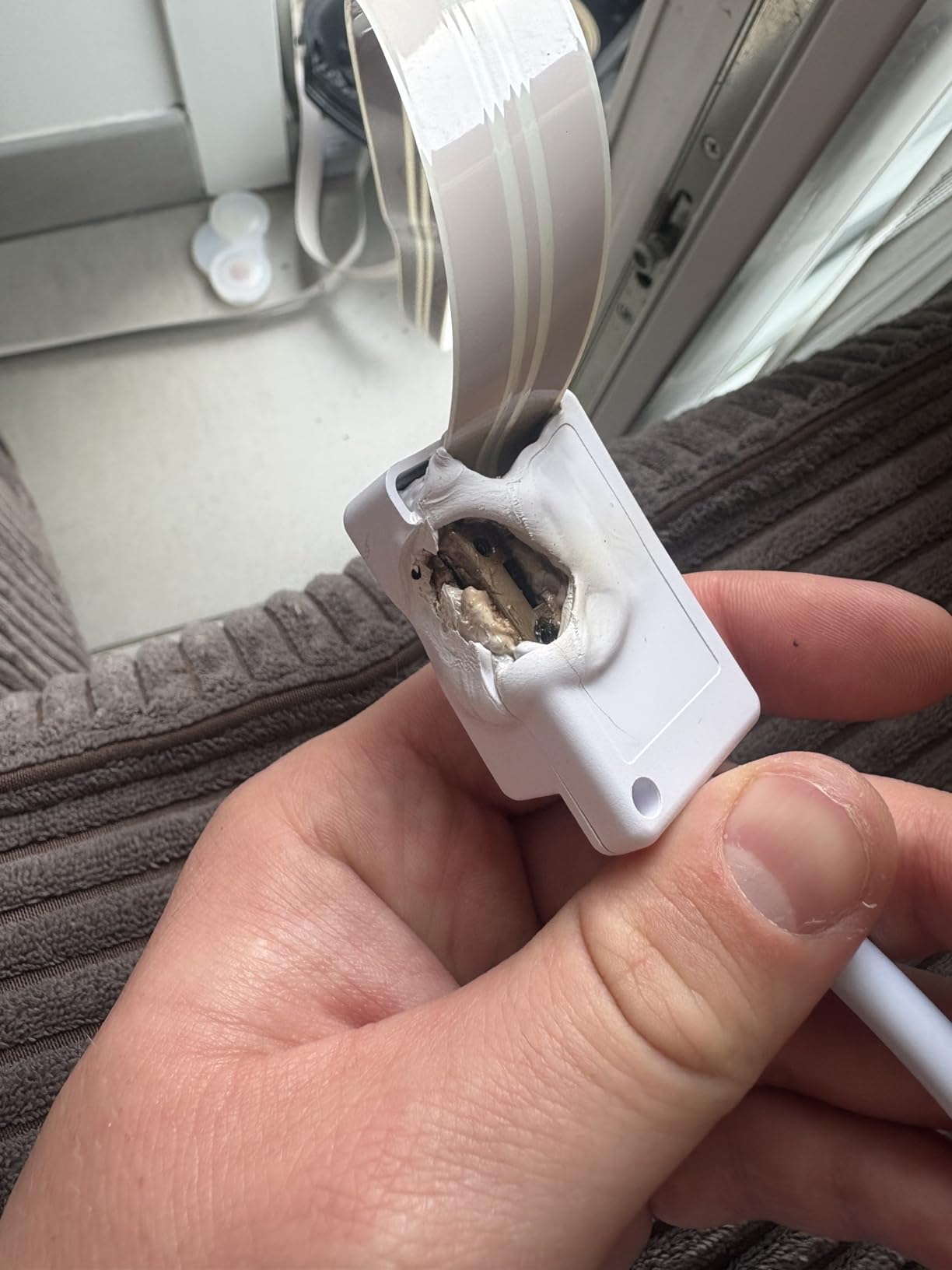

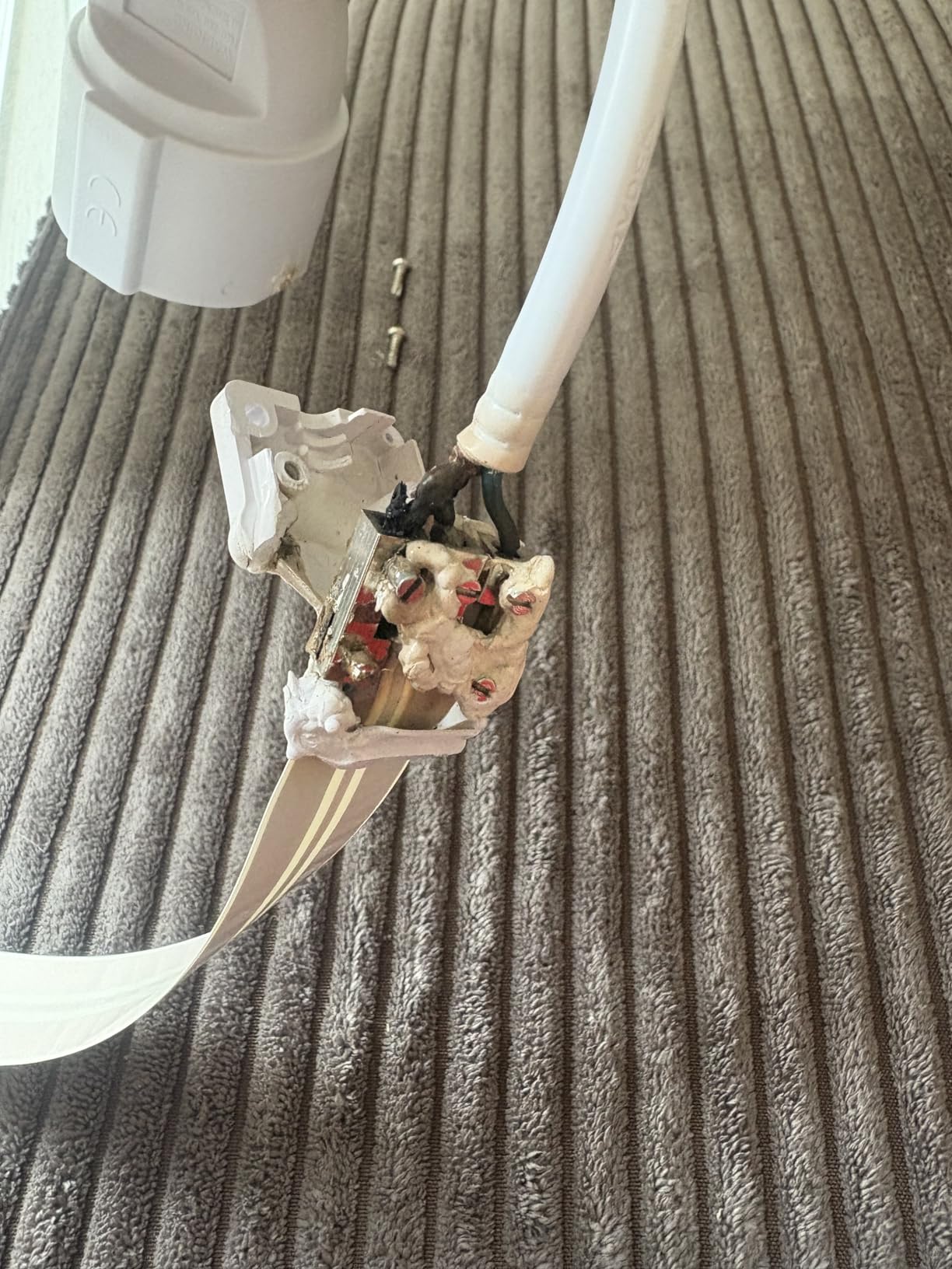

von Harald K. (kirnbichler)
von Mani W. (e-doc)
Bei dem Kabel wird geschrieben, 3 Linien...
Aber nur 2 Leiter!
Die mittlere Linie ist nur eine Linie, aber kein Leiter...
Folglich auch kein PE!
Mani W. schrieb:
> Aber nur 2 Leiter!
Die Bilder sprechen aber eine andere Sprache. Es gibt wohl eine
zweipolige Ausführung UND eine dreipolige. Entsprechend wird mit Adapter
von Eurostecker auf Flachband oder mit Schuko auf Flachband geliefert.
Kontaktprobleme kann ich mir gut vorstellen. So ein Übergang auf einen
dünnen flachen Leiter ist nicht trivial. Keine Ahnung was die Isolierung
aushält aber ich würde den Übergang zusätzlich verlöten.
