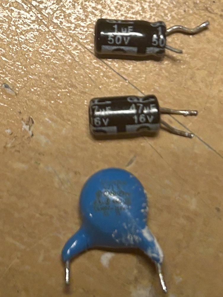

Ich habe hier ein Touch-Netzeil von einer Schreibtisch Dimmer-Lampe, die
man in 3 Stufen dimmen kann. Leider hat sie zuletzt nicht mehr
zuverlässig auf den Touch reagiert, bis dieser komplett ausgefallen ist
und sie sich nicht mehr einschalten hat lassen.

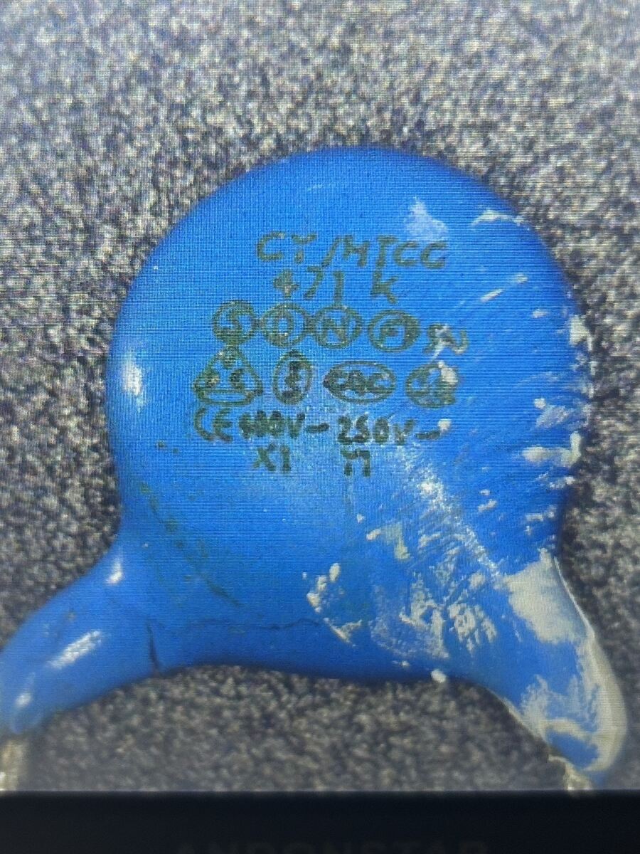

Meine Sichtprüfung hat ergeben, dass der blaue (vermutlich?) X1
Kondensator, der ein Entstörkondensator zu sein scheint, beim linken
Bein aufgerissen ist.
Zuerst habe ich mich auf die Suche gemacht ob man das Touch-Modul
komplett kaufen kann. Es ist ein Chia Chien TC-306M. Leider findet man
genau dieses Touch Modul nicht zum Kaufen.
Ich habe jetzt mal alle 3 Kondensatoren ausgelötet. Könnt ihr mir Links
von Reichelt zu hochwertigeren Alternativen geben? Evtl. welche von
Panasonic?
Anbei habe ich ein paar Fotos von den Kondensatoren sowie der Schaltung
komplett angehängt. Vielen Dank im Voraus und einen schönen Ostersonntag
wünsche ich euch noch.
Liebe Grüße,
SmartX

Kann Deine Vermutung nicht nachvollziehen, weil es gibt zig weitere
Bauelemente, die die Ausfallursache sein könnten!
Messe mal die Kondensatoren! Der X1 hat eine Kapazität von 470pF/400V,
die Elkos sind 1µF/50V bzw. 47µF/16V.

Vielleicht habe ich mich da blöd ausgedrückt, also der blaue
Entstörkondensator hat definitiv einen Bruch/Riss. Ich vermutete nur
dass es ein X1 Kondensator ist. Ich bin mir aber unschlüssig ob es nicht
auch ein X2 sein könnte? Und muss ich beim Ersetzen der schwarzen Elkos
auf ESR achten, oder kann ich da jeden beliebigen Kondensator nehmen,
der einfach die uf und Volt hat?

von Wolf17 (wolf17)
Smart schrieb:
> der blaue Entstörkondensator hat definitiv einen Bruch/Riss
Das sieht für mich nur nach einem Riss in der Lackhose vom Anschlussbein
aus, weil er bei der Montage gebogen wurde. Der ist bestimmt nicht
defekt.
Mein Hauptverdacht ist, dass der gelbe X Kondensator Kapazität verloren
hat. Wenn man nichts zum Messen hat, würde ich den zuerst tauschen.
Ich empfehle die Anschaffung eines 9€ Testers und die Kondensatoren zu
messen.
https://www.ebay.de/itm/366263317224

von Wolf17 (wolf17)
Ralf X. schrieb:
> https://de.aliexpress.com/w/wholesale-470pf--400V-X1.html
An der Stelle bitte keinen Kondensator einsetzen, der nur X1 kann. Es
MUSS einer sein, der für Y1 zugelassen ist oder einen, der beides
erfüllt.
Der ist für den Berührungsschutz verantwortlich!

von Thomas (mercury3)
Deine Beschreibung des Fehlers und das schleichende Auftreten läßt auf
einen defekten Kondensator des Netzteils schließen. Das ist bei dir der
gelbe "X2" Kondensator. Der hat nominal 220nF und wird vermutlich jetzt
fast nix mehr haben. Einfach ersetzen und gut ist.
Den blauen X1/Y1 Kondensator würde ich nicht ersetzen denn der ist zu
99% völlig in Ordnung. Der Riß kommt (wie schon geschrieben) vom
Handling beim Einlöten. Das hat mit der Funktion nix zu tun.
Diese Dimmerdinger haben oft statt eines ausgewachsenen TO220 Triacs
einen kleinen SOT verbaut der nur ein paar 100mA kann. Bei jedem noch so
kleinen Glühfadenschluß sterben die Dinger wie die Fliegen. Im RC
ersetzen wir daher nur mit TO220 Versionen.

von Heinrich K. (minrich)
Deppen!!! 😄
47 multiplziert mit zehn hoch "1", also 10, ergibt 470pF.
Der blaue Keramikkondensator ist in den letzten Zeilen mit einer Tabelle
bedruckt, als X-Kondensator 400Volt Betriebsspannung eff.
Wechselspannung, sinusförmig, niederfrequent.
Als Y-Kondensator 250 Volt.
Auf einem 470nF würde 474 stehen, ein halbes Mikrofarad in Keramik für
2000/2500/4000Veff (länderabhängig) Prüfspannung wäre ein Riesenklotz.
von Manfred P. (pruckelfred)
Heinrich K. schrieb:
> Deppen!!! 😄
Oder, einfacher ohne Mathematik, Anzahl der Nullen - 47 plus eine.
Ein 470nF hätte dann 474.
Der Praktiker würde sich auch wundern, wie denn 470nF in diese kleine,
blaue Scheibe passen könnten.

von Smart (smartx)
Heute ist der Bauteil-Tester gekommen. Also jeder der auf den gelben
Kondensator gewettet hat lag richtig. der ist hinüber. Tester sagt
kaputtes oder unbekanntes Bauteil und kann ihn nicht testen. Jeder der
auf den blauen Kondensator gewettet hat lag auch richtig, ebenso
Meldung: kaputtes oder unbekanntes Bauteil. Die beiden schwarzen
Kondensatoren sind noch intakt, können also getestet werden,  haben aber
schon 30% Kapazität verloren.

Wie auch immer, ich habe einfach mal versucht die Beine in andere Pins
zu stecken und der Tester hat dann keine Fehlmessung mehr angezeigt.
Hier sind die ermittelten Werte.
von Mani W. (e-doc)
Die Trennwand im Textool-Sockel beachten...
Die andere Seite ist wohl 2 --- 3
Da war sie wieder, die Erfahrung, eine Fehlmessung zu unterstellen, die
Du nun bestätigst.
Ah ja, und wie interpretierst Du diese nun?
von Smart (smartx)
Ich habe noch nie mit so einem Gerät gearbeitet und wusste nicht, dass
man die Beine in bestimmte Pins stecken muss. Gäbe es eine Anleitung zu
dem Gerät, so hätte ich wahrscheinlich auch keine Fehlmessung gemacht.
Für mich schauts aus, dass die allgemeine Vermutung im Forum richtig war
und der gelbe Kondensator defekt ist. Er sollte 220 nF haben und misst
34 nF.
von H. H. (hhinz)
> 34 nF.
So ist es.
Und den 470pF kannst du wieder einbauen.
von Dieter W. (dds5)
Schick mir eine PN, dann gibt es einen neuen 220nF kostenlos.
Deine Adresse sollte ich mir merken, falls hier auch mal ein X2 ausfällt
Der keramische Scheibenkondendator dürfte auch 10% weniger Kapazität vom
Nennwert haben, es dürften also 47picoFarad fehlen. Fehlen tun aber nahe
70pF, Messgerätegenauigkeit ist unbekannt. Er ist also wahrscheinlich
ausserhalb seiner Toleranz.
Unten im Foto des Bauteils verläuft in etwa waagrecht eine etwas
gezackte, aber stets gleich breite Bruchlinie von links bis unter die
Silikonreste rechts. Sollte das ein Haarriss in der Isolation sein, dann
dringt Luftfeuchte in die hygroskopische Keramikpille ein, die das
Dielektrikum des Kondensators bildet (Die spannungsfeste Isolation
zwischen den beiden metallisierten Belägen).
Ich würde, da es ein Berührschutzkondensator ist, auch diesen erneuern.

Obwohl der Y1 technisch nicht die Ausfallquelle war, fühle ich mich da
nicht so wohl dabei einen Kondensator mit Bruch/Riss wieder einzulöten.
Er hat ja schließlich auch einen Riss auf der unteren Seite. Da warte
ich lieber bis ich die neuen bekomme bzw. würde ihn lieber erneuern.
