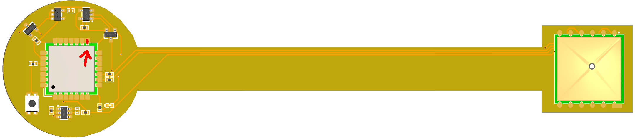

ich versuche aktuell eine Platine zu Designen und brauche Hilfe bei der
Auswahl und Platzierung einer Antenne.
Bei dem Sendenden Chip handelt es sich um die STM32WL5 Serie. Der chip
hat einen integrierten Transceiver für LoraWan. Ich bin mir unsicher was
für eine Antenne und wo sie zu positionieren und vor allem wie am
sinnvollsten anzubinden ist und brauche dabei eure Hilfe.Ich habe den
Antennenausgang auf dem Bild ROT markiert. Meine Gedanken waren bisher
Chip-antenne zum auflöten was evtl schwierig werden kann oder die
Antenne direkt in das PCB integrieren.

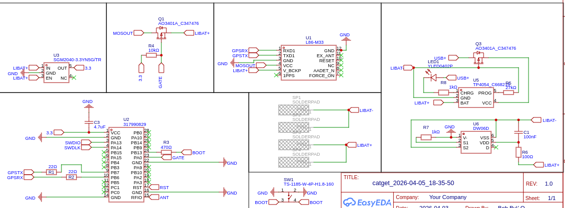

Ich würde mich auch freuen wenn ich evtl den ein oder anderen Tipp für
die Platzierung der Komponenten bekommen könnte, ebenso bin ich mir
unsicher in meiner Verdrahtung bezüglich des Lade und Protection IC's
Was habe ich vor? Ich möchte einen tracker bauen der ohne Mobilfunk
auskommt. Diese Bluetooth tracker sind absoluter mist und nicht
geeignet. Ich habe mal Bilder vom Projekt angehängt. Bitte nicht drauf
treten, Blutiger Anfänger.
Grüße Bob

Mein Problem dabei ist ich nutze nicht direkt den Chip von ST sondern
von SeeedStudio Wio-E5 Wireless Module dieser enthält den besagten Chip
dazu finde ich leider keine passenden Informationen. Hier gibt es leider
nur DEV -ausführungen mit IPEX und SMA Anschlüssen. Ich würde eigentlich
gerne auf eine PCB-antenne setzen die dann als "weiterer Arm" auf der
linken Seite des runden teil des PCBs rausgeht.

Nein, das würdest du gerne nicht. Hol dir eine Version des Moduls mit
kleinem Antennenanschluss, pack da eine entsprechende Antenne dran und
freue dich, dass es funktioniert.
RF-Design ist notorisch schwierig und deine
Haustier-Tracker-Anforderungen sind auch nicht ganz einfach, da die
Antenne immer etwas ungünstig plaziert ist. Dein aktuelles Layout
demonstriert, dass du überhaupt nicht weißt, worauf du dich da einlässt,
da du ja keine Möglichkeit hast, die Antenne rauszuführen. Das ist nicht
schlimm, aber in solchen Gelegenheiten nimmt man dann fertige
Komponenten.

Da gibt's im Prinzip mehrere Möglichkeiten:
1) Application Notes lesen, Antenne genau so umsetzen
2) Application Notes lesen, Antenne ungefähr so umsetzen (z.B.
kleinere groundplane, Antenne mit einseitiger Groundplane am Rand der
Platine, etc.)
3) Chipantenne kaufen (die brauchen aber auch Layout)
4) Drahtantenne bauen
5) Fertige Antenne kaufen
Möglichkeit 5 ist sehr erfolgversprechend, bei den anderen wirst du
wahrscheinlich messen müssen. Oder du machst es auf gut Glück und hast
ggf. eine deutlich schlechtere Reichweite als erwartet. Das ist jetzt
kein Problem, aber dir sollte bewusst sein, dass du als jemand ohne
Erfahrung (und wahrscheinlich auch ohne Messgeräte) geschickterweise auf
ein fertiges Produkt zurückgreifst, wenn es darum geht, ein Projekt
zügig umzusetzen, das nachher bestimmte Eigenschaften erfüllen soll.
Wenn's dir darum geht, zu lernen, dann spielt das natürlich alles keine
Rolle. Da würde ich dann aber empfehlen, die teuren Flex-Platinen gegen
normale starre zu ersetzen, denn das Antennendesign und die Messungen
werden mehrere Revisionen benötigen.

Erstmal nichts, aber die Antenne ist eben recht groß. Sinnvollerweise
hast du noch eine große Groundplane für die Antenne. Wenn dir die Größe
egal ist, ist das wahrscheinlich die einzige Möglichkeit, wie du ohne
Messtechnik die Antenne optimieren kannst, indem du sie bewusst zu lang
lässt und dann so lange behutsam kürzst, bis die RSSI des Geräts ein
Maximum erreicht hat (du wirst sie natürlich ein wenig mehr kürzen).

Meine 868MHz-Lora-Geräte bekommen bei mir auch nur zwei Drähte: einen an
HFout und einen an den GND daneben. Länge ca. 83mm (300000 : 868 : 4 *
0.95). Das sollte so Pi mal Schnauze passen. Drähte nicht parallel,

Es empfiehlt sich, dir einen NanoVNA zu besorgen und auf der Platine ein
bisschen was zum Ausmessen und Anpassen vorzubereiten. Damit kommt man
sehr weit.

Das ist halt ein (symmetrischer) Dipol an einem asymmetrischen Ausgang.
Es fehlt der Balun.
Es gibt genug Antennenformen, die die Anpassung vernünftig machen, z.B.
eine J-Antenne oder eine Sperrtopfantenne.

Ich würde die Masse des Gerätes als "Ground" deklarieren, und einen
Drahtstummel als "heißes Ende", und die konstruktiv so anordnen, dass
möglichst viel Abstand zwischen Antennenspitze und Massefläche ist. Und
dann den Draht einen Zentimeter länger lassen, am realen Einsatzort
alles verbauen und den Draht millimeterweise abknipsen, bis das SNR am
besten ist. Natürlich knipst man zuviel ab, also am Ende einen neuen
Draht mit der besten Länge einbauen.

Btw, der Pull-up an Q1 funktioniert nicht, der Transistor wird ständig
("halb") geöffnet sein. Würde empfehlen einfach einen Load Switch zu
benutzen, Vishay z.B. hat interessante Exemplare. Am Besten einen mit
slew rate limit nehmen, denn GPS-Module haben gerne mal große
Kondensatoren integriert, die einen hohen Einschaltstrom verursachen
können.

von Bob B. (bob_b)
Vielen dank schonmal für die konstruktiven Antworten.
Niklas G. schrieb:
> Hier gibt's Referenzdesigns für PCB-Antennen:
> https://antennity.com/download-zone . Der Harald Naumann würde sich
> bestimmt freuen wenn seine PCB-Antenne in einem Open Source Projekt
> genutzt wird, ggf. einfach bei LinkedIn anschreiben 😉
Hat jemand schonmal mit ihm kommuniziert? LinkedIn habe ich nicht.
Klingt aber sehr interressant.
> können.
Ich habe mir das layout von dem LOKO Projekt mal als vergleich
herangezogen dort ist es ebenfalls so gebaut. Wieso sollte der
Transistor dauernd halb offen sein? ich ziehe ja denn Pull Up mit dem
STM32 dann runter oder rauf je nachdem welchen Schaltzustand ich
brauche. Zu dem sollte der Transistor mit dem einschaltstrom zurecht
kommen. Ich habe einen ausgewählt der 4,2 A kurzfristig ab kann. Der im
LOKO-Proj. kann max 2A. Wenn ich mir das PDF vom Hardware design
anschaue vom L86-M33 steht dort das die höchste benötigte Stromaufnahme
100mA beträgt somit wäre ich doch absolut in der "Range"

Frage zu meinem verständniss, es hieß bisher das man antennen mit
viertel Welle bauen soll, bei 868Mhz kommen wir auf 82-87mm. Bei deinen
Angaben kommen wir ja auf eine Halbwellen Antenne?!
von Cartman E. (cartmaneric)
Eine 1/4-Wellenantenne ist ein Monopol, und braucht eine
idealerweise unendlich grosse Bezugsfläche als Gegengewicht.
Das wäre bei UHF z.B. ein Kfz.
Man kann sie also auch nicht, mit einer weiteren 1/4-Welle zu
einem kompletten Antenne machen.
Ein Halbwellen-Dipol braucht dieses Gegengewicht nicht.
Das funktioniert nur, wenn du eine mindestens gleich große Erdfläche als
„Gegengewicht“ hast.
Ein Monopol (Viertelwellenstrahler) ist weiter nichts als ein Dipol
(Halbwellenstrahler), bei dem der eine Dipolschenkel „aufgeklappt“ wird,
bis er eine Fläche bildet (theoretisch eine unendlich große). Als
Zwischenform kann man statt der Fläche dann auch einige Stäbe rundherum
anordnen, mehr oder weniger abgeschrägt, das nennt sich dann
„Groundplane“ (weil diese sogenannten Radials die „ground plane“, auf
der der Viertelwellenstrahler eigentlich steht, mehr oder weniger gut
ersetzen).
Ein einfacher Viertelwellenstrahler, der auf der Gegenseite „nichts“
hat, ist ein ziemlich undefiniertes Gebilde.
Ich sag ja, Physik lässt sich nicht überlisten. ;-)

Es ist so schön das ihr euer Wissen teilt aber dann verstehe ich
"manche" Designs nicht und wieso sie funktionieren? Bitte einfach mal
erklären wieso dieses Design funktioniert?
von Wulf D. (holler)
Sieht nach einer Koaxialleitung aus, oder?
Mehr gibt das Foto nicht her.
Die Antenne wird am anderen Ende sein.
Bob B. schrieb:
> Bitte einfach mal erklären wieso dieses Design funktioniert?
„Funktionieren“ ist halt relativ.
Damit kann man dann halt je nach gewünschtem Anwendungsfall leben oder
eben nicht. Man muss sich nur der Physik gewahr sein.

von Helmut -. (dc3yc)
Leute, ja, der Monopol braucht ein Gegengewicht. Das kann ein zweiter,
gleich langer Monopol auf Massepotential sein oder gleich die
Gerätemasse. Und wenn noch jemand kommt und sagt, da braucht man noch
einen Balun, dann sage ich, dass dieser nicht erforderlich ist, wenn man
nicht unbedingt das optimale Strahlungsdiagramm will. Das hat man bei so
einer Antenne, die irgendwo schräg im Raum rumhängt, sowieso nicht. Ich
würde beim TO seinem Design jede freie Fläche mit Masse belegen und
irgendwie einen 87mm langen Draht hinhängen. Das wird schon gehen.
Klar geht das irgendwie, man sollte sich halt nur der Einschränkungen
bewusst sein.
Der Vorteil solcher Chipantennen ist, dass sie (bei Einhaltung der
Montagevorschriften des Herstellers) ganz gut an 50 Ω angepasst sind und
dann zumindest halbwegs zuverlässig ihren „Gewinn“ bringen (der, als
Dezibel gegen einen Isotropstrahler gemessen, dann in der Regel halt
negativ ist).
Bei dem irgendwie hingelegten Draht sind die Unwägbarkeiten größer.
Aber der TE ist ja hier um zu lernen. ;-)

von Niklas G. (erlkoenig) Benutzerseite
Oberflächlich, ja... Er ist so ein bisschen ein "IoT-Influencer" 😉
> Wieso sollte der
Der Pull-Up zieht aber auf 3.3V, während Source auf bis zu 4.2V liegen
kann. Bei 0.9V Gate-Source-Spannung kann sich schon mal was tun.
