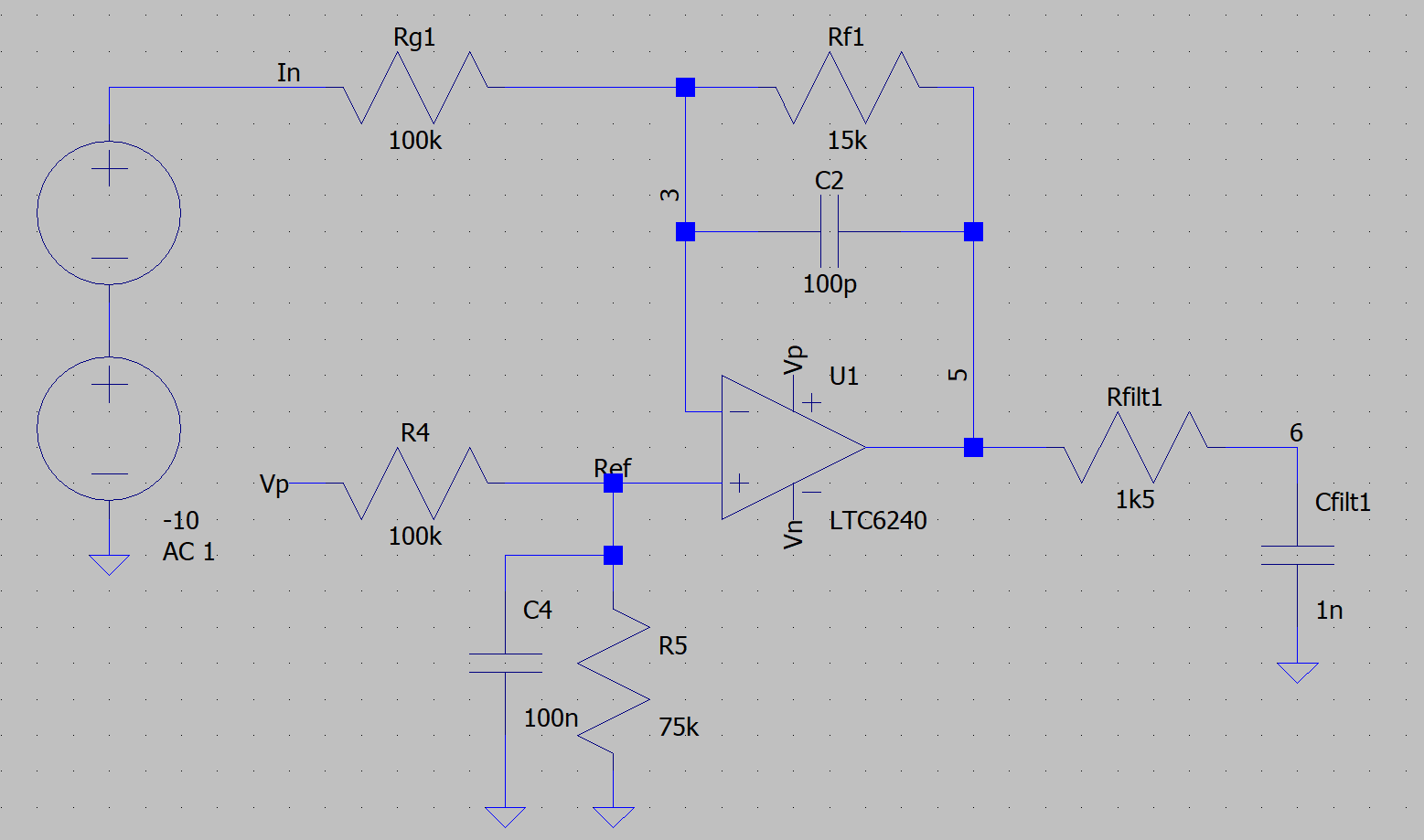

Wenn du keine Forderungen an die Eingangsimpedanz hast, dann machs so wie dort:
Oder alternativ die aktive Variante:
Und bei der aktiven Variante musst du dann nur einen Eingangswiderstand gegen GND einfügen, damit der Eingang nicht offen ist und floatet.

Falk B. schrieb:
Nö, denn die erfüllt die Sonderlocke bei offenem Eingang nicht.
Da meine Widerstäne nicht so genau sind erfüllt sie die Bedingung :-) Wenn du es genauer willst musst du das "+" Potential von 1.4V auf 1.65V legen.
Nö. Er will ja keinen Unterschied zwischen echten 0V und offenem Eingang sehen. Das geht so einfach nicht, wenn nur eine unipolare Versorgungsspannung hat.
Dann muss er halt den oben erwähnten Pulldown auf GND dranhängen.
Wenn die paar Millivolt Fehler zuviel sind, dann braucht er halt noch einen Bufferverstärker am Eingang.
Es gibt auch Buchsen mit geschaltetem Kontakt, der den Eingang auf GND hängt wenn abgesteckt ist. Mehr fällt mir dazu gerade nicht ein.
