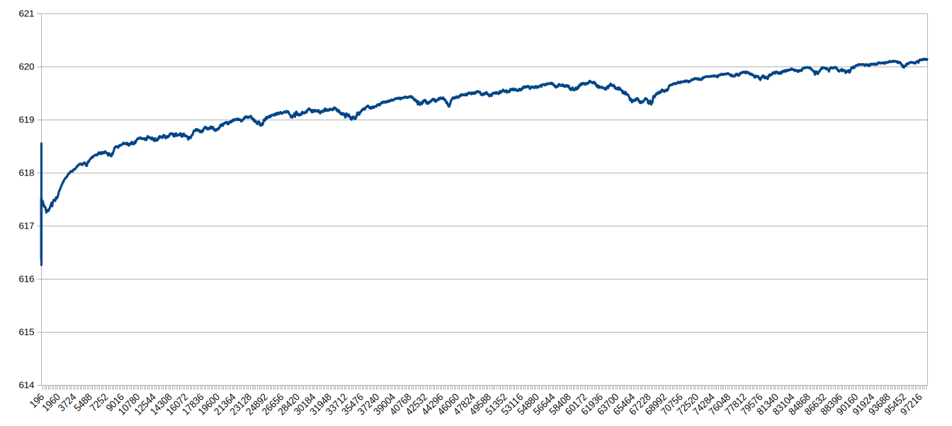

Ich habe ein Projekt, bei dem ich eine variable Spule permanent
vermessen muss, um den aktuellen Wert zu bestimmen. Genau ist es die
Frequenzeinstellung bei einem Autoradio (ist eine Mechanik bei der ein
metallstift in einen Spulenkörper eingeführt wird).
Zur Messung habe ich den üblichen LC Meter Aufbau hergenommen,
allerdings mit einem LM393LVPWR. Das Relais zur Umschaltung ist nicht
drauf, da ich im Betrieb nichts umschalten muss, die Auswahl zwischen
L/C kann über Lötjumper gemacht werden. s. lc_meter.png
Eingesetzter uC ist ein ESP32, der mit einem Pulszähler die Frequenz
bestimmt.
Der gezählte Wert wird mit der Zykluszeit normiert und die Frequenz
berechnet.
Mich interessiert nicht der Spulenwert ansich, die Frequenz ist für die
weitere Verarbeitung ausreichend.
Prinzipiell tut die Schaltung was sie soll, die Frequenz stimmt auch mit
der berechneten (fast) überein. Die Abweichung schiebe ich einmal auf
Bauteiltoleranzen, die stört mich aber nicht.
Was ich allerdings beobachte ist, dass die Frequenz über Zeit bzw
steigt.
Geplottet kann man eine Aufladekurve erkennen, von daher gehe ich davon
aus, dass sich etwas auflädt bzw. in Sättigung geht.
Der Verlauf in frequenzmessung_68uH.png ist über ca. 1h aufgenommen. Es
war keine ext. Spule angehängt, es ist lediglich die Messung mit den
verbauten Komponenten.
Für die Applikation ist das aber nicht OK und muss unterbunden werden.
Hat jemand eine Idee wie?

X7R Keramik ist für frequenzbestimmende Bauteile wegen des relativ
starken Temperaturkoeffizienten denkbar ungeeignet.
Versuche mal C603 mit C0G Keramik.
Auch die Spule bzw. ihr Kern hat einen TK. In rein analogen Radios mit
Spulenabstimmumg (viele Autoradios) wurden deshalb teilweise
Kondensatoren mit speziell ausgesuchtem TK eingesetzt, z.B. N150, N330
oder N750.

von Rainer W. (rawi)
Du redest über 0,4 %. Eine Aufladekurve würde über 100% laufen.
Mit welcher Genauigkeit hast du bei deinem Aufbau die Temperatur
kontrolliert?
von Florian (mfenton)
Wolf17 schrieb:
> Falls kein 1nF mit Kennzeichnung für C0G zu bekommen ist (TK +-30ppm/K,
> meist schwarze Markierung am Kopf), dann geht auch einer aus Styroflex.
> Die sind auch sehr temperaturstabil. Noch besser wäre Glimmer.
> Selbst ein beliebiger Folienkondensator ist noch viel besser als X7R.
Danke für den Hinweis. Ich habe in meinem Fundus erstmal nur so einen
KerKo gefunden, der um die 1nF hatte.
Damit wird's aber eher noch schlimmer.
> Mit welcher Genauigkeit hast du bei deinem Aufbau die Temperatur kontrolliert?
Das ist korrekt, eine Abweichung über Temperatur ist eher vorstellbar.
Überwacht wir die Temperatur nicht. Der Aufbau rennt am Schreibtisch.

von Gregor J. (Firma: Jasinski) (gregor_jasinski)
> metallstift in einen Spulenkörper eingeführt wird) (...)
> steigt (...)
Ich habe diese Schaltung vor vielen Jahren verwendet, um mir ein
Induktivitätsmessgerät zu bauen – verwendet habe ich die Schaltung, die
A. Reinert inspiriert durch „Sprut” auf seiner Homepage präsentiert hat,
bis auf den LM311 ist diese quasi gleich. Verwendet habe ich einen
Folien- bzw. Kunstoffkondensator (rot WIMA MKS4) – eine ganz kleine
Drift (im nH-Bereich und in beide Richtungen) ist aber trotzdem noch
vorhanden, allerdings nicht so wie bei Dir hier dargestellt. Es gibt
auch immer einen Offset, den ich aber mit einem Knopfdruck und
kurzgeschlossenen Messleitungen sofort (wieder) nullen kann – für die
Frequenzmessung habe ich einen ATMEGA168A-PU mit eigener
Assemblerprogrammierung verwendet, mit dem ich den Offsetfehler
jederzeit mit Knopfdruck herausrechnen kann, insofern spielt die Drift
oder der Offset keine Rolle. Eine Langzeitdrift habe ich natürlich nicht
gemessen, da eine Spulenmessung innerhalb von Sekunden erledigt ist –
die wäre aber auch egal, wenn man es jederzeit nullen kann.
