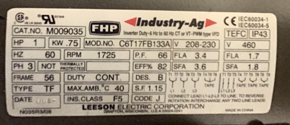

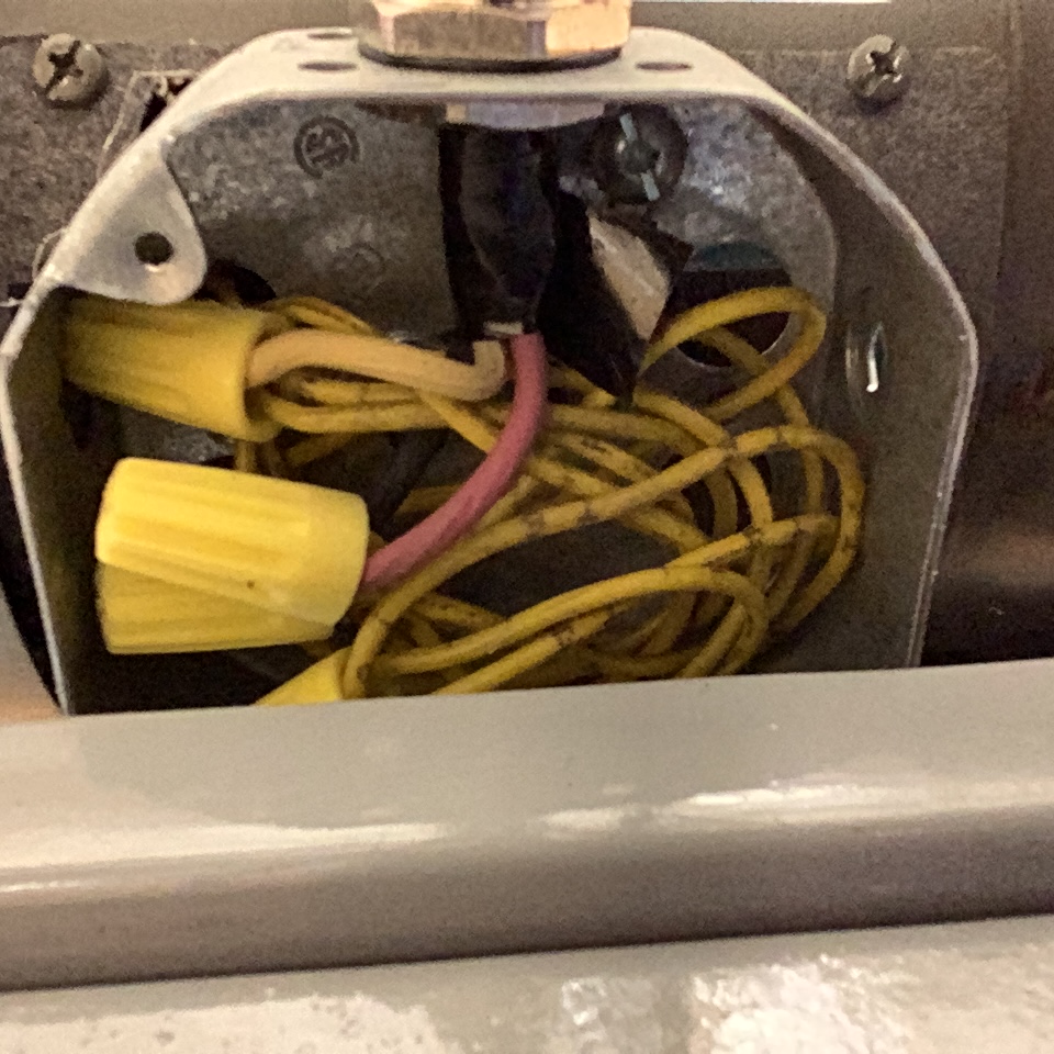

von Gerhard O. (gerhard_)
Moin,
Ich bin mir nicht sicher, ob Dir das Folgende von Nutzen ist, wenn ich
etwas über meine Erfahrungen berichte:
In diesem Beitrag stellte ich meine VFD Motor Anlage vor und berichtete
etwas darüber:
Beitrag "Re: Richtiger Drehstromschalter gesucht für eine Drehmaschine"
Ich kaufte damals das Leeson SM2 VFD Steuergerät für 120V/60Hz Eingang
zusammen mit dem 1.25kW 240/400V Motor in einem lokalen
Motorspezialgeschäft in Edmonton. Der Motor ist ein 240V/400V Typ für
unsere 60Hz Netzfrequenz. Wie das Handbuch des SM2 bezeugt, ist jener
allerdings nur für 400V Drehstrom Motoren gedacht. Der Motor wurde im
Geschäft allerdings als 240V Motor benannt. Jedenfalls funktioniert es
so schon seit 20 Jahren bei mir ohne irgendwelche Probleme.
Leider ist es sehr umständlich, im eingebauten Zustand, an das
Motortypenschild nebst Anschlußschema heranzukommen. Anhand des Beitrags
von Ralph, vermute ich, dass ich damals auch den Motor in Sternschaltung
angeschlossen habe - aber wissen tue ich es nach dieser langen Zeit
nicht mehr. Ich hielt mich damals lediglich an den Hinweisen der Firma.
Leider erinnere ich mich momentan nicht wo sich meine damaligen Skizzen
der Verdrahtung befinden. Ich bin sonst einigermassen ordentlich(tm),
aber finden würde ich es nur aus Zufall nach dieser langen Zeit.
Hier ist das Handbuch meiner VFD Steuerung:
https://automatedpt.com/wp-content/uploads/2014/11/SM2-SM4_071913.pdf
Leider kann ich Dir ohne große Mühe meinerseits keine Fakten liefern.
Aber vielleicht gibt es Dir trotzdem einen Anhaltspunkt. Vielleicht
bekommst Du hier noch mehr praktische Hilfe - Viel Erfolg!
Gruß,
Gerhard
Nachtrag:
Ich fragte Google KI so:
"is a 240V three phase motor actually a 400V depending on Y or D mode?"
Sie ist der Meinung, daß der Motor unbedingt in "Y" Anschlußschema
verbunden werden muß.

von Karl K. (arbuckle)
Hier also Photos von den Typenschildern.
Das Klemmbrett des Motors ist standart
W3 W1 W2
U1 U2 U3
Mit zwei Brücken über W3-W1-W2
von Jens B. (dasjens)
Die Motoren die wir verbaut hatten hatten alle beide Formen angegeben,
230V Dreieck und 400V Sternchen.
Das sind neue Motoren.
von H. H. (Gast)
> W3 W1 W2
> U1 U2 U3
Dann wird man den auf Dreieck umklemmen können.
von Micha (e-nomo)
Für mich sind die Angaben auf dem Typenschild nicht so recht klar.

Wenigstens ein Bild des Typenschilds konnte ich so schlecht und recht
machen. Da werden beide Anschlußmöglichkeiten gezeigt. Nach so langer
Zeit kann man sich leider nicht mehr an die damaligen Arbeitsumstände im
Detail erinnern. Fest steht, daß mir damals der Motor als 240V Typ
verkauft wurde und möglicherweise dafür schon prepariert wurde. Sonst
würde das "Biest" überhaupt nicht laufen. Brücken müssen also vorhanden
sein. Es fragt sich aber, ob im Delta oder Stern Modus. Die
Wahrscheinlichkeit ist also 50% falsch zu sein.
Der Motor scheint für FU Betrieb vorgesehen zu sein - allerdings nur
nominal zwischen 6-60Hz. 75Hz wären wahrscheinlich noch ohne großes
Risiko machbar.
Der Motor hat übrigens keinen Anschlußaufbau. Nur einen gewölbten
Deckel. Ich flanschte damals eine normale 10cm flache Elektrodose dran.
Aber man kann leider die existierende Verdrahtung ohne Ausbau das
Anschlußschema nicht näher untersuchen. Wenn ich einen Vergleichsmotor
hätte, könnte man mit dem Ohmmeter Klarheit Verschaffen. Aber leider
habe ich keine Windungsinformationen.

von H. H. (Gast)
Das ist ein spezieller Motor für den Nordamerikanischen Markt. Der hat
nicht drei, sondern sechs Wicklungen, und wird immer im Stern
geschaltet. Für kleine Spannung je zwei Wicklungen parallel, für große
Spannung je zwei in Reihe. Im Moment ist er auf kleine Spannung
> hat
> geklemmt, also für dich passend.
Moin,
Dank Deiner Ausführungen studierte ich nochmals mein zweites Bild
sorgfältig und erkenne jetzt, dass ich damals den Motor, tatsächlich. so
wie auf dem Typenschild angegeben, richtig angeschlossen hatte.
Man kann deutlich sehen, wie T4-T6 zusammen geführt sind und jeweils
zwei Motordrähte an die zugehörigen L1-L3 Verbindungen geführt sind.
Sonst wären da extra Schraubverbinder zu sehen, es gibt aber nur vier.
Da hat es sich offensichtlich gelohnt diese Unsicherheit im
Anschluß-Schema zu klären.
Gerhard
Meine Frage woran man die Eignung des Motors von Gerhardt für FU Betrieb
erkennt hat sich erledigt denn es steht ja in ausgeschriebenen Sätzen
auf dem Typenschild.
