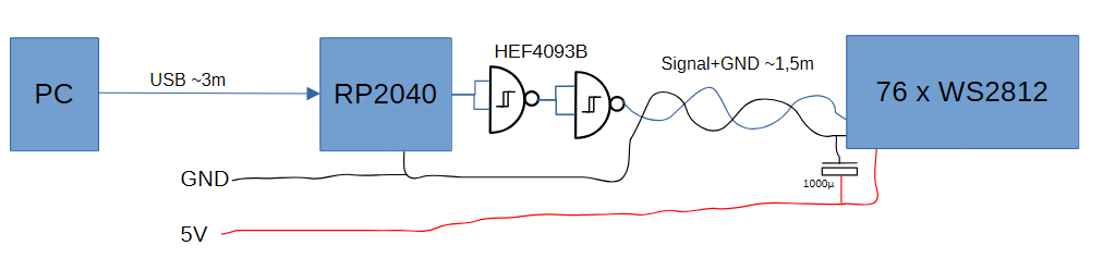

ich steuere eine WS2812 LED Kette, die auf einem E-Piano über den Tasten
liegt, von einem MIDI PC Programm an.
Ziel: ich spiele ein MIDI File ab und die jeweiligen LEDs über den
E-Piano Tasten leuchten auf.
Funktioniert im Prinzip auch. Allerdings leuchten immer mal wieder LEDs
auf die nicht leuchten sollten (und umgekehrt, falsche Farben, usw.).
Also gibt es keine saubere Signalübertragung.
Die gesamte Strecke zwischen PC und E-Piano(WS2812 Kette) sind so
~4..5m.
~3m für USB. Der RP2040 unterstützt USB1.1 d.h. die 3m Meter sind schon
grenzwertig.
Pegelwandlung 3,3V auf 5V mit einem HEF4093B.
Und dann noch mal ~1.5m twisted pair zu der WS2812 Kette.
Bevor ich jetzt alles Mögliche ausprobiere, hat jemand eine Idee wie man
die Signalübertragung robuster macht?
- noch einen HEF4093B direkt vor die WS2812 Kette?
- USB länger und twisted pair kürzer?
- twisted pair länger und USB kürzer?
- geschirmtes Kabel statt twisted pair?
- twisted pair im geschirmten Kabel?
- von WS2812 auf WS2815 umsteigen?
- oder ....?

von Gerd E. (robberknight)
USB verwendet Prüfsummen. Wenn es auf USB-Ebene Probleme geben würde,
würdest Du entweder eine ungewöhnlich hohe Latenz sehen, also Ruckeln,
oder das Gerät wird gleich ganz rausgeworfen und neu erkannt, also
Aussetzer von 2-3 Sekunden plus Eintrag im Syslog.
Ich vermute eher Probleme mit dem HEF4093B oder dem Twisted Pair Kabel.
Hast Du mal nen anderen Peglewandler probiert? Ich würde z.B. 74LVC1T45
empfehlen. Natürlich 2 Keramikkondensatoren direkt an dessen beide
Spannungseingänge. Das GND von dem Twisted-Pair-Kabel direkt an das GND
des 74LVC1T45.
Die 5V zur Versorgung der WS2812 und ein dickes GND dazu separat zum
5V-Netzteil führen. So dass der Strom zur Versorgung der WS2812
möglichst nicht durch das Twisted-Pair zum Pegelwandler fliesst.
von Falk B. (falk)
Aha.
> ~4..5m.
> grenzwertig.
Nö.
Falscher IC. Nimm einen 74HCTirgendwas. Und dann eine
Serienterminierung, hier ca.33 Ohm.
Nö.
Nein.
> - oder ....?
Alles nein. Siehe oben. Außerdem eine andere Masseanbindung. Dein
Netzteil muss DIREKT zum Eingang der LED-Kette gehen! VOn dort dann die
VErdrillte Leitung mit Masse + Signal zum RP2040.
http://stefanfrings.de/mikrocontroller_buch/Einstieg%20in%20die%20Elektronik%20mit%20Mikrocontrollern%20-%20Band%202.pdf#page=83
Beitrag "Re: Differnz-Signal für WS2812B"

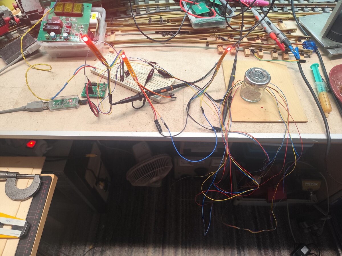

von Reinhard R. (reirawb)
ich stand letztens bei einem Projekt vor ähnlichen Fragen. Längere
Leitungen zwischen einzelnen WS2815 und zwischen der Signalquelle und
der eresten WS2815. Dafür habe ich im Voraus einige Versuche am
Basteltisch mit max. 3,5m Länge durchgeführt (Bild), wobei in meinem
Projekt max. 0,8m vorkommen. Ich hatte dafür aber gleich
Reihenwiderstände von 100 Ohm in der Signalleitung zwischen den WS2815
vorgesehen. Keine Probleme.
Nach Fertigstellung hatte ich aber ähnliche Probleme mit falschen Farben
und LEDs. Dann fiel mir auf, dass zwischen der Signalquelle (µC mit
3,3V) und der ersten LED kein Widerstand war. Nachdem ich deisen
Widerstand eingefügt hatte, läuft alles wie geplant, auch mit
3,3V-Quelle ohne Pegelwandler.
Sorry, Bilder fehlten.
