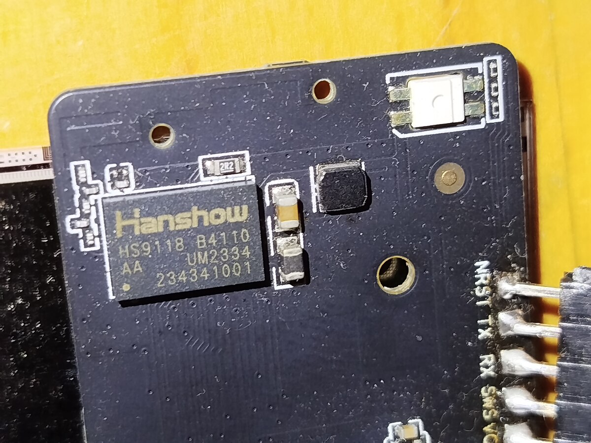

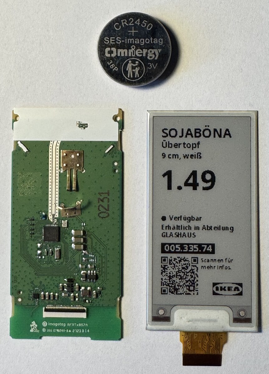

von Kilo S. (kilo_s)
H. H. schrieb:
> IR
Nicht nur, manche machen auch 2,4GHz, nur eben kein WLAN.
Lu schrieb:
> die öfter leer ist.
Die Teile halten selbst bei powercycle ihre Daten auf dem Display und
sind kurz nach dem Einschalten wieder im deep sleep.
Die Dinger halten Quasi ewig und die Batterien darin sind austauschbar
gestaltet.
Und das sind keine Vermutungen, ich hab so ein ding hier.
Nicht die Zeit gefunden weiter damit zu spielen.

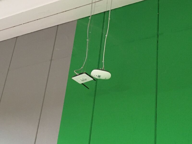

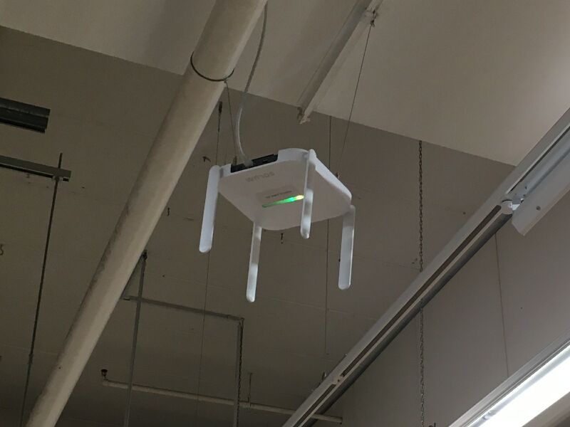

von Gerd E. (robberknight)
Kilo S. schrieb:
> H. H. schrieb:
>> IR
IR hat halt den Nachteil dass Du recht viele Transmitter brauchst um den
ganzen Supermarkt abzudecken. Die musst Du dann alle mit Kabel anfahren,
in den Decken rumkriechen um die zu verteilen etc. Funk ist in der
Hinsicht meist einfacher.
Funk braucht aber mehr Batterie. Bei so einem proprietären Protokoll
kann man aber z.B. die Wachzyklen genau vorgeben und synchronisieren.
Also z.B. kriegt das Preisschild per Funk mitgeteilt dass es ab jetzt
genau 1 Minute schlafen soll, dann für 5 Millisekunden empfangen, dann
wieder 1 Minute schlafen etc. Hin und wieder wird dann ein Sync-Paket
gesendet um die auseinanderlaufenden Takte zu synchronisieren.

von H. H. (hhinz)
Die brauchen nur Strom, den brauchen die Leuchten eh schon.
Die Daten kommen per Funk zu den IR-Sendern.
