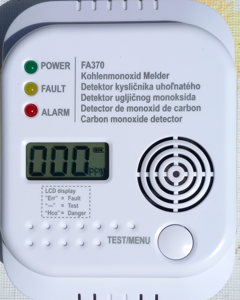

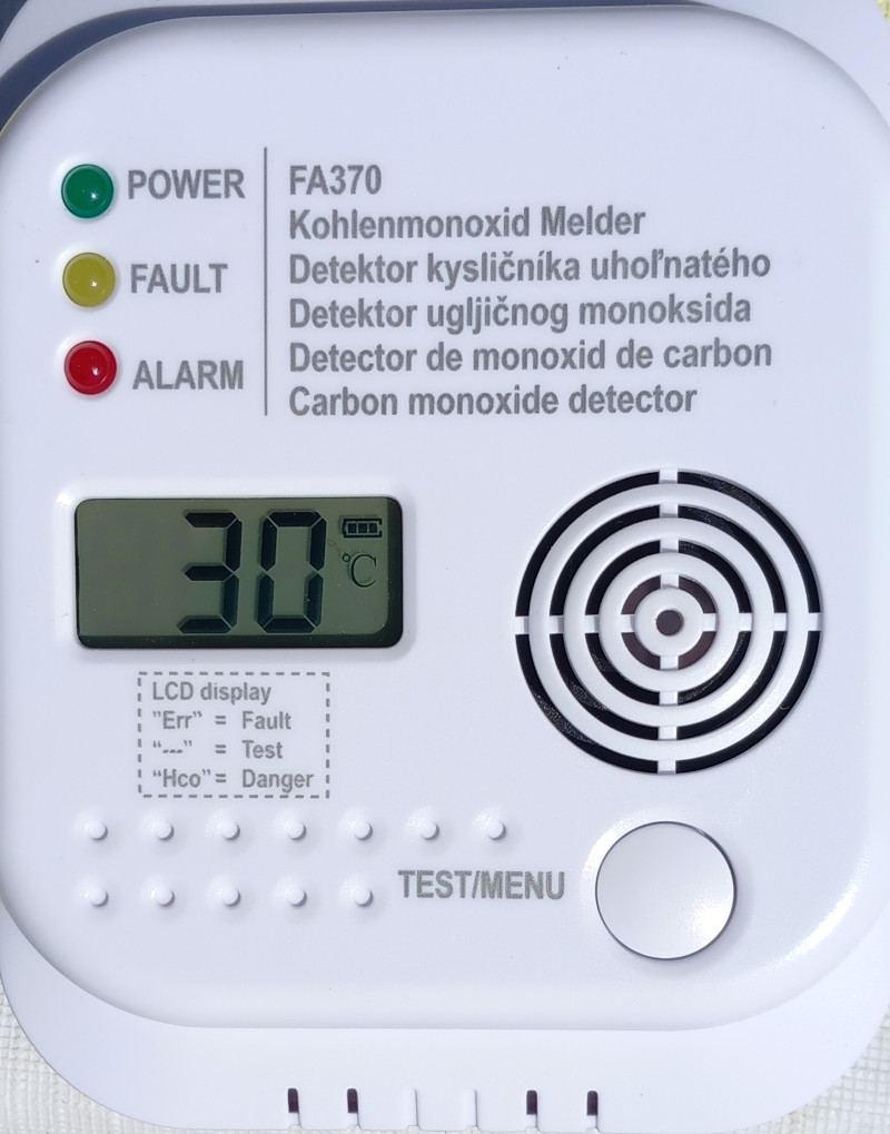

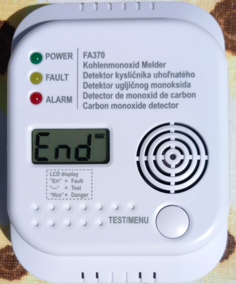

Jemand hat uns einen Kohlenmonoxid-Warner in den Garten geworfen. Die Batterien sind noch gut, das Gerät zeigt auch "Batterie voll" an, aber es piepst alle 22 Sekunden, was wohl der Grund für den Weitwurf war. Dabei leuchtet dann kurz die LED "Fault" und "Alarm" auf. Legt man Batterien ein, leuchten kurz alle LEDs und auf dem Display steht blau hintergrundbeleuchtet "000 PPM", wechselt dann nach 20 Sekunden auf die Temperaturanzeige, dann steht "End" auf dem Display. Dann wechselt es wieder zu Temperatur, End, Temperatur, End, etc .... Der CO-Gehalt wird also nicht mehr angezeigt. Ich sehe zwei Möglichkeiten, entweder ist der CO-Meßteil defekt, der dann übersprungen wird, oder Controller/Programmierung ist hinüber. Der LCD-Controller ist wohl ein HT1621, der andere ist nicht beschriftet. Fragen: Wie lässt sich die CO-Röhre prüfen ? Die Anschlüsse TDO, TMS, RST, TDI weisen auf welches Kommunikationsart hin ? Was für ein Controller ist der unbeschriftete ?
P.S. Wenn man den Testknopf einige Sekunden gedrückt hält, dann erscheint auf dem Display "---", "Ph=", "000PPM", "24H", "000" und dann blinkt "PPM" bis "clr" erscheint.

Sensor-Lebensdauer erreicht: https://ulrics.blog/2024/12/18/warnung-kohlenmonoxidmelder-fa370-sensor-mit-begrenzter-lebensdauer-klimaschutz-umweltschutz/
Das ist ja mies. Also verweigert das Gerät seinen Dienst nach einer gewissen Zeit, auch wenn der Sensor noch funktionieren könnte ? Na ja, immerhin kann man den Pieper und die LEDs auslöten, dann hat man noch ein Thermometer. Die Batterien sollen ja laut Aufdruck bis 2029/2030 gut sein.

Klingt erst mal bösartig seitens des Herstellers, ist aber verständlich: Diese Sensoren haben eine garantierte Lebensdauer. Danach ist eben nicht mehr sichergestellt, daß sie noch korrekt auf CO reagieren. Der Selbsttest prüft nur auf ein plausibles Sensorsignal, ob er noch CO riechen kann ist damit nicht sichergestellt. Bei professionellen Gaswarnern wurde dies früher im Rahmen der Wartung mit Prüfgas getestet. Macht man heute nicht mehr, ein neuer Sensor (oder ein komplett neuer Gaswarner) ist billiger.
Ich würde mich auf so ein Gerät nicht mehr verlassen wollen

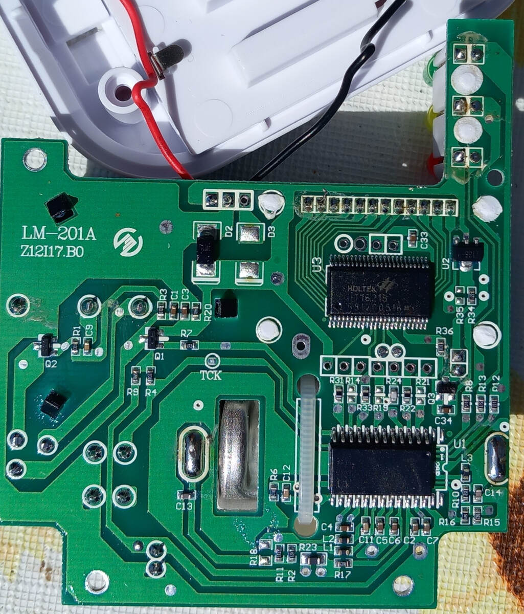

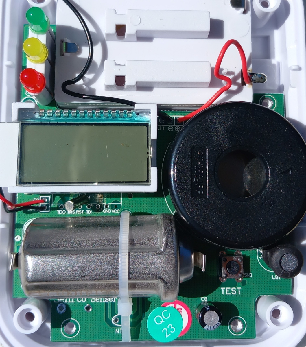

Sei doch so nett, auf dem Sensor steht eine nicht gut lesbare Bezeichnung. (im Bild nicht gut lesbar)
Poste die doch bitte mal.
Ich glaube nach Bild 2 NICHT das die JTAG Schnittstelle die unter dem Display zu erkennen ist zum Sensor gehört.
Der Sensor hat drei Anschlüsse so weit ich das den Bildern nach beurteilen kann.

Hatte ich neulich auch bei einem Melder eines Bekannten. Da war auch ein Sensor von Figaro verbaut, in dem Sensor befindet sich Wasser was mit der Zeit verschwindet. Ich hatte ein kleines Loch in das Gehäuse gebohrt und destiliertes Wasser nachgefüllt. Danach lief er wieder. Ist selbstverständlich bei wichtigen Anwendungen n.i.O..

Weshalb lassen sich diese CO-Sensoren dann nicht einfach austauschen ? Für die drei Batterien hat man doch auch einen Platz gefunden. Immerhin, der Buzzer hat jetzt ein zweites Leben in Vereinigung eines Ultraschallsensors und fungiert jetzt als Rückfahrkollisionswarner am Auto.

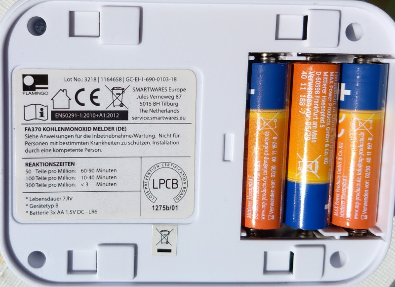

Du meinst so, wie mit der Angabe "Lebensdauer 7Jhr" auf der Rückseite?
Hans W. schrieb:
Steht auf der Rückseite des Gerätes und auf dem Karton. Ich hatte das gleiche Gerät.
Ziemlich dämlich gemacht, da fehlt das Fertigungsdatum als Klartext. Es gehört ein Enddatum aufgedruckt, wie man es von Medizinartikeln kennt.

Hi all, dieses Teil hatte ich anno 2013 gekauft. Auf dem Gerät steht heute drauf: "Ersetzen bis 2033" Im Datenblatt steht:"Batterielebensdauer mind. 10 Jahre" Also muß der Sensor 20 Jahre halten. Die Batterie kann man nicht auswechseln - also aufsägen. Bis denne, Thomas

Das kann so nicht stimmen. In der Bda auf Seite 8 steht: Produktlebensdauer 10 Jahre! Zudem warnt das Gerät bei "Gebrauchsende". Siehe Bda Seite 31. Wer sagt denn dass das nicht deutlich vor den 10 Jahren der Batterielebensdauer ist? Ab und zu sollte man die Bedienungsanleitungen auch lesen! Bda: https://www.eielectronics.de/downloads/Bedienungsanleitung_Ei208_CO-Warnmelder.pdf
