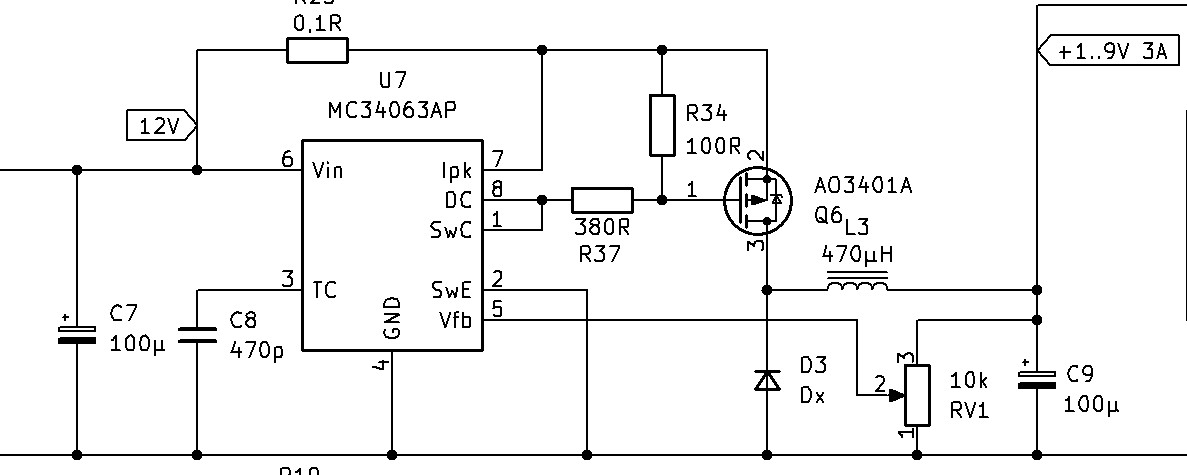

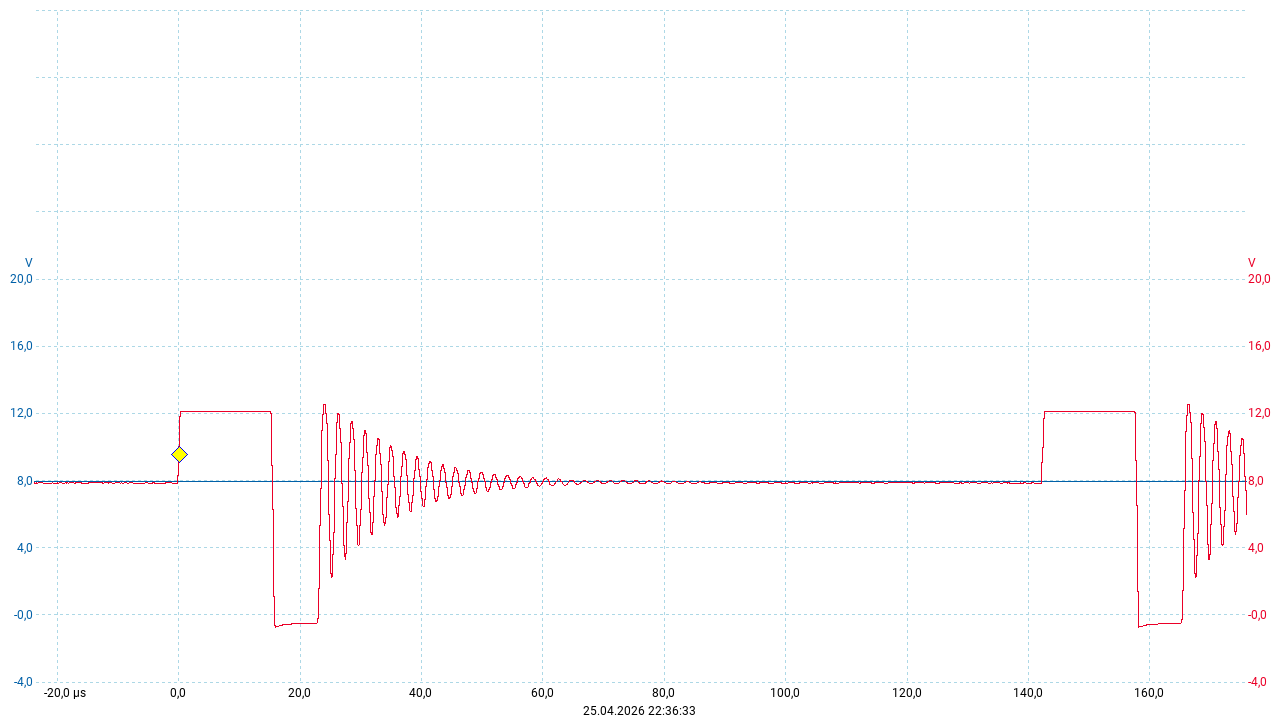

Mein SN schwingt im Leerlauf nach. Manchmal auch etwas weniger bei einigen Belastungsstufen. Kann man das lassen oder gibt es Gegenmaßnahmen?
Im OsziBild ist Blau die Ausgangsspannung. Rot vor der Spule.

#8041901
Michael B. schrieb:
Vor der Spule ist kein Ausgang.
"Ausgangsspannung" und "vor der Spule" befinden sich auch in 2 getrennten Sätzen. ;-)
Michael B. schrieb:
Das Schwingen ist normal, es tritt ein sobald der Spulenstrom auf 0 geht.
Genau. Sobald Q6 und D3 nicht mehr aktiv sind, hängt L3 auf der Seite nur noch an ein paar Kapazitäten (z.B. die der Diode) und bildet damit einen Schwingkreis, welcher dann um die Spannung in C9 herum ausschwingt.
Gruß Jobst
#8041909
Was hat so ein DC/DC-Wandler mit Netzteil zu tun? Oder wofür steht dein 'SN'. Aber davon ab ...
Dein Wandleraufbau schwingt auf Grund parasitärer Effekte. Wenn du verstehen willst, was da passiert, musst du dich mit der Analogtechnik beschäftigen, die hinter dem - von der Idee her - digitale Schaltvorgang steht.
Das schließt sich nicht aus und ja, es gibt Gegenmaßnahmen. Halte einmal ein AM-Radio mit einer Zwischenfrequenz (ZF) von 455kHz daneben. Da wirst du dein 'SN' kräftig hören. Wenn du dein 'SN' in ein HF-dichtes Gehäuse einbaust und durch Filter dafür sorgst, dass sich auch keine leitungsgebundenen Störungen heraus schleichen, kannst du das so lassen.
(Firma: Jasinski) #8042181
Wenn man sich mit den Schaltreglern und deren Datenblättern befasst, weiß man, dass das an der Schaltnode – je nach Schaltreglerkonzept und Last – nichts Ungewöhnliches ist (im Anhang zwei Beispiele). Mit dem Vorschlag hier, eine Art 'Snubber' einzubauen, handelt man sich womöglich ganz andere, neue Probleme ein – die Schaltflanke wird abgeflacht, der Wikrungsgrad sinkt, bei manchen Schaltreglern kann das – je nach Wahl der Bauteile – auch zu Fehlfunktion führen.
PS: Du hast Dir als Schaltregler ein altes Kotelett ausgesucht, betreibst den außerdem ganz anders als der Hersteller das vorgesehen hat – es wäre besser, sich etwas Moderneres und Schnelleres zu nehmen, am besten einen Regler, der intern mit einem P-MOSFET und nicht N-MOSFET arbeitet und mindestens mit 150 kHz läuft (das PMOS-Konzept erkennt man am fehlenden Bootstrap-Kondensator)
