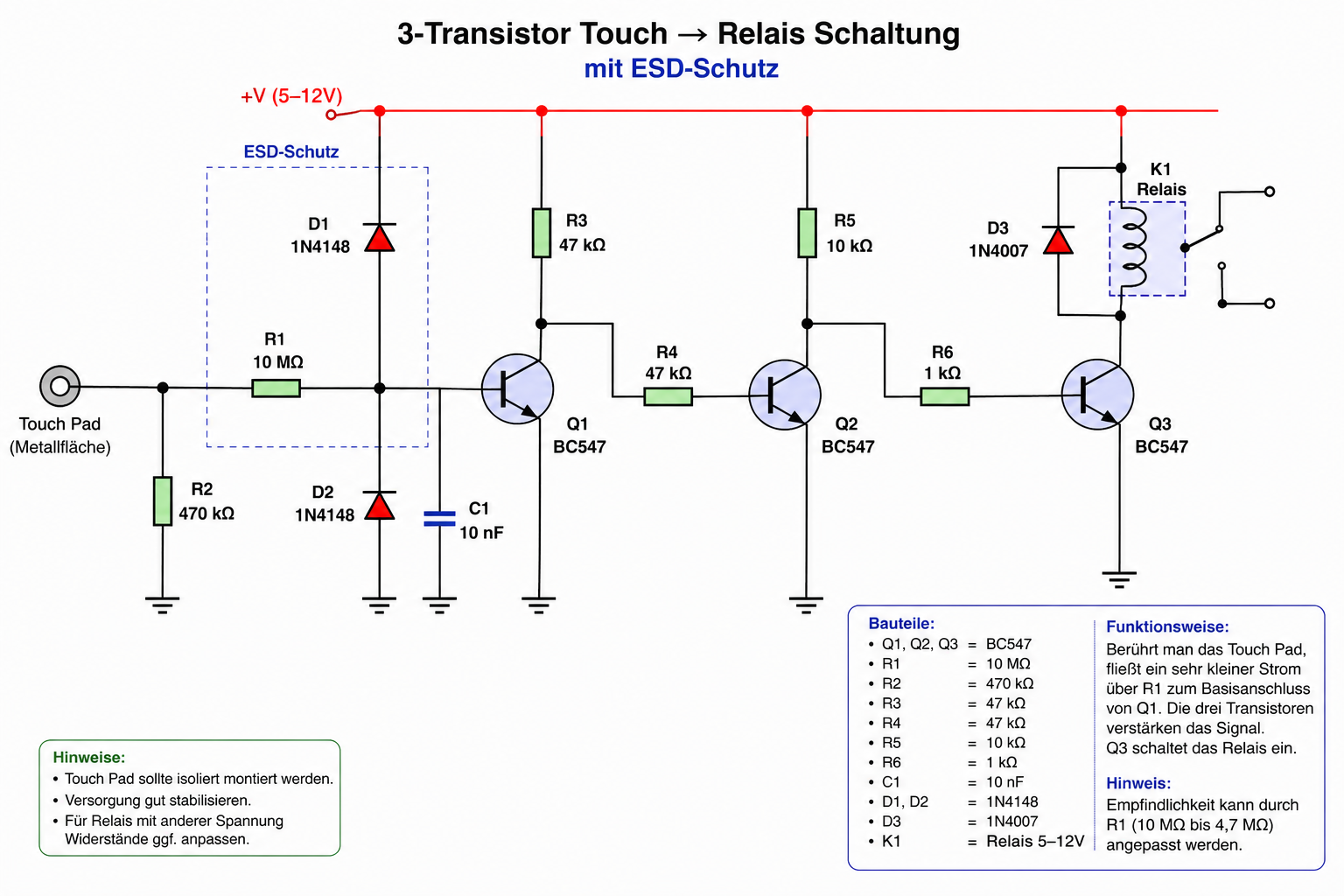

Hi Leute,
Ich habe die unten angehängte Schaltung für einen  Touch-Sensor bzw.
Touch-Schalter entworfen und würde gerne ein technisches Review dazu
einholen. Insbesondere interessiert mich eine Einschätzung zur
ESD-Schutzbeschaltung: Ist die gewählte Schutzstruktur aus
ESD-Dioden/Clamp-Pfad ausreichend dimensioniert und korrekt gegen
typische ESD-Impulse (IEC 61000-4-2) ausgelegt?
Die Schaltung ist als einfacher kapazitiver Touch-Schalter gedacht,
Versorgung typischerweise im Bereich 3.3–5 V. Konstruktive Kritik und
Vorschläge zur Verbesserung (insbesondere aus EMV-/ESD-Sicht) sind
ausdrücklich willkommen.
Grüße,Medi

Würde ich so nicht machen. Wenn man den Touch Pad berührt,
gibt man ja eine Brummspannung, also eine Wechselspannung
auf den Eingang. Also würde ich einen Wechselspannungverstärker
und keinen gleichspannungsgekoppelten Verstärker
benutzen. Also die ersten zwei Stufen kondensatorgekoppelt
machen. Den Arbeitspunkt von Q1 und Q2 am Kollektor auf
halbe Betriebsspannung einstellen. Dann mit Greinacherschaltung
gleichrichten und mit dieser Gleichspannung dann Q3 ansteuern.
https://de.wikipedia.org/wiki/Spannungsverdoppler
von Günter L. (Firma: Privat) (guenter_l)
Und C1 weglassen, damit die Wechselspannung am Eingang
nicht kurzgeschlossen wird.

Das ist sie aber nicht. Sie ist ein schlecht aufgebauter Verstärker, der
eingekoppelte Brummspannungen verstärken soll. Ein kapazitiver Sensor
detektiert - wie schon im Namen steckt - die Änderung einer Kapazität.
Deswegen arbeitet ein kapazitiver Sensor auch ohne galvanische Kopplung,
z.B. durch eine Glasplatte. Man muß keine Metallfläche direkt berühren.
Man kann das so bauen (also mit Brummspannungserkennung), z.B. wenn
man das ganze ohnehin im weiteren Sinne am Netz betreiben will. Siehe
z.B. Touchdimmer a'la SLB0586. Das funktioniert auch mit einem Netzteil.
Mit Batterien und auf der Wiese eher nicht mehr.
Oder man baut die Touchsensoren zweipolig, bei denen man mit dem Finger
zwei Kontaktflächen berührt und so einen hochohmigen Schluß herstellt.
Historisch hat man die ersten Touchsensoren, z.B. in Geräten der
Unterhaltungselektronik, genau so gebaut. Das Problem ist dann Dreck und
Feuchtigkeit aus der Umgebung.
Für einen echten kapazitiven Sensor muß man aber mehr Aufwand betreiben.

D1 wird niemals leiten, weil die B-E Strecke des Transistor keine so
hohe Soannung zulässt.
D2 ist nutzlos, weil der Transistor von negativer Eingangsspannung nicht
kaputt geht.
Ah ja, eine 1000V Diode muss es als Freilauf natürlich sein, aber
niemand schreibt in die Schaltung, das das Relais höchstens 100mA
Erregerstrom haben darf. Es fehlt der Monoflop, um das Relaisflattern zu
verhindern. Also ruhig den o.a. Greinacher verwenden.
Und da wir da ein Relais drin haben, darf da auch ruhig ein Abblockelko
an der Speisung drin sein.
Einverstanden.
> kaputt geht.
Unfug, das wäre U(EB) oder U(BER), wo typisch nur 6V zulässig sind. D2
bleibt gefälligst drin.

Na und? Die Basis hat einen 10 MΩ Vorwiderstand. Wie viel Spannung
willst du dort anlegen, um die Sperrschicht des Transistors zu
verheizen? 6V reicht nicht. Auch keine 6000V.

Nimm einen N-Kanal FET oder besser noch so einen Smart Low Side Power
Switch. Hier verkauft jemand gerade zufällig den BTS141 im Marktforum.
Den normalen PowerFET schützt du wie deinen ersten Transistor. 2
Sensorflächen, eine gegen +, die andere aufs Gate, 10 Megaohm gegen
Masse und fertig. Falls das Ding nur eine Halbwelle vom Netzbrumm
einfängt, dann noch einen 10n Kerko vom Gate gegen Masse.
So habe ich vor 30 Jahren Sensortasten für 12V Etalko Stromstoßrelais
gebaut. Von 5 Tasten in 30 Jahren 24/7 Betrieb null Ausfälle. Damals war
noch nix mit Logiclevel. Das waren BUZ10, oder was in der Art.

Wenn das Relais Strom zieht, und das wird es im Erregerfall tun, ist ein
Spannungsabfall auf der Versorgung verhanden. Lässt das Relais wieder
los, gibts einen Spannungspeak. Das ist zwar nicht besonders viel, kann
aber bei dem hochverstärkenden Frontend zum wiederholten Auslösen
führen. Und wieso soll man Ärger riskieren, wenn es so einfache Abhilfe
gibt? Wie o.a., hätte ich in die Versorgung der ersten Stufe auch noch
eine extra Siebung verbaut.

> Rechne mal den Scheinwiderstand für 10nF@50 Hz, da wird nichts
> kurzgeschlossen.
Dass da 10 Megaohm zwischen Touchpad und dem C liegen hast Du gesehen?
