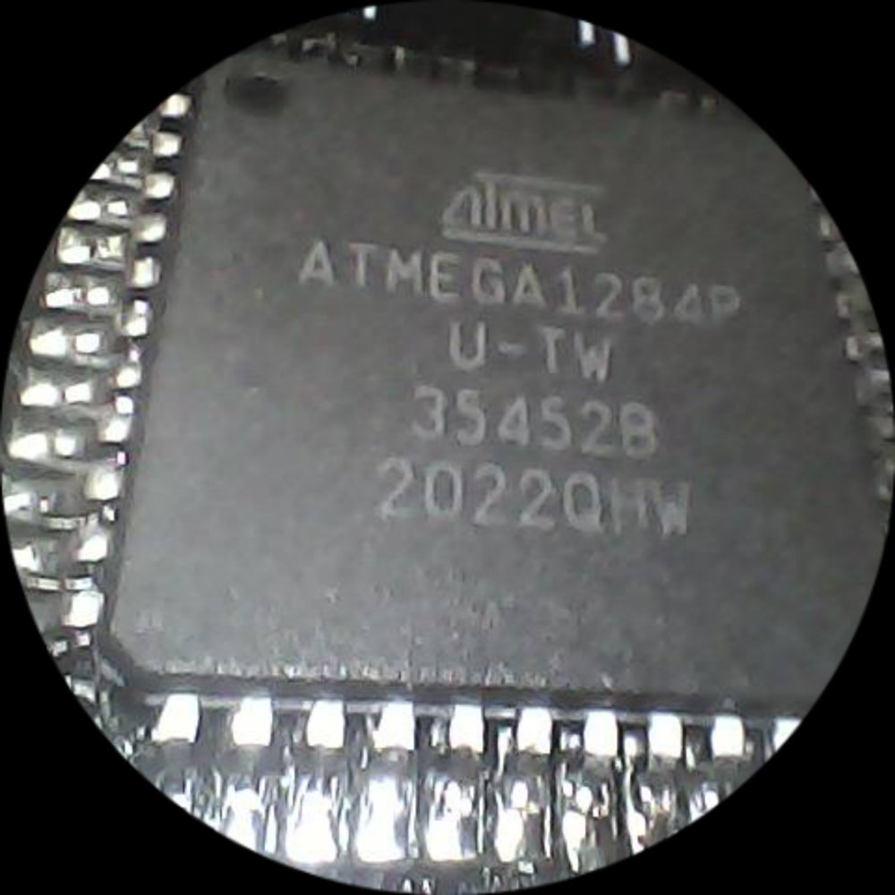

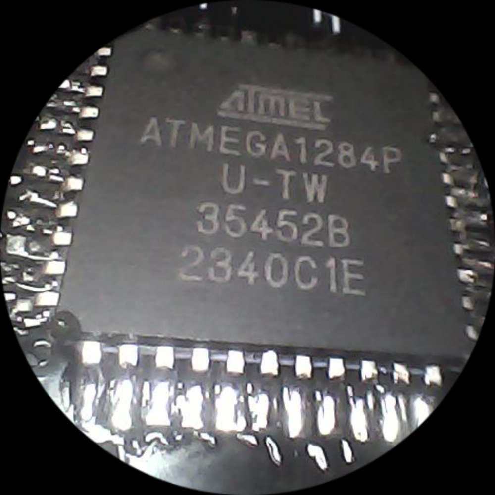

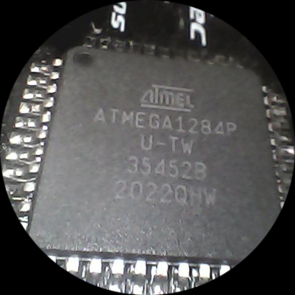

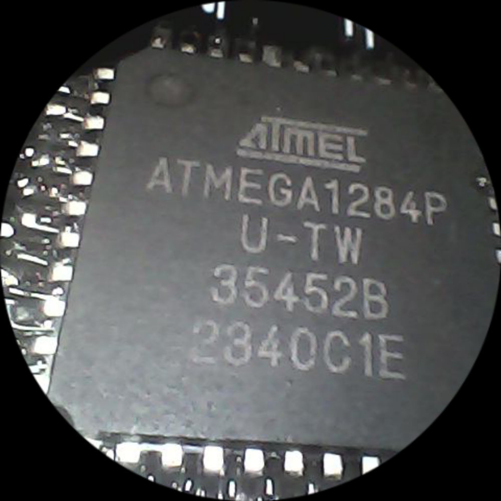

Bisher hatte ich immer Glück mit Bestellungen bei Ali. Ich vermute, das es mich nun auch mal mit den 1284P erwischt hat. Bessere Bilder bekomme ich leider nicht hin. Das Vergleichsbild zeigt rechts einen funktionierenden und links einen der vermeintlichen Fakes. Das Gehäuse wirkt kantiger, der Markierungspunkt ist größer und weiter innen als bei dem funktionierenden. Die Beschriftung ist insgesamt größer aber anscheinend gelasert nicht gedruckt Das MicrochipStudio gibt auch die Fehlermeldung aus. VCC Pin 5, 17, 38 haben gegeneinander ca.2 Ohm Die GNDs 6, 18, 28, 30 ebenso. (Messgeräteleitungen direkt miteinander Verbunden Zeigen 0.14 Ohm) Gibt es noch eine andere Möglichkeit, um die Chips zu prüfen?
Diese relativ hochohmigen, internen Verbindungen der VCC- und GND-Schiene sind normal oder vielleicht auch als Schutzmaßnahme gedacht, falls versehentlich doch etwas nicht angebunden wird und den IC beschädigen könnte – es sind keine direkten Drahtbrücken, aber immerhin ca. 2-3 Ohm, um einen gewissen Schutz zu bieten. AVCC ist allerdings davon ausgeschlossen. Mir sind diese Verbindungen seit längerem bekannt, weil ich Schaltungen und Leiterplatten u.a. für µC entwerfe und so etwas wissen muss, ich habe das aber jetzt nochmal bei meinem (echten) 1284P-AU für Dich nachgemessen – sie sind vorhanden. Auch ein Foto von diesem echten Chip lade ich zum Vergleich hier hoch und stelle fest, dass die Pin-1-Bohrung bei meinem echten ICs ebenfalls wie bei Dir auf der Schnittlinie der Eckbeinchen liegt.
Ich sage meinen Kunden immer, dass man solche Teile nicht auf Ali & Co. kaufen sollte – das gilt eigentlich für alle Halbleiter, also auch Dioden, LED, Transistoren und sämtliche ICs.

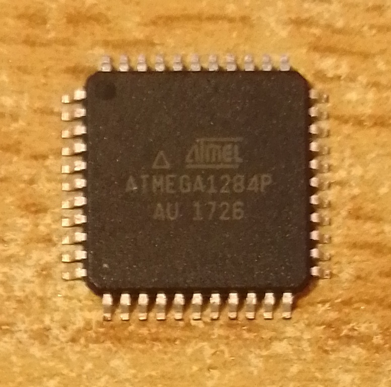

Man kann einen weiteren, neuen aus der Packung nehmen und ihn mit Heißluft dort anlöten, wo ein echter Chip vorher auslesbar eingelötet war – fürs Auslesen die Frequenz auch mal runterdrehen, aber 125 kHz sind eigentlich schon niedrig genug, um sich mit einem neuen, echten Chip zu verbinden.
PS: bei den GNDs hast Du Dich bei der "30" möglicherweise vertippt, denn das sollte 39 sein

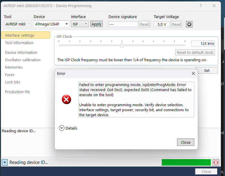

Neben des Leumunds des Distries eigentliche der einzige Entscheidungspunkt hier. Chip-Hersteller schicken schon mal ihre prozessierten Dies zu verschiedenen packing Firmen, da kann es schonzu Abweichungen im Gehäuse kommen.
Mal direkt an den Hersteller (hier wohl Atmel) wenden.
"Analoge" Eigenschaften wie Stromaufnahme unter Last oder ADU-Eigenschaften ermitteln umd mit den Werten von Modellen aus sicherer Quelle vergleichen .
Der von dir gezeigte sieht so auch wie der (alte) Funktionierende. Die jetzigen sind an allen Kanten und Ecken nicht gefast (bis auf die 1-Markierung). Ich habe 5 (von 15) in den TestSockel gelegt alle mit dem gleichen Ergebnis. Zwei von diesen (siehe Beispielbild) habe ich mal vor Jahren "abstauben" können als TQFP32 und 44. Auf die Platine (auch nur ein Adapter) habe ich erst danach einen gelötet, um den Sockel selbst auch ausschließen zu können.

Zeig doch mal die Rückseite(n).
Komplett glatt
Komplett glatt
Verdächtig. Normalerweise hat Atmel dort die Losnummer gestempelt.
Microchip/Atmel macht einem das Erkennen von Fakes anhand des Aussehens nicht leicht. Es gibt ziemliche viele Varianten des Gehäuses und des Markings.

Nicht alle müsssen komplett tot sein. Von recycelten (alte ATmega128 als ATmega128A neu gelabelt) über funktionierenden aber minderwertigen Kram (LM324 als OPA4134 verkauft bei Richi's Lab) bis zu nur einer Kupferplatte drin wurde schon alles gesichtet.

Die Beschriftung entspräche der rechten Seite, unten allerdings vollkommen glatt und bis auf die Markierungsecke wie sauber aus einem Block geschnitten. Keine Rundungen oder Abschrägungen an den kannten. Optisch wirkte der Chip dadurch größer als der (echte) Funktionierende.
Das kommt daher dass die Chinesen die Teile abschleifen, bevor sie neu gelabelt werden.
Wenn die Pins gemessen ungefähr passen, kann es sich um einen ATMega handeln, aber vielleicht eine andere Version, mit weniger RAM und Flash, aber pinkompatibel. Probier mal bei deinem Tester andere, pinkompatible Versionen.
Das ist mir schon bei FPGAs passiert. Da messe ich immer VCC, GND und die Reversdioden an den I/Os mit einem Diodentester durch. Damit kann ich die Pins identifizieren und weiss schonmal dass dieses Teil auch drinsteckt. Man kann einen I/O-Port durch Messen des Diodendurchlasses gegen VCC erkennen. Welche Kapazität an Logikzellen es hat, weiss ich aber erst, nachdem ich eines eingelötet und per JTAG identifiziert habe.
Die Chinesen werten die Bauteile gerne auf, solange sie pinkompatibel sind.

Ja eben. Wie gesagt, meistens werden die Teile "aufgewertet". Neue Revisionsnummern oder höhere Klasse mit mehr RAM/Flash. In diesem Fall könnte es sich auch um Mega644 oder 324 oder 164 handeln.
Das Problem mit dem Atmel scheint aber nicht unbedingt mit Fakes zusammenzuhängen. Das mit dem ISPEnterProgMode wird an vielen Orten diskutiert z.B. https://support.microchip.com/s/article/ATmega328P-XMINI---Failed-to-enter-programming-mode
Oder aber sie sind durch das Setzen der Fuses im Deadlock.

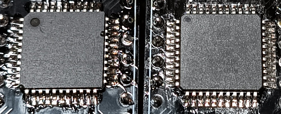

Der TO schreibt zwar, es habe einen Testsockel verwendet, auf den ersten Bildern sind aber alle irgendwo eingelötet (und zwar grausam!). Werden die denn an einem externen Quarz betrieben? Wenn nicht kann es ja daran liegen, dass die Fuses auf externen Takt gesetzt sind.

Nun ja, es ist nicht nur die Bohrung für Pin-1 anders, sondern auch die Ecken (45°-Schnitte) – bei den echten Chips sind alle Ecken nur leicht, aber gleich groß angeschliffen, bei dem sogenannten Fake ist die Ecke am Pin-1 deutlich größer gemacht worden. So wie unsere echten Chips sehen auch die Chips auf den Bildern von renommierten Distributoren aus – die 45°-Ecken sind klein und in gleicher Größe gestaltet. Fuses können natürlich auch verstellt sein und man könnte es mit einem Quarz oder einer externen Taktquelle versuchen, aber dann ist es erst recht nicht so wie es original aus der Fabrik kommt. Das alles kann man sich aber ersparen, wenn man bei einer vertrauenswürdigen Quelle kauft – der Spruch „Gier frisst Hirn” ist nicht zufällig entstanden.
