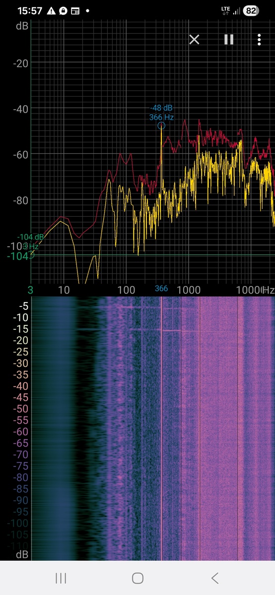

Moin, ich möchte das Thema nochmal konkreter und dringlicher formulieren. Ich hab gestern Abend erneut ein sehr starkes Ereignis gehabt. Für mich ist das inzwischen keine „lästige Erscheinung“ mehr, sondern eine akut belastende Wohnsituation, die ich technisch endlich sauber eingrenzen muss. Ich will hier bewusst keine medizinische oder juristische Diskussion führen. Mir geht es um einen praktischen Messschritt. Der greifbarste technische Teil ist aktuell: - wiederkehrender tieffrequenter Anteil um ca. 31 Hz und besonders 47–49 Hz - mögliche Netz-/Technikspuren bei 50 Hz bzw. 100/150 Hz - Knack-/Klickereignisse aus Richtung Küche/Schacht/Wand - deutlicher Unterschied je nach Ort im Raum, besonders Bett/Fußbereich, Boden, Küchen-/Schachtbereich - Oropax hilft nicht zuverlässig, daher ist Körperschall/Vibration für mich ausdrücklich mit im Fokus Ich möchte jetzt nicht weiter theoretisieren, sondern sauber trennen: 1. Luftschall im Raum 2. Körperschall/Vibration über Bett/Boden/Wand/Rohre 3. Gebäudetechnik wie Lüftung, Abluftklappen, Pumpen, Motoren, Rohre, Schacht 4. ggf. hohe/ultraschallnahe Anteile, falls jemand dafür messen kann Ein sinnvoller Erstaufbau wäre aus meiner Sicht: - Luftmikro im Raum - Kontaktmikro Piezo Beschleunigungssensor an Bett, Boden, Küchenwand/Schacht - Messpunkte: Bett Kopf, Bett Fuß, Boden neben Bett, Küche/Schacht, Flur - Auswertung 10–300 Hz, besonders 31 Hz, 47–49 Hz, 50/100/150 Hz - wenn möglich zusätzlich 96-kHz- oder 192-kHz-Aufnahme, um hohe Anteile oberhalb des normalen Hörbereichs mitzusehen - ruhige Phase vs. auffällige Phase vergleichen - kurze Dokumentation mit Uhrzeit, Messpunkt, Rohdaten und Spektrogramm Mir ist klar, dass eine Messung die Ursache noch nicht beseitigt. Aber ohne diese Trennung bleibt alles Spekulation. Deshalb nochmal sehr konkret: Gibt es jemanden im Raum Köln/NRW, der mit Körperschall-/Brummton-/Gebäudetechnik-Suche Erfahrung hat und bereit wäre, einmal pragmatisch vor Ort zu messen oder mir beim Messaufbau zu helfen? Es geht nicht um ein großes Gutachten, sondern um eine saubere technische Erst-Eingrenzung. Wenn jemand Equipment hat oder jemanden kennt: bitte gern per PN.

Hier das Spektrum einer Hackschnitzelheizung.
