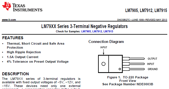

Bist du sicher das der GND-Pin vom 7915 korrekt verbunden ist?
Kannst du den Aufbau zeigen?

Hast du beim Aufbau darauf geachtet dass beim 7915 GND und Vi gegenüber
dem 7815 vertauscht sind!

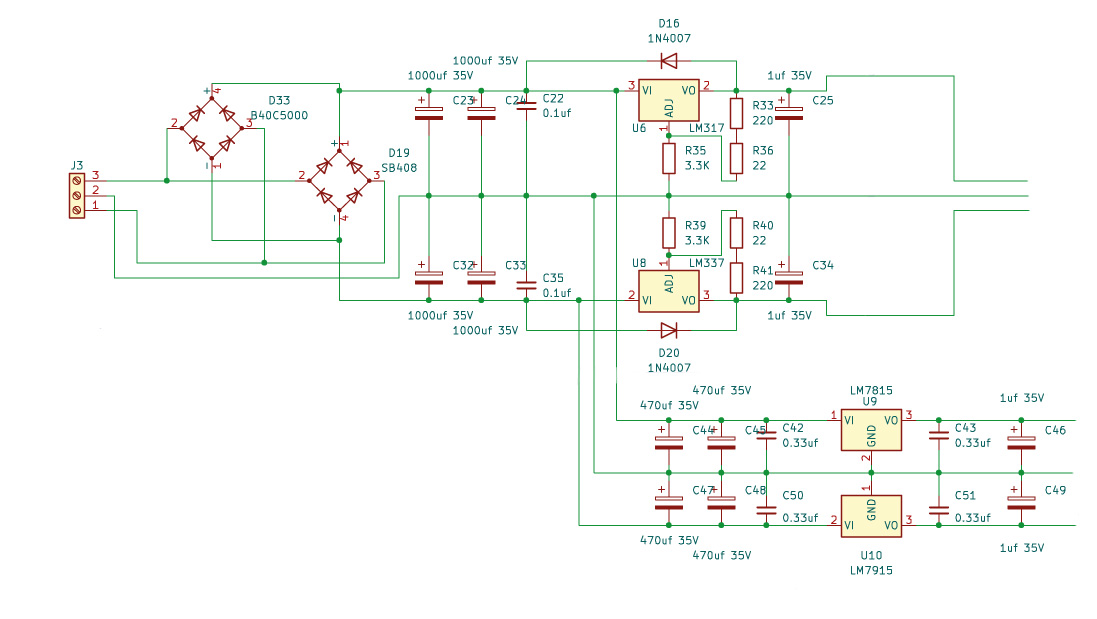

von Norbert (der_norbert)
Gibt's einen besonderen Grund aus dem die beiden Brückengleichrichter
parallel (wenn man das so nennen darf) geschaltet sind?
von Dirk (bad_boy)
danke werde da nachher mal 1k am Ausgang schalten.
Bezüglich Grundlast, hatte ich den neuen auf einen Steckbrett auch ohne
Last getestet und da hatte er -15V geliefert.
Ja, das ist nur im Schaltplan, da ich 2 verschieden Brückengleichrichter
habe und je nachdem welchen in nehmen wollte, ist das auf der Platinen
dann schon für 2 unterschiedlichen vorbereitet. Werden also keine 2
verbaut sondern nur einer. ;-)
Das Pinout sollte passen, zumindest laut Datenblatt von ISC.

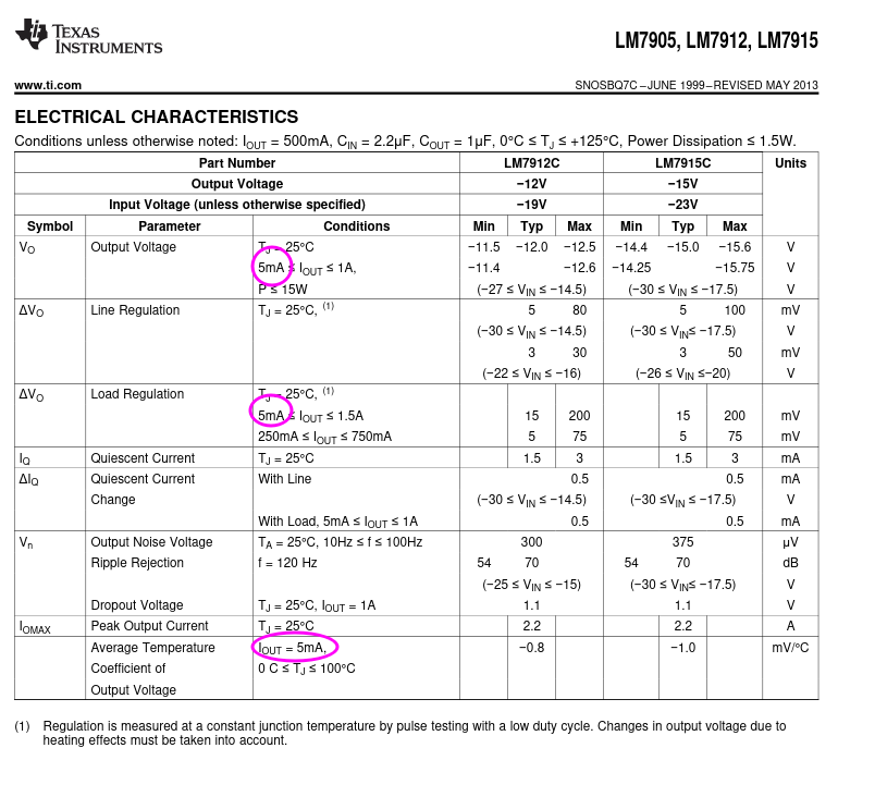

von S. L. (sldt)
Zu den Anschlüssen.
 Und von Mindestlast steht zumindest bei TI nichts.

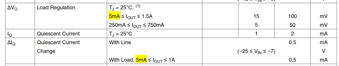

Doch. Die relevanten Parameter sind nur für Lasten ab 5 mA
spezifiziert...
von Nemopuk (nemopuk)
Bei weniger als 5mA Last sind gleich drei Parameter unspezifiziert. Die
"Output Voltage" trifft es in deinem Fall.

von Rainer W. (rawi)
Dirk schrieb:
> Beides wollte ich aus einem Trafo entnehmen, darum der Abzweig nach dem
> Gleichrichter und ersten Elkos.
Nach dem Schaltplan wird da nichts abgezweigt. Die Gleichrichter liegen
parallel, die jeweils vier Ladeelkos (2x 1000µF, 2x470µF) liegen
ebenfalls parallel und dann verzweigt sich das jeweils auf die beiden
Regler, d.h. die Spannungsregler bekommen jeweils die selbe
Eingangsspannung.
Jens G. schrieb:
> Lies Dir doch erstmal den Text durch, um den Sinn der beiden
> Gleichrichter zu erfassen ...
Dann lerne du vielleicht, Text zu zitieren, auf die du dich beziehst.
Die Information hätte zusammen mit Schaltplan in den Anfangspost gehört
und nicht mitten rein gestreut.
Es bleibt allerdings bei den Ladeelkos:
C23||C24||C44||C45
C32||C33||C47||C48
Dirk schrieb:

Ich denke, er hat 1,2,3 vom 7915 falsch...

von Roland F. (rhf)
Michael B. schrieb:
> Die beiden Brückengleichrichter sind parallel geschaltet.
und
Manfred P. schrieb:
> Helmut -. schrieb:
>> Du bist unsinnig. Lies halt den Text. Typisch Laberkopp.
> Oh weh, zwei Forums-Koniferen bekunden ihr Unwissen. Weder die zwei
> Gleichrichter noch die Anhäufung von Ladeelkos machen Sinn.
und
Rainer W. schrieb:
> Ungepaarte Gleichrichterdioden parallel zu schalten ist genauso unsinnig
> wie unselektierte LEDs.
Lest euch doch erst mal den folgenden Beitrag durch:

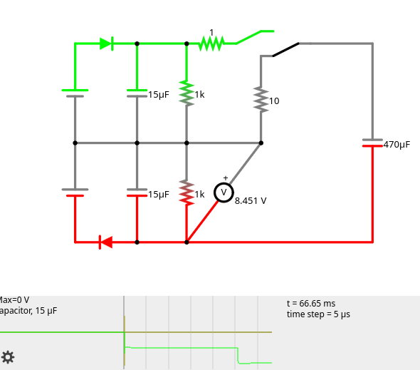

von Dieter W. (dds5)
Dirk schrieb:
Ich habe hier den Screenshot von einer kleinen Demo angehängt, wo es
durch die Elkos der ungleichen Lasten den unteren Kreis mit Überspannung
überlastet.
Es gibt auch noch einen Fall, bei der die Verpolungsdiode gebraucht
wird.
Jörg R. schrieb:
> Macht er nicht.
Dann soll er das in den Schaltplan schreiben und nicht irgendwo im
Thread erst auf Anfrage verraten.

von Roland F. (rhf)
Damit muss man bei Beiträge von eher unerfahrenen Leuten rechnen.
Deshalb ist es eben sinnvoll alle Beiträge eines Diskussionsstarters zu
lesen.
rhf
