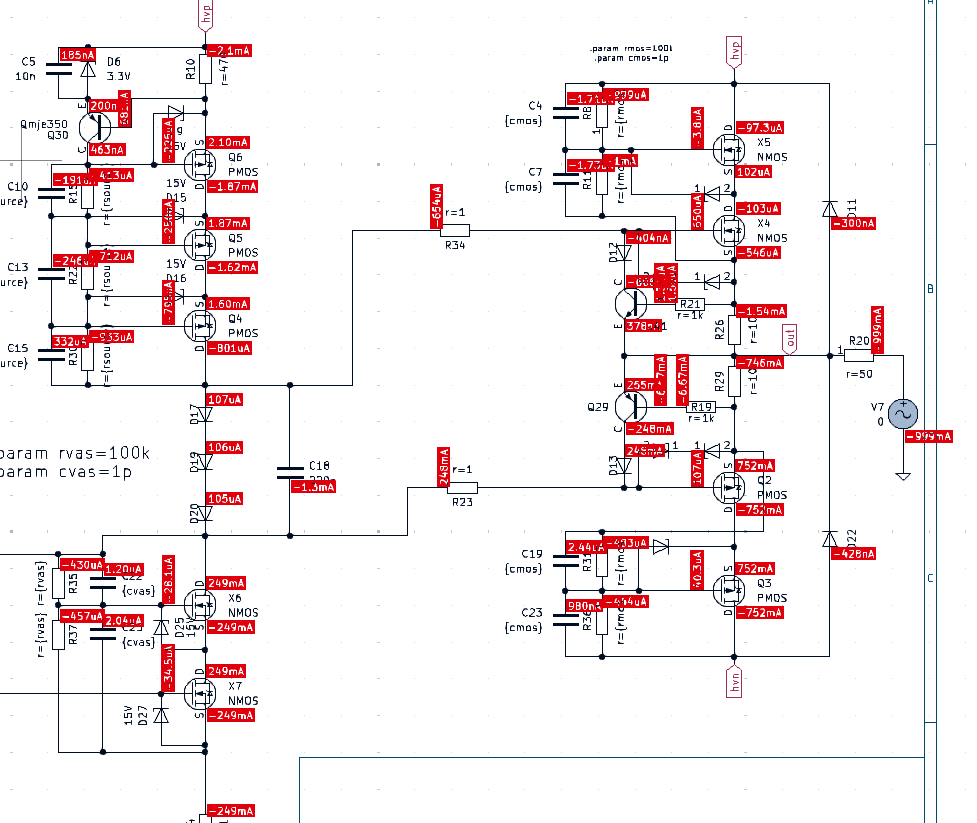

Ich habe mal Schaltung und die OP Analyse angehängt. Ich verstehe nicht wirklich warum bei einer Last von 50 Ohm, die ich eigentlich begrenzen will so viel Strom durch die Ansteuerung der Mosfets fließt (Siehe unten in dem Screenshot).

Die Simulation ist Mist. Was sollen das eigentlich für Ströme sein? Ist das in einem DC-Arbeitspunkt? Warum stehen da keine Spannungen an den Knoten? Und wo (und in welche Richtung!) sollen die Ströme fließen?
Und natürlich ist die Dimensionierung total daneben. Wenn die Sourcewiderstände (R26, R29) 10Ω haben und die Spannung von den Transistoren auf 0.7V begrenzt wird, dann können an den 50Ω Last nur ca. 3.5V anfallen.
Wie es aussieht ist der Verstärker komplett am Anschlag (Gegenkopplung wirkt nicht). Und die VAS liefert viel zu viel Strom und speist die Last durch die Schutzschaltung hindurch. Die VAS müßte statisch eigentlich nur ca. 1.6mA liefern (was die Stromquelle halt einspeist). Dynamisch etwas mehr (kommt drauf an, welche Slewrate du willst). Trotzdem würde man die VAS auf vielleicht 5mA begrenzen. Z.B. indem man R14 deutlich vergrößert und die Steuerspannung der VAS begrenzt.

Die Widerstände sollen natürlich kleiner sein, ändert aber nichts an dem Problem, dass durch Q6, X7 hohe Ströme fließen. Das sind übrigens beides mal Standard VDMOS Modelle.
Wenn die VAS zu viel Strom liefert wie kann die Last dann mit diesem Strom gespeist werden. Die Stromquelle sollte das doch begrenzen, oder?
Warum R14 und nicht R10 vergrößern?
Wie? Es gibt eine Zener Diode bei 15V das ist vermutlich zu viel. Würde man die Zener Spannung also verkleinern? Diese Diode soll eigentlich nur zum Schutz dienen.

Na durch den Schutztransistor.
Die Stromquelle begrenzt nur eine Richtung.
Weil R14 an der VAS sitzt. R10 nicht.
Ja. Ein hoher Spannungsabfall über R14 begrenzt ja auch die Aussteuerbarkeit der VAS; das will man auch nicht.

Wenn man R14 nicht sinnvoll vergrößern kann weil dann die Aussteuerbarkeit beeinfluss wird wie wird man dann die Zener Diode an der Differenzstufe dimensionieren, die Vgs begrenzt? Die muss ja schon über der Threshold Spannung sein.
Nach dem Du die Schaltung symmetrisch versorgst, ist/sind auch die untere/n Stufe/n der Halbbrücke/n mit einer Strombegrenzung zu versehen.
Welche Stufen meinst du genau?
Bei der oberen Treiberschaltung hängt an R10 eine Strombegrenzung. An R14 ist keine vorhanden. Das führt an R23 und R34 zu stark unterschiedlichen Strömen, wenn die Strombegrenzungen durch Q41 und Q29 zuschlagen.

Die Aussteuerbarkeit leidet so oder so unter dem zusätzlichen Spannnungsabfall über R14. Aber natürlich kann man R14 vergrößern.
Es geht nicht um Vgs. Es geht um die Spannung vom Gate (X7) nach "vhn". Die wird schon von der Zenerdiode D28 begrenzt. Wenn D28 so bleibt, müßte man R14 auf ca. 680Ω erhöhen. Damit begrenzt man den Strom durch die VAS auf ca. 18mA (Annahme: Vgs(X7)=3V @ 20mA). Angesichts der Stromquelle mit 8.5mA ist das ein sinnvoller Wert.
Die Stromquelle begrenzt die Aussteuerbarkeit in der positiven Richtung ja auch (und nicht zu knapp). Da muß die VAS für die negative Halbwelle nicht drastisch besser sein.
Verläßlichere Daten wird dir die Simulation liefern. Einfach mal schauen, auf welche Werte die Ausgangsspannung in den beiden Richtungen jeweils begrenzt wird. Ich denke mal, die Stromquelle wird mindestens 12V brauchen mit den 3 gestackten MOSFETs.
