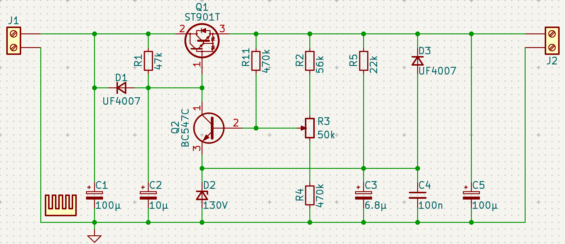

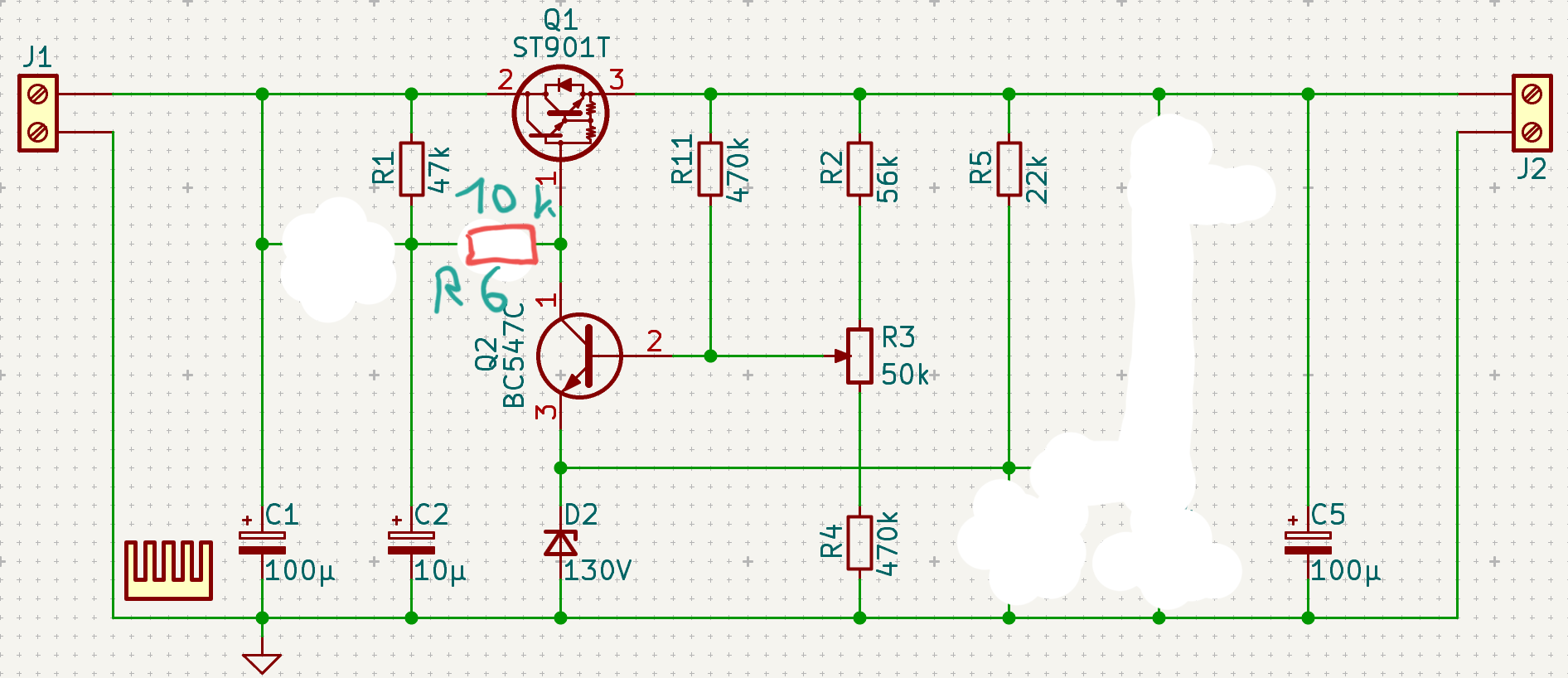

ich muss aus einem Trafo mit einer Sekundärspannung von 160V eine
stabilisierte Spannung von 150V bei max. 0,05A bereitstellen.
Die Anforderungen sind nicht besonders hoch - es wird kein Verpolschutz
benötigt und Kurzschlussfestigkeit/Strombegrenzung ist ebenfalls kein
Thema, die verheizte Verlustleistung in der Schaltung ist völlig egal.
Es ist nur wichtig, dass die 150V +-5% eingehalten werden. Für den Fall,
dass der Schleifer von R3 mal den Kontakt verliert, habe ich deshalb R11
als Schutz vorgesehen.
D1 und D3 sind Schutzdioden, die ich so von MOSFET-Schaltungen kenne. In
keinem Stromlaufplan eines Linearreglers mit BJT/Darlington, die ich
bisher gefunden habe, werden diese Dioden verwendet. Sind diese Dioden
bei BJT nicht notwendig?

von Marek N. (db1bmn)
Hm, und ich kenne solche Dioden-Schaltungen gar nicht von
MOSFET-Schaltungen.
Wenn, dann klemmt man dort die GS-Spannung auf 10...12 v mit einer
Z-Diode und spendiert eine Freilaufdide antiparallel zur Last bzw. deren
Anschluss, falls der FET als Schalter verwendet wird.
Auf D1 kann ich mir fast keinen Reim machen.
Eine Möglichkeit wäre, falls die Eingangsspannung schlagartig
zusammenbricht z.B. bei einem Defekt des Gleichrichters entlädt C2 sich
über die D1 und nicht über die BC-Strecke von Q1.
Die Ausgangs-Elkos folgen über die (hoffentlich auch vorhandene)
eingezeichnete Diode über der CE-Strecke von Q1. Falls nicht, wäre hier
tatsächlich eine externe Diode nicht fehl am Platze.
Bei D3 könnte ich mir vorstellen, dass man den inversen BE-Durchbruch
von Q2 verhindern will, wenn der Ausgang kurzgeschlossen wird. Der
Emitter wird nämlich auf ca. 130 V gehalten über die Ladung von C3,
während er sich nur langsam über R5 entladen kann. Ein Teil des
Entladestromes fließt dann auch über R11 || (R2 + R3), weil die
BE-Strecke invers bei ca. 6 V durchbricht.
D3 entlädt den C3 schlagartig.
Übrigens: Auch C2 würde über die BE-Strecke von Q1 schlagartig entladen
werden und zwar ohne jegliche Strombegrenzung.
von Ths S. (motorburner)
Hallo Marek,
Dieser Defekt im Gleichrichter müsste dann aber auch C1 dermaßen schnell
entladen, dass C2 ggü. C1 positiv wird, oder? Lässt die BC-Strecke bei
einem BJT denn irgendwas "geplant" durch oder ist das dann ein
Schadensfall? In Ersatzschaltbildern ist die Kollektor-Basis-Diode von
Basis nach Kollektor leitend dargestellt, deshalb gehe ich mal davon
aus, dass dieser Betriebsfall zu dulden ist? Beim ST901T ist sowohl die
antiparallele Diode drin, als auch die Widerstände. Dieser Typ ist wohl
ursprünglich für das Schalten induktiver Lasten entwickelt worden.
Ist der inverse BE-Durchbruch zu dulden bzw. verhält sich in diesem Fall
die BE-Diode dann wie eine Zenerdiode? Falls nicht, wäre es doch viel
sinnvoller, direkt eine Diode von E nach B zu schalten und damit den
Durchbruch sicher zu verhindern, oder?
Da kann ein 1k Widerstand zwischen C2 und Q1 helfen, sehr guter Punkt.
Vielen Dank!
von Marcel V. (mavin)
Man kann sogar einige Bauteile weglassen, aber vor Q1 würde ich noch
einen R6 mit höchstens 10k vorsehen!
von Michael B. (laberkopp)
Ths S. schrieb:
> Sind diese Dioden bei BJT nicht notwendig?
Die Dioden sind auf Grund der völlig unsinnigen Elkos C2 und C3 nötig,
die die Schaltung eher zum Oszillator machen als zu glätten.
Denn wenn der Ausgang oder Eingang kurzgeschlossen/schnell entladen
wird, wird sonst die UBEreverse von Q1 oder Q2 überschritten.
Lass die Elkos weg, dann kannst du auch die Dioden weglassen.
D2+Umfeld ist sowieso nicht strikt notwendig, scheint ein Überbleibsel
von der Schaltung mit MOSFET zu sein.
Michael B. schrieb:
> unsinnigen Elkos C2
Der Elko C2 hat schon seine Berechtigung, er wirkt als aktiver Tiefpass
(Brummfilter) und dient außerdem als Sanftanlauf!
Auch die 130V Z-Diode D2 ist nötig! Stell dir mal die Hebelwirkung von
150 Volt auf 0,7 Volt vor. Die Schaltung wäre ohne die Z-Diode D2
überhaupt nicht temperaturstabil!

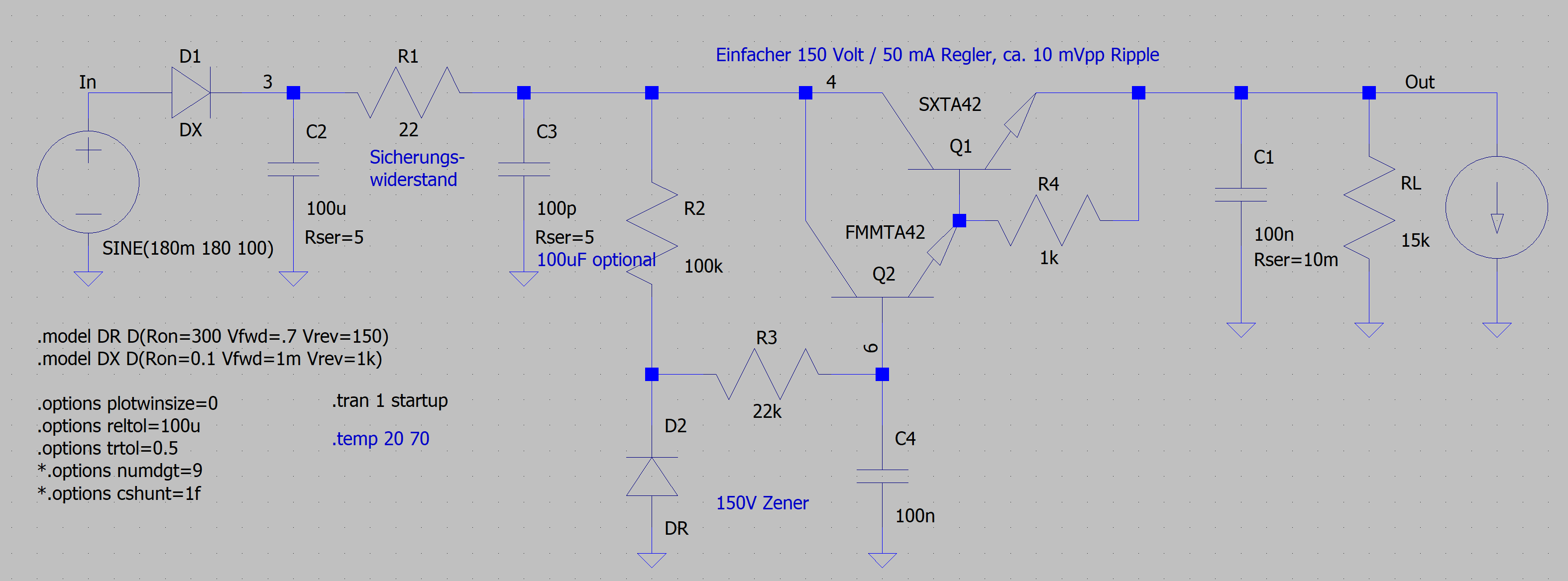

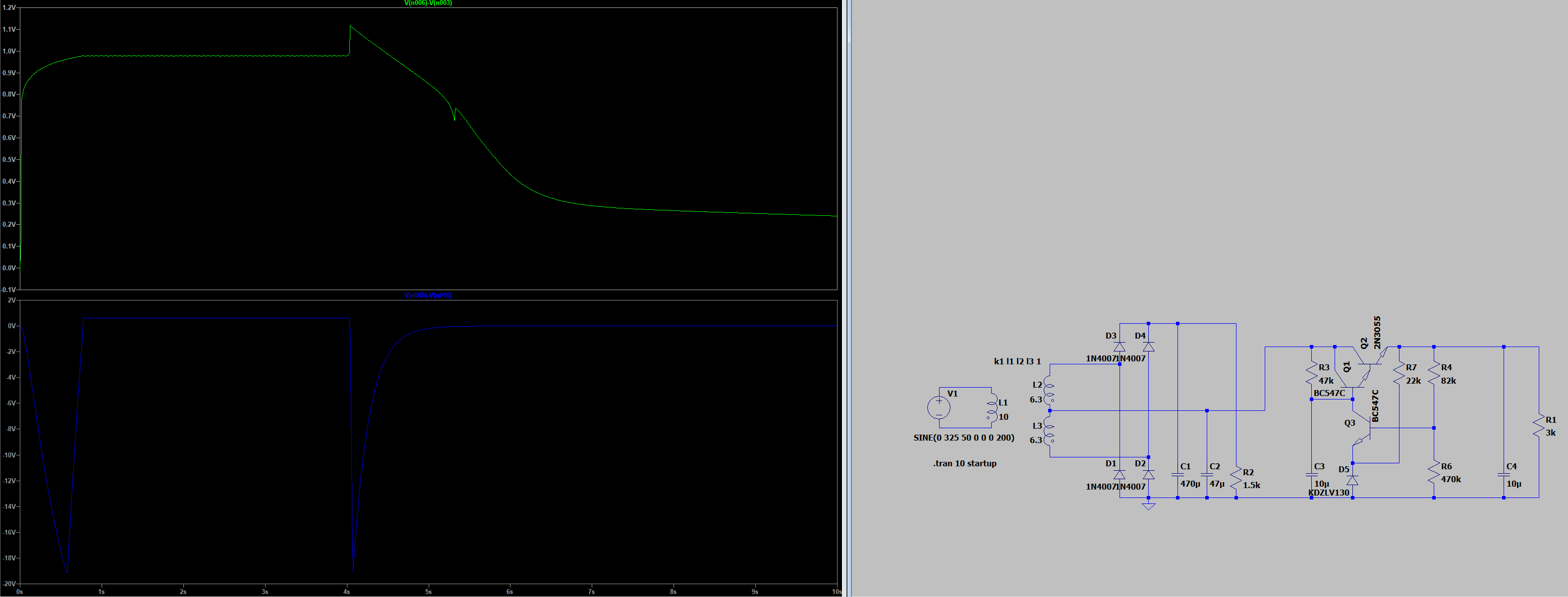

ich habe die Schaltung mal in die Simulation gebracht (der Darlington
wurde durch einen BC547C + 2N3055 ersetzt), ohne C3 und ohne
Schutzdioden. Die Spannungsquelle (230Veff, 50Hz) wird nach 4s
abgeschaltet.
Die Graphen links zeigen die Ube von Q1 (grün) und Q2 (blau).
Selbst ohne C3 wird die zulässige Ube von Q2 überschritten, warum auch
immer.
Ich werde aus diesem Grund eine Diode von E nach B bei Q2 vorsehen.
C2 wird auf jeden Fall bleiben, der erhöht die Brummunterdrückung der
Schaltung massiv.
Ist es zulässig, C2 über die Basis-Kollektorstrecke von Q1 zu entladen
oder ist ein Stromfluss von Basis nach Kollektor unzulässig?

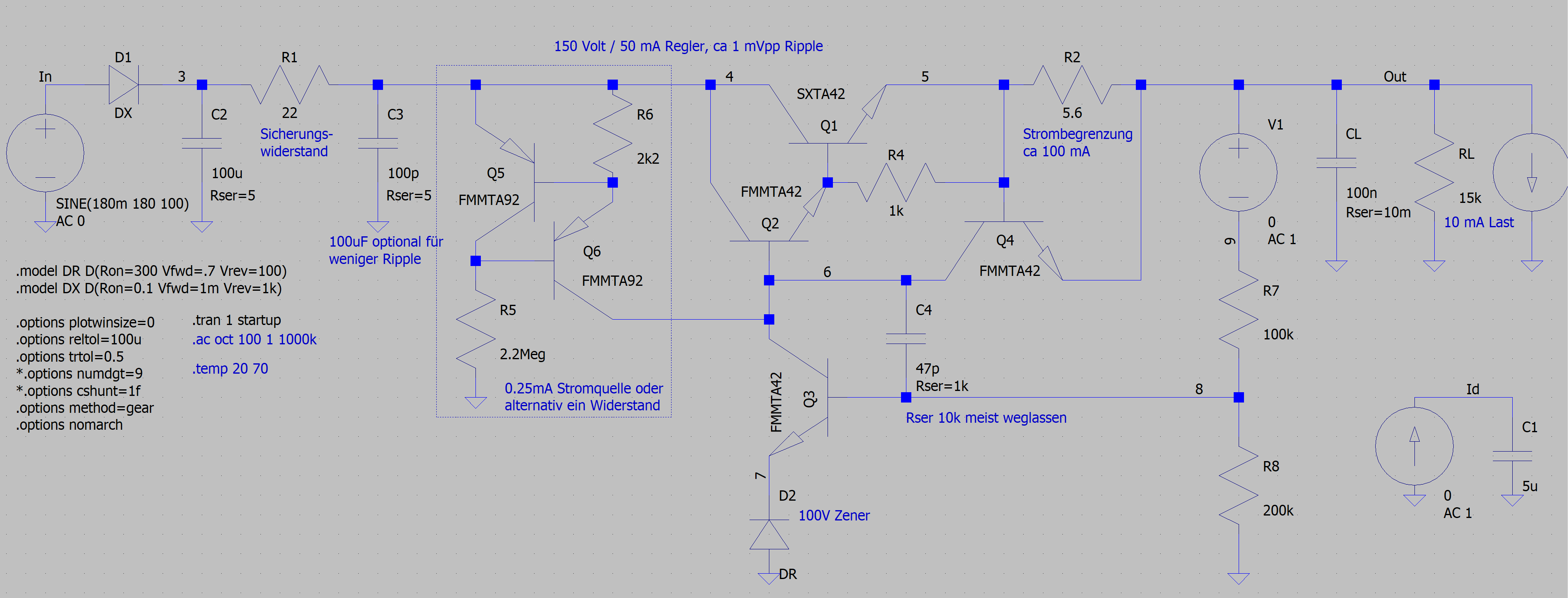

von Udo K. (udok)
Ths S. schrieb:
>> Die letzte Schaltung schaut irgendwie komisch aus.
> Warum?
Ich verstehe die Gleichrichterschaltung in der Simulation nicht.  Für
was brauchst du die 470 uF?
Der 10uF Lastkondensator ist viel zu viel für 150V/50mA.  Da reichen 100
nF völlig.
Die 47k/10uF zur Kompensation sind völlig daneben.  Die Grenzfrequenz
ist 0.33 Hz, der Regler kann praktisch nicht mehr auf Laständerungen
reagieren.
Da kannst du gleich eine günstigere Widerstands-Zener Kombination mit
einem Emitterfolger an der Zener Diode verwenden.

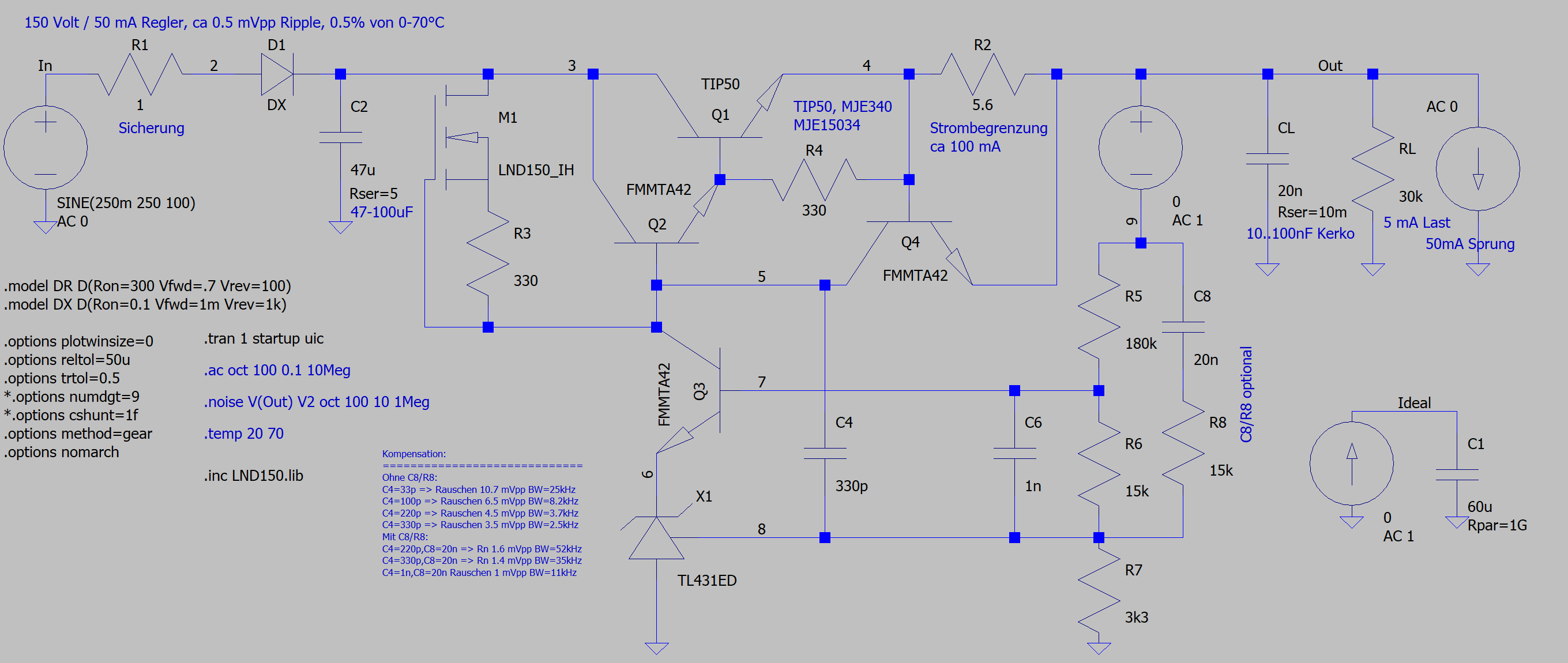

Stabiler bekommst du die Schaltung mit einer TL431 Referenz (ca. auf
2%).  Da brauchst du auch kein Poti (schauder).  Eventuell kannst du
auch einen fertigen Regler verwenden.  Es gibt ein paar die bis 450 Volt
Eingangsspannung raufgehen.
Einen 150V/50mA Regler ohne eine simple elektronische Strombegrenzung
ist unterste Schublade.  Das hat man sogar in den 70ern besser gekonnt.
Was soll das ganze werden?  Wozu brauchtst du die 150 Volt?
Bei einem TL431 brauche ich aber wieder einen Transistor mit großem Uce.
Welchen Vorteil hätte ich davon? Die Spannung soll einstellbar sein, da
spricht doch nichts gegen ein Poti.
Okay, sehe ich ein, wird eingebaut.
Ths S. schrieb:
> Die RC-Kombi 47k/10µ dient doch aber nur der Strombereitstellung für den
> Basisstrom des Stelltransistors, die sieht doch die Sekundärseite (also
> die Last) gar nicht. Oder habe ich da einen Denkfehler?
Teile den 47k Widerstand in 2x 22k Widerstände auf und setze die 10 uF
dazwischen, dann hast du eine aktive Brummunterdrückung und Q3 kann
wieder vernünftig regeln!
von Udo K. (udok)
Für die Bereitstellung des Basisstroms reicht ein 220kOhm Widerstand
locker.
Der Kollektorstrom deines Regeltransistors fliesst in den 10µF rein, das
ist praktisch ein Kurzschluss (AC betrachtet).  Dein Regler ist
totgedämft, damit regelt der nicht mehr, bzw. nur mehr Laständerungen
unter 0.3 Hz.  Damit hast du deine Regelschaltung effektiv durch eine
Stellschaltung ersetzt, die du auch einfacher mit drei Bauteilen haben
kannst.  Das kann gut genug sein, ich kenne deine Anforderungen nicht
und du sagst auch nicht wozu du die Schaltung brauchst.
Ahhhhh, ich verstehe. Der Regeltransistor würde beim Nachregeln
vermutlich zuerst den Kondensator entladen, ehe er den Basisstrom vom
Stelltransistor regelt. Stimmt - das sollte behoben werden. Die Idee mit
der Aufteilung in 2x22k ist super, das werde ich so machen.
Mal noch eine andere Frage - ich habe Entwürfe für Linearregler gesehen,
in denen der Strom für die Referenz-Zenerdiode von der Eingangsseite,
also ungeregelt, abgeholt wird. Andere Entwürfe, wie auch im Schaltbild
oben, holen sich den Zenerstrom von der Sekundärseite des Reglers bzw.
der Emitterseite des Stelltransistors. Was ist da die bessere Lösung?
Auch habe ich Entwürfe gefunden, die eine Konstantstromquelle in Form
eines JFET oder eines mit einer Referenz versehenen BJT für die
Zurverfügungstellung des Basisstroms des Stelltransistors verwenden. Das
wäre ja quasi eine perfekte aktive Brummunterdrückung, oder?

von Udo K. (udok)
Ths S. schrieb:
> Bisher
> habe ich sowas einfach immer mit MOSFET und Zenerdioden (also nur ein
> Steller, kein Regler) gemacht oder MOSFET vor LM317 (MOSFET als
> Vorsteller, damit der LM317 nur eine bestimmte Spannungsdifferenz sieht)
> gemacht, wollte hier aber einen neuen Weg gehen und gleichzeitig was
> Neues dazu lernen.
Die Zernerdiode/Mosfet Kombi geht für die Anwendung sicher gut.
Wenn du den Ripple stark genug filterst erreichst du sehr gute Werte.
Im Bild eine mögliche Schaltung mit einem 1-Transistor Regler.
Der Kollektor vom Regeltransistor geht auf eine hochohmige Stromquelle
und hat daher eine relativ hohe Leerlaufverstärkung.
Die Bandbreite ist ca. 30 kHz (durch R7 und C4), der Tiefpass durch den
100nF Kerko am Ausgang mit dem Ausgangswiderstand von
Leistungstransistor liegt aber deutlich drüber (> 100 kHz), und damit
reicht der 47 pF Kondensator zwischen Basis und Kollektor für die
Stabilisierung aus.  Der Leistungstransistor sollte nicht zu langsam
sein, sonst sind die Transistoren unkritisch.
Wenn du bessere Werte für Rippleunterdrückung und Temperaturstabilität
brauchst musst du einen Opamp und eine TL431 Referenz spendieren.

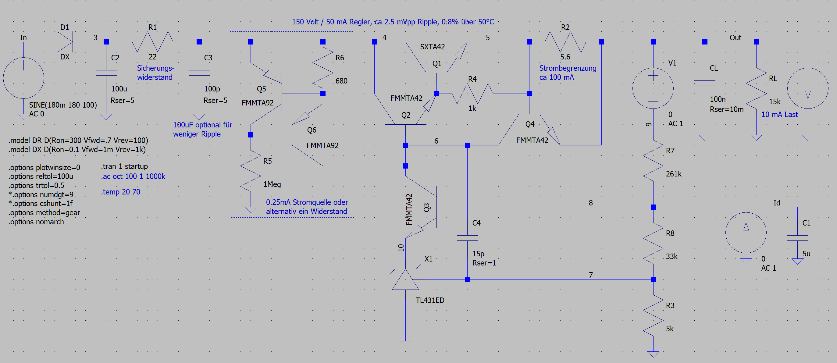

von Udo K. (udok)
Noch ein Update - weil ich gerade so schön in der Schaltung
drinnenstecke:  Ich habe die erste Schaltung so umgebaut, das eine TL431
Referenz anstatt der Zener Diode vewenden werden kann.
Der Transistor Q3 schirmt die TL431 vor zu hoher Spannung.
Der Vorteil ist eine bessere Genauigkeit (±0.5%) und eine deutlich
bessere Temperaturstabilität von ca 1% über 50°C.
Die TL431 wird gleich als OPV mitverwendet.  Da sind die Kenndaten nicht
supergut, aber ganz brauchbar (2.5 mVpp Ripple).

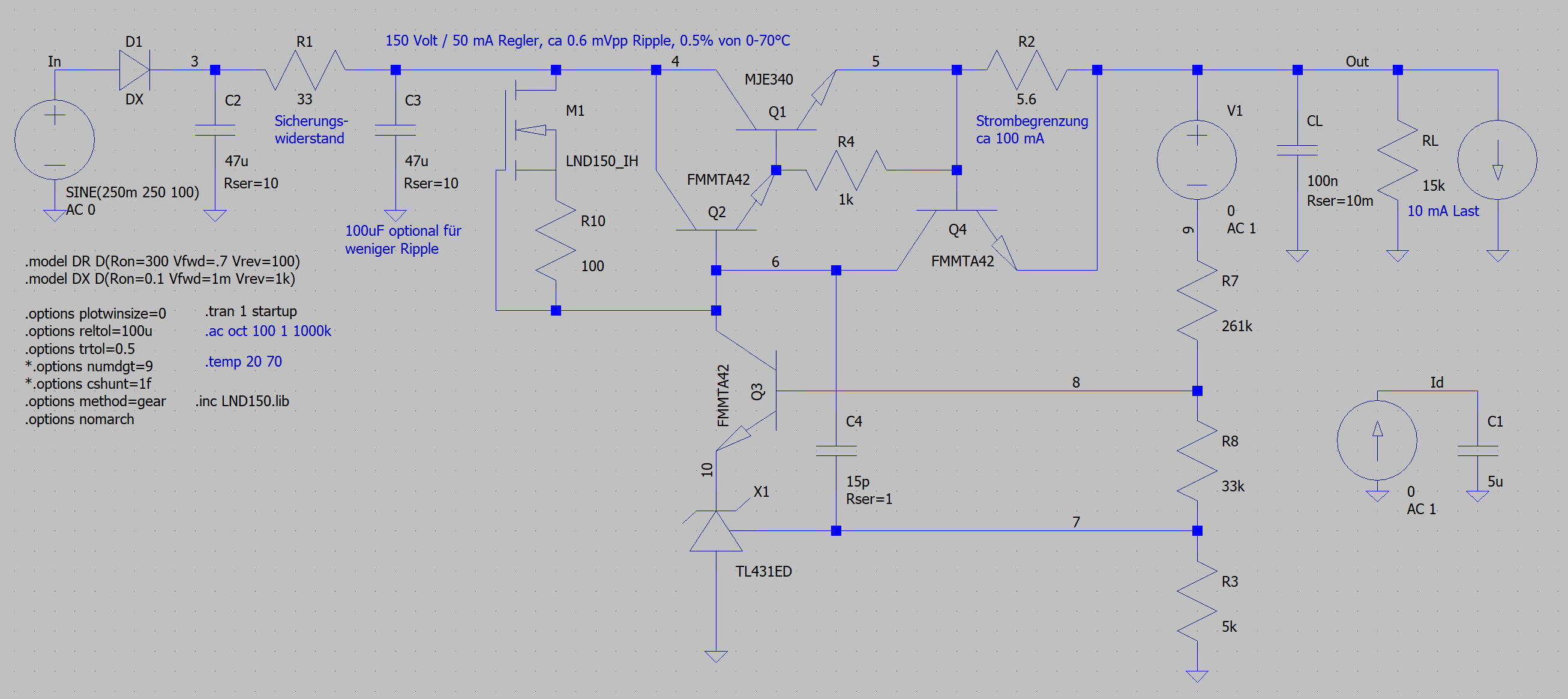

Hallo Udo,
wow - da hast Du ja massiv Aufwand betrieben.
Vielen herzlichen Dank für die Auslegungen!
Mir sind ein paar Fragen zu Deinem Design aufgekommen - gleich vorweg:
Bitte werte meine Fragen nicht als Kritik oder Infragestellen Deiner
Auslegung. Ich möchte aber gerne was dazu lernen und verschiedene
Hintergründe verstehen.
1. Ich kann und möchte nur THT-Bauteile verwenden. Gibt es irgendwelche
Bauteile, die nur als SMD funktionieren oder kann ich beispielsweise die
FMMTA42 durch z.B. einen MPSA43 ersetzen bzw. den Strombegrenzungs-NPN
durch einen BC547C?
2. Als Basisstromquelle für den Stelltransistor verwendest Du einen
PNP-Stromspiegel. Im Einschaltmoment liegt die Basis von Q6 auf
Masseniveau, der Ermitter von Q6 jedoch auf Niveau der Eingangsspannung
(oder?). Gibt es hier keinen Basis-Emitterdurchbruch?
3. Im ersten Schaltbild wird der Zenerstrom ausschließlich über den
Emitterstrom von Q3 gespeist. Ist es nicht sinnvoll, den Zenerstrom
durch einen Widerstand zur Verfügung zu stellen, damit er nicht so stark
abhängig vom Emitterstrom von Q3 ist?
4. Da ich bedingt durch den großen 470µF-Ladekondensator auf der
400V-Schiene schon große Einschaltströme habe, wollte ich den
Ladekondensator für den Regler mit 47µF rel. klein halten. Sind die
100µF unbedingt notwendig?
5. Entstehen Nachteile, wenn ich den Ausgangskondensator von 100nF auf
beispielsweise 1-10µF vergrößere (Elkos sind kompakter als Folkos in
dieser Spannungsregion)
6. Wird die Schaltung ohne C4 instabil?
Die letzte Schaltung mit TL431 gefällt mir besonders gut, ich denke, die
werde ich so auf Platine bringen.
Nur aus Interesse - für eine Umdimensionierung (in Form eines anderen
Projektes) auf 400V/60mA müsste außer spannungsfestere Bauteile nichts
geändert werden, oder?

von Udo K. (udok)
> durch einen BC547C?
Schon von hhinz gut beantwortet :-)
Ich würde auch für den Strombegrenzungs-NPN einen MPS42 nehmen.
Für den Leistungstransistor geht auch ein MJE15034, MJE340 oder TIP50.
Theoretisch müsste auch ein Mosfet gehen.
Nein.  Erstens hüpft die Eingangsspannung nicht und zweitens sind
dazwischen 1-2 MOhm.
Wenn du genauer schaust, siehst du das das kein Stromspiegel ist.
Nein.  Der Zenerstrom ist praktisch gleich dem Emitterstrom, der
wiederum ziemlich gleich dem Strom
der Stromquelle ist.  Der Strom hat aber eine Temperaturabhängigkeit.
Geht auch mit 47µF.  Der Ripple steigt von 0.9 auf 1.3 µV @ 50mA.
Ein Filter 47µF-33R-47µF reduziert den Ripple auf 0.4 mVpp, insbesondere
den höherfrequenten Anteil.
Wenn du einen typischen Elko mit > 5 Ohm ESR nimmst, passt das.
Die Schaltung ist recht unempfindlich auf den Ausgangselko und ist auch
ohne stabil.
Ich würde im Zweifel eher einen kleineren Kerko 10-100nF statt einem
Elko verwenden,  da der Elko wahrscheinlich eher Zierde ist - müsste man
aber messen.

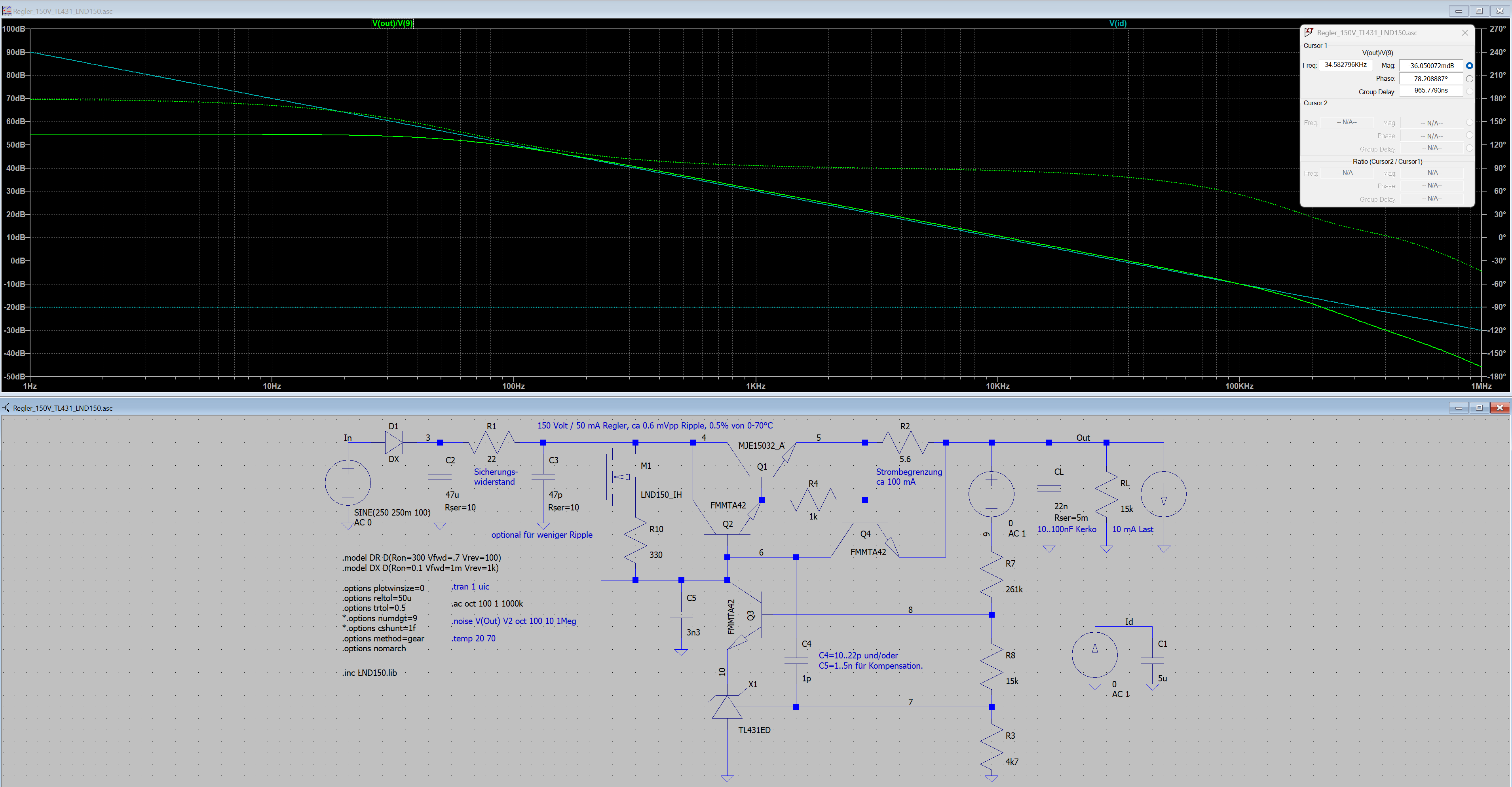

In der Simulation ist die Schaltung auch ohne C4 und ohne CL stabil.
Das Bodediagramm schaut aber nicht mehr gut aus.
Mit sehr langsamen Leistungstransistoren habe ich ohne die 5 Ohm für die
Strombegrenzung Probleme gesehen, aber weil der Darlington instabil
werden kann und es zu lokalen Schwingungen kommt.
Die ist die genaueste Schaltung.  Wenn du mehr Leistung verbraten
kannst, dann erhöhe den Strom durch die TL431 (R6 kleiner machen), der
ist am unteren Ende wegen SMD.
Ja, sollte gehen.
Ja, ist ein spannedes Thema und etwas ausgeartet.
Ich hatte aber schon etliche Entwürfe auf der Festplatte und habe die
Designs auf 150V/50mA geändert.  Irgendwo habe ich auch noch OPV
Designs, die die Rippleunterdrückung auf über 130 dB bringen.
Über praktisches Feedback freue ich mich auch 😉.
Spricht was gegen den von mir angedachten Darlington? Oder lieber nur
einen normalen NPN oder einen diskret aufgebauten Darlington?
Mein Fehler, es ist natürlich eine Ube-Stromquelle. Ich habe eine
maximale Spannungsdifferenz von Ein- zu Ausgang (+10%
Netzspannungstoleranz, Leerlauf der Wicklung) 100V Spannungsdifferenz
zwischen Ein- und Ausgang. Da muss ich mal schauen, welcher
Kleinsignal-PNP da passen könnte.
Könnte man die Ube-Stromquelle durch eine PNP-Eintransistor-Stromquelle
oder eine JFET-Stromquelle ersetzen? Das würde ein paar Bauteile
sparen.. Wobei ich keinen JFET mit Uds von 100V kenne.
Was sind denn typische langsame oder schnelle Leistungstransistoren?
Wird gemacht!

von Udo K. (udok)
Marcel V. schrieb:
> Und genau diese Schaltung ist die ungenaueste Schaltung! Denn was nützt
> es, wenn die unteren 2,5 Volt am TL431 zwar hochstabil sind aber die
> restlichen 147,5 Volt von der Temperaturdrift der BE-Strecke des
> Transistors abhängen!
Die BE-Strecke geht nicht in die Regelung ein.  Die Genauigkeit wird nur
von der TL431 und dem Spannungsteiler bestimmt, Diodes-Inc gibt etwa
0.3% max von 0-70°C für die AS431 an.  Das sind 0.5 Volt bei 150 Volt.
von Udo K. (udok)
Wird wahrscheinlich funktionieren.  Die haben meist einen Widerstand von
Basis zu Emitter, der aber zusätzlichen Strom von der Stromquelle
braucht.
Ja, eventuell wird aber der Ripple etwas schlechter.  Es gibt
selbstleitende Mosfets, etwa den LND150 der könnte gut passen.
Ths S. schrieb:
> Gibt es einen Sweetspot zwischen Zenerspannung und Uce-Spannung  bzw.
> kann man die Drift der Z-Diode mit jener der Ube-Strecke ausgleichen?
Der Sweetspot liegt bei ca. 6-7 Volt, je nach Strom.  Bei höheren
Spannungen geht das nicht mehr.

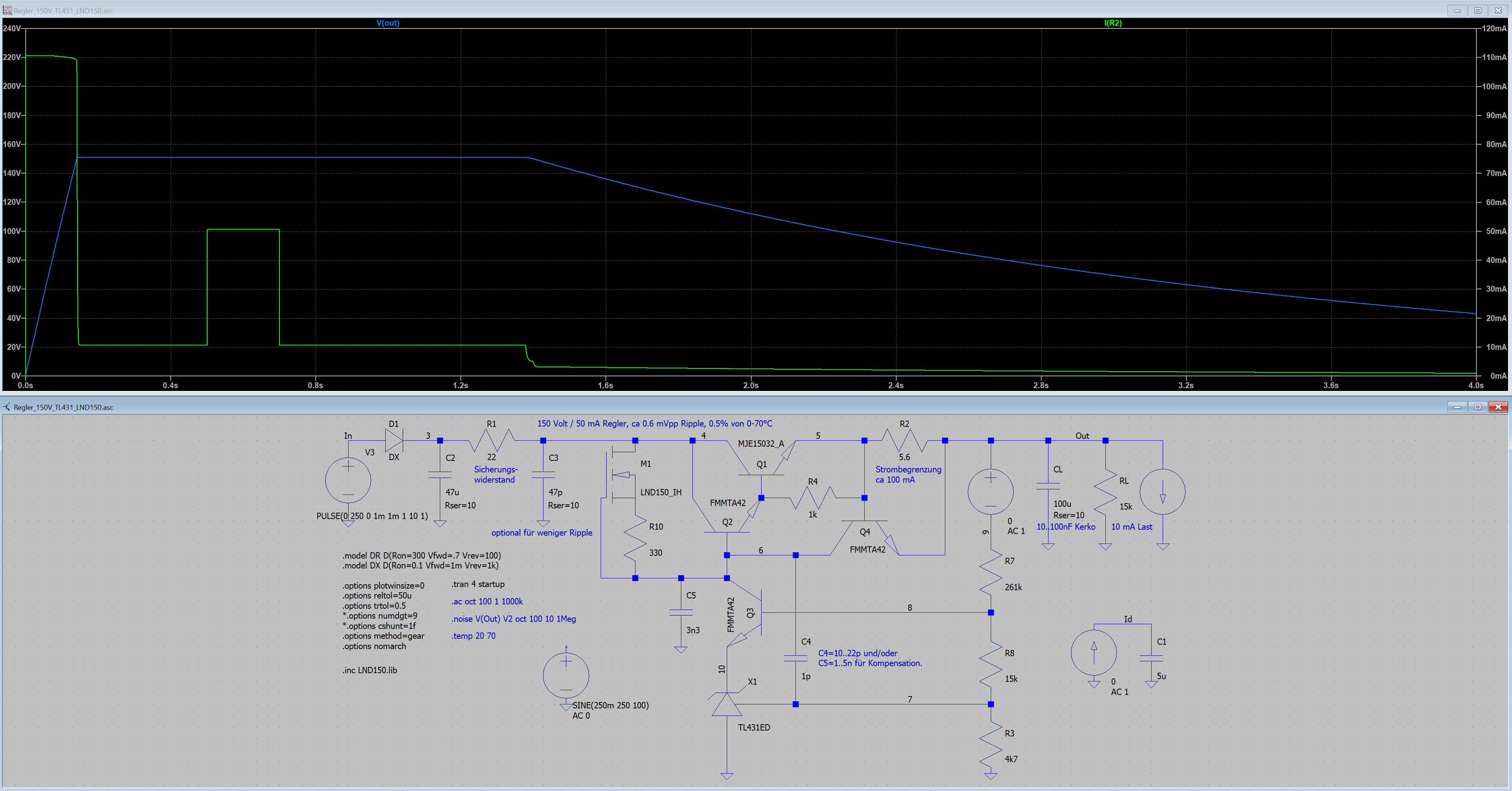

von Udo K. (udok)
Ich habe den LND150 in der Simulation getestet, da funktioniert er sehr
gut.
Auch ein kurzer Blick ins Datenblatt passt zur Simulation.  Aber ohne
Messung bin ich skeptisch, die Erbebnisse sind zu gut.
Müsstest du ausprobieren ob die Praxis hält was die Simulation
verspricht.
Mit R10 kannst du den Strom durch die TL431 einstellen.  Für CL kannst
du einen gut erhältlichen 22nF/600V Kerko verwenden.

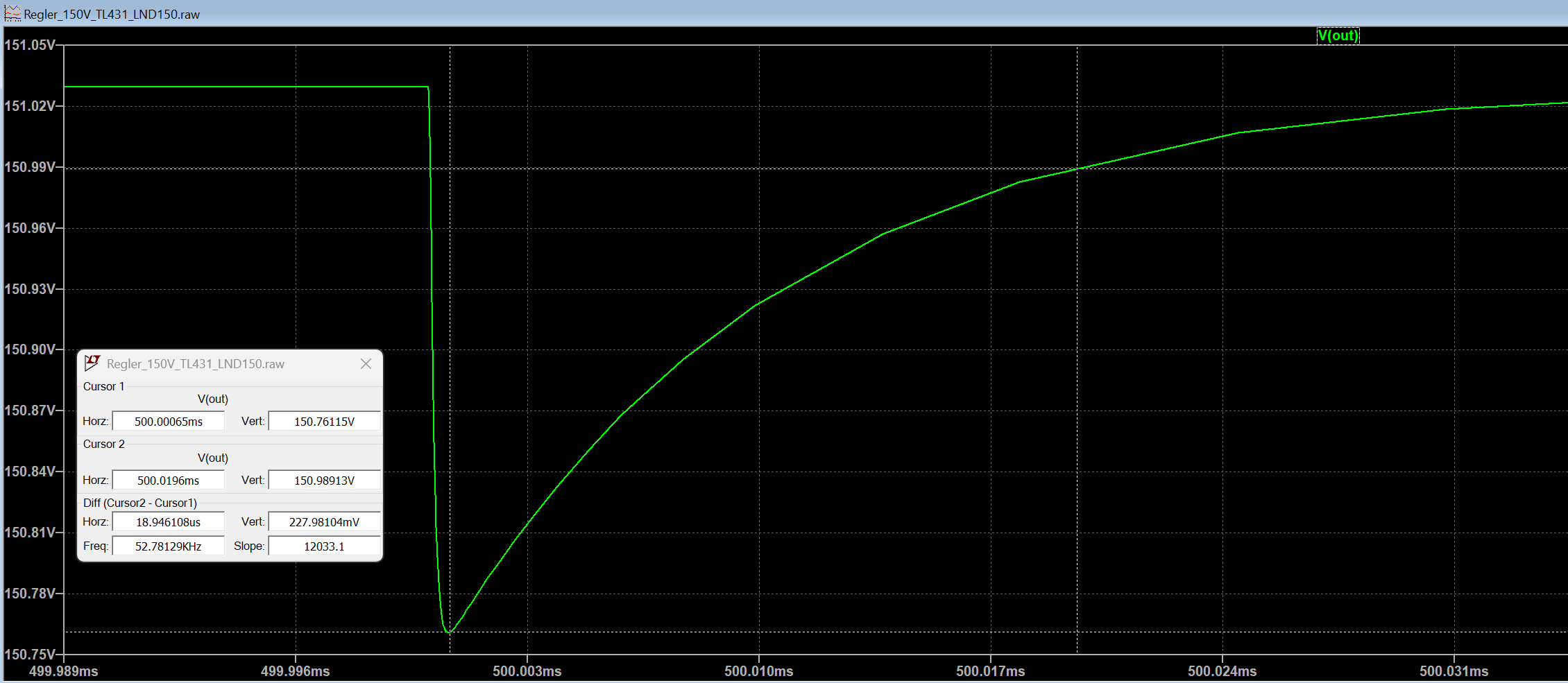

von Udo K. (udok)
Die Spannung hat eine Delle von ca. 0.2-0.3 Volt mit einer Dauer von ca.
15-30 µs je nach Kompensation, ohne Überschwinger.

Im Bild noch das Bode Diagramm.  Cyan ist der ideale Fall eines RC
Tiefpass als Vergleich.
Das zweite Bild zeigt das Anschalten mit 100µF und das Abschalten.
Die Strombegrenzung führt zu einem langsamen Anstieg der Spannung.

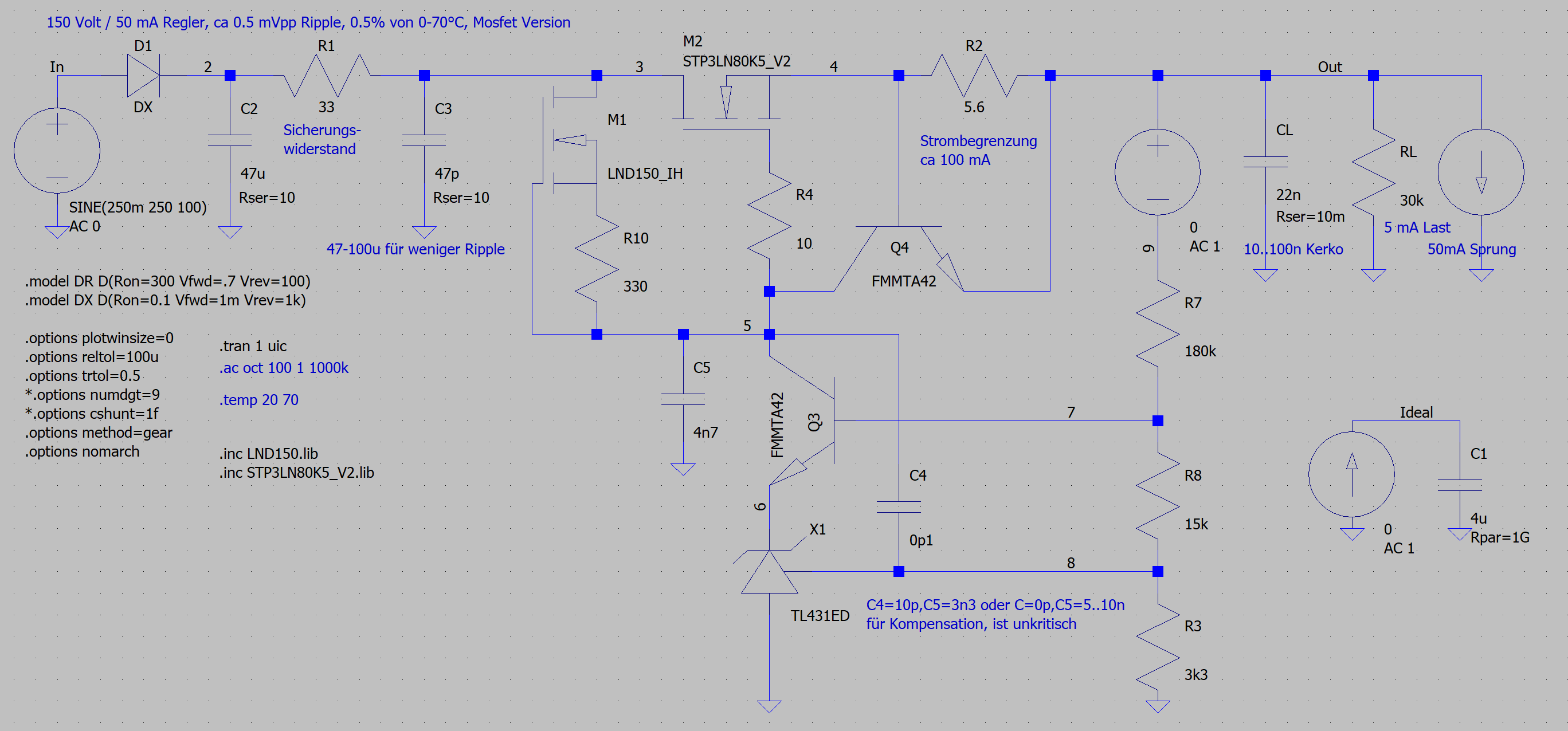

von Udo K. (udok)
Ths S. schrieb:
> Hallo Udo,
> kannst Du mir eventuell Deine Modelle für den TL431 und LND150 zukommen
> lassen?
Ich habe dir den Regler mit den Modellen zusammengezipt.
Ich verwende LTSpice 24.0.12 mit angepasstem standard.bjt, ist im Zip
File.
Das Bild zeigt noch eine Variante mit Mosfet statt Darlington.  Nimm
einen mit möglichst wenig Gate-Charge und viel Rds_on und eingebauter
Zener Diode.
Die ÜTF habe ich nicht aufgestellt.  Ich überlege mir bei sowas immer
wie die  Schaltung im Prinzip funktionieren soll.  Dann überlege ich mir
die Open-Loop-Gain.  Die soll wie ein RC Tiefpass ausschauen, das gibt
eine gute und stabile Impulsantwort.
Im konkreten Fall hast du eine Übertragungsfunktion von nahe 1 von der
Basis Treibertransistor zum Emitter Leistungstransistor bis zu sehr
hohen Frequenzen > 30 MHz.
Dann kommt ein Tiefpass durch den Ausgangswiderstand des
Leistungstransistors plus Stromshunt (etwa 5R bei 5 mA + 5.6R Shunt) und
dem Lastkondensator: Tau = 10R * 20n = 200ns oder 800kHz.  Der Pol ist
weit über der angepeilten Unity-Gain-Frequency (UGF) von 10-100 kHz und
hat damit keinen Einfluss.  Der Tiefpass ist aber ganz praktisch weil er
hochfrequente Schwingungen vom Darlington zuverlässig dämpft.  Ausserdem
sorgt er durch den Kerko für einen akzeptablen Ripple bei schnellen
Laststromänderungen wo die Regelschleife nicht mehr mitkommt.
Der TL431 ist praktisch ein invertierender Verstärker.  C4 wirkt wie ein
Integrator mit fg=1 / (2  pi  R * C), mit R ca. 200 kOhm vom
Spannungsteiler, 22 pF ergeben also eine UGF von 36 kHz.  Damit gehe in
die Simulation und schaue ob die Sprungantwort passt.
Die Kompensation funktioniert im Bild etwas anders mit einem dominanten
Pol mittels C5.  Geht auch gut und die Gate Charge macht vielleicht
weniger Probleme.
Wenn du aber einen 10 µF Kerko am Ausgang hast, dann ist der Pol bei 1.5
kHz statt bei 800 kHz.  Der Integrator hat aber da auch 90°C
Phasendrehung.  Zusammen ergibt das 180 Grad und das macht hässliche
Überschwinger.  Daher brauchst du im Integrator eine Nullstelle bei 1.5
Khz.  Das geht durch einen Serienwiderstand zu den 22 pF.
Ist der Kerko aber ein Elko mit ESR=10 Ohm, dann ist wieder alles
entspannt, da der Elko selber mit seinen 10 Ohm ESR eine Nullstelle bei
1.5 kHz macht.  Über 1.5 kHz schaut der Elko wie 10 Ohm aus, und das
ergibt nur einen harmlosen Abschwächer mit dem Ausgangswiderstand von ca
1/3.
Melde dich per Email, wenn du mehr Info brauchst.
Gruss, Udo
von Udo K. (udok)
Noch ein kurzes Update:
Ich habe mir das Rauschen des Reglers angeschaut.  Da schaut es nicht so
gut aus.  Die Bandbreite ist relativ hoch und das Rauschen des TL431
wird um den Faktor 150V/2.5V = 60 verstärkt.  Das ergibt etwa 12 mV
Peak-Peak Rauschen mit der schnellen Ausregelung.
Die einfachste Möglichkeit das Rauschen runterzubekommen ist die
Bandbreite zu reduzieren.  Wenn man für den Integratorkondensator C4
330pF wählt bekommt man das Rauschen auf 3.5 mVpp runter.  In dem Fall
braucht die Regelung aber 170 µs um einen 50mA Pulse auszuregeln, die
Delle hat aber nur 0.3 Volt Tiefe was meist kein Problem ist.
Wenn das Rauschen noch weiter runter soll, dann muss man den
Spannungsteiler verkleinern.  Also etwa einen Faktor 5 statt 60. Das
geht mit einem zusätzlichen C8-R8 mit dem der Teiler bei höheren
Frequenzen überbrückt wird.
Damit bekommt man das Rauschen auf 1 mV Peak-Peak runter und hat
trotzdem eine sehr schnelle Ausregelung.
Damit wird auch das Fehlersignal für den TL431 weniger stark
runtergeteilt, und der Ripple weiter reduziert, in der Simulation von 13
Volt am Eingang auf 0.12 mV am Ausgang, das sind 100 dB.

Kann ich R4 aus Deiner Simulation gegen einen 1k oder sogar 10k ersetzen
oder wird das System dann zu langsam?
Udo K. schrieb:
> Der ist auch obsolet, wäre also nicht meine erste Wahl.
Hast Du einen Vorschlag für einen N-MOSFET? er IRF720 hat ein
SOA-Diagramm für DC, ist aber auch recht alt. Der IPA65R1K0CE hat
ebenfalls eine DC-Kurve im SOA-Diagramm, ist sogar vollisoliert und hat
weniger Qg als der IRF720. Wäre dieser MOSFET eine Überlegung wert?
Udo K. schrieb:
> Wenn du C8/R8 verwendest dann ziehst du die Regelschleife stark an, dann
> braucht es auch C6 damit die Verstärkung von Q3 nicht zu hoch wird (Q3
> sieht sonst ein stärkeres Rückkoppel-Signal als die TL431)
C8/R8 ist sicher kein Thema, da würde ich als nächste Normgröße aber
22n/15k vorsehen. Die 2n werden keinen allzu großen Unterschied machen,
oder?
Ich muss zugeben, dass ich bisher hauptsächlich mit MOSFET gearbeitet
habe. BJT sind mir von ihrem Verhalten her noch nicht so gut bekannt,
deshalb wäre rein für das Verständnis der Schaltung ein MOSFET für mich
leichter. Zum lernen ist der BJT aber sicher besser geeignet.
Schönen Mittwoch!
von Udo K. (udok)
Ths S. schrieb:
> Das wäre dann wahrscheinlich ein diskreter Darlington aus MPSA43 und
> TIP50. Ein integrierter Darlington à la ST901T hat leider viel zu kleine
> Basiswiderstände, damit wird die Konstantstromquelle stark belastet.
Lass die 330R, das macht den Transistor schneller, speziell wenn du nur
10-20nF am Ausgang verwendest oder langsame Transistoren.  Der Strom
fliesst ja über die Last ab und ist nicht verloren.
Der ST STP5N80K5 schaut brauchbar aus.  Musst du aber testen.  Bei 50 mA
wird der Mosfet nicht so kritisch sein.
Schau dir die Rippleunterdrückung an und das Ausregelverhalten wenn du
den Ausgang mit 3 kOhm beaufschlagst.
> oder?
Passt, kann auch grösser sein.  22nF kannst du auch parallel zu den 47µF
schalten.
Ist Geschmacksache, Mosfets sind für den Schaltbetrieb gebaut und
brauchen mehr V_GS.
Beim Mosfet würde ich noch eine Zener zwischen GS vorsehen wenn keine
integriert ist.
Bau die Schaltung einfach mal auf Lochraster auf und berichte wie es
läuft!
> Schönen Mittwoch!
Dir auch einen schönen Mittwoch.

von Georg S. (randy)
Hast du zu dem Thema eine AppNote bzw. ein Buch?
Ich habe ab und zu mit Regelschelifen zu tun, v.a. bei
Buck-Schaltreglern. Meißt ist es egal wie schnell die sind, bei
Konstant-Spannungsquellen kann man eine nicht optimal schnelle Regelung
immer mit Elkos kompensieren.
Ab und zu habe ich aber das Problem dass eine Regelung eine gute
Sprungantwort haben soll. Ich schaue mir dann das Bode-Diagrmm des
offenen Regelkreises an, das kann man auch ganz gut messen und mit der
Simulation vergleichen. Aber ich habe nie raus gefunden auf was man
achten muss wenn man das Bode-Diagrmm des offenen Regelkreises
verändert, und zwar so dass die Sprungantwort besser wird (schneller,
wenig überschwinger, wenig nachschwingen). Klar, den 0dB Übertrittspunkt
zu höheren Frequenzen hin schieben und auf mind. 45° Phasenreserve
achten. Aber selbst wenn man das tut, schaut die Sprungantwort im
geschlossenen Regelkreis oft nicht gut aus: nicht schneller als vor der
Veränderung, schwach gedämpfte Schwinger, oder geht schnell nahe zum
Endwert und kriecht dann fürchterlich langsam den Rest der Strecke.
Bei mir sind es meist (Buck-)Schaltregler und die haben immer eine
Resonanz des L-C-Kreises der die Phase um 180° nach unten drückt und in
der Amplitude einen Hubbel anch oben verursacht.
Hast du einen Literaturtipp für mich (Online oder Papier) wie man solche
Regelkreise auf Geschwindigkeit trimmt?
von Udo K. (udok)
Wenn es dir speziell um Stabilität von linearen OPV Schaltungen geht,
dann ist
https://www.lehmanns.de/shop/technik/11068167-9780071590280-optimizing-op-amp-performance
recht gut.
Für Schaltregler kenne ich:
Fundamentals of Power Electronics von Erickson ist ganz brauchbar, wenn
auch etwas auf der theoretischen Seite.
Die Unitrode Application Notes - etwa Lloyd Dixon Average Current Mode
Control of Switching Power Supplies
(https://www.ti.com/lit/an/slua079/slua079.pdf?ts=1779425128358) und die
Unitrode Handbücher
(http://bitsavers.informatik.uni-stuttgart.de/components/unitrode/_dataBooks/1985-86_Unitrode_Applications_Handbook.pdf)
- sind auch lesenswert wenn man die Muse dazu hat.
Das klingt nach Pol und Nullstellen die sehr nahe beieinander liegen.
Wenn du sowas hast entsteht der Effekt das der Endwert lange nicht
erreicht wird.
https://www.edn.com/demystifying-pole-zero-doublets/
Es könnten aber auch thermische oder nichtlineare Effekte sein, die
meisten Regler verwenden eine Mischung aus Current-Mode und Voltage Mode
Control und begrenzen die Paramter als draufgabe nichtlinear.
So superallgemein kann man da keine Antwort geben, glaube ich.
