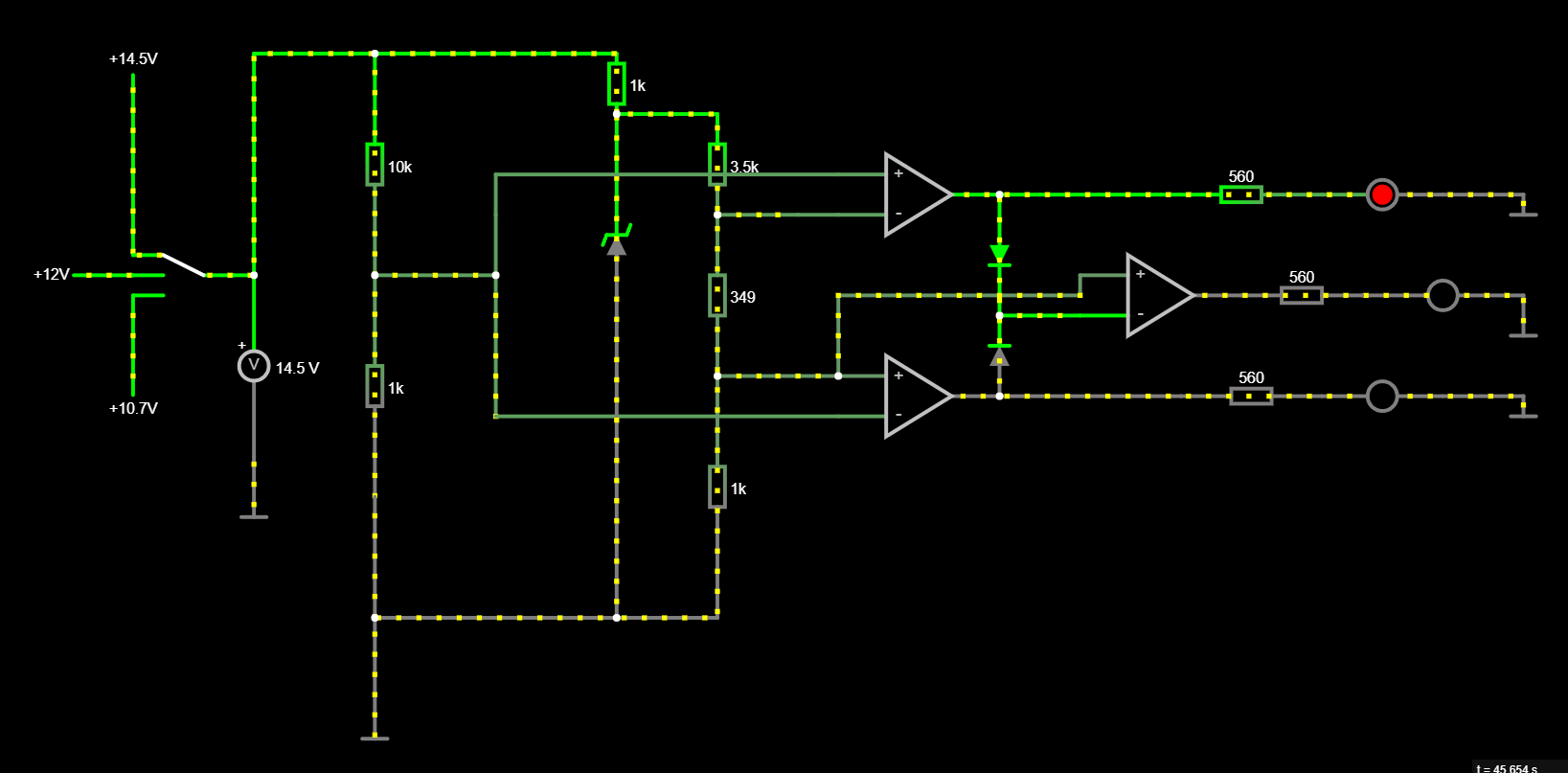

Hallo, ich habe eine Falstad-Simulation für eine Schulaufgabe erstellt
und möchte daraus gerne ein Platinenlayout machen.
Die Schaltung ist eine Spannungsüberwachung mit LM324 und 3 LEDs.
Funktion:
* bei 10,7 V soll nur die gelbe LED leuchten
* bei 12 V soll nur die grüne LED leuchten
* bei 14,5 V soll nur die rote LED leuchten
Bauteile in der Falstad-Simulation:
* LM324 mit 3 genutzten OPVs
* 3 LEDs mit Vorwiderständen
* 4,7-V-Z-Diode
* 2 normale Dioden
* mehrere Widerstände als Spannungsteiler
* Eingangsauswahl für 10,7 V  12 V  14,5 V
Ich kann nur die Falstad-Simulation bzw. Screenshots davon zeigen.
Ich möchte daraus ein Platinenlayout erstellen, am besten für eine
Platine mit 40 × 100 mm.
Meine Wünsche:
* alle Bauteile aus der Falstad-Schaltung sollen auf die Platine, außer
das Voltmeter
* LM324 als DIP-14
* 3 LEDs sollen auf der Platine sein
* 3 Eingangspads für 10,7 V  12 V  14,5 V
* Z-Diode und Dioden sollen mit auf die Platine
* möglichst keine überkreuzten Leiterbahnen
* wenn nötig, können Drahtbrücken verwendet werden
* möglichst keine 90°-Ecken bei Leiterbahnen
Kann mir jemand helfen, aus der Falstad-Schaltung ein übersichtliches
Platinenlayout zu planen oder zu prüfen?

von Michael B. (laberkopp)
Der - Eingang des dritten OpAmps braucht noch einen Widerstand nach
Masse, z.B. 10k.
Da 4V7 Z-Dioden recht ungenau sind nimm an ihrer Stelle besser TL431A
22mA könnten recht viel für den LM324 sein, über den Temperaturbereich
werden nur 5mA garantiert, obwohl typisch 20mA gehen.
Alternative LM339 denn du nutzt den OpAmp eh bloss als Komparator nach
Masse schaltend. Dann ändert sich aber das Platinenlayout.
Das hängt eh im wesentlichen vom Platz im Gehäuse und der Anordnung der
LED ab. Für ein Einzelstück könnte es eine Lochrasterplatine tun.
Yusuf schrieb:
> ein übersichtliches
ich hatte in solchen fällen meistens die Angewohnheit, zuerst das IC zu
plazieren, von dort aus die direkt angeschlossenen Bauteile, meistens
Widerstände direkt an das IC anzuschließen. Ich würde immer nach dem
Prinzip der kürzest möglichen Anschluß-Entfernung vorgehen.
Direkt an die Betriebsspannungsanschlüsse des IC gehört noch ein
keramischer Kondensator von z.B. 100 nF kleiner Bauform, den könnte man
sogar von unten direkt anlöten, ansonsten müßten dafür Leiterbahnen
gezogen werden.
Ja, und des Rest würde ich von links nach rechts aufbauen, wie im
SChaltbild: von links kommen die Betriebsspannungen, rechts sind dann
die Ausgänge, in diesem Fall die LEDs.
Durch geschicktes Plazieren der Dioden und Widerstände kann man sogar
die Anzahl an Drahtbrücken minimiern, um alles möglichst einfach zu
gestalten. Unter so einem Widerstand können schon zwei oder drei
Leiterbahnen durch gehen.
Wenn ich das bauen würde, hätte ich noch einen Elko parallel zur
Betriebssspannung, irgendwas zwischen 10 µF und 100 µF.

Die Schaltung funktioniert so aber nur in der Simulation.

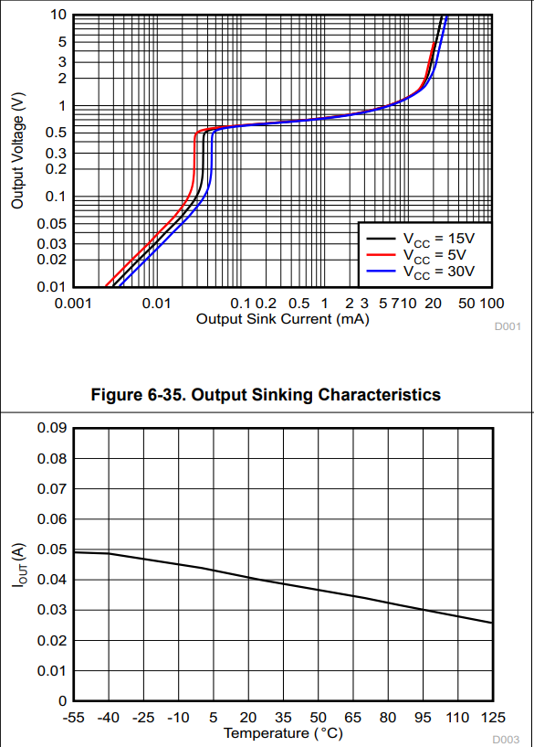

Typische Werte über den Temperaturbereich sind in Figure 6-35. "Output
Sinking Characteristics" dargestellt, d.h. da gehen deutlich mehr als
20mA.
Im Datenblatt des LM324 Fig. 6-7 "Output Voltage Swing vs Output Current
(Sourcing)" kannst du für +/-18V Versorgung ablesen, welche Spannung bei
welchem Strom am Ausgang zur Verfügung steht. Typisch sind selbst 30 mA
bei 125°C ohne Spannungseinbruch möglich und der OP begrenzt den Strom
selber - sonst wäre in den Absolute Maximum Ratings ein Limit angegeben.
Irgendwann wird es thermisch natürlich eng - nachrechnen.
20mA bei modernen Anzeige-LEDs bergen sowieso die Gefahr von
Augenschäden. Um eine Raumbeleuchtung zu steuern, würde man um einen
Treiber nicht drumherum kommen - da hast du recht.
> 20mA.
Ja genau, sink.
https://www.ti.com/lit/ds/symlink/lm324.pdf
von Rainer W. (rawi)
Michael B. schrieb:
> Ja genau, sink.
