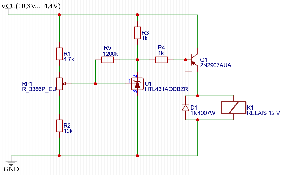

Jetzt aber zur eigentlichen Problemstellung: Ich habe einen selbst
ausgebauten Camper und möchte nun einen Ladebooster nachrüsten.
Leider hat mein Basisfahrzeug (Renault Master) kein D+-Signal. Daher
möchte ich einen bauen, der (basierend auf der Batteriespannung) ein
künstliches D+-Signal ausgibt. Es gibt zwar kommerzielle Lösungen
(welche auf das Vibrieren des Motors reagieren), aber die haben a) den
Nachteil, dass ich dann die Verkabelung vom Motorraum weg bis hinten
ziehen müsste (was deutlich aufwändiger ist als von der Batterie weg,
die in meinem Fall in der Fahrgastzelle ist) und b) sind die Dinger
richtig teuer (> 100 €).
Daher muss eine DIY-Lösung her.
Da die Autobatterie eine normale 12 V-AGM-Batterie ist (wo die
Ruhespannung bei maximal 12,8 V liegt), ist mein Ansatz: Sobald die
Spannung an der Batterie > ~14 V beträgt, darf/soll der Booster
loslegen. Das soll auch verhindern, dass er zu Laden beginnt, solange
die Autobatterie noch komplett leer ist (also die Spannung unter 14 V
liegt).
Ich habe jetzt mal eine Schaltung auf Basis von einem TL431 entworfen,
von der ich hoffe, dass sie diesen Zweck erfüllt.
Der Anzugstrom vom Relais beträgt lt. Datenblatt 12 bis 15 mA, sollte
also passen.
Der Mitkopplungswiderstand R5 soll ein Flackern verhindern: Wenn ich
mich nicht vertan habe, sollte dieser eine Hysterese von ~ 0,5 V
erzeugen. Beim Widerstandswert bin ich mir noch nicht ganz sicher - kann
daher sein, dass das noch ein Trimmpoti (2 MOhm) wird.
RP1 ist übrigens ein Trimmpoti mit 100 kOhm.
So, und jetzt meine Frage: Kann das funktionieren? Oder habe ich da
einen kompletten Hund in meinen Gedanken?
Vielen Dank im Voraus!

Du hast da einige Fehler eingebaut.
von Nemopuk (nemopuk)
Ich fürchte, dass es so nicht gut funktioniert. Denn wenn du eine leere
Zweitbatterie zuschaltest, wird die Spannung so stark absacken, daß sie
wieder getrennt wird. Du kannst die Schwelle nicht beliebig niedrig
ansetzen, sonst betreibst du den Anlasser ungewollt mit der
Zweitbatterie.
von Andreas (maresi)
Hi Nepomuk,
besten Dank erstmal für die Rückmeldung!
Der Fall vom letzten Satz kann zum Glück nicht eintreten (weil der
Ladebooster keine Energie von der Versorgungsbatterie (ist bei mir 24 V,
aber das ist eher unwichtig) zurück in die Aufbaubatterie schickt.
Sollte er zumindest nicht (habs nicht getestet). ;-)
Jedenfalls sollte der Ladebooster lt. Beschreibung als Trennrelais
fungieren.
Den ersten Fall wollte ich eigentlich mit der Hysterese abfangen
(deshalb auch der Mitkopplungswiderstand). Den genauen Wert der
Spannungen (wann er einschalten muss, wann er ausschalten muss) hätte
ich dann per Trimmpoti eingestellt.

Nur damit ich dein Schaltbild richtig verstehe: Die Hysterese machst du
über den C1, richtig? Falls ja: Wie hast du den dimensioniert?
Hintergrund der Frage: Ich würde gerne die Hysterese anpassen können, da
ich dzt. noch nicht weiß, wie stark die Spannung einsackt, wenn ich den
Ladebooster zuschalte.
Und einen Varko einzusetzen würde ich gerne vermeiden.

Schau Dir R3 mal genauer an und überlege was dieser macht, wenn Q1
leitend ist und wenn nicht.
Ok, danke. Jetzt bin ich dabei.
C1 ist nur ein Tiefpass zur Stabilisierung.
Wenn das Relais anzieht, springt die Spannung am Kollektor von 0 V auf
ca. 14 V. Dieser Sprung wird über R3 auf den Referenz-Pin gegeben und
"verriegelt" die Schaltung stabil im eingeschalteten Zustand.

So, ich hab' jetzt mal die Änderung eingearbeitet.
Da ich gerne mit Potis arbeiten will (um zB. Toleranzen bei den
Widerständen ausgleichen zu können bzw. einfach flexibler zu sein) habe
ich jetzt eine Version mit zwei Potis gemacht: Eine für die Einstellung
des Schaltpunktes, und eines für die Hysterese.
Damit man Q1 nicht killt, wenn man RP2 versehentlich auf Null stellt,
habe ich noch einen Schutzwiderstand (R4) eingebaut.
Schaut bitte nochmal drüber, ob ich noch irgend einen Fehler drin habe
bzw. eine Verbesserung notwendig/ratsam ist.
Danke.
Der Transistor Q1 ist immer noch falsch rum eingebaut (C und E
vertauscht)! Schau dir nochmal die Schaltung von Herrn Hinz an.
R3 kann ruhig ein bisschen hochohmiger sein, da fließt kein Basisstrom
durch. Es ist nur ein Pull-Up Widerstand.
Marcel V. schrieb:
Hi Marcel,
ja, das ist korrekt. Ich hab's nur nicht geschafft, bei EasyEDA den
Transistor zu drehen (bzw. einen Transistor zu finden, der passt -
allerdings ist die Bibliothek dort riesig und die Chancen stehen gut,
dass ich einfach einen übersehen habe). Trotzdem Danke für den Hinweis!

Wenn man ein wenig nachdenkt, dann kann man auch mit limitierten
Ressourcen was anfangen :-/
Hab' jetzt den R3 noch auf 10k erhöht und Q1 gedreht - sollte jetzt also
wirklich korrekt sein.

Ok, da ich vll. nicht klar genug kommuniziert habe, hier nochmal eine
Zusammenfassung:
Das Basisfahrzeug für meinen Camping-Selbstausbau ist ein Renault Master
III, welcher ein 12 V Bordnetz (inkl. 12 V Starterbatterie und
entsprechender Lichtmaschine) hat.
Letztgenannte hat kein D+-Signal (trotzdem fand ich es interessant,
wenngleich in meinem Fall lediglich akademischer Natur, wie früher ein
D+-Signal erzeugt wurde). Es gibt auch keinen Aufbaustecker, den es wohl
nur als kostenpflichtige Zusatzausstatung gibt (und der Erstbesitzer
offenbar nicht gebraucht hat).
Meine Versorgungsbatterie (also die, welche den "Camping-Teil" des
Fahrzeugs mit Strom versorgt) ist eine 24 V-Batterie und soll mittels
Ladebooster während der Fahrt geladen werden können.
Dafür brauche ich eine Regelung welche ein synthetisches D+-Signal
erzeugt, und daher die Idee: Abhängig von der Spannung der Batterie ein
D+-Signal erzeugen (inkl. Hysterese für die Abschaltung, da ja beim
Einschalten vom Ladebooster die Spannung wieder absinken wird und das
ganze sonst zu pumpen beginnt).
Hysterese und Schaltspannung will ich über Potis verändern können (muss
erst testen, wie sich die Spannungen in verschiedenen Szenarien
verhalten und will mir daher diese Flexibilität lassen).
So, nun noch eine Ergänzung: Ich habe die Schaltung doch noch verändert.
Hintergrund: Ich wollte ursprünglich eine Relaiskarte einsetzen, die von
Haus aus eine Einschaltverzögerung hat. Ich möchte jetzt aber zusätzlich
noch eine Ausschaltverzögerung (zw. 30 s und 1 m) haben.
Daher habe ich eine entsprechende Schaltung (mit NE555 als
Schmitt-Trigger) eingebaut. Daher ist der bisherige PNP-Transistor gegen
einen NPN getauscht worden.
Könnt ihr bitte nochmal mit wachsamen Augen drüberschauen, ob das so
passt?
Danke!

von Arno R. (arnor)
> passt?
Die Schaltung wird wohl nicht funktionieren, denn die geht davon aus,
daß der TL431 seine Kathodenspannung bei einem Strom von ca. 2,5mA unter
die Schwellspannung des LP395 ziehen kann. Das ist aber nicht der Fall,
wie man aus der Innenschaltung des TL431 sehen kann.
Außerdem braucht der NE555 zwingend eine gute Abblockung der Versorgung,
anderenfalls spielt der an den Umschaltpunkten verrückt. Die freien
Potienden verbindet man mit dem Schleifer, damit der Widerstand bei
Kontaktproblemen nicht auf unendlich geht. R8 ist zu hochohmig.
THX!
Sehe ich das richtig, dass ich das erste Problem mit einer 3,3 V Z-Diode
zwischen U1 und der Basis von Q1 lösen kann, weil ja sonst immer die
Diodenspannung (~0,7 V) am Q3 anliegt und dieser immer leiten würde (da
nie unter 0,4 V)?
Damit sinkt die Spannung an der Basis unter 0,4 V, und Q3 sperrt
zuverlässig.
Bezüglich Abblockung der Versorgung: Ich habe die Schaltung da jetzt um
zwei parallele Kondensatoren ergänzt: Einen 47u Elko als lokalen
Zwischenspeicher für den Umschaltmoment, und einen 0,1uF Kerko für
hochfrequente Spitzen.
R8 habe ich auf 1k reduziert.
Kannst du mir da nochmal ein Feedback geben, ob es jetzt so passt oder
nicht?
Danke,
Andreas
von Arno R. (arnor)
Der LP395 hat einen typ. Eingansstrom von 500nA. Ich weiß jetzt nicht
welche Spannung die Z-Diode bei solchem Strom hat, aber sicher nicht
3,3V. Diese Methode ist unsauber. Ich würde wohl einen pnp mit
Widerstand von vielleicht 330R zwischen B-E in die Kathodenleitung des
TL431 legen und damit die Kathodenstromänderung im TL431 auswerten.
Edit:
Zusätzlich noch etwa 2k in Reihe zur Kathode als Strombegrenzung. Der
330R zwischen B-E dient der Ableitung des Ruhestromes des TL431, der bis
etwa 500µA beträgt.
von Arno R. (arnor)
Die Schaltung würde dann im Prinzip so wie im Anhang sein.
