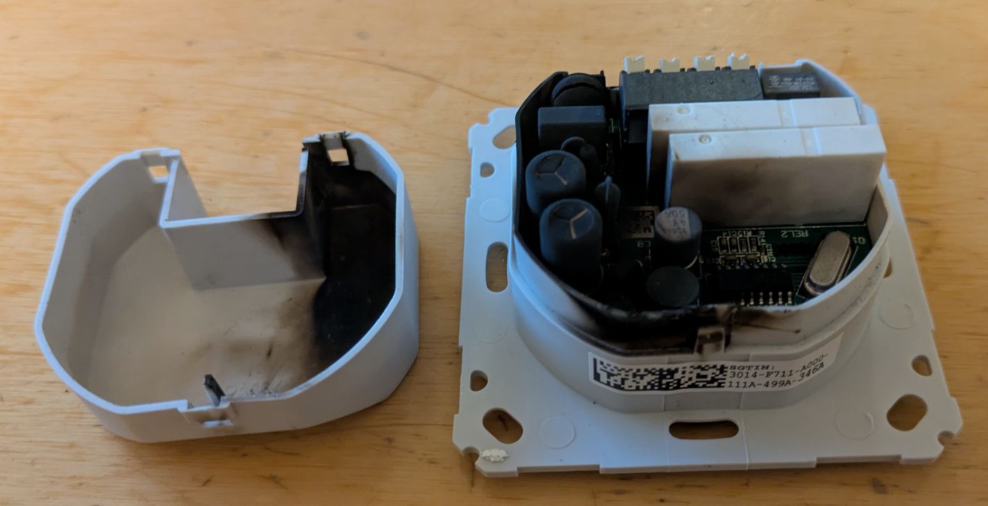

Vor ein paar Wochen habe ich zum ersten Mal ein ganz leichtes, unregelmäßiges Flimmern der Schlafzimmerbeleuchtung bemerkt. Damals habe ich es noch auf das LED-Leuchtmittel, mittlerweile 12 Jahre alt, geschoben. Vor ca. 2 Wochen beobachtete ich selbiges im Bad, mit gänzlich anderem Leuchtmittel. Da hatte ich dann schon die Elektroinstallation im Verdacht, aber leider wieder verdrängt.... Heute nun plötzlich kein Strom mehr in einem Zimmer. Es waren ZWEI Sicherungen ausgelöst, im Bild die Nummer 6 und 7. Der RCD war aber noch drin. Nach Abnehmen der Abdeckung im Unterverteiler bot sich mir das Bild im Anhang. Ich denke die Ursache für das Flimmerlicht ist damit geklärt. Aber warum können dadurch 2 Sicherungen auslösen?
Klaus schrieb: > Aber warum können dadurch 2 Sicherungen auslösen? Ohne N liegen die beiden in Reihe.
Sternpunktverschiebung und dann lösen die beiden VDRs die LS aus.
Auf jeden Fall würde ich die Anlage sofort außer Betrieb setzen, bis der Fehler behoben ist. Du riskierst sonst teure (Überspannungs-)Schäden an den Elektrogeräten.
Danke für die Erklärungen! Dann haben die vermutlich heute morgen ausgelöst, als im Bad der Fön (LS#8) an war. Das ist auch der einzige nennenswerte Verbraucher hinter dem RCD, sonst nur LED-Beleuchtung und ein paar Schaltnetzteile von Switch, Repeater und TV. Gleich mal ab zum Baumarkt....
Hans W. schrieb: > Auf jeden Fall würde ich die Anlage sofort außer Betrieb setzen, Vermutlich wird das nicht gehen, weil der TO dann im Dunkeln sitzt, friert und der Kühlschrank auftaut. Letzteres ist immer eine üble Sauerei. Bis zum Montag wird er auch keinen Handwerker bekommen. Da kann er nur mit der große Sicherung vor dem FI den Strom wegnehmen, solange er den Kontakt herausschraubt, etwas die Kontaktflächen putzt und wieder festmancht. Bis das repariert ist, keine leistungsstarken Verbraucher mehr anschließen. Wobei sich das immer so leicht sagt, weil kochen muss er am Wochende auch noch können. Die Prio 1 hat aber in dem Fall die Lebensmittel aus dem Kühlschrank zu verbrauchen.
Klaus schrieb: > Dann haben die vermutlich heute morgen ausgelöst, als im Bad der Fön > (LS#8) an war. Das ist auch der einzige nennenswerte Verbraucher hinter > dem RCD Es geht nicht um nennenswerte Verbraucher, sondern Überspannung auf den geringer belasteten Phasen. Bei Überspannung lösen die VDR in den betroffenen Geräten aus. Das heißt: sie schließen die Leitung kurz, und das löst dann in der Folge die Sicherungen aus.
Bearbeitet durch User

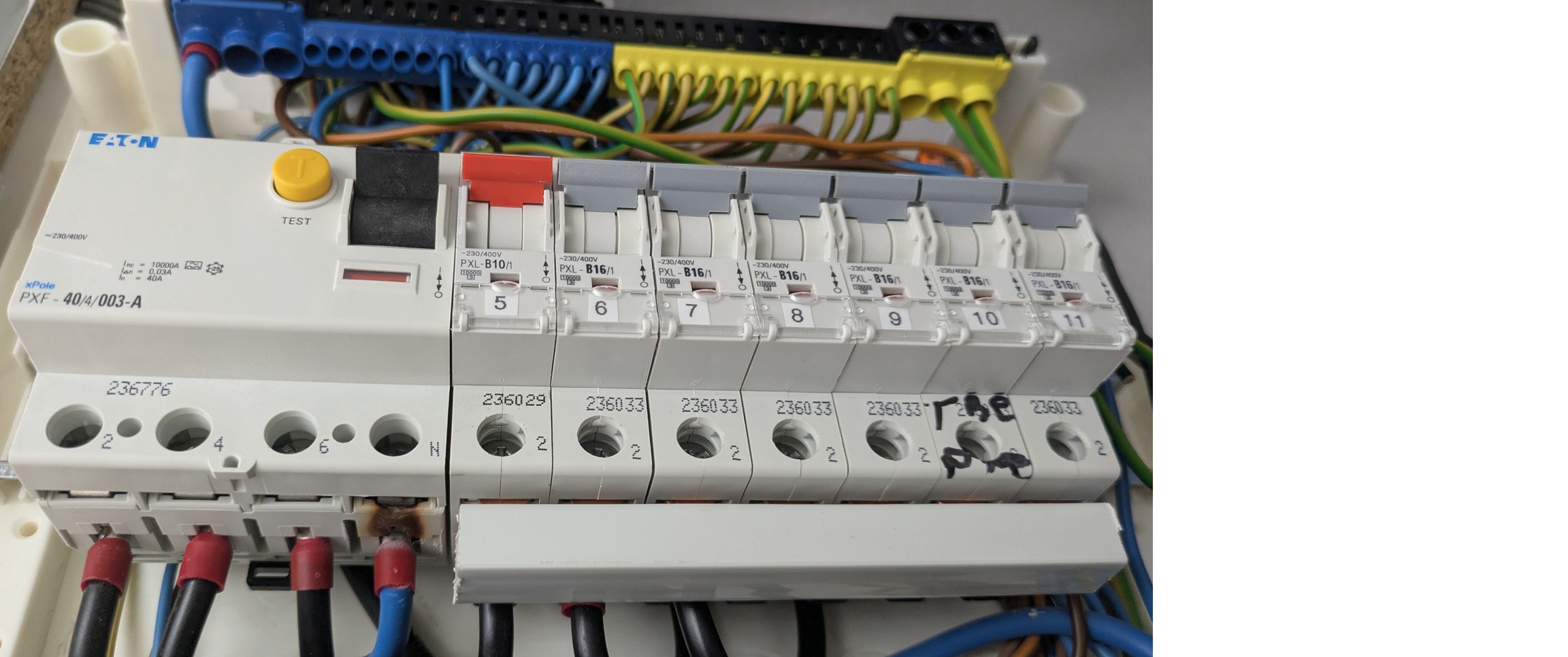

Oh Schwurbel-Dieter, mein Problem ist bereits gelöst. Der FI versorgt nur eins von 3 Stockwerken. Und die "IT-Infrastruktur", auf die ich nicht verzichten möchte, ist bereits per 10m Verlängerungskabel ein Stockwerk tiefer wieder in Betrieb. Der Obi um die Ecke hat ABB, Hager und Noname-Zeug. Was würdet ihr nehmen?
Hans W. schrieb: > Überspannung auf den geringer belasteten Phasen. ja eben. L1 war durch den Fön hochbelastet, L2 und L3 haben ausgelöst.
Klaus schrieb: > L1 war durch den Fön hochbelastet, L2 und L3 haben ausgelöst. passt. Hast Glück gehabt, daß in deinen Geräten die VDR nicht eingespart wurden.
Klaus schrieb: > Der Obi um die Ecke hat ABB, Hager und Noname-Zeug. ABB oder Hager ist beides ok. Vor allem aber: die richtigen Aderendhülsen und eine passende Zange um die zu verpressen. Also hier wohl in 4mm² so wie es mir aussieht. Sonst dauert es nicht lange und die Klemmen am neuen FI fangen auch das kokeln an.
Gerd E. schrieb: > Vor allem aber: die richtigen Aderendhülsen und eine passende Zange um > die zu verpressen. Oder vor-konfektionierte Leitungen kaufen.
Klaus schrieb: > Da hatte ich dann schon die Elektroinstallation im > Verdacht, aber leider wieder verdrängt.... Immerhin sollte jetzt klar sein, was du dringend tun solltest: Alle Unterverteiler und den Hauptverteiler auf lose Klemmstellen überprüfen.
Udo S. schrieb: > Immerhin sollte jetzt klar sein, was du dringend tun solltest: > Alle Unterverteiler und den Hauptverteiler auf lose Klemmstellen > überprüfen. Selbstverständlich. Erstaunlich finde ich, dass diese Klemmstelle 12 Jahre ohne Problem funktioniert und dann doch noch ohne äußeren Einfluss so versagt hat.

Klaus schrieb: > Update: So ganz ohne Schaden ging es doch nicht vonstatten. Der Rolladen > wollte heute abend nicht mehr. Dann wünsche ich Dir, dass nicht noch mehr Schäden vorliegen.
Manfred P. schrieb: > Klaus schrieb: >> Update: So ganz ohne Schaden ging es doch nicht vonstatten. Der Rolladen >> wollte heute abend nicht mehr. > > Dann wünsche ich Dir, dass nicht noch mehr Schäden vorliegen. Das war der Ableiter in der Phase L2.... Vermutlich wird sich noch einer in der Phase L3 finden.
Thomas schrieb: > Das war der Ableiter in der Phase L2.... > > Vermutlich wird sich noch einer in der Phase L3 finden. Muss nicht sein, einer reicht für beide LS.
Nach einer IPA-Dusche (und einem IPA für mich) sieht er wieder ganz passabel aus.... Hier ist der Stromlaufplan für den Aktor: https://media.elv.com/file/152291_hmip_broll_km.pdf Werde ich morgen mal durchmessen, ob außer dem VDR (und vermutlich den Sicherungswiderständen) noch mehr abgeraucht ist. Oder gibt es Gründe, warum man das Ding auf keinen Fall reparieren sollte?

Klaus schrieb: > Gleich mal ab zum Baumarkt.... Nimm eine durchgehende Phasenschiene und speise am FI von oben ein. https://www.hornbach.de/p/abb-ps3-12fi-phasenschiene-3-phasig/6072249 Ps.: Es gibt auch Deckel für die Seiten einer Phasenschiene.
Daniel S. schrieb: > Nimm eine durchgehende Phasenschiene und speise am FI von oben ein. Macht man wenn neu aufgebaut wird. Aber für die kleine Reparatur wäre das völlig übertrieben.
Naja, der FI muss eh neu und ist mit Abstand das teuerste Teil... die Schiene für 10€ dazu zu nehmen und die drei Litzen raus zu schmeißen kostet 10€ mehr... und es sieht 10x vernünftiger aus. Wenn man schon dabei muss, kann man es gleich etwas besser machen, als es war - so hat man in Summe viel länger von allem etwas... Die 10€ wären aus meiner Sicht sehr gut investiert in dem Fall... Ach ja, dieser "Fehler" passiert sehr wahrscheinlich weil die Schraube nicht richtig angezogen wurde. Meistens weil der falsche Schraubendreher verwendet wurde... wenn es also nicht wieder passiert soll, nimm einen PZ/S: https://www.amazon.de/VDE-isolierte-Schraubendreher-PlusMinus-Schrauben-Wera-05100021001/dp/B0725BTR76?th=1 und ziehe das richtig ordentlich damit fest...auch die 10€ oder gleich das Big Pack von Wera ist die besten Investition die man machen kann. Diese Schrauben "richtig" fest zu ziehen, will gelernt sein - ist wirklich so, habe ich schon sehr oft gesehen wie genau das eben nicht vernünftig gemacht wird...
Daniel S. schrieb: > Diese Schrauben "richtig" fest zu ziehen, will gelernt sein Richtig wäre das vom Hersteller vorgesehene Drehmoment.

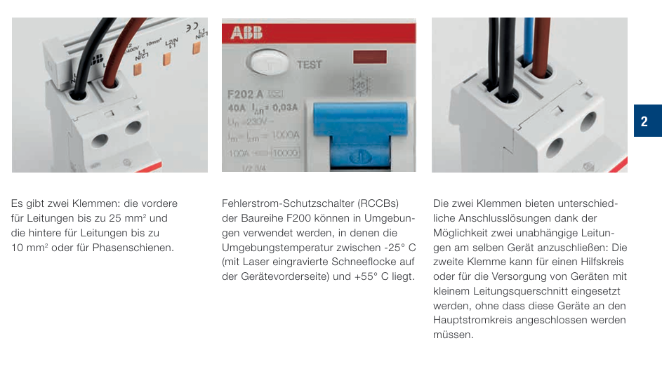

Die üblichen RCDs von ABB haben unten und oben jeweils zwei Kastenklemmen übereinander. Sind auch als Verbindungsklemmen zugelassen und ermöglichen so die Einspeisung mit z.B. 10mm² Massivadern und Weiterverdrahtung mit z.B. 10mm² flexibel.
H. H. schrieb: > Poste künftig mittels Abakus. Der´s zum rechnen da... :-) Es lässt sich sagen, dass "neu" nicht unbedingt immer besser ist aber auch, dass "alt" nicht immer schlecht war... Ich wollte zum Beispiel keine Elektronik im Motor, aber dennoch die Motoren mit Tasten fahren lassen. Deswegen habe ich mir ein Trennrelais selbst entwickelt was es erlaubt die Motoren parallel zu schalten und sie im Fahrbetrieb selbst hält bis sie in den eingestellten Anschlag fährt oder man die Gegenrichtung tastet, im Ruhezustand ohne Stromverbrauch...
Thomas schrieb: > Die üblichen RCDs von ABB haben unten und oben jeweils zwei > Kastenklemmen übereinander. Sind auch als Verbindungsklemmen zugelassen > und ermöglichen so die Einspeisung mit z.B. 10mm² Massivadern und > Weiterverdrahtung mit z.B. 10mm² flexibel. ACK.
...das ist ja mal wirklich praktisch - verbaue immer Hager - aber damit hat ABB ja mal die Nase vorn... Obwohl ich eher öfter mal den Fall habe mit flex zu kommen und dann auch mit flex weiter gehen zu wollen... Sonst ist das Teil: https://www.elektroshopwagner.de/de/p/306890 auch hilfreich und sehr praktisch...Hager KC325 (ohne N) oder gleich: KCF668L https://hager.com/de/loesungen/energieverteilung/technikzentrale/phasenschienen
