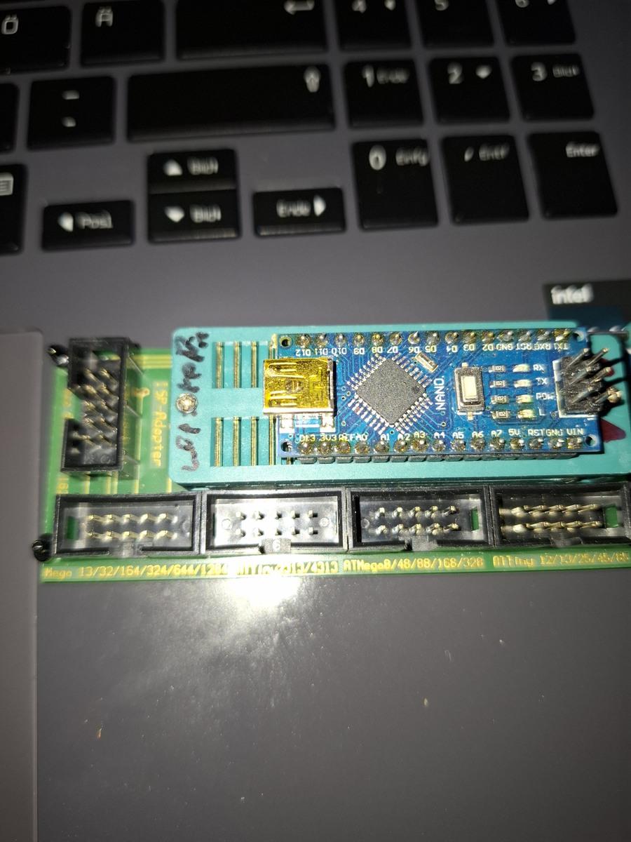

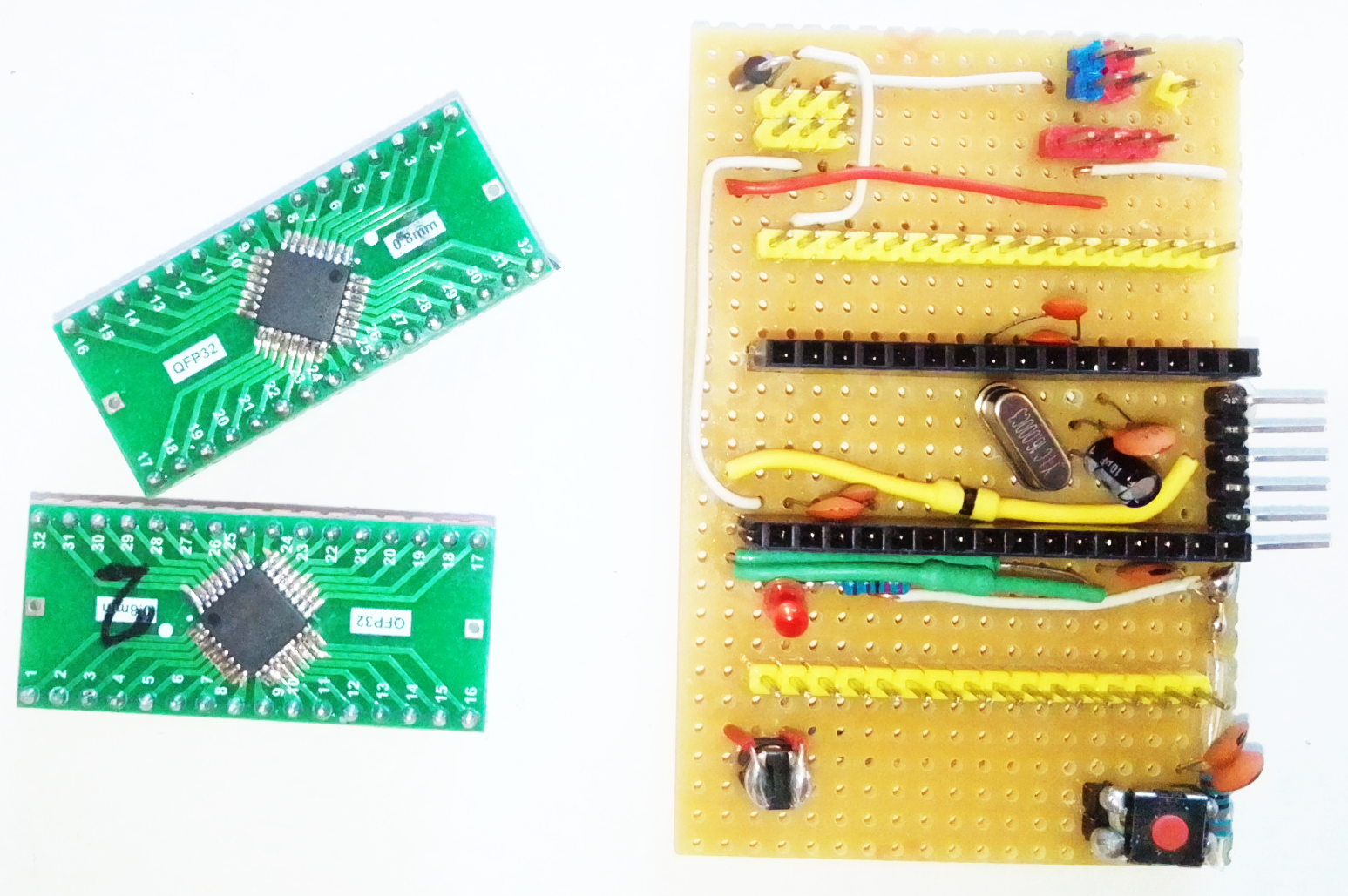

von Frank O. (frank_o)
Erstmal ist die Frage wie der Arduino bei dir aussieht.
Dann kann man mit ein bisschen Lochraster auch selbst einen
Programmieradapter bauen oder fertig kaufen.
So wie in dem Bild gezeigt, so wird es nicht klappen,  aber es soll
zeigen,  dass es durchaus große Zifsockel gibt und damit kannst du dir
das auf Lochraster passend bauen.

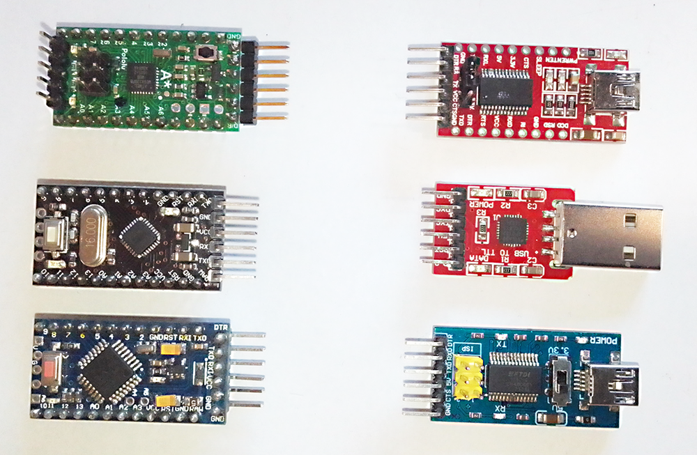

von Mike (randnick)
Es geht um Verbindungen zwischen Controllern und Programmern, wie diesen
hier. Gerade mal ein paar gegenübergestellt.
Die meisten haben eben die sechspoligen Standardleiste:
Programmer:  GND-CTS-VCC-TX-RX-DTR
Controller:  GND-???-VCC-RX-TX-DTR
Der CTS-Pin ist mitunter controllerseitig auf GND gelegt, das hat mir
schon einen Programmer gekostet, der CTS verwenden wollte. Bei anderen
ist der Pin unbelegt.
Ich verwende die Pinleiste so auch an eigenen Projekten, weil da kein
Rumgemurkse mit einzelnen Kabeln läuft. Ein 6-adriges Flachbandkabel
verbindet alle Pins korrekt.

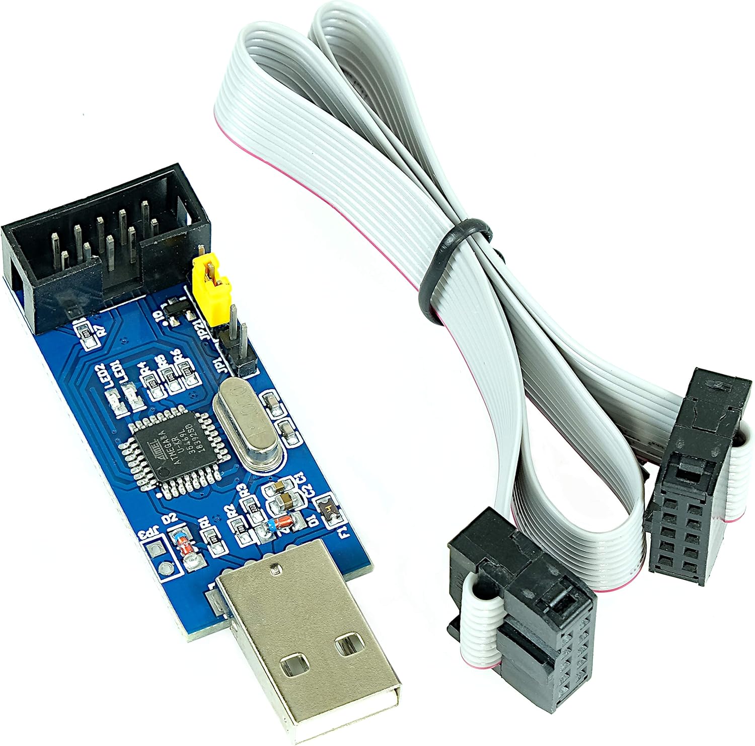

von F. (radarange)
Okay, dann nimm halt einfach zwei 2x6-IDC-Buchsen und verbinde die per
Flachkabel. Ist billig und du hast eine Extrareihe auf Lager, falls die
erste ausleiert.

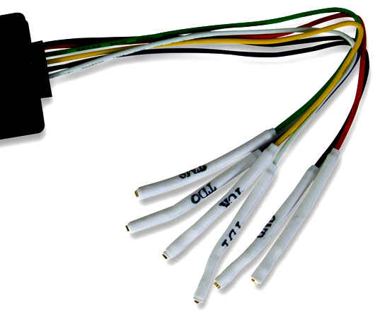

von Bradward B. (Firma: Starfleet) (ltjg_boimler)
" ... ausgeleierte Dupont-Verbinder .."
Als "Hot-Fix" kann man die "Pfosten" in der Leiste verdicken, indem man
etwas Lötzinn darauf verteilt. (das ist aber das Gegenteil von einer
sauberen, stabilen Lösung)
Als JTAG-Programmierkabel gibt es auch solche Büschel, bei denen man von
der Signal-Belegung an der Pfostenleiste weitgehend unabhängig ist
(siehe Anhang). Halten nahezu ewig. Wird auch als "flying wire" oder
"flylead" bezeichnet. hat aber nicht die beste Signalqualität, man
sollte also nicht Hi-speed erwarten.
von Harald K. (kirnbichler)
Ist halt extrem unpraktisch, wenn man so etwas oft verwenden möchte, da
man jeden Kontakt einzeln stecken muss. Mehrpolige Steckverbindungen

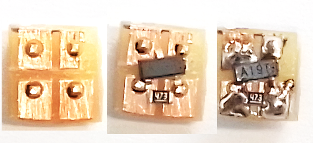

von Mike (randnick)
Frank O. schrieb:
> Vielleicht noch ein Tipp am Rande zum Lochraster: Ich verwende
> Loch*streifen*raster. Als Brücken eignen sich Nullohmwiderstände in
> 1206. Das ersprart eine Menge Drahtverhau. einen passenden Bohrer in ein
> Stück Holz einkleben und schon hast du einen günstigen Leitungstrenner.
Hmm, das müsstest Du mir näher erklären, wie ich mit 1206-Widerständen
diagonal übers Board komme, oder wenigstens mal 5 Streifen brücken kann?
Da verwende ich doch gerne die klassischen 0-Ohm-Widerstände aus
Klingeldraht. Isoliert, von oben eingesetzt und fertig.
Den Bohrer habe ich schon vor über einem halben Menschenleben
beiseitegelegt und verwende medizinische Skalpelle. Für
Lochstreifentrennungen 11er Klingen im 3er Halter. Damit bekomme ich mit
zwei präzisen Schnitten die Trennung in gleicher Breite wie zwischen den
Streifen in einem Streifen zwischen zwei Löchern hin. Und gewinne damit
ein weiteres Loch, welches beim Bohren verlorengeht.
Damit bekommt ein AO3401 inklusive 0805er Widerstand schnell Beine...
Generell sind Werkzeuge aus dem medizinischen Bereich das Beste, was man
bekommen kann. Wenn man dann noch Quellen hat, wo man solche Dinge für
lau bekommt, die das Ablaufdatum überschritten haben und entsorgt werden
müssen, um so besser.  Den Platinen ist es herzlich egal, ob die Klingen
nicht mehr steril sind.
Edit: Leider gibt es da nichts, was mein Eingangsproblem löst ...
Na ja, mit fünf Widerständen. Dass das vielleicht nicht immer klappt,
habe  ich nicht ausgeschlossen.
-zu unterschiedliche Stiftleisten:
gelegentlich und insbesonders bei den langen werden Stiftleisten verbaut
die eigentlich für WireWrap Verbindungen gebaut sind. Bei WireWrap soll
sich der Kabelwickel quasi an den Stift-Kanten einschneiden und sich
dort fest verbinden - eine Eigenschaft, die man bei Steckverbindungen
eigentlich nicht haben will
-Büschel wie in
https://www.mikrocontroller.net/attachment/697267/JTAG-Bueschel.jpg :
Der wesentliche Unterschied zu den DuPont-Einsätzen ist die deutlich
dickere Wandung der Kontakthülse, die IMHO wesentlich mehr Kontaktzyklen
standhält als das dünne Crimp-Blech. Möglicherweise hat auch das
verwendete Material einen wesentlichen Einfluß, Messing scheint bei den
an der Kontaktstelle mechanisch beanspruchten Verbindern eine gute Wahl.
Der Zeitverlust gegenüber einem Multipin-Kontaktstecker ist IMHO nicht
sonderlich dramatisch, nichts im Vergleich zu dem späteren Zeitverlust
mit einem "wackligen Aufbau, bei dem, wie geschildert die Programmierung
ofters mal abbricht. Auch hier macht Übung den Meister. Es gibt den
gezeigten JTAG-Büschel auch als Kompakt (siehe Anhang), an denen ist
aber der Aufbau der Kontakthülsen nich gut bewertbar.
