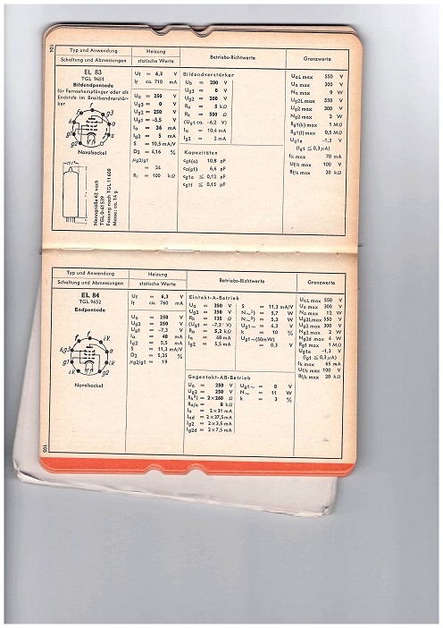

von Lu (oszi45)
Habe jetzt keine Röhren für Fotos hier, optisch kann man eine ECC83
schon sehr gut von einer EL84 unterscheiden. Der Heizstrom sollte auch
zu messen sein. Anbei eine Seite aus dem Röhrentaschenbuch als Beispiel.
Frage ist allerdings wer die namenlosen Röhren kaufen soll. Die kannst
Du höchstens an Interessenten verschenken.
