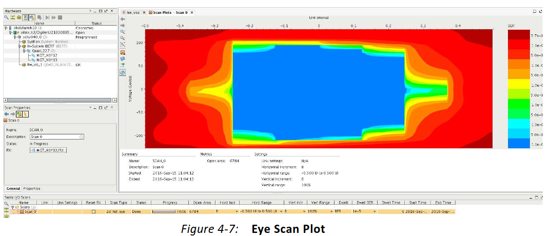

IBERT ist der Integrierte Bit Error Rate esTimator, eine Kombination aus
Software zur Parametereinstellung und IP-Core zur Optimierung der
Datenübertragung an den schnellen Seriellen Interfacen
(MGBT,GTX,GTH,GTY) die dann Teil von Schnittstellen wie SATA, Ethernet,
PCIe, HDMI, ... sind. Nimmt man gerne für PCB-Prototypen um zu schauen,
wieviel Reserve man mit diesem layout hat.
"EYE als einzelnen Core kenn ich jetzt garnicht, vielleicht ist hier ein
Tool zur Generierung einen "Augendiagrammes" gemeint, was letzlich auch
zeigt, wie Reserber man (beim timing) auf der Schnittstelle hat. Wird
IMHO gern zur Qualitätsbestimmung auf DDR Speicherinterfacen u.ä.
genmacht.
* https://docs.amd.com/v/u/en-US/pg246-in-system-ibert
von Rick D. (rickdangerus)

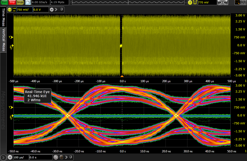

Wobei m.E. das Augendiagramm kein 'echtes' Diagramm ist, sondern eine
'künstlerische' Darstellung der Bit-Error-Rate über den einzelnen
Abtastzeitpunkten (delay-taps).

wie soll es auch ander gehen? Ein echtes Augendiagramm ist ja eine
Darstellung aus einer Analogmessung. Die würde man auch bevorzugt
heranziehen, um die Qualität zu checken - sofern man die Ausstattung
hat. Da bekommt man auch noch am Ehesten Hinweise auf mögliche Maßnahmen
beim redesign.
