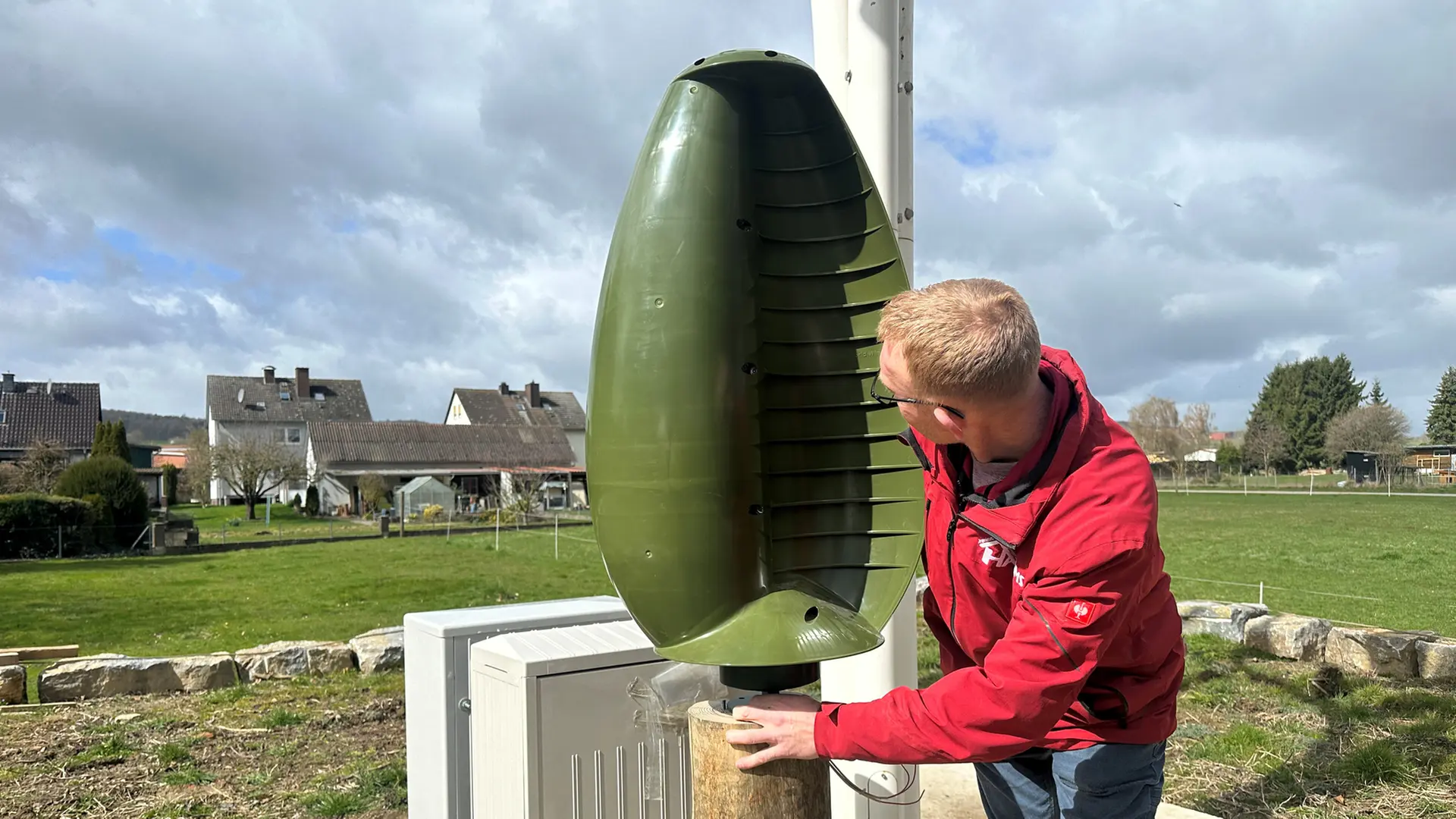

Da hat sich einer für 70.000€ einen Windbaum in den Garten gestellt und der macht ihm Strom:
https://www.focus.de/earth/in-diesem-garten-in-niedersachsen-steht-jetzt-ein-baum-mit-36-gruenen-turbinen_d847490f-c4d6-41b6-ab30-b53f26bbe4a6.html
https://www.ndr.de/nachrichten/niedersachsen/braunschweig_harz_goettingen/stahl-statt-holz-in-niedersachsen-steht-der-erste-private-windbaum-thuedingshausen,windbaum-102.html
Der FOCUS schreibt, die Apparatur schafft 10.800 (zehntausend!) Watt Leistung, der NDR berichtet von 1,8 (einskommaacht) KW, also 1800 Watt. Wer schreibt falsch?

(prx) A. K. schrieb:
Max 300W gibt eine Turbine her, ergibt 10.800 W bei 36 Aeroleafs.
Die sich natürlich nie gegenseitig abschirmen.
Die Energie die aus einem Windrad entnommen werden kann wird durch die überstrichene Fläche und dem Wirkungsgrad definiert (Luftdichte, Geschwindigkeit mal ausgelassen, da das für alle Systeme gilt). 3-blättrige Windräder haben einen Wirkungsgrad von 0.4
Der Windbaum ist von Blendern für Verblendete.

Sorry, nein. Zumindest bei den abgebildeten Geräten steht die Physik der Idee entgegen, dass die Dinger 300W liefern könnten. Egal, wieviel Wind weht. Die Generatoren selbst mögen das kurzzeitig bringen, aber der Wind wird niemals 300W auf deren Welle bringen können.
Woran machst du das fest? Ein 70W-Maxon Außenläufer ist nur unwesentlich größer als ein Hockeypuck. Die Generatoren sind deutlich größer...

Masse und realistische maximale Geschwindigkeit der Luft im Verhältnis zur angenommenen Größe der Devices (wirksame Fläche für den Energieübergang, nicht die des Generators). Das passt schon nicht so richtig, bevor der Wirkungsgrad überhaupt ins Spiel kommt. Danach erst recht nicht mehr.
Ansonsten wie gesagt: Einfach mal Ergometer auf 300W einstellen, treten und überlegen, ob Wind das bei den auf den Bildern zu sehenden Geräten schaffen könnte.

Betrachtet man https://de.wikipedia.org/wiki/Windenergie#Leistungsdichte_des_Windes, so sieht man, daß bei 4 Beaufort (8 m/sec) 320 Watt pro Quadratmeter an Windleistung möglich sind.
Bei 12 m/sec (6 Beaufort) sind das dann schon 720 Watt pro Quadratmeter.
Welche Fläche hat so ein Rotor?
https://images.ndr.de/image/ac19cbe5-bbe3-4bb5-956c-cfb8357dae07/AAABnUfdalk/AAABnSSvrFg/16x9-big/windbaum-106.webp?width=1920
Das sieht nach sehr viel weniger als einem Quadratmeter aus, und wie hoch der Wirkungsgrad von so einem Ding ist, ist auch unklar.
Ich halte daher bereits die Angabe von 300 Watt für so einen Rotor für nicht haltbar.
Oh, hier gibts die Dinger einzeln:
https://www.archiexpo.de/prod/new-world-wind/product-190955-2363158.html
Dort sind auch ein paar Daten zu finden - so z.B., daß die 300 Watt pro "Leaf" erst bei 18 m/sec zu erwarten sind ...

Zurück zur Frage, ob das Unfug oder Alternative sei, finde ich, dass beides nicht zutrifft.
Thüdingshausen hat schon mal mehr Wind als die flache Voralpenlandschaft bis zu 30km vom Fuße der Alpen entfernt.
Allerdings die Kosten amortisieren sich nicht. Der Baum bringt aber mehr Leistung und Ertrag als eine Balkonsolaranlage. In Verbindung mit einem Energiespeicher wäre das durchaus eine alternative Notstromversorgung.
D.h. der Baum ist meiner Meinung nach eine nette Spielerei, also mit Spaßfaktor, Aufmerksamkeitsfaktor und auch Nutzfaktor.
