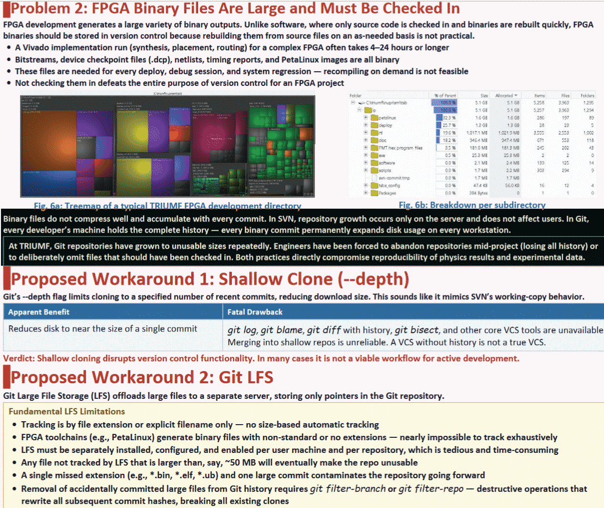

Auf dem FPGA Developer Forum in Genf findet sich ein Poster, das sich mit der Eignung verschiedener Code-Verwaltungssysteme in der FPGA-Entwicklung auseinandersetzte. Der wohl aus leidvoller und langjähriger Erfahrung geschriebene Beitrag fokusierte auf die im Vergleich zu Software-Apps Entwicklung lange Compilezeiten (Vitis 2h-4h) und Größe wie Anzahl der erzeugten Artefakte (binary, Peta-Linux-Image), richtet sich also eher an größere Projekte mit SoC-FPGA's. * https://indico.cern.ch/event/1549296/contributions/7012275/attachments/3278140/5859467/SVN_vs_GIT_FDF26_Poster_final2.pdf (Fazit siehe Anhang) Wie in git ist die Eignung für die Arbeit in Teams Hauptaugenmerk bei der Entwicklung, möglicherweise liegt in der unterschiedlichen Team-Struktur die Ursache für die Besonderheiten im Source-Gebrauch. Der Autor geht davon aus, das es im FPGA-Bereich nicht sinnvoll ist, im Alltag benötigte Compilate aus den versionierten HDL-Quellen zu erzeugen, sondern diese (oft Binaries) genannten Artifakte müssen (in der FPGA-Entwicklung) mit im Depot abgelegt werden. Das macht aus einer Quell-Code-Verwaltung eine File-Verwaltung, die auch reports, logs etc. einbezieht. Im Poster wird insbesonders auf den Unterschied zwischen der Release-Generierung (merging) von getagten Source-files gegenüber dem pull-request von branches (mit automatischen merge) eingangen. Historischer threads zum Thema git oder svn: * Beitrag "SVN oder GIT" * Beitrag "FPGA Entwicklung und SVN" * Beitrag "Git for hardware"

zu "Erzeugte Daten auch in die Versionsverwaltung ?!":
Für den Autor des Posters ist der Bedarf an Festplattenplatz beim User
wohl der Hauptgrund, dem Umgang mit erzeugbaren files besondere
Aufmerksamkeit zukommen zu lassen (siehe den Posterausschnitt mit
Hervorhebungen im Anhang).
Er spricht von "unusable sizes" die wiederholt bei git repos auftraten
und das bei den Nutzer-Maschinen, nicht bei dem zentralen Server. Der
Autor bringt das im Zusammenhang mit der bei git nicht unüblichen
Arbeitsweise immer das gesamte Depot auch auf den Nutzermaschinen zu
halten. Im zweiten Teil des Auszuges werden Vorschläge genannt, wie man
unter git dieses Problem abschwächen kann: 'flache Clone' ("shallow
clone (--depth)" und "Large file storage LFS" bei git.
In dem Poster selbt wird nicht auf weitere Begründungen eingegangen, die
man daneben in diesen Zusammenhang hört, das es eben aus Gründen des
Konsistenz-erhalts und der Vermeidung von Redundanzen es "sinnvoll" ist,
nur die Quell-Dateien abzulegen und keine Produkte aus dem Built-prozess
das sei eben (ausschliesslich) eine Code-Verwaltung für die Entwicklung
und kein Fileserver fürs Deployment/Firmwareupdate in der
Geräteproduktion/Service.
Der Poster-Autor zieht in diesem Zusammenhang auch die lange Laufzeit
des built-prozesses beim FPGA heran (zwei bis vier Stunden), der es
nötig mache, auch Ergebnisses des built-prozesses mit in der
Source-Verwaltung abzulegen. Vivado in FPGA-builtprozeß erzeugt auch
recht große "Zwischen-dateien", beispielsweise Design check points
(*.dcp).

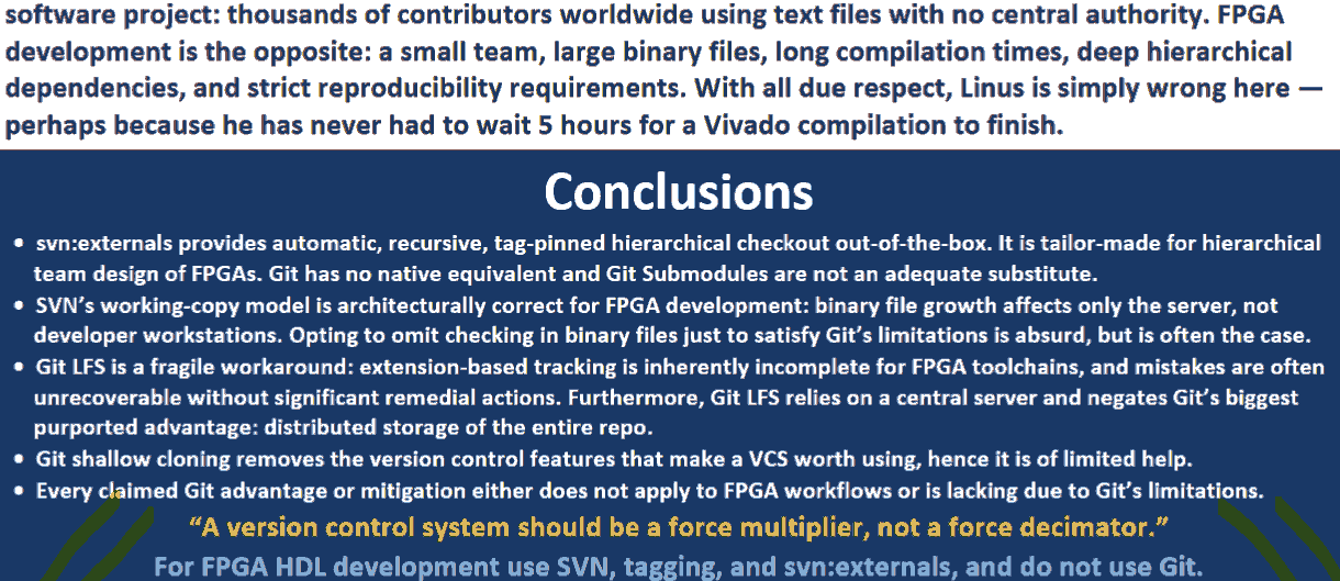

Der Titel des Posters ist zu pauschal und nun ja, etwas kindisch trotzig. Die Kernaussage ist doch “Wir haben einen für uns gut funktionierenden Workflow mit Tool A geschaffen und den kann man mit Tool B nicht exakt nachbauen.” Deswegen ist Tool B aber nicht allgemein schlecht für z.B. FPGA Entwicklung. 1. Gerade bei Versionsverwaltung, Build-Systemen u.ä. ist der Workflow meist eng mit dem jeweiligen Tool verzahnt. Ein Ersatz erfordert oft radikale Eingriffe. Wenn man das nicht möchte, und mit dem aktuellen Tool zufrieden ist, warum überhaupt wechseln? Viele erinnern sich gar nicht mehr an die Schwierigkeiten bei der Umstellung zu Tool A (vom mit all seinen Fehlern lieb gewonnenen Tool X). 2. Submodules sind in einem DVCS immer problematisch und sollten möglichst vermieden werden. Nested submodules sind der Horror, wenn man aktiv branching/merging/history-editing betreibt oder in verschiedenen Workspaces arbeitet. Am besten man hat ein reines Container repo, das die Build Konfiguration enthält und alle Module auf einer Hierarchie referenziert. 3. Ein submodule in unterschiedlichen Versionen in einem Projekt (siehe “Step 1”) ist natürlich auch mit (2) möglich, aber es fällt einem vermutlich früher oder später an anderer Stelle auf die Füße: “Ich dachte der Bug in B wär schon gefixt!”. Kein Problem des Tools sondern der Organisation. 4. Artefakte können im Falle von reproducible builds zentral abgelegt und referenziert werden. Das ist aber eigentlich keine Aufgabe der Versionsverwaltung und sollte sowieso durch einen build-bot erfolgen. Zu groß die Gefahr, dass ein menschlicher Benutzer Inkonsistenzen erzeugt. 5. Weshalb müssen merges zwingend manuell durchgeführt werden? Das ist doch auch nur lokale Policy und kein Naturgesetz. Man kann ja auch ‘--no-commit’ angeben und das Ergebnis erstmal prüfen. 6. Kein Projekt verlangt (“requires”) branching/merging. Aber es zwingt ja auch niemanden. Und wer es dennoch möchte, der kann es eben nutzen. 7. Warum sollte man als FPGA Entwickler nicht offline arbeiten können? Nicht jede Änderung erfordert rebuilds oder Zugriff auf Artefakte. Die Doku möchte auch mal aktualisiert werden :-) 8. Speicherplatz ist billig und man kann mit Git Workspaces noch etwas sparen.

Was hat Linus mit FPGA zu tun?
Re: Versionsverwaltung in der FPGA-Entwicklung: git is shit, svn not (auch wenn Linus das anders sie
> Was hat Linus mit FPGA zu tun? Die Schnittmenge liegt im Bereich Quelltextverwaltung (HDL-Code aber auch OS-image (Peta-Linux) Generierung). * https://www.xilinx.com/publications/xcellonline/Xcell90_p46.pdf Und Linus hat eine sehr polarisierende Sicht auf die verschiedenen spezifischen Versionsverwaltungen ... " I see Subversion as beeing the most pointless project ever started ..."
