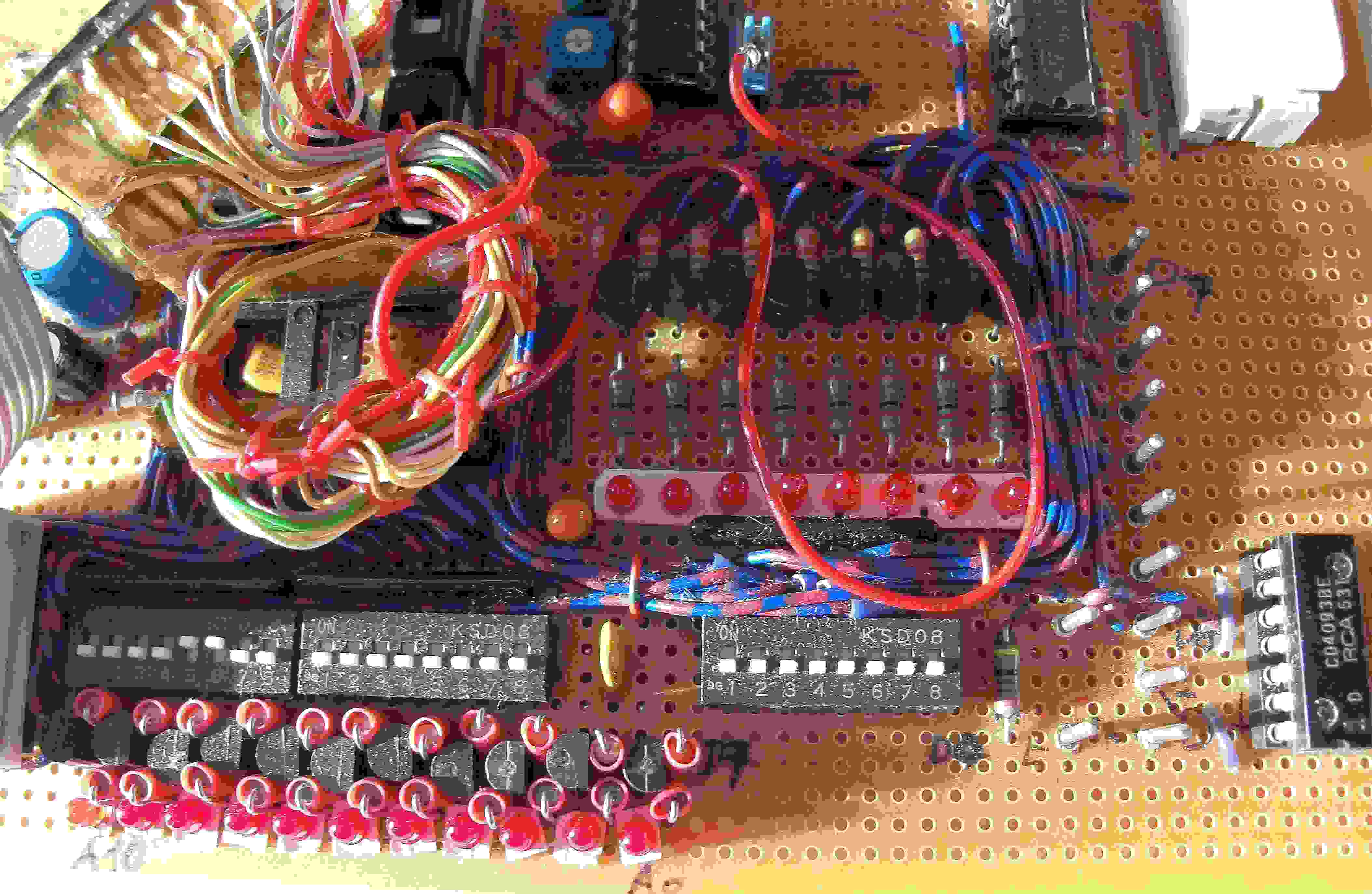

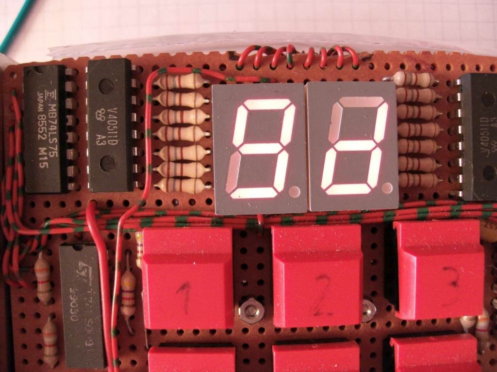

Als Programmier-"Eselsbrücke" möchte ich das bezeichnen, was ich mir
dafür zurechtbastelte.
Also, Eprombrenner, Hextastatur-Ausgabegerät, dann Ausdruck der
Programmieranweisung.
Daten aus Liste lesen und eintippen, Adressen per Mäuseklavier
einstellen, Strobe drücken, abhaken im Ausdruck.
Nächste Adresse.
Brauche auch nur die Nullen zu brennen. Überschlage die Zeilen mit
Hexangabe FF.
Klappte ganz gut bei ein paar Bytes.
Zur Not legt man das Eprom wieder in das UV-Löschgerät. Und von vorne.
Das meinte der TO wohl mit "Binärdatei".
ciao
gustav

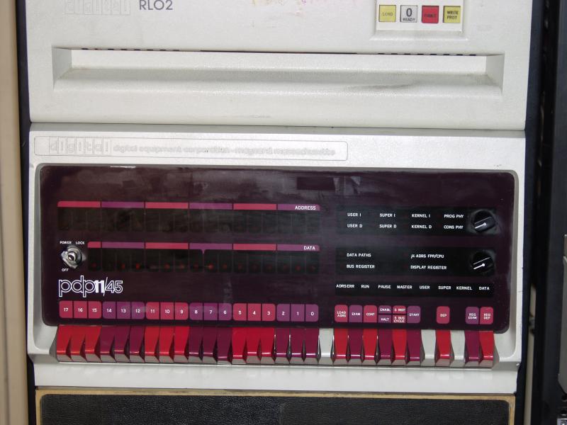

Gut das damals die Speichergrößen noch in Byte gehandelt wurden.
Das ist über 40 Jahre her ...
Bei der PDP-11 musste man die Startadresse auch mit Schaltern
einstellen, allerdings wurde die Adresse octal angegeben.
von Harald K. (kirnbichler)
Vor fünfzig oder vielleicht vierzig Jahren ... ja, da war so etwas
hilfreich. Aber seitdem gibt es doch ein klein wenig mehr Komfort und
Zuverlässigkeit.
