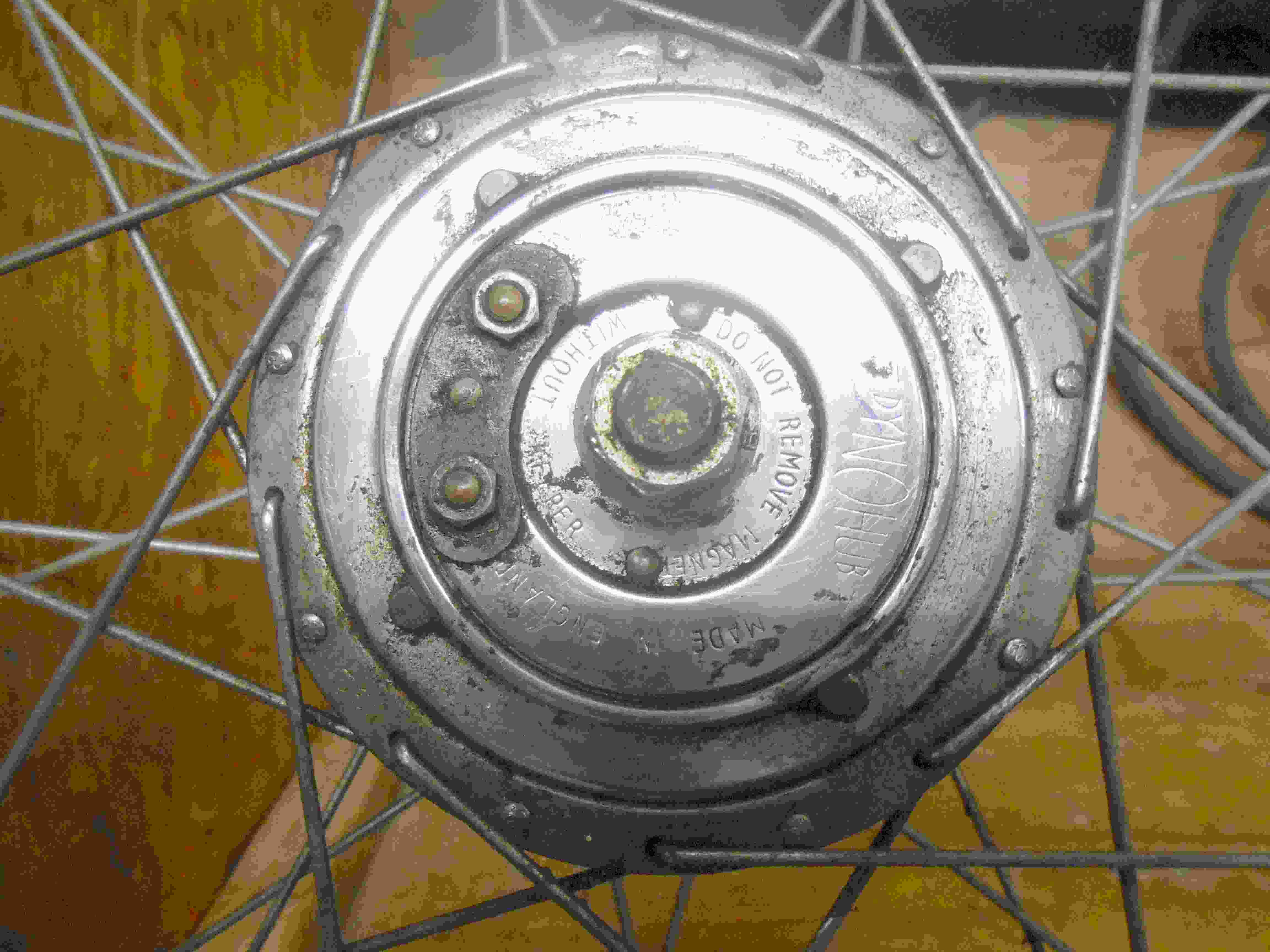

Jörg W. schrieb:
> Fahrrad-Rücklicht
Die ersten hier erhältlichen Nabendynamos für das Vorderrad waren von
Sturmey-Archer und hatten nur etwa 1 Watt statt der vorschriftsmäßigen 3
Watt. Dazu habe ich diese 3,8V-Lämpchen als Rücklichtbirne benutzt.
Ein zulässiger Dynamo samt Lampen war auch noch angebracht, im Schnee
hatte der bekanntlich Probleme.
Hier die Beschreibung aus "Das Fahrradbuch" 1978
Ich habe noch zwei Vorderräder mit dem Dynamo, aber die sind seit Jahren
ausrangiert.

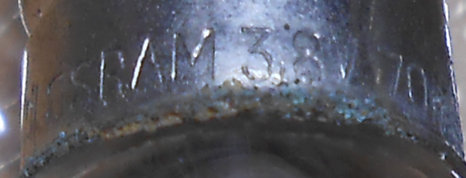

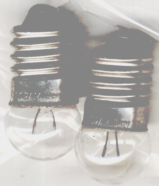

Zwei Osram-Lämpchen "3,8V 70mA" habe ich noch gefunden. Die gab es auch
hier im Westen.
Kann man auch in der Bucht kaufen:
https://www.ebay.de/itm/286045160469
Lohnt sich angesichts der Versandkosten aber erst ab 20 Stück so
halbwegs. Dafür haben die pikotronic dann auch lebenslang ausgesorgt
:^), oder man kann noch einen pikoDAT mit aufpeppen. ;-)
Hoffentlich kommen dann auch echte 70mA-Tpen, das Foto zeigt jedenfalls
"..2A"
Meine fotografischen Möglichkeiten sind schon (ohne größeren Aufwand)
begrenzt, um auf der Rundung noch die "70mA" zu zeigen.

von Hagen S. (funkmechaniker)
Christoph db1uq K. schrieb:
> Jörg W. schrieb:
>> Fahrrad-Rücklicht
> ausrangiert.
Falscher Thread!
