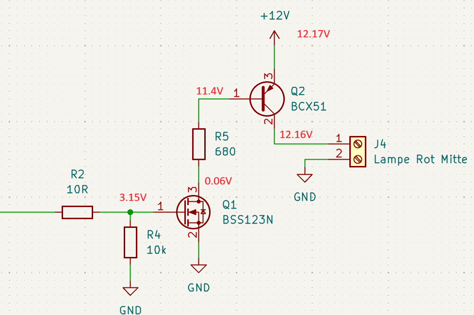

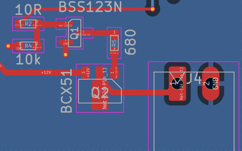

Ich habe folgende Schaltung, in dem ich mittels eines PNP Transistors
eine Lampe schalten möchte.
Leider leuchtet die Lampe dauernd, auch wenn der N-Fet nicht
durchgesteuert wird.
Wenn am Gate von Q1 0V anliegt, dann leuchtet die Lampe genauso, wie
wenn 3.3V am Gate anliegt.
Wo habe ich das Brett vor dem Kopf, warum schaltet dies nicht richtig?
Schaltung und Layout im Anhang.
von Marek N. (db1bmn)
Schaltplan und Layout sehen plausibel aus.
Evtl. ist einer der beiden Transistoren defekt?
Probeweise R5 auslöten. Lampe muss verlöschen. Falls nicht: PNP defekt
und tauschen.
Beachte, dass im Schaltbetrieb die Stromverstärkung des PNP auf nur 10
sinkt.
Der R5 sollte also deutlich niederohmiger werden. 220 Ohm oder so, um
ordentlich Basisstrom zu senken.

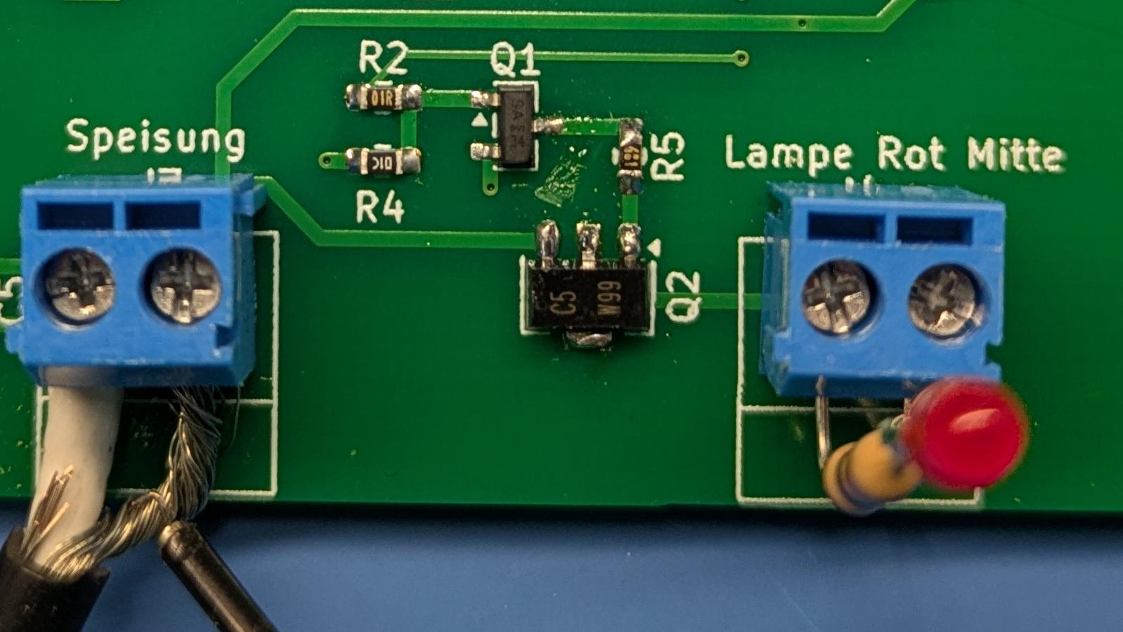

von Jörg R. (solar77)
Zeige ein Foto von deinem Aufbau.
Weshalb schaltest du eine Lampe Highside?
Wenn ich das DB richtig deute ist bei Q2 Pin 1 mit Pin 3 vertauscht,
also Basis mit Emitter.
https://assets.nexperia.com/documents/data-sheet/BCX51_SER.pdf
von H. H. (hhinz)
Jörg R. schrieb:
> Wenn ich das DB richtig deute ist Pin 1 mit Pin 3 vertauscht, also
> Basis
> mit Emitter.
Nexperia zählt da andersrum als die anderen Hersteller.

von Operator S. (smkr)
Habe ich versucht und die Lampe geht aus. Das sieht soweit also richtig
aus.
Ist im Anhang. Ich muss eine Lampe sowie 2 Motoren schalten, die sind
bereits fest gegen GND gehängt. Da kann ich von aussen nichts mehr
ändern. Deshalb Highside.

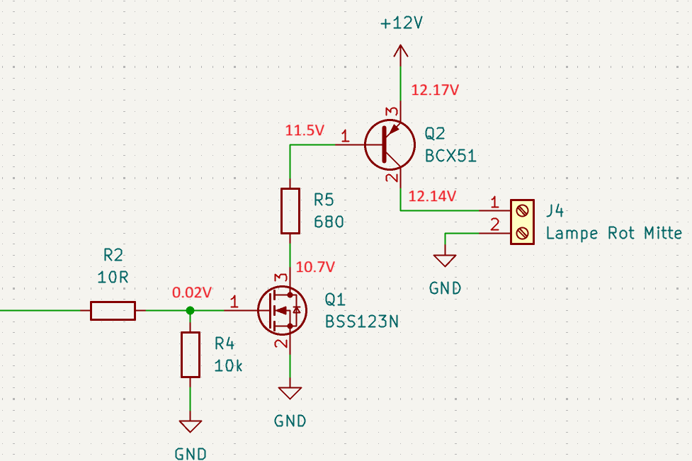

Ich habe jetzt noch 2 Bilder mit den Messungen angehängt. Kann es sein,
dass der N-Fet nicht sauber schliesst und der Leckstrom reicht, um den
PNP zu schalten?
Wenn ich im "Off" Zustand 0.8V über dem R5 messe, dann fliesst doch da
Strom?
von Hans W. (hanswieland)
> Strom?
Ja, als ob der MOSFET kaputt sei. Aber du gast ihn schon ausgetauscht.
Kommt der denn von einer vertrauenswürdigen Quelle (es wird viel Fake
verkauft)?
Vielleicht ist die Platine defekt. Wenn du den MOSFET entfernst müsste
das Licht aus gehen.
von H. H. (hhinz)
> Strom?
Etwa 1mA, und das ist natürlich viel zu viel. Bei 20mV Ugs bedeutet das
einfach defekter MOSFET.
Woher hast du die BSS123 denn?

von Marcel V. (mavin)
Bei einigen Herstellern sind die Anschlüsse 2 und 3 vom BSS123
vertauscht, dadurch ist die Bodydiode immer leitend! Tausche den BSS123
durch einen NPN Transistor im SOT23 Package (BC817) aus und schon
funktioniert die Schaltung zuverlässig.
Nachtrag: R2 muss dann natürlich auch von 10 Ohm auf 10k vergrößert
werden!
Es scheint tatsächlich an den BSS123 zu liegen.
Ich hatte aus einer anderen Projektkiste noch einige BSS138P
herumliegen. Diese eingelötet und es verhält sich wie gewünscht!
Vielen Dank für die Hilfe bei der Fehlersuche

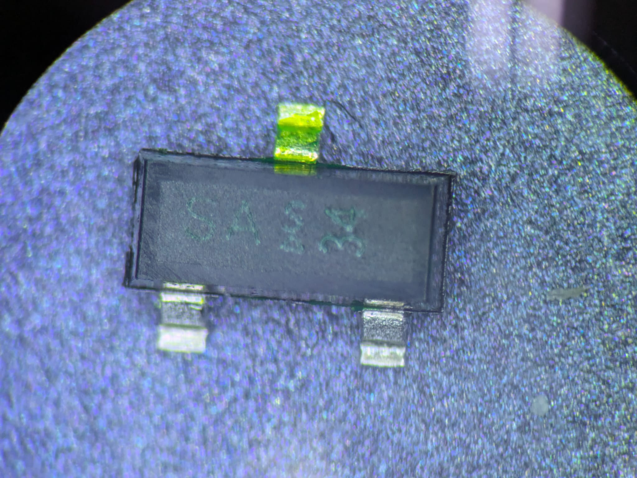

von H. H. (hhinz)
Stimmt denn das Marking?
Ich bin mir nicht sicher. Im Datenblatt sehe ich nur, das Marking müsse
"SAs" sein, das sehe ich auch auf dem Chip. Aber ob das ausreicht?
Der Gelbstich auf dem Foto kommt daher, dass ich mit dem Textmarker über
den Chip gefahren bin, um die Schrift besser auf dem Foto zu lesen.

von H. H. (hhinz)
Passt schon.
Hast du gut gemacht.
Tut mir Leid euch an der Stelle enttäuschen zu müssen, aber ich habe
schlicht keine Zeit mehr für einen weiteren Aufbau und Messung der
Schaltung.
Der Austausch durch den BSS138P hat das gewünschte Verhalten.
Spannungsmessungen habe ich gemacht, die stehen in einem Bild im Anhang
eines Posts. Einmal "ein" und einmal "aus"
