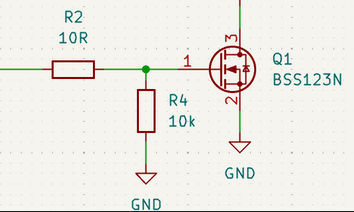

Es ist wieder passiert. Praktisch jede NMOS-Schaltung, die hier
vorgestellt wird, setzt den Widerstand zur Gate-Entladung **hinter** den
Angstwiderstand:
Beitrag "PNP High Side Switch"
Siehe Ausschnitt in 0.png. So geht doch wertvolle Spannung verloren, vor
allem, wenn man wie hier einen für 4,5V spezifizierten NMOS mit 3,2V
ansteuert. Allerdings macht Verhältnis von 1:1000 in diesem Beispiel
kaum einen Unterschied, es gab aber schon andere Fälle.
Warum macht das keiner so wie in 1.png?
Ja, etwa ein Tausendstel. Wenn das Bisschen in deiner Schaltung irgend
einen Effekt hat, dann hast du etwas dramatisch falsch gemacht.
Schau dir lieber mal das Toleranzfenster von UGSth an, und wie stark sie
von der Temperatur abhängt.
Deine Frage enthält eine falsche Behauptung: dass es niemand so macht.
Das stimmt einfach nicht. Aber wenn es so wäre, wäre es völlig egal.
Tut man Zucker in den Kaffee oder gießt man den Kaffee auf den Zucker?
Fragen, die die Welt bewegen.
von Dietrich L. (dietrichl)
> Angstwiderstand
Was sinnvoller ist, hängt von mehreren Dingen und der Dimensionierung
der beiden Widerstände ab.
- Ist der Angstwiderstand ein Teil eines Spannungsteilers, um die
Gatespannung zu verkleinern, die diese Version natürlich die richtige.
- Ist der Angstwiderstand wirklich nur ein Angstwiderstand, dann ist die
Reihenfolge eher eine akademische Frage, aber praktisch egal. Der
Unterschied ist wesentlich kleiner als alle Toleranzen.
von Hans W. (hanswieland)
Außerdem ist das kein Angstwiderstand. Er reduziert die Stromstärke beim
Aufladen der Gate-Kapazität und verbessert dadurch die Stabilität der
Stromversorgung sowohl innerhalb als auch ein bisschen außerhalb des
steuernden Mikrochips.
von Martin (don_martin)
Wir hatten die Diskussion in der Firma auch schon. Für den
Entladewiderstand dierekt am Gate wurde entschieden, wenn es
sicherheitskritisch war. Falls R2 unterbrochen ist bleibt Q1 dann sicher
aus.
F. P. schrieb:
> Praktisch jede NMOS-Schaltung, die hier vorgestellt wird, setzt den
> Widerstand zur Gate-Entladung hinter den Angstwiderstand
Der 10R ist kein Angstwiderstand, sondern ein
Schaltflankenverflachungswiderstand und somit ein
Störstrahlungsreduzierwiderstand.
Der 10k ist möglichst nah am Mosfet direkt an G und S gut aufgehoben,
denn dann können nicht so viele kalte Lötstellen auftreten. Mit jeder
Lötverindung und jedem Bauteil zusätzlich erhöht sich die
Wahrscheinlichkeit, dass dieser Widerstand genau das nicht tun kann,
wofür er eingebaut wurde: im Notfall den Mosfet abschalten.
von Manfred P. (pruckelfred)
Ist in diesem Zusammenhang sinnlos.
Braucht man relativ oft, weil viele FETs nur 10V U(GS) vertragen.

von Rainer W. (rawi)
So niederohmig und steilflankig muss das Ansteuersignal erstmal sein,
dass die 10 Ω zusammen mit den 73 pF Ciss das Umladen des Gates
nennenswert bremsen ...
von Axel S. (a-za-z0-9)
Nicht in Verbindung mit dem gezeigten BSS123. Und auch mit einem fetten
MOSFET bewirkt der Widerstand nur dann etwas, wenn der MOSFET
niederohmig (also über einen Gate-Treiber) angesteuert wird.
Wenn die Steuerung hingegen über einen CMOS-Ausgang erfolgt, hat die
Ausgangsstufe bereits zwischen 20 und 50Ω Ausgangsimpedanz. Da bewirken
zusätzliche 10Ω nichts mehr.
