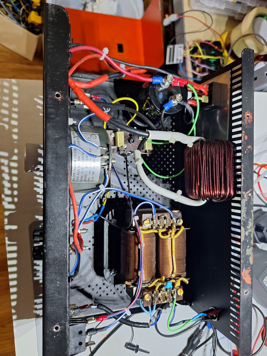

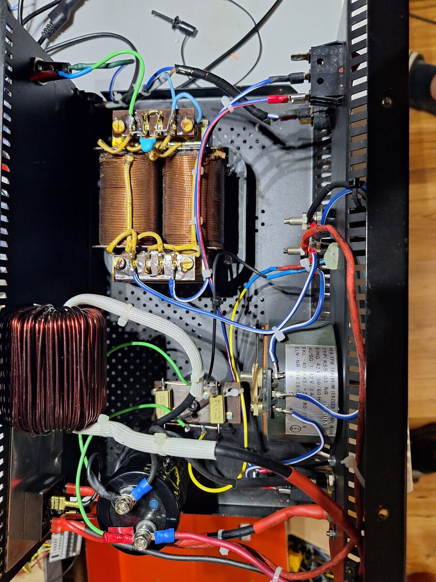

ich will mein Wechselspannungsnetzteil (0-42) mit Variac auch als
variable DC Spannungsquelle nutzen. Ich habe einen Brückengleichrichter
und ELko verbaut und wollte jetzt einen Transistor als Längsregler
einsetzten.Die Idee war das ich mit einer 10 Zener Diode und OPAMP die
Eingangspannung immer um 10 V runtersetzte damit ich nicht so viel
Leistung verbrate.
Im Leerlauf funktioniert die Schaltung aber unter Last fällt die 10 V
Zenerspannung auf 4 Volt runter. Kann die Schaltung so funktionieren
oder hab ich da einen Denkfehler?

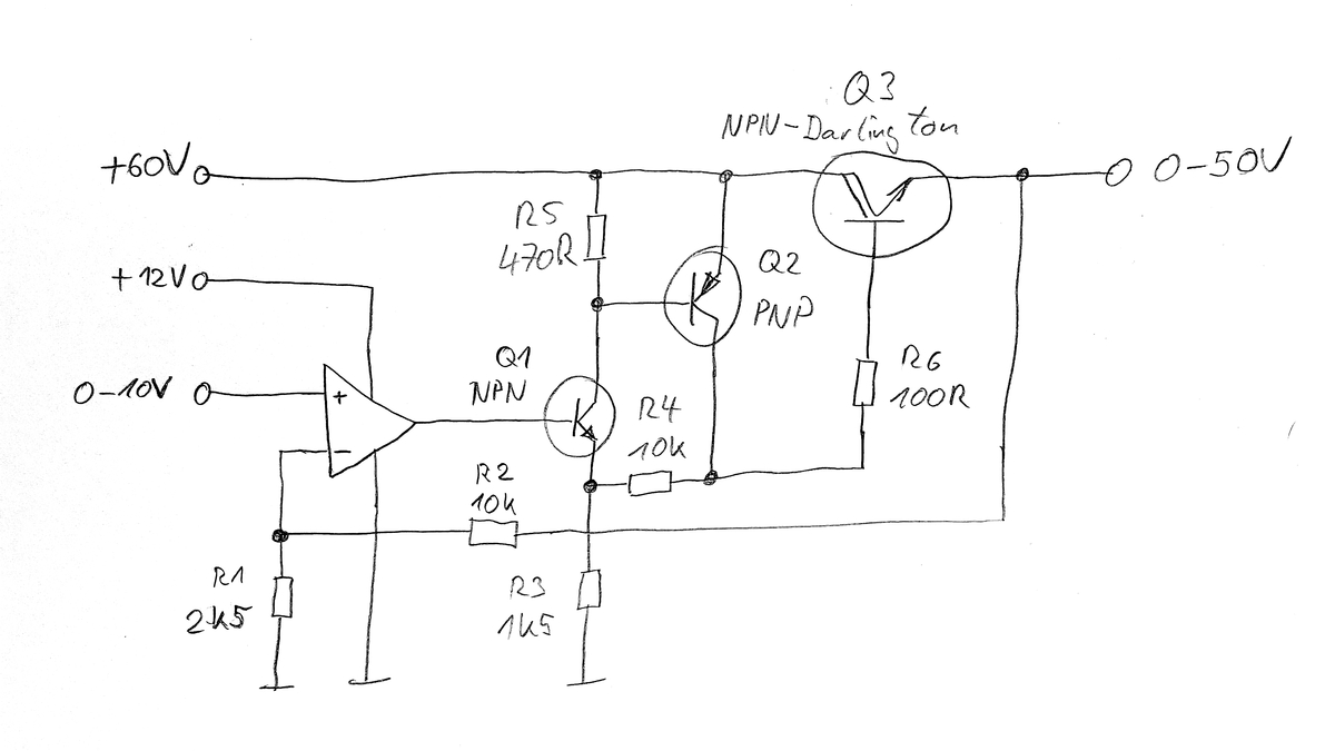

Wolf17 schrieb:
> Der OP ist für 60V tauglich?
Falls nicht, dann könnte man noch eine Transistorstufe dazwischen
schalten und den OP mit ungefährlichen 12V versorgen.
Mike H. schrieb:
> Ich möchte die Eingangspannung mit dem Variac grob vorregeln.
Es ist einfacher aus der 12 Volt Versorgungsspannung mit einem Poti noch
eine 0 bis 10 Volt regelbare Spannung zu generieren, um damit den
Operationsverstärker stufenlos anzusteuern.

Tja das der LM358 nur 40 V Rail to Rail kann hab ich ganz übersehen. Der
hat sich nämlich gerade in Rauch aufgelöst.
Danke  Enrico E. für die Schaltskizze schaut viel versprechend aus.Aus
den 60 V eine saubere Hilfspannung für den OPAMP zu machen ist
sinvoll.Meine Schaltung hat ja grunsätzlich bis 40 Volt funktioniert
aber die Spannung war nicht stabil wenn ich sie unter Last betrieben
haben bzw. auch Netzschwankungen waren sichtbar.Natürlich im nachhinein
klar weil ich mich immer auf die Eingangspannung bezogen habe. Wenn ich
so wie in deiner Schaltung auf die Hilfspannung referenziere dann sollte
die Regelung auch unter Last oder sonstigen Schwankungen am Eingang
sauber sein.
Was genau macht der PNP in der Schaltung?
danke für deinen Input. In der Simulation funktioniert die Schaltung
top, aber ab Breadboard kann ich die Ausgangsspannung nur immer von 0
bis nicht ganz 11 Volt regeln. Hast du da noch eine Idee was ich falsch
gemacht haben könnte.
Danke Vorab
Lg
von Enrico E. (pussy_brauser)
Mike H. schrieb:
> aber ab Breadboard kann ich die Ausgangsspannung nur immer von 0 bis
Du hast R5 und Q2 nicht an 60 Volt angeschlossen, sondern versehentlich
an 12 Volt.
Mit dem zweiten noch unbenutzten Operationsverstärker vom LM358 kannst
du noch eine 2 Ampere Strombegrenzung in die Low-Side einfügen.
von Mike H. (mike_h865)
> an 12 Volt.
Nein, ich hab nachgeschaut ich habe dort die 60 V oder was ich gerade
eben eingestellt habe über den Variac.Ich messe an der Basis vom Q3 auch
immer nur die 10 V.
Funktioniert, hab den Fehler gefunden.Ja das mit der Strombegrenzug
werde ich als nächstes umsetzen.
Danke
Mike H. schrieb:
> Ja das mit der Strombegrenzug werde ich als nächstes umsetzen.
Mit dem 10k Poti P1 kannst du die Ausgangsspannung einstellen und mit
dem 2k Spindeltrimmer P2 den Strom. Die LED leuchtet als optische
Kontrolle abrupt auf, sobald die Stromgrenze von 2 Ampere erreicht ist.
Wichtig ist, dass die 12 Volt stabil sind z.B. von einem 7812
Festspannungsregler.
Damit hast Du dann eine gute Heizung.
Aber Du regelst doch schon die Wechselpannung. Und dann köntest Du die
elektronische Siebung für sauberen Gleichstrom einsetzen.
mfg Klaus
> mfg Klaus
Nicht unbedingt, er will ja schließlich je nach eingestellter
Ausgangsspannung, die Eingangsspannung so weit runter drehen, dass die
Dropspannung an Q3 möglichst gering bleibt.
Das ist ja gerade der ultimative Trick.
von Klaus R. (klara)
Das ist doppelt gemoppelt. Oder kommt es auf mV an?
mfg Klaus
Er kann es auch so machen, wie du bereits weiter oben schon selber
vorgeschlagen hast. Dann spart man sich komplett den ganzen
Operationsverstärkerkram und hat einfach nur ein aktives Brummfilter,
aber mit 2A Strombegrenzung.
von Andrew T. (marsufant)
Klaus R. schrieb:
> mfg Klaus
Nicht das Millivolt, aber schon würden dem TE wohl wenige Volt reichen
(4A Strom einfach mal als fiktive Rechengrundlage:
ohne Variac:
30V Differenz am Q3 @ 4A: 120W P_v
Passend justierter Variac:
4V diffrenz am Q4 @ 4A: 16W P_v
Der Mehraufwand ist halt das an 2 Stellen justiert werdne muss.
Bekannt ist das Thema Verlustreduzierung ja durch  die (automatische)
Realisumschaltung in vielen einfachen LAbornetzgeräten, ist halt dort
grobstufiger auf 2..4 Stufen gebaut um den Aufwand überschaubar zu
halten.
Also wenn die Schaltung eine Strombegrenzung hat und alles halbwegs
funktioniert könnte man versuchen mit einem Mikrocontroller die
eingestellte Spannung am Variac zu messen. Von dieser Spannung würde ich
digital die ganzen Netzschwankungen und Rippelzeug abziehen und diesen
Spannungswert dem dem OpV wieder analog bereitstellen.So könnte ich das
Netzteil nur mit einmal drehen einstellen.Das könnte vieleicht
funktionieren.
> Leistung verbrate.
Also genau dies hat die aufgebaute Schaltung auch gemacht. Bei Belastung
sinkt die Spannung am Siebelko, also wird um 10 Volt subtrahiert die
Spannung am Ausgang erscheinen, den Brumm gibt's mit dazu, weil vor dem
Eingang des OPV keinerlei Tiefpassfilterung verbaut war.
Gegen den Brumm hätte ein Tiefpassfilter geholfen, gegen das Abfallen
der verminderten Spannung unter Last allerdings nicht.
Beim später favorisierten Konzept mit der stabilisierten 12 V, wird die
Schaltung zum einstellbaren Spannungsregler, dessen Speisespannung
manuell vorgeregelt werden kann durch den Anwender.
mfg
