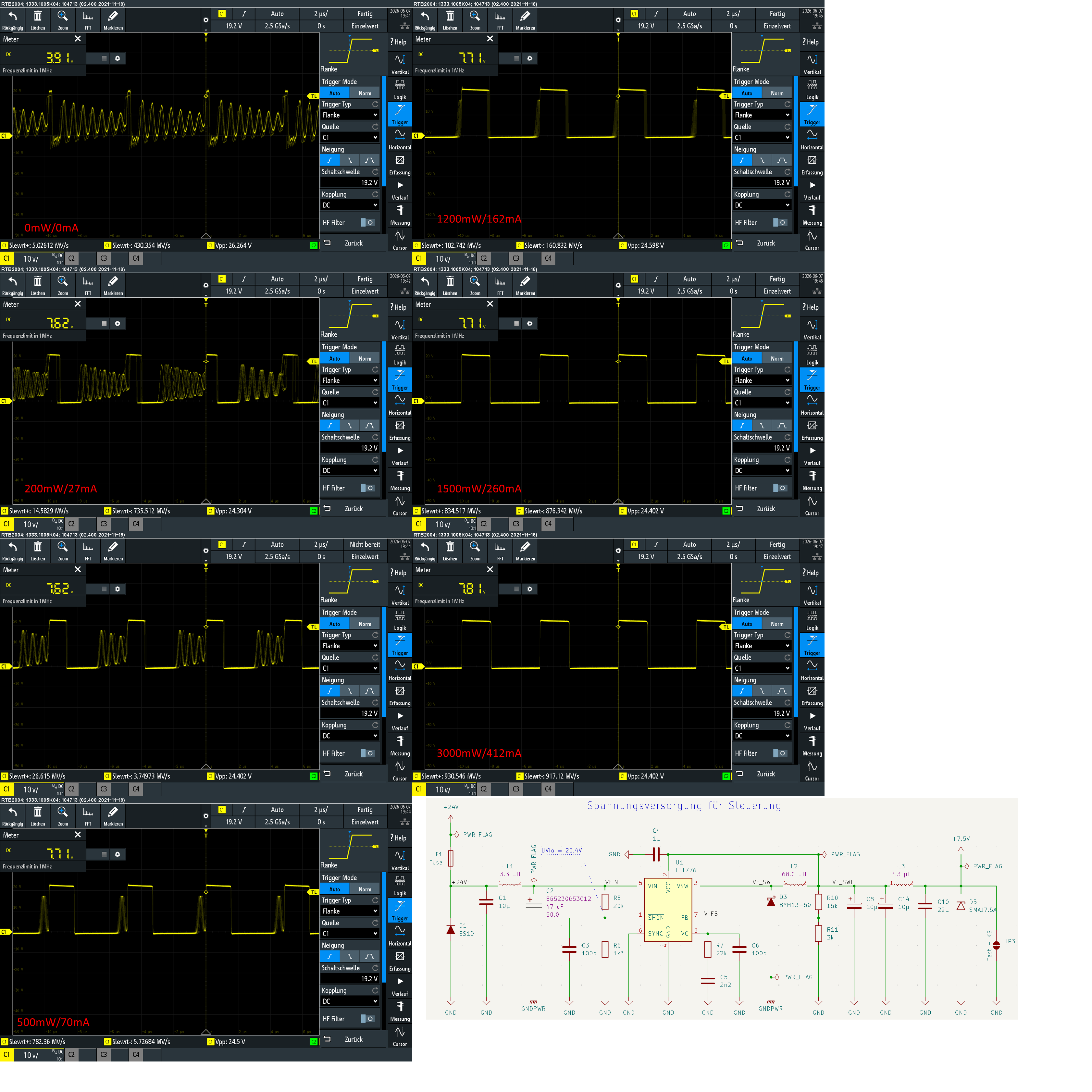

Ich verwende das Bauteil LTC1776 zur Erzeugung von 7,5V aus 24V. Dieser
läuft nun stabil (siehe auch mein anderer Beitrag
Beitrag "step down überschwingen beim einschalten").
Ich habe eine elektrische Last an den Schaltregler angehängt und messe
die Spannung am Switching Node (VF_SW), siehe Schema im Anhang. Die
nominelle Schaltfrequenz von 200 kHz ist gut sichtbar.
Ohne Last (mA) wird vom LTC1776 nur ganz kurz VIN aufgeschalten, d.h.
die Drossel L3 wird kurz geladen, und nach dem Abschaltzeitpunkt
übernimmt die Diode D3 den Stromfluss da die Spannung am SW Node negativ
wird (U=L*di/dt). Nachdem die Drossel entladen ist schwingt der SW Node
aufgrund der parasitären L/C nach bis zum nächsten einschalten. (Dies
ist der Lückbetrieb)
Ab ca. 162mA (1200mW) bis zum Erreichen des nom. Stromes von 500mA lückt
der Strom nicht mehr, es gibt kein schwingen mehr, d.h. es findet immer
ein Stromfluss durch die Drossel statt. (kein Lückbetrieb), siehe rechte
Bilder.
F: Warum nimmt die Einschaltdauer des Reglers von 162mA bis 412mA nicht
mehr zu? Bei gleichbleibender Einschaltdauer von VIN auf die Drossel D3
wird doch immer die gleiche Energiemenge in die Drossel geladen?
(E=L*I^2), wobei ja L konstant bleibt. Der Stromanstiegt beim Laden ist
doch immer gleich (U=L*di/dt), deltaU ist konstant 16,5V (VF_SW-VFSWL),
L ist auch konstant). Woher kommt die zus. Energie wenn der Laststrom
von 162mA bis 500mA steigt?
Im Moment stehe ich am Schlauch, kann mir da jemand weiterhelfen?

Ganz vereinfacht gesprochen: das Puls-Pausenverhältnis stellt die
Spannung ein, das Feedback-Signal wird ja aus der Ausgangs*spannung*
abgeleitet.
Wenn Du die Eingangsspannung änderst ändert sich auch das Puls-
Pausenverhältnis.
Das "wie oft gepulst" wird ergibt sich daraus wieviel Strom auf der
Lastseite benötigt wird.
Wenn also zb keine Last drannhängt geht der Wandler in einen lückenden
Betrieb....
Bei einer "zu kleinen Lastspannung" gegenüber dem Tastverhältnis geht es
über in den nichtlückenden Betrieb und es kommt zu einer Aufschaukelung.
Der Einfachheit hier mit 10V Versorgung und 5V LED erklärt.
a1) Die Ladephase beträgt 1/2 der Zeitdauer einer Phase. I steigt von 0
auf 10mA.
a2) Die Entladephase fällt im Verhältnis gleich lange aus um wieder auf
0 mA zu kommen.
==> Keine Aufschaukelung
Der Einfachheit hier mit 10V Versorgung und 4V LED erklärt.
b1) Die Ladephase beträgt 1/2 der Zeitdauer einer Phase. I steigt von 0
auf 10mA.
b2) Die Entladephase fällt im Verhältnis länger aus um wieder fast auf 0
zu kommen. Die Zeit ist zu kurz und am Ende dieser Phase fällt I von 10
auf 2mA, Somit bleibt ein Stromoffset von 2mA übrig.
b3) Die nächste Ladephase beträgt 1/2 der Zeitdauer einer Phase. I
steigt von 2 auf 12mA.
b4) Die Zeit ist zu kurz und am Ende dieser Phase (I von 12 auf 2mA)
bleibt ein Stromoffset von 4mA übrig.
b5...b6) Nach diesem Zyklus wären es am Ende 6mA
==> Aufschaukelung
Wenn die Spule keinen ohmischen Widerstand hätte, würde sich das Spiel
bis zur unendlichen Stromstärke fortsetzen.

Danke für die Info,
die Seite von Schmidt Walter erklärt sehr gut.
lg
Lorenz
