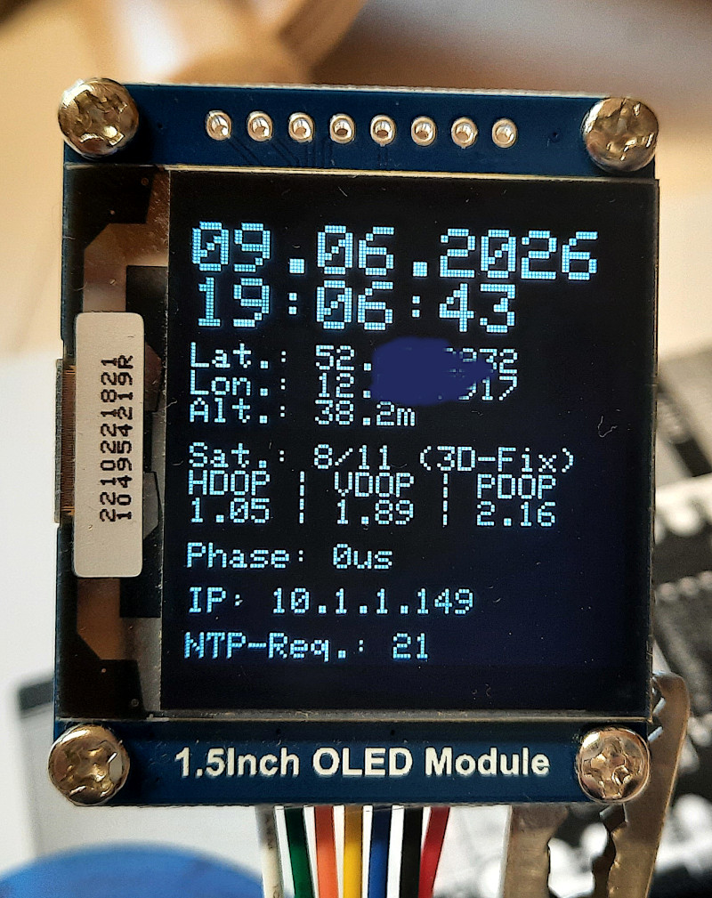

Moin,
ich habe gerade den aktuellen Stand meines derzeitigen Projektes auf
github.com geladen und dachte, dass es vielleicht auch etwas für hier
ist, um darüber zu diskutieren etc.:
https://github.com/boerge42/GPS-Clock-NTP-Server
Es handelt sich um eine Uhr auf einem ESP32, welche die Uhrzeit über ein
GPS-Modul erhält. Da durch die Auswertung des PPS-Signals, das ebenfalls
vom GPS-Modul generiert wird, eine recht genaue Synchronisation der
Uhrzeit erfolgt, ist daraus auch ein kleiner NTP-Server (theoretisch
Stratum 1) entstanden (deshalb auch ein ESP32-P4-ETH als Grundlage).
Die Ausgabe von Datum/Uhrzeit auf einem OLED (siehe Anhang) ist nicht
sonderlich innovativ. Im Vordergrund standen da andere Informationen,
die platzsparend und kompakt angezeigt werden sollten...
Ich würde mich freuen, wenn eine kleine und gewinnbringende Diskussion
entsteht. Coole Ideen und Anregungen sind willkommen!
Uwe

von Thomas W. (Gast)
Uwe, -
meine Kommentare:
- Verlinke/Kopiere den Quellcode der verwendeten Bibliotheken (oder den
verwendeten Stand) in der von Dir verwendeten Version. Bibliotheken
werden weiter entwickelt und manchmal sind breaking-Changes nicht zu
vermeiden. Und dann kann Dein Code nicht mehr kompiliert werden.
- Hinweis auf die verwendete Arduino-Version.
- Kommentare sind auf deutsch.
- Schaltplan fehlt. Ein PDFchen ist manchmal sehr hilfreich.
- Sehr schoenes Bildchen ueber das Zusammenspiel der Tasks und der
Queues und Interrupts bei RTOS.
- Verwendete Lizenz fehlt.
Das ganze Projekt ist eigentlich ein sehr schoenes Beispiel warum
Arduino so erfolgreich war. Mal sehen, wie sich die Zusammenarbeit
community <-> Qualcomm in den naechsten Jahren entwickelt.
von Uwe B. (boerge) Benutzerseite
Hallo Thomas,
danke für die Hinweise/Anmerkungen...
...ich habe jetzt im Quelltext-Kopf entsprechende Informationen als
Kommentar hinterlegt
ok, nicht so umfangreich/kompliziert, aber ich habe ein kleines Bildchen
in die README eingebunden (der Anbieter, des verwendeten
Zeichenprogramms hat sich mit einem präsenten Wasserzeichen verewigt...)
...habe ich bisher noch nie bei meinen Projekten gemacht, aber warum
nicht; zu mindesten muss man bei der Auswahl der Lizenz mal darüber
nachdenken, was für einen "go"/"no go" ist... und habe eine passende
ausgewählt.
Uwe

von Harald K. (kirnbichler)
Das ist leider kein Schaltplan, das sind nur ein paar bunte Striche.
Bei einem Schaltplan wären die Signale beschriftet, so daß man sich
nicht die Anschlussbelegungen aller beteiligten Platinen raussuchen und
nachsehen muss.
Schließlich könnte jemand ja auch auf die Idee kommen, das ganze mit
einer anderen ESP32-Platine nachzubauen.
Fass' das jetzt aber bitte nicht als kompletten Verriss Deines Projektes
auf - die Idee an sich finde ich reizvoll.
