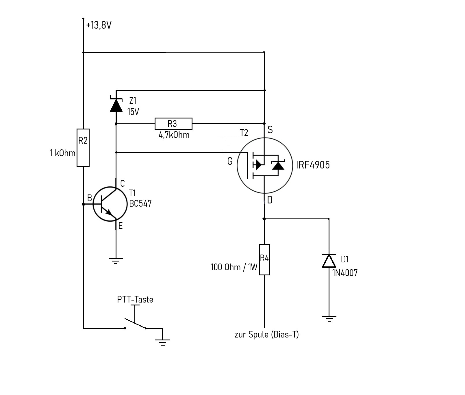

kann mir jemand sagen, ob die Schaltung die ich mir mit Hilfe der KI
ausgedacht habe auch funktioniert?
Die Schaltung soll zwei parallel geschaltete Finder 40.51.9.012.0000
Relais vie Fernspeisung (Bias-T) mit Spannung versorgen, solange die
PTT-Taste (Senden) nicht gedrückt ist. Ein Relais hat bei 13,8V ca.
0,86W Leistungsaufnahme. Da das Abfallen, wenn gesendet wird, möglichst
schnell gehen soll, werden keine Freilaufdioden zum Einsatz kommen.
Danke und Grüße
Oli
Zum Glück für den T1 leitet die Z1 bei 13,8V noch nicht so gut...
Oliver S. schrieb:
> Da das Abfallen, wenn gesendet wird, möglichst schnell gehen soll,
Warum ist dann eine drin?
: Bearbeitet durch Moderator
von H. H. (hhinz)
D1 ist eine.
Und mit R4 kommen am Relais nur 9,5V an.
Und ein IRF4905 ist mit Kanonen auf Spatzen....

von Wolf17 (wolf17)
Z1 ist überflüssig.
Der IRF4905 hält am Drain -41V aus (14-55= -41V)
Dann R4 weglassen und eine Zenerdiode ~27V in Reihe zu D1 schalten, um
den Spulenstrom schnell abzubauen. Damit geht es schneller als mit den
100R.

Aber mach doch einfach die Z1 antiseriell zur D1, dann schaltet das
Relais  recht schnell ab.

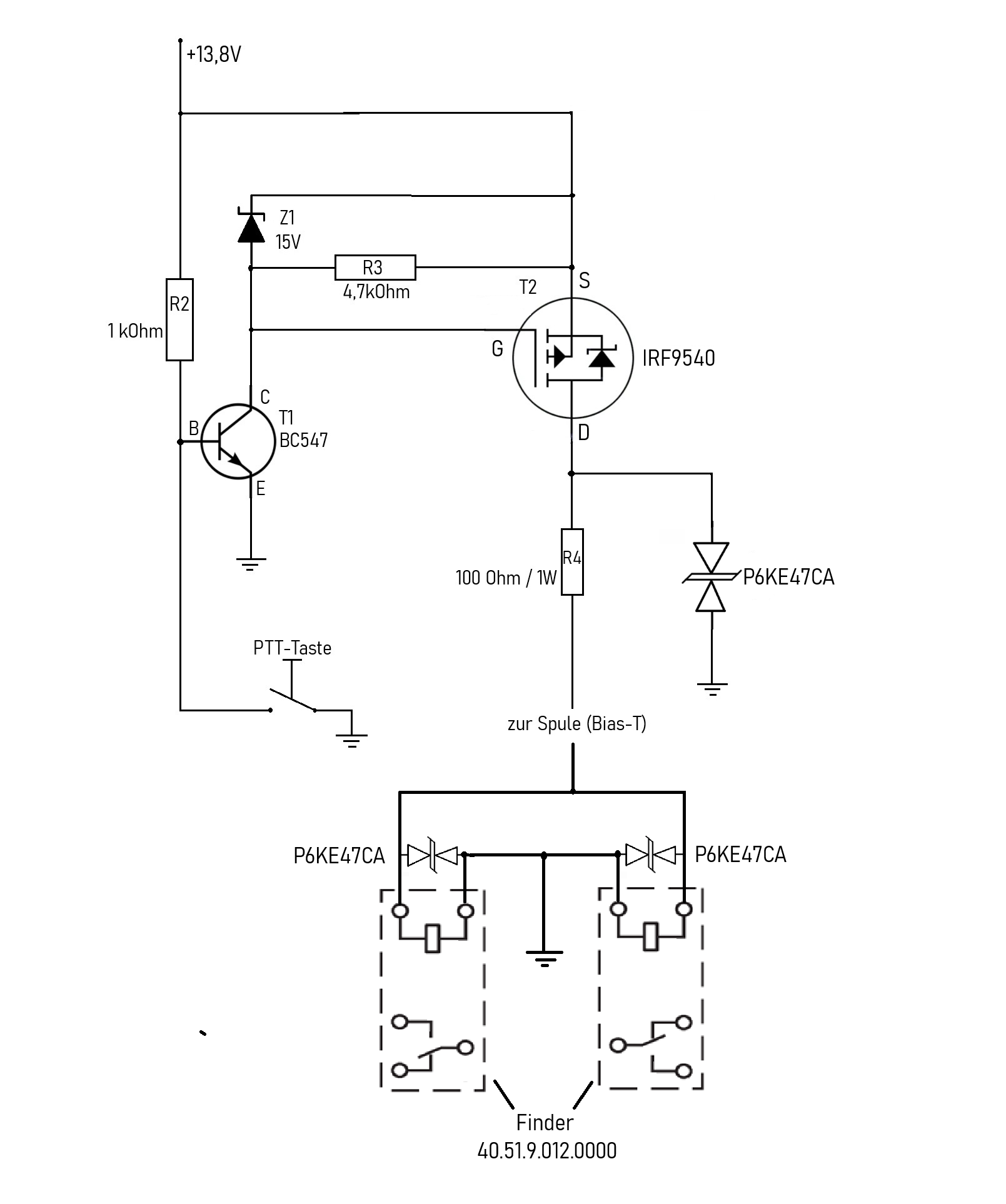

von Oliver S. (s_oliver)
Ich entschukdige mich zu tiefst, dass ich die Unverfrohrenheit bessen
habe in eine Forum eine Frage zu stellen.
@Lothar M.
Zur PTT Taste: Ja, wird auf Masse gezogen.
Zur Abfallgeschwindigkeit: max 5ms.
Wären TVS Dioden ne Alternative? Und ein anderer MOSFET (IRF9540)?
Grüße
Oli

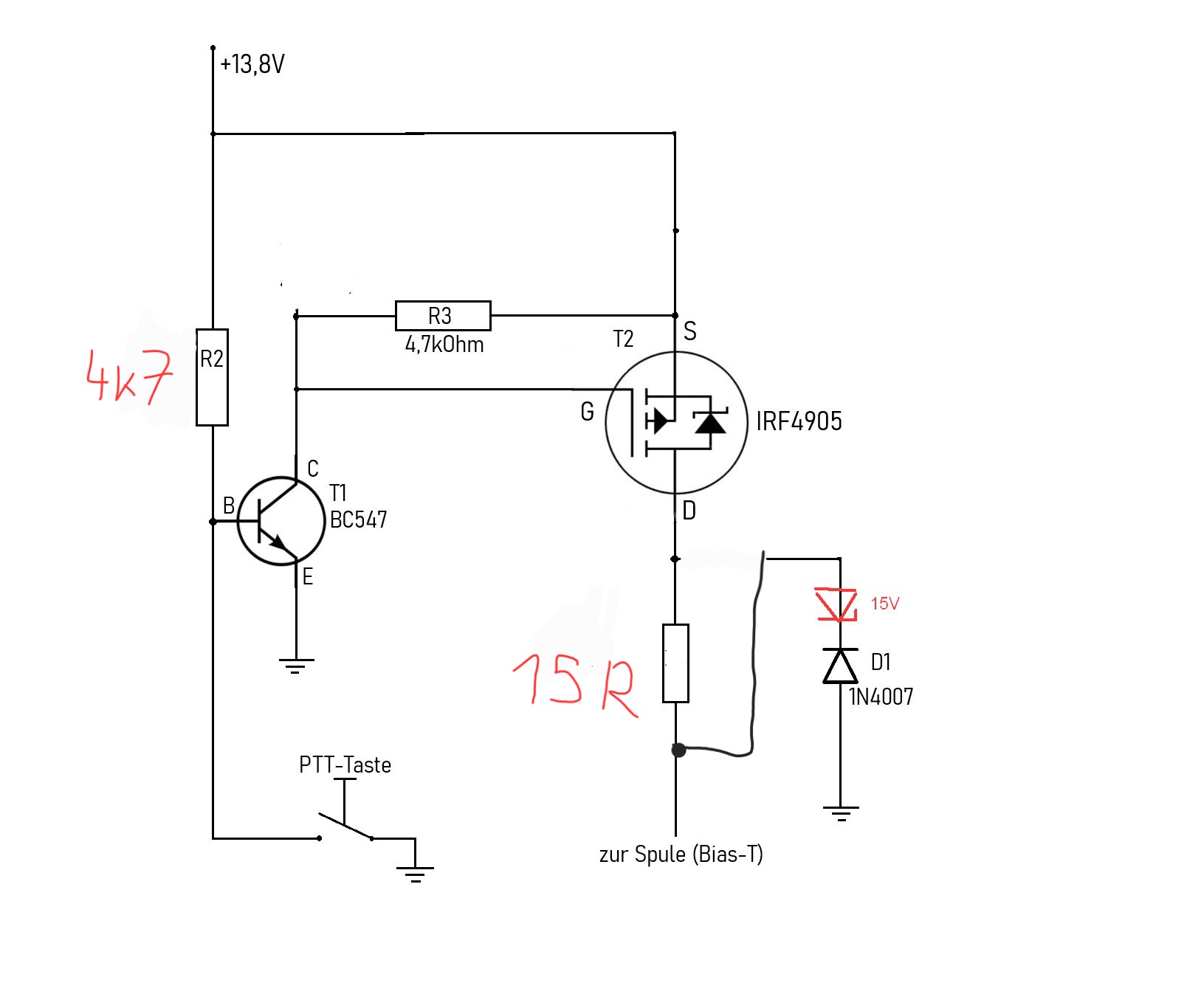

von Marcel V. (mavin)
R2 darf ruhig auch 4K7 groß sein und R4 sollte nicht mehr als 15 Ohm
haben!

von Wolf17 (wolf17)
TVS sind hier nicht besser wie preiswerte 1,3W Zenerdioden.
Mit dem IRF9540 darf das Drain beim Abschalten bis 14-100= -86V haben.
Damit darf die Zenerdiode in Reihe zu D1 z.B. 1x 68V haben, was das
Abschalten (das 40.51.9 kann 3ms) noch schneller macht wie bei kleineren
Löschspannungen. R4 weglassen.

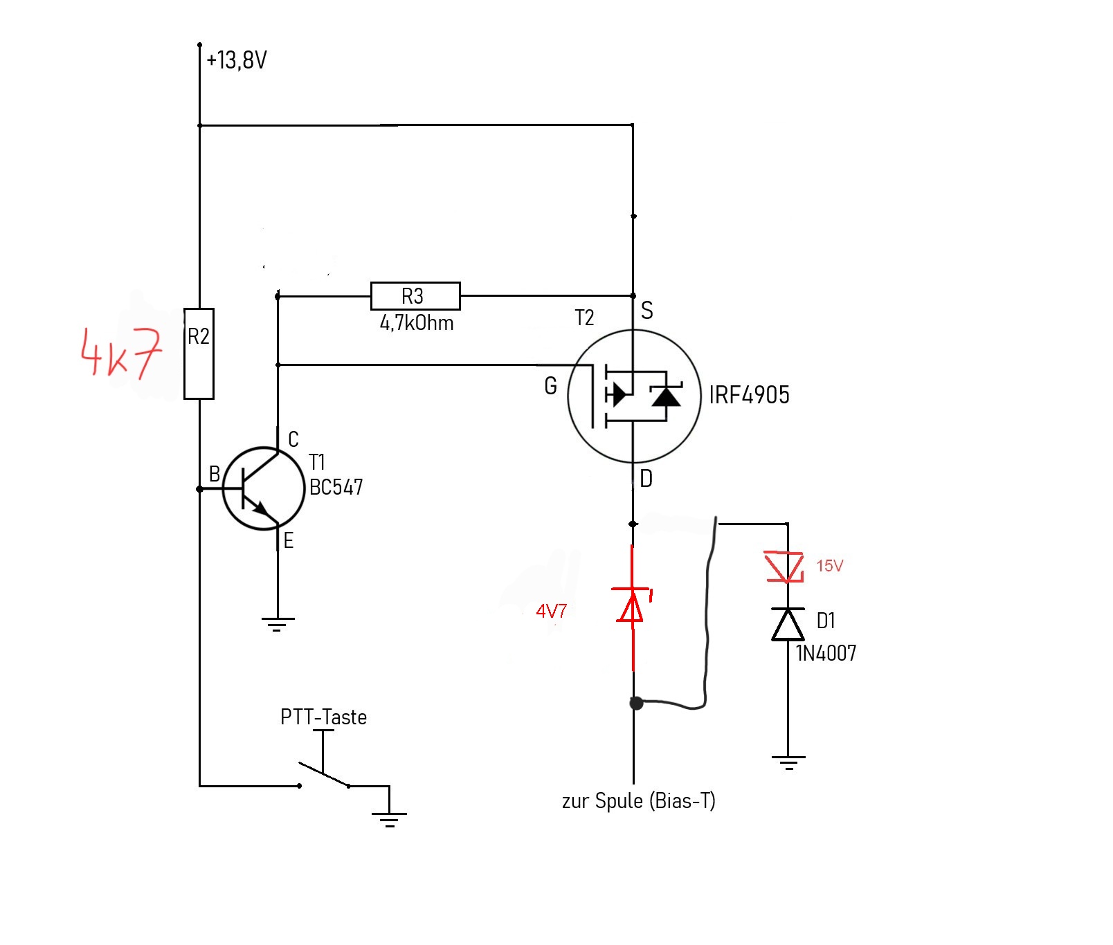

Harry R. schrieb:
> sogar nur 7,22V und somit laut Datenblatt zu wenig (>=8,8)
Aber man kann das auch nutzen: ein Relais, das nur "grade so" anzieht,
speichert nicht sooo arg viel Energie in der Spule und fällt damit auch
leichter ab. Dann würde ich die "überflüssige Spannung" aber definiert
mit einer 4V7-Z-Diode hinreichender Leistung vernichten.
O.K. Danke.
Nochmal zu den TVS-Dioden. Ich hab mir gedacht wenn ich z.B. jeweils
P6K47CA direkt an den Spulen parallel schalte, die würden dann bis 47
Volt sperren und dem Öffnen nicht verlangsamen und erst wenn die
Spannung richtig Hoch wird, dann machen sie auf und schließen kurz.

von Nemopuk (nemopuk)
Hängt sonst noch etwas an der PTT Taste?
Oliver S. schrieb:
> die würden dann bis 47 Volt sperren
Sieh dir das Datenblatt deiner TVS an. Du wirst merken: die ist nicht
annähernd so ideal, wie du sie dir wünschst.
> und erst wenn die Spannung richtig Hoch wird
Genau das: zu hoch für deinen 55V-Mosfet. Wenn du wenigstens einen mit
100V nehmen würdest...

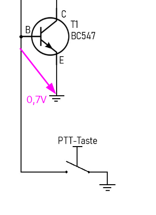

Oliver S. schrieb:
> Das PTT-Signal von der Mikrofontaste
funktioniert die Taste noch, wenn du die Spannung daran einfach auf 0,7
Volt begrenzt?

Oliver S. schrieb:
> Wie meinst Du das mit dem Begrenzen? Das verstehe ich nicht.
Die Spannung an der Basis-Emitter Strecke kann nicht höher als 0,7V
sein. Wenn du meine vorherige Frage (was sonst noch an der Taste hängt)
beantworten würdest, könnte man dir helfen, die Schaltung passend zu
machen. Da das aber offenbar unbekannt ist, würde ich die Taste durch
ein weiteres Relais ersetzen und dann beide Relais zeitlich passend
ansteuern. Damit wäre der Eingriff ins Gerät auf ein Minimum reduziert
und man muss nicht wissen, wie es funktioniert.

O.K., Danke erstmal allen für die Tipps und Verbesserungsvorschläge.
Also dann würde ich mal so wie im angehängen Plan den Versuchsaufbau
starten. Habe gesehen, es gibt auch 14V Varianten des Relais, da nehme
ich dann diese. Ich werde auch den vorgeschlagenen IRF9610 nehmen.
Weniger wegen der höheren Spannungsfestigkeit, sondern weil die
Gate-Ladung nur etwa 1/5 der des IRF9540 beträgt, wodurch er noch
schneller schaltet und die knapp 100mA sollte er trotz des relativ hohen
Einschaltwiderstands handeln können. Die einzige Frage, die ich noch
habe, benötige ich jetzt noch R3, oder nicht? Die Idee mit der Polyfuse
vom Lothar ist auch nicht schlecht.
