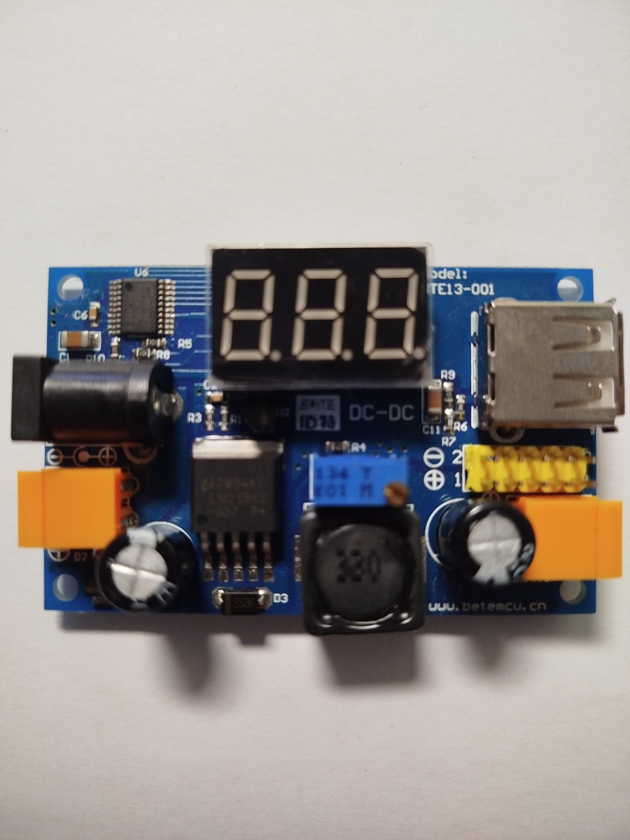

Moin,
habe im Netz schon viel gesucht aber zu dem folgenden Wandler-Fehler
leider nichts gefunden. Vielleicht findet sich hier jemand, der helfen
kann?
Ein Abwärtswandler (s.Foto) mit digitaler Spannungsanzeige wandelt die
Eingangsspannung nicht mehr und die Anzeige ist komplett dunkel. Die
Ausgangsspannung ist in etwa der Eingangsspannung und lässt sich durch
den Poti nicht mehr ändern. Nach kurzer Zeit wird der LM2595S (das ist
das 5-Pin IC im unteren mittleren Bereich der Platine)sehr warm. Da das
Bauteil durch mehrere Hände schon gegangen ist, kann ich eine falsche
Polung am Eingang nicht ganz ausschließen, finde aber auch keinen
Anhaltspunkt, daß der Fehler etwas mit einer falschen Polung zu tun
haben könnte. Bin deshalb ziemlich verloren zumal weder die Anzeige
(bleibt dunkel!) noch die Spannungswandlung noch funktioniert.
Auf dem Foto ist links die Eingangsseite, links unten eine
Schottky-Diode (SS36). Direkt unter dem LCD Display scheint ein IC als
Konstantstromquelle angebracht zu sein (transistorähnliches Outfit,
Aufschrift trotz Lupe kaum leserlich WS LM317??, dient mit dem Viel-Pin
IC oben links eventuell der LCD Ansteuerung). Die Leiterbahnen kann man
leider nicht oder nur teils nachvollziehen, um mehr Infos euch hier
geben zu können.
Kennt jemand dieses Bauteil oder kann einen Tipp für die Fehleranalyse
oder Ursache geben?
Danke euch im voraus
Finn

von Ulrich (Firma: DC3AX) (uprinz)
Die Frage ist, bist Du willens Dich durch eine Schaltung zu messen, zu
der es nur ähnliche Schaltpläne gibt, aber eben nicht den einen
passenden. Und hast Du das Equipment, das dazu notwendig ist (Multimeter
mit feinen Messspitzen, kleines Labornetzteil, Lötkolben und
Heißluft-Station).
Rein um Lernen und Verstehen ist die Reparatur einen Versuch wert. Die
am Ende wahrscheinlich nötigen Ersatzteile kosten vermutlich aber mehr,
als zwei neue ähnliche Module.
Zum Fehler:
Die Krux ist meist der Wendeltrimmer. Er ist oft von absolut mieser
Qualität und wenn er öffnet, dann ist eben auch der Feedback-Eingang des
Reglers offen und der denkt, die Ausgangsspannung sei zu niedrig. Also
regelt er nach, in dem Fall dann auf "Vollgas". Das überleben dann die
Bauteile am Ausgang des Reglers nicht, denn die arbeite ja mit der
eingestellten Spannung, nicht darüber.
Wenn der Regler von dem kleinen Display-Prozessor und V- oder A-Meter zu
hohe Spannung bekommen hat, dann ist der hin. Auch er kann sterben, in
dem er Eingang nach Ausgang kurzschließt oder Eingang nach Ground oder
alles zusammen. Wenn der einen Kurzschluss bildet und er hinter dem
LM2595S angeschlossen ist, dann wird letzterer warm, weil er in der
Strom-Begrenzung arbeitet.
Erster Schritt wäre also, die Sektionen auf dem PCB zu trennen und
heraus zu finden, was noch arbeitet und was nicht mehr. Folglich würde
ich den LM317 auslöten und sehen, ob der reine DC DC Regler um den
LM2595S wieder funktioniert.
Aber die LM2595S brennen auf diesen Board gerne ab, weil sie thermisch
überfordert sind. Sei werden zu heiß und sterben, sehr gerne als
Kurzschluss, Eingang -> Ausgang.

von Finn R. (finn_der_ii)
> Heißluft-Station).
Vielen Dank Ulrich für deine ausführliche Antwort. Hier meine Antworten:
Ja, bin ich. Grundausstattung an Geräten ist vorhanden. Ich hatte zu
vergessen zu erwähnen, dass es mir hier in erster Linie um das Lernen
geht. Das bauteil hat 1,99€ in China gekostet. Aber ich investiere hier
lieber 5€ für Reparatur und verstehe, was und warum etwas kaputt war und
gegangen ist als dass ich für 2€ ein neues Teil kaufe. Es ist halt
Interesse an der Sache, auch wenn ich im Netz oder wo auch immer einigen
hilfsbereiten Menschen Zeit und Nerven koste.
Ja, genau das ist der Punkt und die Motivation. Deshalb doppelt Danke an
dich für deine Hilfe!
> Zum Fehler:
Du meinst also die Ursache könnte der blaue Spindelpoti sein. Guter
Punkt, daran habe ich noch nicht gedacht, obwohl ja die Anzahl an
Bauteilen auf der Platine überschaubar ist.
Werde ich machen, sind ja nur 3 Pins. Werde berichten;
Ok, wenn der LM2595S kaputt ist, belasse ich es auch dabei. Ich will nur
die Ursache und das Bauteil oder die Bauteile, die es gekostet hat,
herausfinden.
Danke nochmals. Das sind gute Anhaltspunkte und Erklärungen. Damit lege
ich  los.

von Gerald B. (gerald_b)
D3, die Schottkydiode kann auch hin sein und einen Kurzschluss haben.
Die würde ich nach dem 3-Beiner auslöten und schauen ob Sperr- und
Durchlassrichtung vorhanden sind. Der LM2596 lässt sich mittels Heißluft
eigentlich gut "rausföhnen".
An aktiven Bauelementen hast du dann eigentlich nur das DVM. Der
eigentliche Schaltregler umfasst keine weiteren Halbleiter.
Die Diode scheint intakt zu sein. Weiss allerdings nicht, wozu sie in
der Schaltung dient - Verpolungsschutz? und sehe auch nicht wie sie
genau verdrahtet ist.
https://www.ti.com/lit/ds/symlink/lm2596.pdf
Schau ins verlinkte Datenblatt. Wenn die hin ist, fabriziert sie einen
Kurzschluss vom Ausgang nach Masse. Am Feedback Pin ist bei den
einstellbaren Ausführungen ein Spannungsteiler nach Masse. Dort ist bei
dir der blaue Spindeltrimmer.
kurzes Update: Mit den beschriebenen Tipps und Hilfen dürfte es mit
hoher Wahrscheinlichkeit (nach Ausschlussverfahren) an dem 5 poligen LMS
IC liegen. Nach dem Motto von Nichts kommt Nichts, kann dieses in dem
Billigbauteil keine Wunder vollbringen. Meine Lehre daraus wäre, bei
Bedarf an zuverlässigen Bauteilen besser auf Qualität achten, aber nicht
einfach, denn der Preis ist sicher nicht immer ein Maßstab dafür.
Vielen Dank für eure Hilfe!! (Aber vielleicht hat noch jemand wie oben
erwähnt und von Johannes angeregt einen guten, einfachen, kompakten
Schaltplan in petto :-)
von Johannes F. (jofe)
Nein. Die Schottkydiode ist ein unbedingt notwendiger Teil eines solchen
schaltenden Spannungswandlers.
Johannes F. schrieb:
> Besser (und umweltschonender, da weniger Müllentstehung) wäre, mit Hilfe
> des Forums eine brauchbare Platine zu designen, statt solchen für die
> Tonne produzierten Billigstschrott zu kaufen.
> Und dann wäre auch ein nennenswerter Lerneffekt vorhanden.
Tatsächlich könnte man, wenn die Platine ohnehin schon der wichtigsten
Bauteile beraubt wurde, originale Bauteile kaufen und auflöten. Und man
hätte eine brauchbare Lösung.
Du hast aber nicht gelesen, worum es geht. Die Platine wurde nicht
gekauft, sie wurde weitergegeben an den TO und dieser möchte die Platine
wenigstens zum Teil verstehen und defekte Bauteile identifizieren.

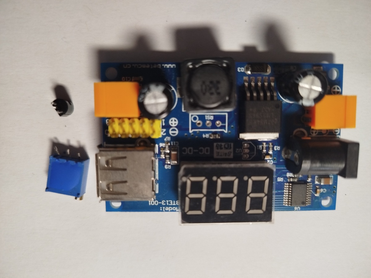

Kurz noch zur oben beschriebenen Vorgehensweise:
Da Du den kleinen Spannungsregler ausgelötet hast, hast Du den
Regel-Zweig, also den DCDC, vom Messteil getrennt. Da der DCDC weiterhin
keine Spannung ausgibt, ist er wohl hinüber. Jetzt könntest Du mal 3,3V
oder 5V aus einem auf wenige 100mA begrenzten Labornetzteil auf die Pads
des ausgelöteten Reglers geben und schauen, ob die Voltanzeige noch
funktioniert. Statt zu raten könnte man anhand der beiden Widerstände
R1? und R3 auch errechnen, welche Spannung das kleine Messdings
benötigt.
Poti, Regler und ggf die Diode kann man ersetzen und hat dann, wie oben
erwähnt, einen brauchbaren DCDC Wandler. Auch mit einem originalen
LM2595S sollte man aber nicht an die Leistungsgrenze gehen, die
Wärmeabfuhr ist zu schlecht.
Falls Du einfach noch mal solche Platinen bestellst, weil Du einfach nur
mal schnell ne Spannung brauchst, kannst Du mit dem Poti die Spannung
einstellen, es dann auslöten und die beiden Seiten messen. Dann besorgst
Du Dir passende feste Widerstände und ersetzt das Poti.
Einen fertigen kompakten Schaltplan liefert der originale Hersteller
meist mit. Hier sogar schon auf der Übersichtsseite des Chips.
https://www.ti.com/product/de-de/LM2595
Im Datenblatt selbst wird dann auch erklärt, wie die Widerstände für
eine einstellbare Spannung berechnet werden müssen. Außerdem gibt es
noch interessante Abwandlungen, z.B. wie man mit dem Chip eine negative
Spannung erzeugen kann.
