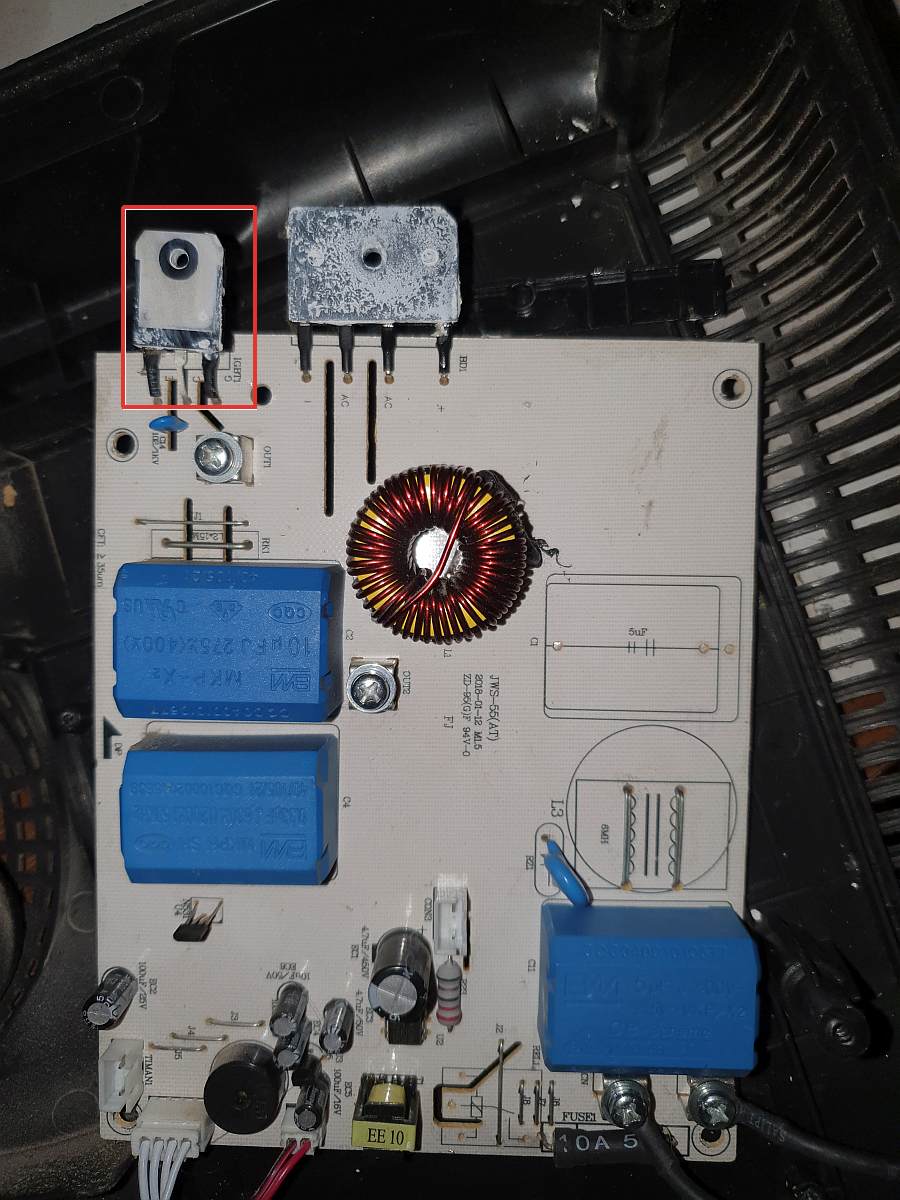

ich würde mit meinen bescheidenen Elektonik-Kentnissen gerne meine
Induktions-Kochplatte wieder gebrauchsfähig machen und bräuchte dabei
mal wieder eure Hilfe.
Das Problem an der Kochplatte ist, daß sie direkt beim Einstecken, also
noch vor dem Einschalten, die Netzsicherung rauswirft. Eine
Widerstands-Überprüfung hat ergeben, daß die Kochplatte bereits zwischen
den Polen des Netzsteckers nur 1 Ohm hat und damit den gleichen
Widerstand, den auch die Induktionsspule unter der Kochplatte besitzt.
Eine Überprüfung der Thyristoren, mit denen die Spule getaktet wird hat
ergeben, daß der linke, im Bild rot markierte Thyristor ständig
Durchgang zwischen allen drei Polen hat, also die Netzspannung direkt
auf die Spule durchschaltet. Wenn ich das richtig verstanden habe,
sollte doch bei der Widerstandsmessung der vom Messgerät ausgehende
Strom ausreichen, um den Durchgang  im Thyristor zu löschen? Wenn der
Thyristor also weiterhin durchgängig ist, liegt das Problem am Thyristor
selber und nicht an der Bereitstellung der Löschspannung auf der
Platine?
Dann wäre die Frage, um was für einen Thyristor es sich hier handeln
könnte. Leider ist so gut wie keine Beschriftung mehr zu erkennen. Wenn
man in einem ganz bestimmten Winkel beleuchtet, kann man mit der Lupe so
etwas wie TO5H oder T0SH erahnen, aber keine dieser Bezeichnungen ergibt
irgendeinen Thyristor bei der Suche. Könnt ihr das trotzdem vermuten,
was für ein Thyristor hier passen könnte?
Vielen Dank für eure Antworten?
von Ralf X. (ralf0815)
Löte den aus und mache ein gutes Foto von der Beschriftung und poste
auch die Messwerte in diesem ausgelöteten Zustand.
Und Dir bewusst, dass auch noch weitere Bauteile betroffen sein können.
Deine Kochplatte dürfte doch auch einen Namen/Typ haben..
Warum nennst Du den nicht?
so weit ich mich mit Induktionskochern auskenne, wird dort ein IGBT
verbaut sein. Es wäre sinnvoll, diesen auszulöten, um danach den
Gleichrichter prüfen zu können.
Meistens ist das Durchlegieren des Transistors ein Folgeeffekt des
gealterten Kondensators, der mit der Spule einen Schwingkreis bildet.
Diesen müßte man durchmessen oder bestenfalls gleich erneuern. Für
Induktionskocher gibt es diese besonders kompakten Bauformen, die aber
oft nicht Dauerbelastung aushalten.
Ersatztypen habe ich keine parat. Man müßte bei den Elektronikanbietern
aussuchen, was dort verfügbar ist.
mfg
von Jörg R. (solar77)
Das vom TO rot eingerahmte Bauteil ist auf dem PCB sogar als IGBT
beschriftet.
von Irha S. (irha_s)
Vielen Dank für die vielen Antworten noch zu so später Stunde. Der
Bezeichnung der Kochplatte ist Clatronic EKU 3596, Leistung 2000 W. Dann
werde ich den Thyristor mal rauslöten und nochmal messen. Ich fürchte
allerdings, daß da kein brauchbares Foto mit der Bezeichnung zu machen
ist, kann man schon mit der Lupe kaum erkennen.
Ja, wenn da noch mehr kaputt ist, wird die Reparatur wohl meine
Kenntnisse und Möglichkeiten übersteigen, aber mit diesem Thyristor
könnte ich es halt nochmal probieren.
Das sagt die KI zum Clatronic EKU 3596:
Copy & Paste, deshalb unformatiert..
Wenn bei Ihrer Clatronic EKU 3596 (oftmals ist das baugleiche Modell EKI
3569 gemeint) Induktionskochplatte die Sicherung herausfliegt, liegt das
fast immer an einem kurzgeschlossenen IGBT-Transistor.Bei diesen
2000-Watt-Geräten steuert der IGBT (Insulated Gate Bipolar Transistor)
die Induktionsspule an. Überhitzt das Gerät oder altert das Bauteil,
schlägt es durch und erzeugt einen permanenten Kurzschluss.🛠️ Typischer
IGBT-Typ für den AustauschIn fast allen Clatronic-Induktionsplatten
dieser Leistungsklasse (2000W) ist standardmäßig einer der folgenden
IGBTs verbaut:H20R1203 (oder Nachfolger H20R1202 /
IHW20N120R3)Spezifikationen: 1200 Volt Spannungsfestigkeit, 20 Ampere
Stromstärke, TO-247 Gehäuse.⚠️ Wichtig: Diese Bauteile müssen Sie
mitprüfen!Tauschen Sie niemals nur den IGBT aus. Wenn ein IGBT
durchbrennt, reißt er fast immer andere Komponenten mit sich. Setzen Sie
einen neuen ein, ohne diese zu prüfen, knallt es beim Einschalten sofort
wieder:Der Brückengleichrichter: Messen Sie den Gleichrichter (meist ein
flacher Vierpol wie GBU808 oder KBL406) mit dem Diodentester durch. Hat
er zwischen AC und + / - Durchgang, ist er ebenfalls defekt.Die
Feinsicherung: Die interne Schmelzsicherung (meist 10A oder 12A) auf der
Platine ist garantiert durchgebrannt und muss ersetzt werden.Die
Treibertransistoren (Gate-Ansteuerung): Der IGBT wird oft von zwei
kleinen Transistoren (häufig Typen wie S8050 und S8550 oder 2N3904 und
2N3906) angesteuert. Sind diese defekt, bleibt der neue IGBT dauerhaft
offen und brennt sofort wieder durch.Der Resonanzkondensator: Prüfen Sie
den großen, meist blauen oder schwarzen Blockkondensator (ca. 0,3 µF /
1200V) direkt neben der Spule. Hat dieser an Kapazität verloren, stirbt
der IGBT durch Spannungsspitzen.
von Frank O. (frank_o)
Sollte so was sein: FGA15N120ANTD
Ups! Da war der Jörg schneller.
Und natürlich stimmt das was Jörg schreibt.
Im Grunde hat Christian S. das wichtigste schon geschrieben. Mein
Kommentar ist tatsächlich KI generiert, aufgrund der Eingabe des Typs
der Platte in Google. Ich schmücke mich mit fremden Federn;-)
Vielen Dank für eure rege Anteilnahme. Und unglaublich, was die KI da
zusammengedichtet hat. Ich fürchte, euer Forum wird bald überflüssig....
Ja, danach ist es ja sehr wahrscheinlich, daß es mit dem reinen
Austausch des IGBT alleine leider nicht getan ist. Die anderen dort
genannten Komponenten (bis auf die Feinsicherung, die übrigens noch ok
ist) würde ich wohl nur mit eurer Hilfe ausfindig machen.
Ich selber habe jetzt auch noch brav meine Hausaufgaben gemacht und
tatsächlich ein Foto von dem Thyristor mit lesbarer Aufschrift
hinbekommen. Allerdings entpuppte sich die zuvor erahnte Typbezeichnung
lediglich als der Herstellername Toschiba. Und es bleibt bei dem
kontinuierlichen Durchgang zwischen allen drei Polen, auch nach dem
Auslöten,
Als Schwingkreis-Kondensatoren habe ich jetzt nur ganz handelsübliche
Kondensatoren auf der Platine entdeckt, die sehen auch alle noch ok aus.
Also ihr habt mich ja jetzt mit guten Infos über diesen Thyristor
versorgt, danach sollte ich in der Lage sein, einen geeigneten Thyristor
zu finden. Muß ich dann nochmal überlegen, ob ich das riskiere, nur den
IGBT zu tauschen...
von H. H. (Gast)
Hoffentlich ohne "C".
Und darunter dann 40QR21...
Ein GT40QR21 würde gut zu so einer einfachen Induktionskochstelle
passen.

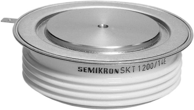

https://www.semikron-danfoss.com/_next/image?url=https%3A%2F%2Fassets.danfoss.com%2Fphotos%2Fpreview%2Flatest%2F422601%2FID498479475448-0101_preview.jpg&w=640&q=75
So sahen meine auch aus.
Die alten Still Stapler, R50 und R60 hatten diese Teile.
von H. H. (Gast)
Die Pucks gibts in verschiedenen Größen.
Die kleinen (vielleicht 3cm Durchmesser) waren die Löschthyristoren und
dicj großen (schätze so 5-8cm) waren die Hauptthyristoren.

von H. H. (Gast)
Ich war in der >=112mm Liga unterwegs...
Und sicher auch mit vielen Volt mehr.
Hier also für die interessierte Leserschaft nochmal die Rückseite der
Platine.
Und spaßeshalber eine Abbildung einer der ersten Thyristoren aus einem
Elektriker-Lehrbuch von 1964, die ich gerade bei meiner Lektüre entdeckt
habe. War damals wohl der neueste Schrei und wurde als Sonderkapitel
noch hinten angefügt. Aber wie ich jetzt endlich weiß, geht es hier ja
gar nicht um einen Thyristor sondern um ein IGBT, das kannten die damals
wohl noch nicht?
Welches Bauteil wäre denn dieser Gleichrichter? Den Resonanz-Kondensator
habe ich gefunden. Das kann ich ja dann beides nochmal messen, wenn ich
mich mit der Messtechnik hinreichend befasst habe. Aber bei dem
Transistor hört's dann wirklich auf bei mir...
Direkt neben dem IGBT, auf dem ersten Bild.
von Manfred P. (pruckelfred)
Irha S. schrieb:
Er musste halt KI-Müll kopieren, weil's modern ist. Auf den Bildern sehe
ich erstmal keinen Brückengleichrichter, aber einige Dioden mit
Bestückungsdruck 1N4007 und UF4007.
Wie ist das markierte Bauteil beschriftet?
Die Kapazität kann man mit günstiger Ausrüstung messen. Ich wüsste aber
keinen Weg, dessen zusätzlich spezielle Eigenschaften zu prüfen.
> Aber bei dem
Hmm, das wäre doch eher machbar.
.. oder auch nicht, weil Du weder Grundwissen noch Ausrüstung hast.
von Peter K. (chips)
blind?
Peter K. schrieb:
> blind?
Treffer, danke! Dass der wegen viel Strom auf dem Kühlkörper sitzt, ist
mir entgangen. Hätte ich mir mal zu "wie GBU808" dessen Bild angesehen.
von Gerald B. (gerald_b)
Die 4 Beine hätten ihn schon verraten, außerdem steht auf der
Leiterplatte auch nochmal die Anschlussbelegung mit -, AC, AC, + dran.
Und ich dachte, daß das wenigstens ein Thyristor wäre...
