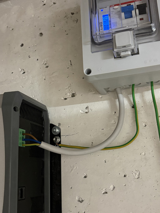

ich habe einen Inselwechselrichter (Epever IP 3000-42+) an der
Kellerwand, der einige Steckdosen für Elektrogeräte mit 230 V versorgt.
Es handelt sich um ein TN-S - System. Im Verteiler sind sowohl PE als
auch N über den Fundamenterder geerdet, Anschließend folgen RCD,
Stromzähler und Leitungsschutz (10 A).
Etwas unschön ist, dass die Adern ohne Mantel an die Klemme des WR
gehen. Im Prinzip habe ich hier Basisschutz gegen Berührung, und der WR
hängt außerhalb der Reichweite von Kindern, doch nach DIN VDE100 müsste
hier noch eine zweite Schutzisolierung drum. Wie macht man das am
besten? Würde Schrumpfschlauch um den L(braun) oder ein Stück
Wellschlauch um die gesamte Leitung? Schöner wäre eine Anschlussbox,
aber direkt neben der Klemme sitzt der Lüfter des WR, eine Box würde den
Luftstrom blockieren.

von Michael B. (laberkopp)
Fritz G. schrieb:
> Etwas unschön ist, dass die Adern ohne Mantel an die Klemme des WR gehen
Mein WR hat extra eine Klarsichtabdeckung die nach der Montage über die
Klemme geclipst wird, um das nicht-ummantelte Kabelende abzudecken, ABER
keine Zugentlastung am Mantel.
Da bei deinem das nicht mitgeliefert wurde - er ist wohl zur Montage in
einem grösseren Schaltkasten gedacht - würde ich eine Plastikabdeckung
suchen oder 3d-drucken (Achtung, FR flame retardant)  und das Kabel an
der Stelle an der der Mantel endet mit einer Kabelschelle am
Montagewinkel (da scheint neben dem Erdungsanschluss ein drittes Loch zu
sein) fixieren.
Dann ist nur Kabel mit Mantel aussen sichtbar und man kann es nicht
rausreissen.

von Fritz G. (fritz65)
Danke für die Tipps! Die Leitung ist eindrähtig NYM-J 3*1,5 mm^2, also
ausreichend für die 3000 W, die der Wechselrichter maximal liefert. Auf
der DC-Seite steckt noch eine 63 A-Sicherung, die bei 52 V Spannung auch
im Fehlerfall den Ausgangsstrom auf zuträgliche Werte begrenzt.
>> ABER keine Zugentlastung am Mantel.
> Da liegt allerdings das Problem, das Kabel baumelt frei rum, und wenn da
> jemand dran kommt und hängen bleibt rutscht der Stecker raus!
> Nur auf sowas kommen ja wieder die ganzen Projektanten und Nachfrager
> nicht selber.
> Michael B. schrieb:
>> und das Kabel an
>> sein) fixieren.
> Es reicht auch schon außerhalb auf der Wand etwas zu montieren, damit
> das Kabel in einer festen Schelle an der Wand läuft, genau wie der gn/ge
> starre Leiter nach unten in irgendwas wie ein Installationsrohr oder mit
> Schellen an der Wand fixiert werden müsste.
Zugentlastung ist m.E. kein wirkliches Problem, da sich das Ganze in 2 m
Höhe über dem Boden befindet, und das starre Kabel nur sehr kurz (ca.
20cm) ist und nicht bewegt wird. Da müsste schon jemand Klimmzüge dran
machen. Trotzdem werde ich mal noch eine Schelle in die Wand dübeln, am
Winkel ist kein 3. Loch. Da klebt ein Sticker mit Erdungssysmbol. Der
gelbgrüne Leiter hat einen Querschnitt von 4 mm^2, damit kann er auch
ungeschützt verlegt werden. Der rechte Draht geht knapp unterhalb des
Bildrands in ein Installationsrohr und dann direkt zur Klemme des
Fundamenterders.

von Rolf (rolf22)
Fritz G. schrieb:
> Der gelbgrüne Leiter hat einen Querschnitt von 4 mm^2, damit kann er auch
Und wie man auf dem Foto sieht ist, er ja auch sauber angeklemmt, z. B.
mit einer richtig herumgehenden Öse.

von Armin X. (werweiswas)
Wenn da schon so rumgeeiert wird...
Die Öse gehört auf die Unterlegscheibe weil die Scheibe vermutlich
Schneidkanten hat welche den Lack des Bleches durchschneiden sollen...
Für mich ist das Gerät fachgerecht installiert. Nur Leute die versuchen
jede mögliche Gefahr an den Haaren herbei zu ziehen würden da noch etwas
herbeireden versuchen. Am Ehesten ist hier noch der fraglich ausgeführte
Potentialausgleich beanstandbar.

Fritz G. schrieb:
> Rutscht die Ader aus der Klemme, wird der Stromfluss unterbrochen.
Bloss dass die Netzspannung aus dem Hausnetz immer noch am blanken
Kabelende anliegt.
Merke: Strom und Spannung ist nicht dasselbe, auch wenn sie von Laien
wie dir oft durcheinandergebracht werden.

PG Verschraubung taugt nicht? Oder lieber kein Loch dafür bohren wollen.
https://www.amazon.de/Kabelverschraubung-Farben-ausw%C3%A4hlbar-PG7-PG16
ciao
gustav
