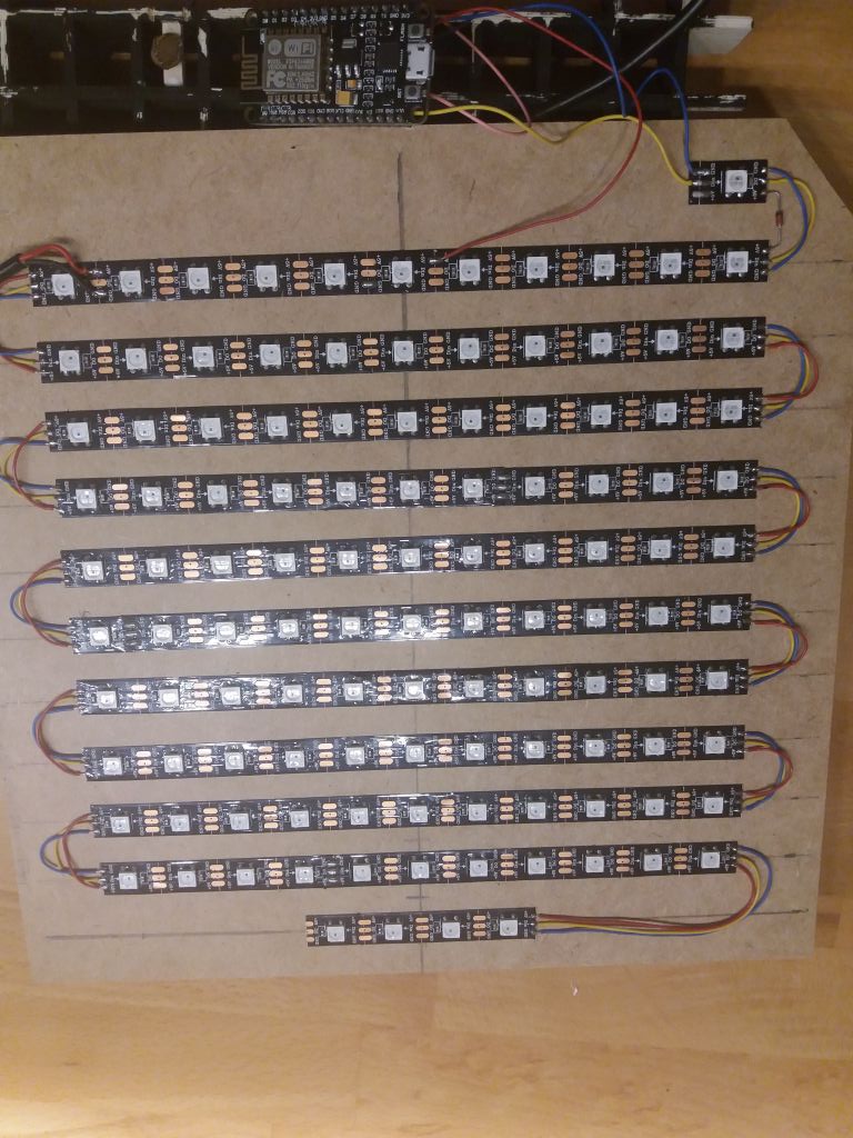

von Klaus B. (forrestjump)
schon seit längerer Zeit ist mir aufgefallen das meine Wortuhr mit einem
Node MCU etliche scheinbar vom Diodenmultiplexing stammende
Breitbandstörungen verbreitet. Das war bis dato kein Problem, weil ich
direkt mit dem Netzwerkkabel an der Fritzbox hing. Nun hat sich das
gesamt Setup geändert und ich möchte daher so gut es geht die Störungen
eindämmen bzw. minimieren.
Das Ganze sieht so etwa wie auf dem Bild aus. Lässt sich ja schlecht
alles in ein abgeschirmtes Gehäuse packen. Wie muss ich das also
angehen?
von Rainer W. (rawi)
Klaus B. schrieb:
> Wie muss ich das also angehen?
Als erstes solltest du herausfinden, was genau die Störungen verursacht
und auf welchem Weg sie sich ausbreiten.
Die Verdrahtung sieht nicht nach Multiplexing aus. Vermutlich sind das
WS2812.
Wie sieht das Spektrum von den Störungen aus und wie sieht der zeitliche
Verlauf aus?
Wie ist die Versorgung der LED-Controller abgeblockt?
Sind die Störungen auch vorhanden, wenn du keine Datenaktualisierungen
schickst?

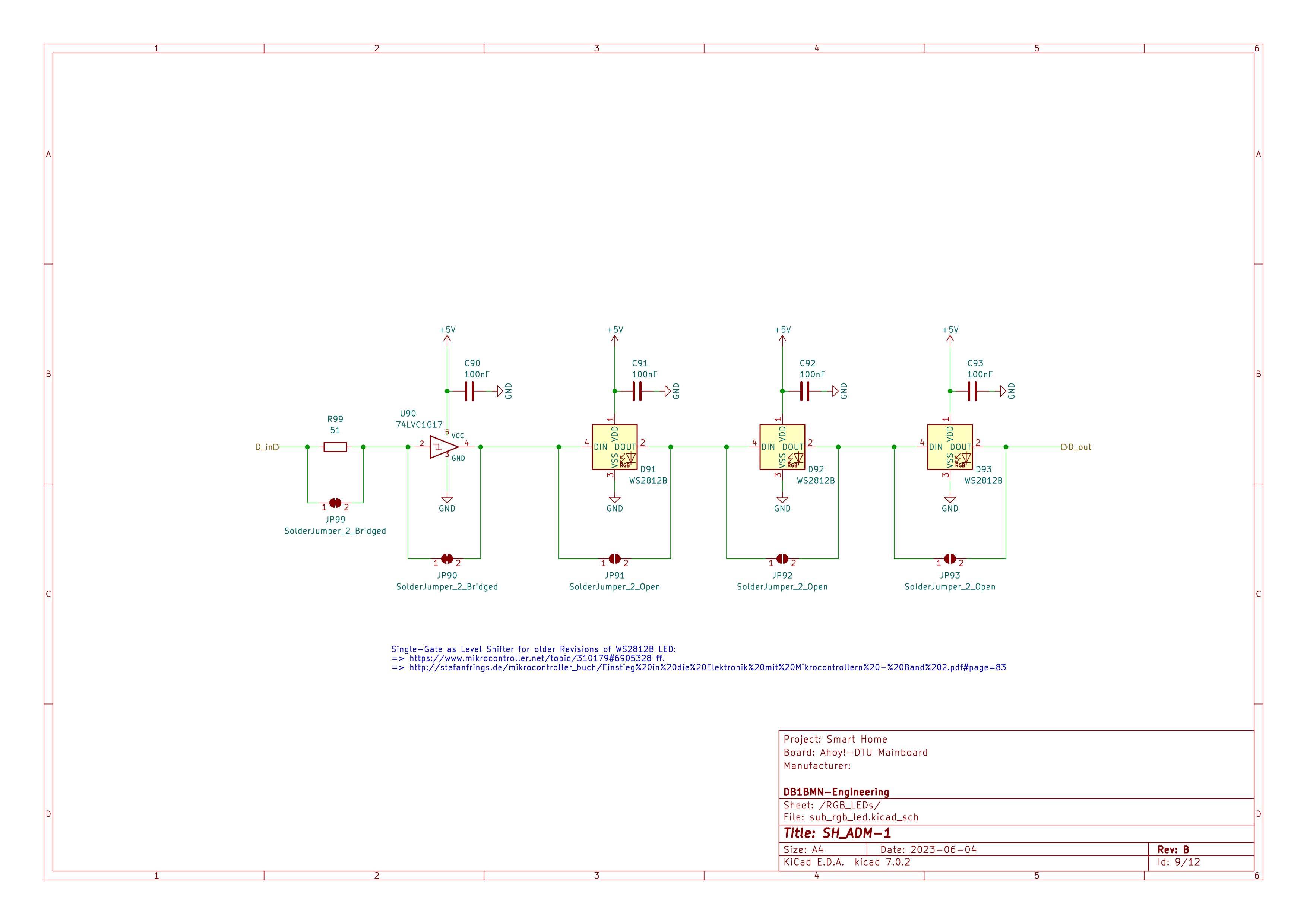

von Marek N. (db1bmn)
Was ist denn das für eine Glas-Diode hinter der ersten LED?
Ist das so ne Level-Shifter-Murks-Schaltung?
"Echte" WS2812B lassen sich auch mit 3,3 V am Eingang sauber ansteuern.
Für "kompatible Clone" spendiere man lieber einen richtigen
Level-Shifter in Form eines 74LVC1G17. Das LVC ist wichtig!
Und bei längerer Datenleitung zwischen µC und LED schadet ein
Serienwiderstand 10...100 Ohm in der Datenleitung nicht.
Sieht tatsächlich so aus, als ob damit die Versorgungsspannung der 1.
LED reduziert wird.
Das kommt auf die Version an.
Auch WS garantiert IMHO erst ab Version 5 eine Ansteuerbarkeit mit 3.3V
(V_IH min=2,7V). Vorher lag der Minimalwert für V_IH bei 0,7·VDD, d.h.
bei VDD=5V war das nichts mit garantierter 3.3V-Ansteuerung.
Hallo, das Bild ist ein Symbolbild, aber bis auf die "Level Shifter
Diode" (hab ich weggelassen) ist bei mir alles ganz genau so
verschaltet. Als Herz der Anlage wird ein Node MCU v3 mit Software von
Ulrich Radig verwendet. Das Ganze funktioniert so schon ein paar Jahre.
Die Bauanleitung ist als PDF angehängt. Die Datenleitung hängt an Rx des
Node MCU, die LEDs and 3,3v und ground. Da die LEDs eigentlich 5v
wollen, gehört "eigentlich" noch ein Netzteil dazu, aber es funktioniert
auch so. Möglicherweise ist aber genau dass das Problem. Ich versuche es
erstmal mit einem Widerstand in der Datenleitung und ggf. auch noch mit
Ferriten, aber diese muss ich erst noch besorgen.

von Gerald B. (gerald_b)
Die WS2812 Streifensegmente braucht man nicht Daisy Chain versorgen. Die
Datenleitung reicht. Die Spannungsversorgung (Masse, +Ub) würde ich an
einer Seite kammförmig einspeisen und mit einem (Gel)Elko und einem
KerKo am Einspeisepunkt abblocken. Der ESP wird als "Sternstrahl" dort
mit angeschlossen, Keinesfalls die Stromversorgung der LEDs über den ESP
schleifen.
Wenn man das ganze Konstrukt dagegen über ein chinesisches 2 Meter
USB-Kabel aus einer Wandwarze speist, am besten gleich über den
USB-Anchluss auf dem ESP, und da den Stripe dranrödelt, ohne jegiche
Abblock-Cs, dann wundert mich das "Feature" Störsender nicht :P
heute hatte ich die Uhr auf dem Tisch und mir Eure Vorschläge zu Herzen
genommen. Kann jetzt kaum noch etwas feststellen, es sei denn, man hält
den Empfänger direkt an die Frontscheibe der Uhr. Im Moment wird noch
wie Gerald schrieb über die Wandwarze betrieben, nun aber die Zuleitung
durch einen herumlungernden Ferritkern gefädelt, aber auch das werde ich
demnächst noch ändern. Wandwarze ist ja auch nicht Wandwarze, da gibt es
qualitative Unterschiede, die man den Dingern ja nicht ansieht. Da
forsche ich noch, oder hat jemand einen guten Geräte Tip? Ansonsten, 5V
Trafonetzteil bauen.

von Joachim B. (jar)
war mein erster Gedanke, so wie das Bild zeigt hast du links und rechts
Platz für 1cm oder mehr selbstklebende Kupferbahnen.
Auf der einen Seite alle +V und auf der anderen Seite alle -V(GND für
die Versorgung)
An alle Dout nach Din noch einen 470 Ohm Widerstand.
Zwischen VCC und GND könnten an den Stripes noch etwas Elko helfen.
Deine Kette ist viel zu lang mit dünnen Drähtchen, habe mal
ausgerechnet, an alle VOLL WEIß lässt 4A bei 110 WS fließen, ein Pups
genügt um alles aus dem Takt zu bringen wenn die Versorgung nicht stabil
steht.
Ich habe in der Art ja auch 2 Uhren gebaut.

Gerade die ESPs sind durch ihre Wifi Funkerei unglaublich stromhungrig,
was Impulse betrifft. Das in Kombination mit unterdimensionierten LDOs,
kann Linderung verschaffen. Da ich keine Lust habe, mühsam rauszufinden,
welcher LDO nun konkret bei meinem x-ten Chinaclone verbaut wurde, kommt
der Elko dort hin und hat sich bewährt.
Kleiner Nachtrag:
Mit den ESPs vergleichbar sind SIM 800 GSM Module. Für die SIM 800 gibt
der Hersteller explizit einen 1000µ Tantal, nebst mehrerer Dekaden
KerKos, für eine stabile Funktion vor.
Dein Einwand bezüglich der Stabilität in Verbindung des LDOs... Der Elko
sollte von der Topologie so dicht wie möglich am ESP sitzen. Direkt am
Ausgang des LDOs nutzt er dir herzlich wenig.
Bei meinem eigenen Board heißt das: Unmittelbar vor und hinter dem
Spannungsregler sitzt ein Kerko, ebenso unmittelbar am ESP. 1-2 cm
weiter, quasi auf halber Strecke, wo Platz war, ist der Elko.
von Ulrich (Firma: DC3AX) (uprinz)
Natürlich kann man sich da durch Rechnen und Messen an eine ideale
Konfiguration von Kondensatoren auf 3V3 und 5V0 herantasten. Aber die
470uF haben mit unterschiedlichen Varianten von ESP8266 und ESP32 ebenso
gut funktioniert, wie auch mit unterschiedlichen USB-Netzteilen und
Kabeln.
Ebenso hat es sich bewährt, wenn man die Streifen parallel mit Strom
versorgt und nur die Datenleitung seriell verschaltet. Ich habe bei mir
auf einer Seite der Streifen einen senkrechte Silberdraht für 5V und auf
der anderen Seite einen für GND gezogen.
In unserem Fall haben wir auf einen damals verfügbaren IKEA Bilderrahmen
aufgebaut. Der Rückenteil wurde vorne mit den LEDs und hinten mit dem
ESP beklebt. Außerdem haben wir uns eine V2A Stahl Front mit den
Buchstaben Wasserschneiden oder Lasern lassen. Zwischen LED Rückwand und
VA Stahl Front sind die Teammitglieder dann unterschiedliche Wege
gegangen. Ich habe eine Holzplatte mit einem Kegelbohrer Perforiert im
passenden Raster und die Löcher dann weiß angemalt. Dann eine Lage
Backpapier, die V2A Stahl Front und das original Plexiglas vom Rahmen
als Schutz. Auf die Art kann man keine LEDs sehen, sondern nur
gleichmäßig beleuchtete Buchstaben.
