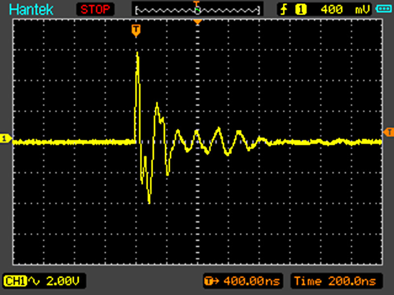

ich habe eine Schaltung mit einem Atmega328P (Arduino Pro Mini), die mit
einem eigenen Netzteil versorgt wird. Ein MIC29302A versorgt die gesamte
Schaltung. Zwischen den beiden Steckleisten, in die das Board
eingesteckt wird, ist ein 100n Kondensator und ein 10µ Elko direkt
zwischen GND und Vcc.
Unweit des Boards (2cm)  gibt es dann noch einen 100µ Elko.
Der MIC29302A hat die im Datenblatt empfohlenen 10µ und 22µ
Tantal-Kondensatoren direkt an Ein- und Ausgang.
Zu Diagnosezwecken wird gelegentlich ein USB-Serial-Adapter
angeschlossen.
Dabei stürzt der µC hin und wieder ab.
Ich habe mir die Sache nun mal angesehen, und stelle fest, dass im
Moment des Einsteckens, vielmehr im Moment, wenn die Masse des
USB-Wandlers Verbindung zur Schaltung bekommt, starke Spannungspeaks
auftreten.
Obwohl das Steckernetzteil, das die Schaltung versorgt und der PC, über
den die seriellen Daten ausgelesen werden sollen in der selben
Steckdosenleiste stecken, messe ich zwischen der Schaltungsmasse und der
USB-Masse 120V.
Das Oszi zeigt, dass die Spannung zunächst um 6V, manchmal auch um 8V
ansteigt oder abfällt, um sich dann innerhalb von 1µSec einzupegeln.
Bei jedem zweiten oder dritten Einstecken stürzt der µC ab.
Das Oszi wurde direkt an den GND und Vcc Pins des Arduino angeschlossen.
Es spielt auch keine Rolle, ob der Adapter zuerst an das USB-Kabel
angeschlossen wird und dann der sechspolige Stecker auf die Steckleiste
der Schaltung gesteckt wird, oder ob der Wandler erst mit der Schaltung
verbunden wird und dann das USB-Kabel eingesteckt wird.
Das Problem lässt sich auch dadurch nachstellen, dass der USB Stecker
mit seinem Masserand einfach an eine beliebige Massestelle der Schaltung
herangeführt wird.
Die Bilder der Peaks zeigen auch, dass es entweder einen
Spannungsanstieg oder einen Spannungsabfall gibt, was vermutlich daran
liegt, dass entweder eine positive oder negative Halbwelle der
Brummspannung auf Masse einwirkt.
Wie kann ich das in den Griff bekommen? Ich vermute mal mit irgendeiner
Hoch-/Tiefpasskombination am USB-Massepin. Ich bin hier aber nicht
besonders bewandert.

Das unterschiedliche GND Potential kommt vermutlich von den
Entstör-Kondensatoren in einem Netzteil. Das ist erst mal normal,
deswegen haben USB Stecker eine vorauseilende Masse, die das ableitet.
Nicht in Ordnung ist, dass dein Mikrocontroller dabei abstürzt. Offenbar
bewirkt der Stromfluss auf der GND Leitung irgendwo einen unzulässigen
Spannungsabfall.
Zeige uns den Schaltplan, das Layout und Fotos von der Leitungsführung.
Dann kann dir wahrscheinlich geholfen werden.

von Peter (wokinloksar)
Helmut -. schrieb:
> Hast du diese Spannung niederohmig gemessen (z.B. mit einem Duspol)?
> Wenn nein, sind das Leckströme/spannungen der Entstör-Cs. Die würde bei
> niederohmiger Messung zusammenbrechen.
Nein, hochohmig. Da ich auch nichts spüre, wenn ich beide Massen mit den
Händen berühre, ist schon klar, dass die Spannung niederohmig
zusammenbricht.
Sie reicht jedoch aus, um zu den Spannungspeaks zu kommen.
Hab nun spasseshalber doch mal einen Duspol genommen. Ohne die Prüftaste
zu drücken, leuchtet die Glimmlampe, die beim Drücken verlöscht.
Das Drücken löst allerdings auch keinen Spannungspeak aus. Habe nun mal
einen Pol vom Duspol mit Krokoklemmen an die Schaltungsmasse geklemmt,
den anderen an den unverbundenen USB-Stecker.  Wenn ich den nun
anstecke, während der Duspol bereits niederohmig brückt, geht auch alles
klar.
Demnach könnte eine Lösung sein die Gehäusemasse der USB Verbindung auf
einer Seite niederohmig mit der jeweiligen Masse zu verbinden, so dass
beim Einstecken zunächst die Masse niederohmig verbunden wird, und erst
mit dem Verbinden der inneren Massepins die Verbindung ohne Widerstand
stattfindet.
Bauform B. schrieb:
> Der Fehler liegt ganz klar bei den Netzteilen ohne PE-Anschluß. Ja, die
> sind billiger und in einem von 1000 exotischen Spezialfall stört die
> PE-Verbindung, aber normalerweise ist mit PE alles viel einfacher.
Auch das löst tatsächlich das Problem. Bin nun testweise auf ein altes
Notebook-Netzteil umgestiegen, das mit 16V noch mit dem Spannungsregler
verträglich ist. Das hat PE, wie auch der PC, an den das
USB-Verlängerungskabel führt. Mal sehen, was ich an 7-10V Netzteilen mit
PE finden kann.
von Nemopuk (nemopuk)
Peter schrieb:
> Die Schaltung ist bis auf die seriellen Pins in 2k-Silikon vergossen,
> weil im Ausseneinsatz.
Vielleicht kannst du wenigstens den GND Eingang (Netzteil) mit dem GND
Ausgang (USB) über einen dicken Draht verbinden. Dann fließt der
Entladestrom beim Verbinden an der Schaltung vorbei.

Ansonsten prüfe mal die Resetschaltung, nicht das die zu hochohmig
ausgelegt ist hier kannst du ruhig 4,7 kOhm und 100 nF.
Brownout Detektor kannst du ja auch noch runtersetzen nicht das der bei
4,7V anschlägt und der µC auch noch mit 2,7V zurechtkommt.

Wenn Du das deshalb nicht ändern kannst, hilft und schützt eine
galvansche Trennung mit ADuM3160. Gibt es als fertige Boards um 10 Euro,
siehe vor 9 Jahren:

Moin,
Bei einem STM32 Sensor Firmenprojekt vor langer Zeit gab es zwischen PC
und Messgeräten arge Stromschleifen die vernünftige Analog Messungen und
Untersuchungen mit Netz verbundenen Messgeräten (Oszi) verhinderten. Ich
half mir damals die serielle Diagnostik Schnittstelle mittels Bluetooth
und HC05 drahtlos zu machen und die Probleme waren dann alle weg.
Gerhard

von Bauform B. (bauformb)
> siehe vor 9 Jahren
> angeschlossen.
Inzwischen gibt es schönere Chips für diese Anwendung: ISO7021D (nicht
...FD). Die UART-Signale lassen sich viel einfacher, stromsparender und
EMI-freundlicher isolieren als USB. Die ADuM müssen ein paar Kompromisse
machen, weil eine echte USB-Isolation sehr viel aufwendiger wäre.
von Finn R. (finn_der_ii)
> USB-Masse 120V.
Hat sich geklärt, wo diese 120V Spannung herkommt? 120V AC (etwa halbe
Netzspannung) - vermutlich existiert eine galvanische Kopplung zwischen
Ein- und Ausgang beim Schaltnetzteil (durch Entstörkondensatoren) oder
es liegt eine Gleich/Gegentagktstörung vor. Bei ersterem dürfte aber
keine Leistung hinter den 120V stecken.
Finn R. schrieb:
> Bei ersterem dürfte aber keine Leistung hinter den 120V stecken.
Ist ja auch nicht. Er schrieb, dass der Strom nur für eine Glimmlampe
reicht.
von Hans-jürgen H. (hjherbert) Benutzerseite
Bei mir laufen ATMegas zuverlässiger durch, wenn ich die
Brown-Out-Erkennung BODLEVEL auf 2,7 V statt auf 4,0 V einstelle.
von Soul E. (soul_eye)
> herangeführt wird.
Dann probier mal aus, den USB-Schirm in Deiner Schaltung nur HF-mäßig zu
erden. Üblich sind 4,7 nF / 50 V parallel zu 1 MOhm 0805.
Die USB-Masse in der Buchse wird natürlich direkt mit der
Schaltungsmasse verbunden.
