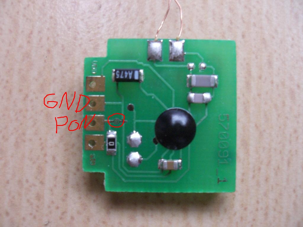

Wollte daher mit dem OSZI die Signalleitung überprüfen, doch die liegt
immer auf 5V. Hat jemand ähnliche Erfahrung mit dem DCF77-Modul von
Reichelt gemacht?
Kanns sein, das das Modul so empfindlich ist, dass ich es schon
geschossen habe?

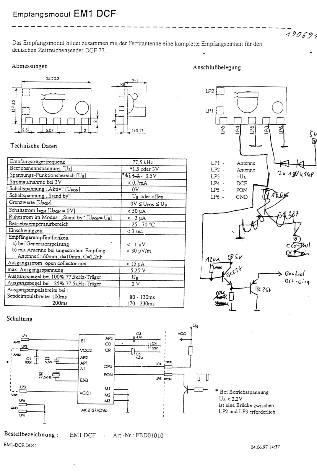

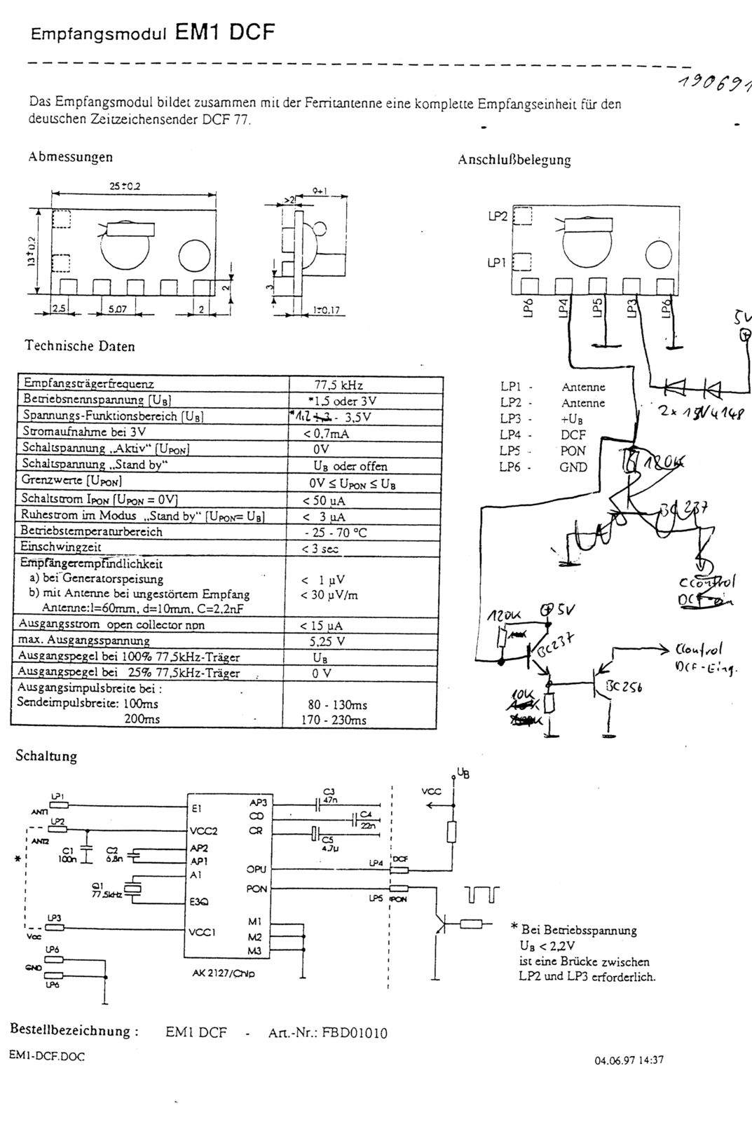

Gast #454837
Hallo Sonic,
ich habe einwenig gegoogelt und bin auf die beiden Seiten unten
gestoßen.
http://www.hkw-elektronik.de/pdf/radio-dd.pdf
http://techwww.in.tu-clausthal.de/Dokumentation/Bauteile/Datenuebertragung/DCF77-Empfaenger/DCF_77_Signal.pdf
Schließe an beiden LP6 Maße an, LP3 ca. +3V(Ub), LP4 nur einen 100k Wid.
und Oszi. und mach mal den Versuch ob an LP5 maße oder Ub
und leg abwechseln LP5 auf Maße oder +Ub anliegen muß.
Thomas

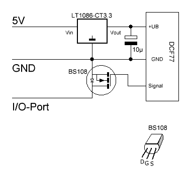

nicht)
=> Ich habe die Versorgungsspannung über zwei seriell geschaltete Dioden
reduziert.
2. Habe ich festgestellt, dass das Ausgangssignal des Moduls keine größe
Last treiben kann und sehr empfindlich ist.
=> Ich habe eine kleine Treiberstufe mit MOSFET und Bipolartransistor
(hatte ich in der Grabbelkiste)aufgebaut. (auch notwendig, um den
Spannungshub wieder auf 5V zu erreichen)
==> Jetzt läuft es stabil!

Hey Leute!
Also ich hatte auch viele Probleme mit dem DCF Empfänger von Reichelt.
Das Problem ist, dass bei dem Ding die Signalleitung mit einem sehr
kleinen Keramik Kondensator entkoppelt ist.
Der reicht nichtmal aus, um einen 10k Pull up auf Gnd zu ziehen.
Deswegen hast du auch immer die 5V an deinem Portpin.
Bau dir einfach einen Transistor dazwischen... man erhält dann zwar ein
invertiertes signal, doch das kann man mit nem zweiten Transistor
beheben.
Weiterhin ist das Ding auf spannungsschwankungen stark empfindlich.
Deshalb in die Leitung eine kleine Diode einbauen und auch einn 100nF
Kerko und eventuell noch einen Elko an die Versorgungspins heften.
http://www.stefankneller.de/elektronik/nixieuhr/grafik/plandcfreichelt.gif
Da hatte ich mal einen Schaltplan gemacht, der für eine Nixie uhr
gemacht war, weil bei mir der Reichelt empfänger auch erst nicht laufen
wollte.
PS: den Empfänger mindestens 2 Meter von Elekrosachen aufstellen.

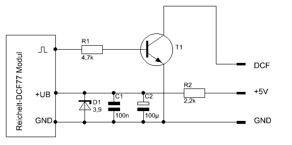

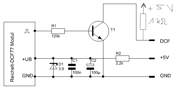

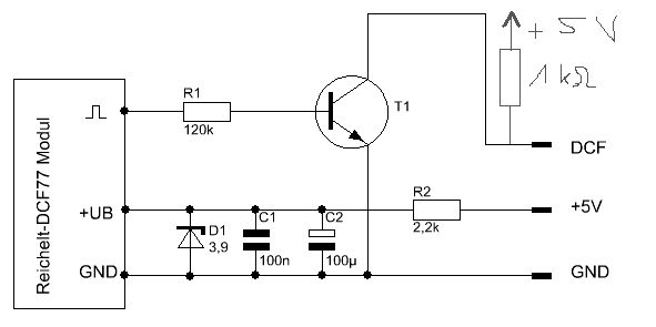

Gast #1906015
Hallo an alle!
Der letzte Beitrag ist zwar schon etwas älter aber schließlich habe ich
auch über die Google-Suche hier her gefunden. Vielleicht nützt es noch
jemandem, das Modul gibt es immer noch bei Reichelt.

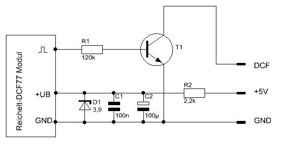

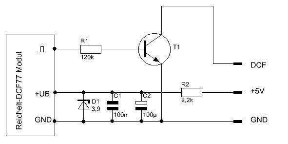

Verbaut wurde das Modul für eine Nixie-Uhr nach Stefan Knellers
Anleitung. Ein Stepup-Wandler und gemultiplexte Ziffernanzeigen, dazu
Fernseher, Wlan-Router, Computer etc., alles in der Nähe vorhanden. Das
Modul befindet sich in einem externen Gehäuse mit reichlich langem
Anschlußkabel. Erstmal garnix, vollkommen tote Hose. Nachdem ich dem
Signalausgang einen Transistor spendiert hatte konnte man an der
Kontrollampe schon so etwas wie ein Blinken im Sekundentakt erkennen,
allerdings waren da hin und wieder merkwürdige Doppelblitzer oder
längere Gedenkpausen dazwischen. Dann habe ich die Betriebsspannung
direkt am Modul abgeblockt, einen 100n Keramikkondensator gegen
HF-Einstreuungen und einen Elko 100µ zur Glättung. Wieder nix, auch nach
12 Stunden keine Synchronisation, Mist. Dann habe ich im Forum gelesen
dass ein Widerstand in der Betriebsspannungszuleitung Wunder wirken
soll. Da kam mir die Idee, wenn schon der Widerstand, dann kommts auf
eine Z-Diode zur Stabilisierung der stabilisierten Spannung auch nicht
mehr an. Ein Blick in die Bastelkiste förderte ein 3,9V-Exemplar zu Tage
- sollte passen. Und voilà - keine zwei Minuten und mein
Eigenbau-Chronometer hatte die aktuelle Zeit eingefangen.
Das Bild zeigt die Schaltung in der engültigen Version.
Gruß, Dirk
Gast #1906484
Ich nochmal, der Fehlerteufel hat zugeschlagen. Der Basiswiderstand des
Transistors belastete den Ausgang des Moduls zu stark so dass das Signal
immer wieder mal zusammenbrach, das waren dann die Doppelblitzer. Den
4,7k gegen 120k getauscht und gut ist. Das Bild oben ist also nicht die
endgültige Version, die habe ich hier nochmal drangepappt.
Im Übrigen bin ich mit der Empfangsleistung nicht so wirklich zufrieden.
Man muß die Antenne schon in Fensternähe aufstellen und nach Mainflingen
ausrichten, sonst produziert das Teil nur Datenmüll. Jeder billige
Funkwecker kann das besser, die kann ich hinstellen wo und wie ich will,
null Probleme (ca. 480km Luftlinie zum Sender). Ärgerlich dass ich
gleich zwei Empfänger gekauft habe, für künftige Projekte würde ich auf
jeden Fall ein anderes Modul probieren.
Gruß, Dirk
Gast #2030098
Hallo Schnurrz,
welchen transistor benutzt du bei deiner Schaltung?
ich bekomme ohne transistor (BC547) ein stabiles Signal am Scope.
Inverter angeschlossen kommt allerdings nur datenmüll...
Hat jemand eine Idee?
Danke für eure Hilfe.
Gruß Jens
Gast #2030546
Habe die angehängte Schaltung verwendet: -> Ausgabe sollte ein
invertiertes DCF77 sein.
Ohne transistor-schaltung mit direktem Anschluss an den ATMEGA16 PIND7
funzt es.
ich hatte nur oben gelesen, dass das reichelt modul probleme macht, weil
es so stromschwach ist und wollte daher das Signal durch einen Inverter
verstärken, bevor es übers Kabel geht.
Gruß Jens
Gast #2568053
> funzt es.
> Gruß Jens
Im Datenblatt steht: An seinem Ausgang liefert der Baustein ein
pulsförmiges Signal, das dem (invert.)demodulierten DCF-Signal
entspricht.
--> Mit deiner Schaltung erhälst du ein normales DCF Signal.
Übrigens würde ich zwecks des "hohen" Stromverbrauchs den 1k Widerstand
durch einen 18k oder einen 10k Widerstand ersetzen :)

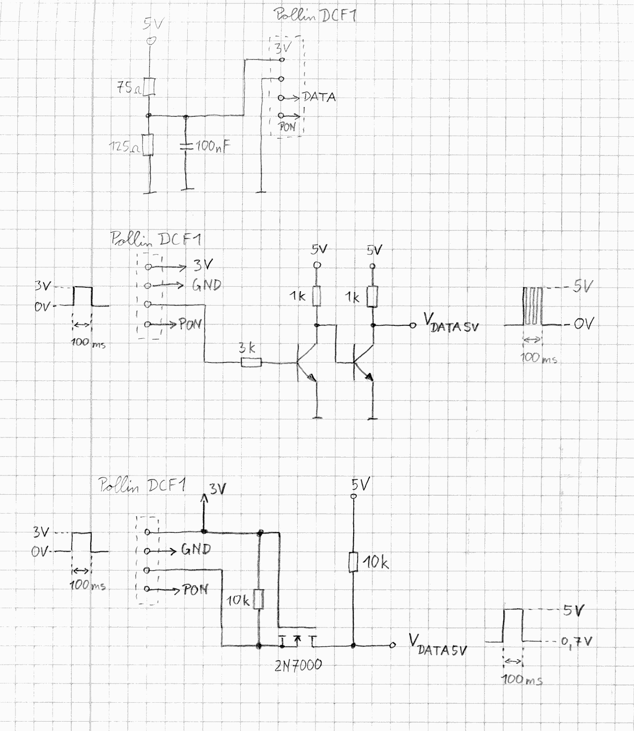

#3826642
Bei mir funktioniert es immer ohne Vorschaltungen und Filter obwohl das
Signal hier echt grottig ist..
Hau da immer 2 Transistoren hinter Data und bei PON ein RC-Glied für die
Fallende Flanke.
Google: site:mikrocontroller.net dcf auf Bilder umstellen hast Du die
Qual der Wahl.
http://www.mikrocontroller.net/attachment/135740/pollin_dcf1.png
nur mit 100k/1M bei den beiden Transistoren wo 3k/1K eingezeichnet sind.

Gast #4879994
ich grade den Thread mal aus. Ich habe das aktuelle Modul von Reichelt.
Die Doku ist hier zu finden:
https://m.reichelt.de/index.html?ACTION=7&LA=3&OPEN=0&INDEX=0&FILENAME=X200%252FDCF77.pdf
Meine Schaltung sieht genau so aus wie die von Cube_S. Das dekodieren
hat mit dem Atmega328p soweit sehr gut funktioniert. Störungen hatte ich
nur, wenn ich meine Funkmaus direkt neben meinem Empfänger platziert
habe. Es hängt bei mir auch an 3.3V und den BS108 hatte ich auch noch so
liegen.
Gestern hatte ich plötzlich Probleme beim Decodieren. Zwischen den
Sekunden wurde Datenmüll produziert. Auf dem seriellen Monitor werden
die Pulsweiten des LOW Signals ausgegeben. Hier war dann innerhalb einer
Sekunde 3-4 statt ein LOW Signal. Nun kam mir in den Sinn, dass ich an
der Gate einen Pulldown Widerstand gegen Source verbauen sollte, da ich
ähnliches Verhalten mit einem von einem BS108 geriebenem Relais hatte.
Hier hat ein Pulldown von 10k Abhilfe gescgaffen. Nun bin ich mir nicht
sicher, wie groß der hier sein sollte. Im Reichelt Datenblatt finde ich
Angaben wie:
Ausgangsstrom (High, ebenso LOW) > 5µA.
Ich finde das etwas verwirrend. Den vorherigen Aussagen entnehme ich,
dass das für den max. Ausgangsstrom stehen könnte? So müsste statt dem >
ein < Zeichen sein oder was soll das bedeuten?
Wenn die Angabe für den max. Ausgangsstrom stehen würde, dann würde ich
zwischen Gate und Source einen R>3,3V/5*10^-6A=min.660k schalten. Liege
ich da richtig oder muss ich noch andere Dinge wie Strom beim aufladen
des Gates rechnen? Oder ist der Pulldown hier gar nicht nötig?
