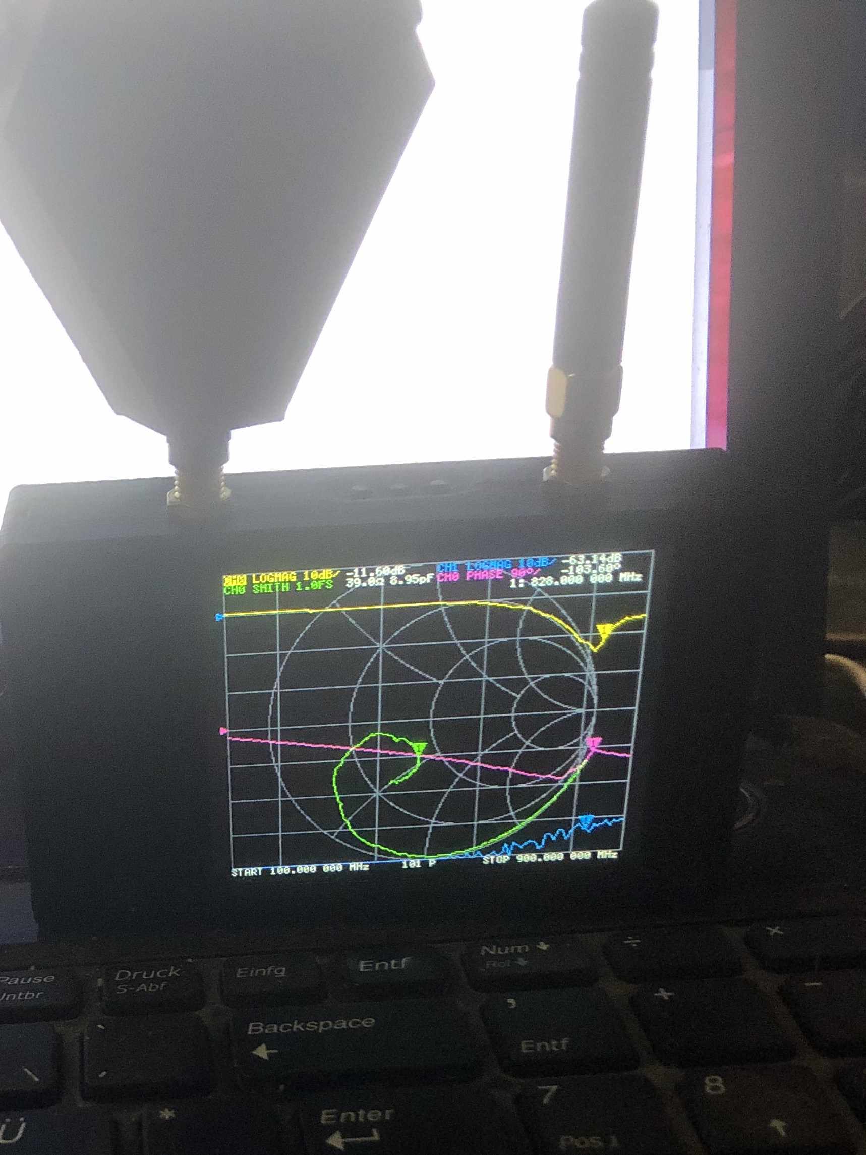

von Rüdiger B. (rbruns)
NanoVNA auf CH1 und CH0 terminieren.

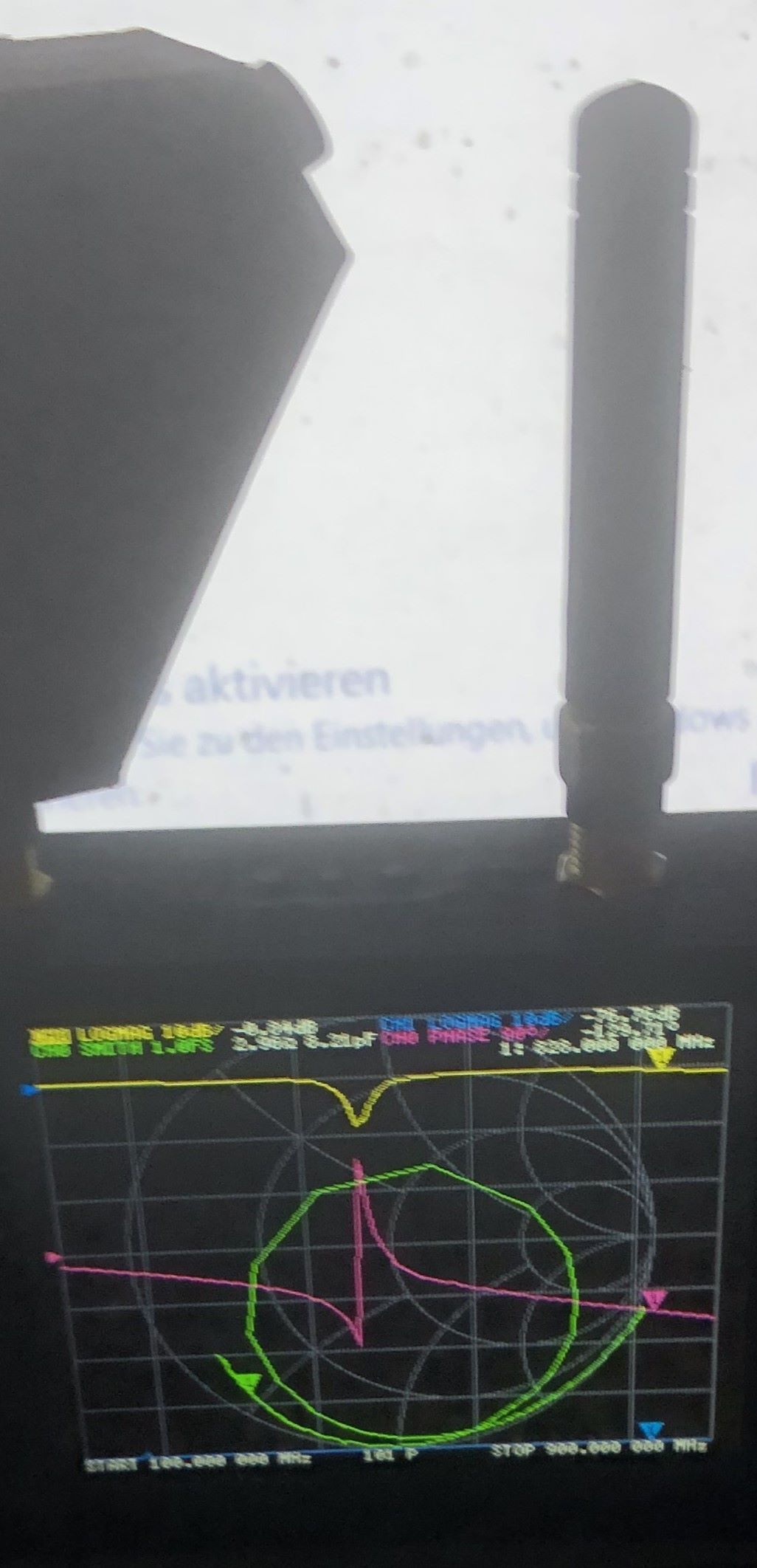

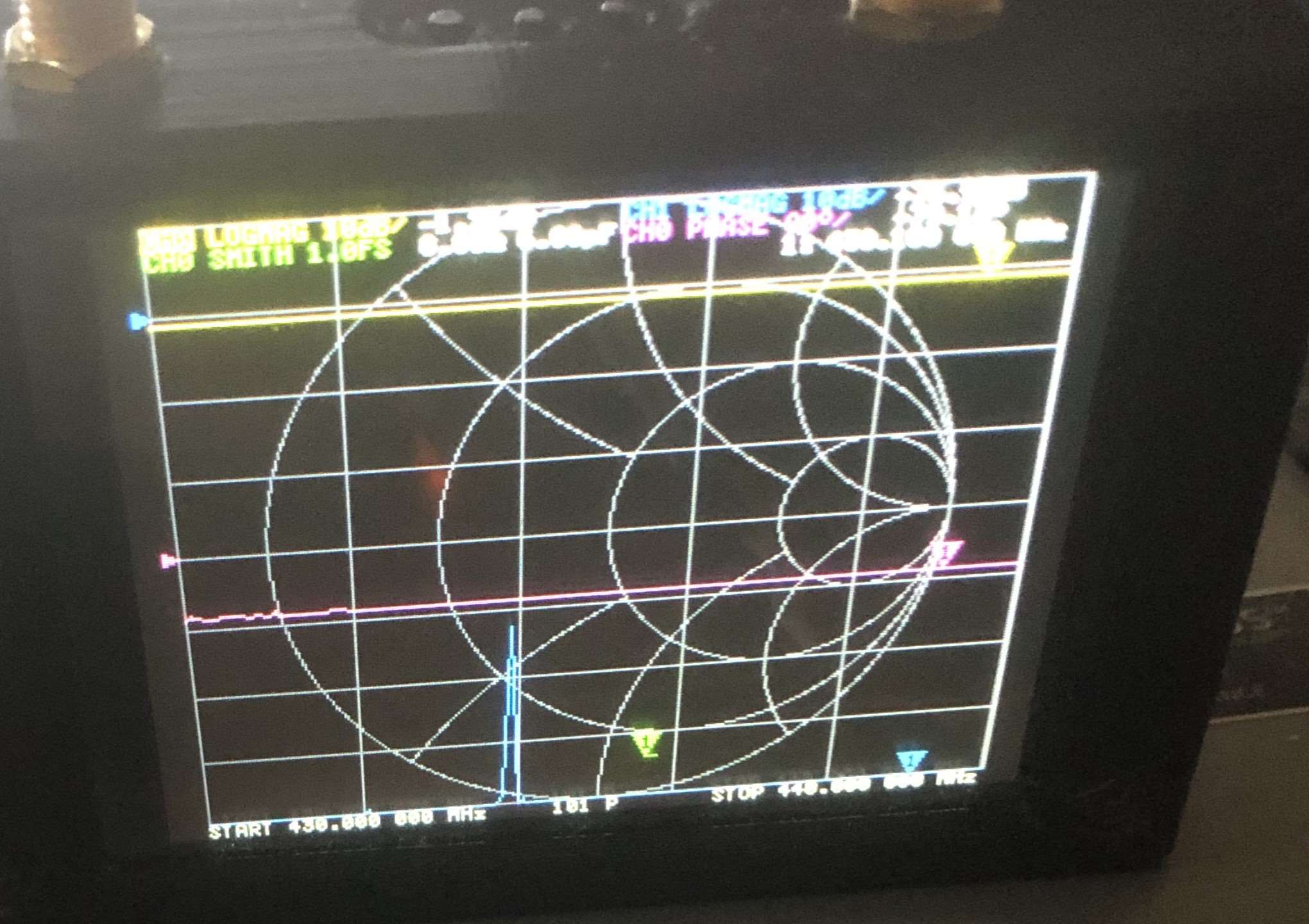

Beispiele zum NanoVNA:
