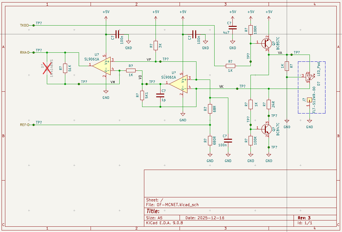

Ich habe dann einen USB-Stick mit einem AVRDU und dieser optischen
Schnittstelle gemacht. Den Schaltplan mit der LED-Ansteuerung habe ich
angehaengt. Ausserdem das Datenblatt des verwendeten OPs.
Die Ansteuerung erfolgt mit der USART im IRDA Betrieb. Die Impulslaenge
des Senders ist auf 1us gestellt, die des Empfaengers auf 1.5us. Beim
Senden werden so ca. 100mA durch die LED geschickt. Da die OPs keinen
digitalen Impuls erzeugen wird dazu der interne Komparator im AVRDU
benutzt, dessen Ausgang kann ueber die Event-Kanaele an den IRDA-Eingang
gelegt werden.

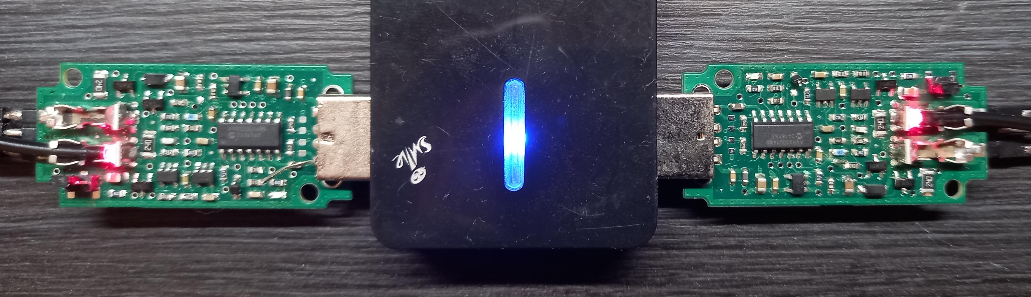

Auf einem Foto sind 2 dieser Sticks zu sehen, die sozusagen Ping-Pong
spielen. Der eine sendet einen Wert und der andere sendet ihn so schnell
wie moeglich zurueck. Das laeuft jetzt zuverlaessig mit 125kBaud und ca.
48m LWL (die restlichen 2m sind um kurze Leitungen zu testen).

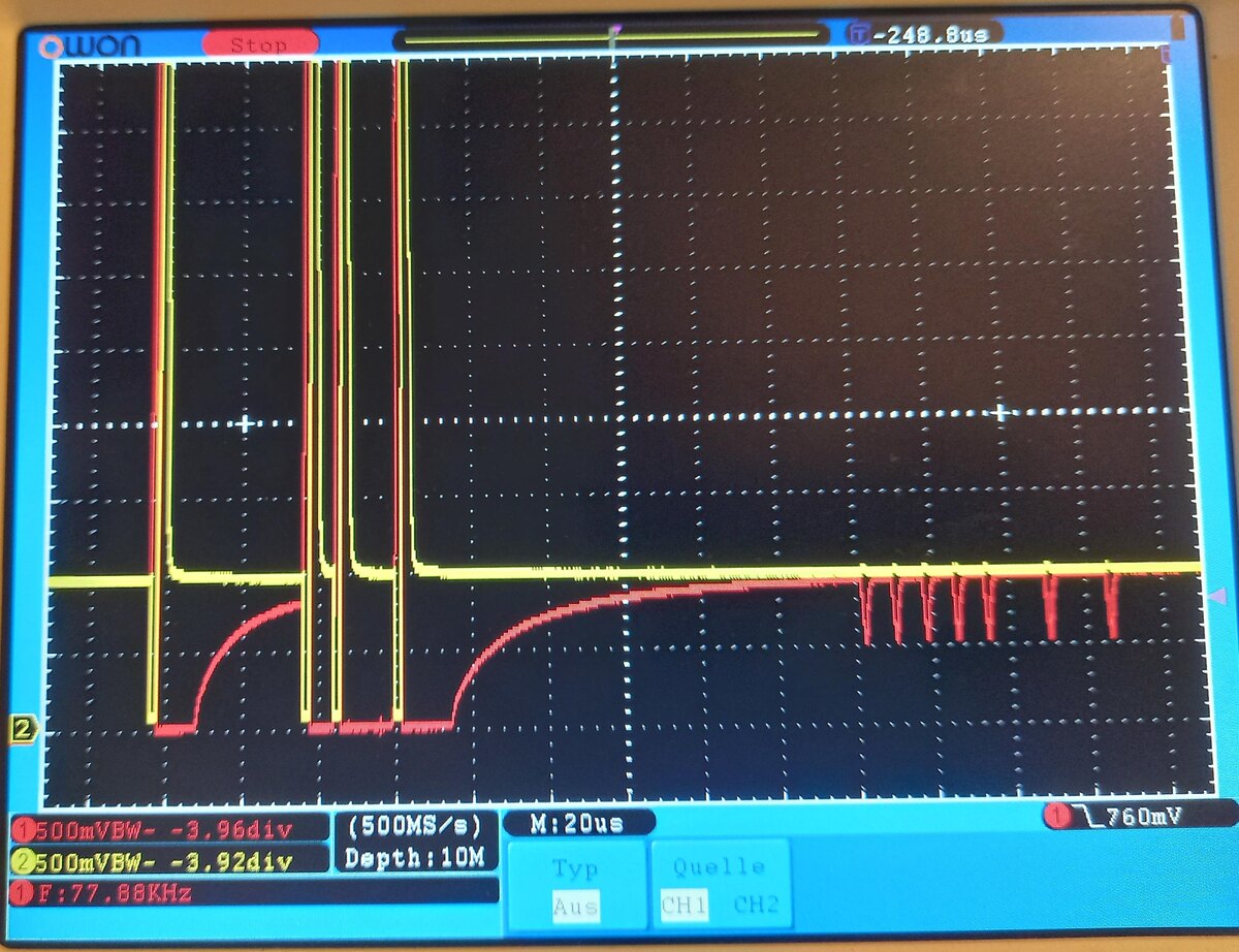

Auf dem Oszilloskopbild sieht man die Ausgaenge der beiden OPs einer
Platine. Der des TIAs ist gelb und der des invertierenden Verstaerkers
ist rot. Man sieht auch, dass der TIA uebersteuert wird sobald etwas
gesendet wird. Da die Erholzeit des OPs bei 300ns liegt sollte das kein
Problem sein. Da der TIA-Ausgang beim Empfangen sehr kleine Ausschlaege
hat, sieht man die hier nicht.
Aber man sieht auch, dass der Ausgang des invertierenden Verstaerkers
nach einem Sendeimpuls eine Pause einlegt und dann eher langsam
ansteigt. Da die Vergleichspannung fuer den Komparator nur wenig
unterhalb der Spannung am positiven Eingang des TIAs liegt heisst das,
dass die Antwort immer erst kommen darf, nachdem der TIA-Ausgang ueber
der Referenzspannung des Komparators liegt, was hier nach ca. 125us der
Fall ist.
Der OP hat 25MHz und 8V/us. Selbst bei der Verstaerkung von 51 sollte er
schneller sein, sonst wuerden wohl die 1us Impulse nicht durch kommen
(auch wenn sie im Empfaenger etwas laenger sind).
Fuer mich waere das schnell genug, aber interessehalber habe ich dazu
eine Frage an die Analogexperten:
Was genau ist die Ursache fuer diesen langsamen Anstieg und kann man den
irgendwie schneller machen?

Das Bild zeigt wie ich mir die Verbindung Platine-LWL vorstelle. In die
Aussparung hinten wird die LED eingesetzt und das ganze wird dann von
unten in einen passenden Ausschnitt auf der Platine geschoben. Danach
das Oberteil runterdruecken. Dann kann man die LED mit der Platine
verloeten. Das Kabel wird dann moeglichst gerade abgeschnitten und bis
zur LED eingeschoben. Befestigt wird es ueber einen Gewindeeinsatz und
eine M2-Schraube von oben. Die Schraube hat einen maximalen Hub von
0.5mm.
Die Gesamtgroesse ist BxTxH 7.5x7x7.6mm und man benoetigt am Kabel
keinen speziellen Steckverbinder.
Der Ausschnitt und die Pads bis zum Platinenrand machen zwar die Platine
etwas teuerer, aber das ist nur wenig.

Nun, es wäre vermutlich schlauer gewesen, wenn du im Schaltplan die
Stellen markiert hättest, an denen der Oszi bei der Messung hing...
Steht im Eroeffnungsthread, an den beiden Ausgaengen der OPs der linken
Platine. Also der TIA-Ausgang und der Ausgang der invertierenden OPs.

von Georg P. (perthil)
Noch was zu den Kosten der LWL-Loesung:
Die Preise sind nicht exakt, aber die Groessenordnung stimmt. Zoll,
Steuer und Verpackung sind nicht einkalkuliert.
Von LCSC:
- OPs: 0,15€
- BCs: 0,05€
- Rs:  0,10€
- Cs:  0,10€
Von Arrow:
- Stecker: 0,10€
Von AliExpress:
- LED: 0,25€
- LWL: 0,50€/m
Das macht ohne den Lichtwellenleiter 0,75€.
Der Stecker auf dem USB-Stick ist keine gute Loesung. Es ist ziemlich
viel Aufwand das zu bestuecken. Da muss was anderes her. Darum habe ich
einen konstruiert. Den kann man mit 3D-Druck (Resin, Filament ist wohl
nicht geeignet) herstellen. Was das kostet weiss ich noch nicht.
VG

Das habe ich jetzt nicht kapiert. Ich habe nur Punkt zu Punkt. Aber
viele davon. Fuer jede davon ist dann eine galvanisch getrennte 20mA
Quelle notwendig. Da ich nur 10mA in einem Geraet habe, ist also ein
drittes Geraet notwendig. Darauf wuerde ich aber gern verzichten.
Mir ist gerade auch nicht ganz klar wie man das verschalten soll, da in
jedem Geraet der Strom einerseits gemessen werden muss, aber
andererseits auch getrieben werden muss. Bei den 20mA Schnittstellen die
ich kenne geht die eine Richtung ueber den Strom und die andere ueber
die Spannung. Meinst Du so etwas?
VG

Die Stromquelle muss aber auch galvanisch getrennt sein. Und man braucht
ein 2-poliges Kabel. Oder nicht galvanisch getrennt und man schickt den
Strom ueber den Nullleiter. Wuerde so etwas ueberhaupt funktionieren? Da
kann die Stromschleife dann aber auch beliebig lang werden. Und wozu
dann einen Optokoppler? Ist so etwas ueberhaupt zulaessig, und was sagt
der FI dazu? Und woher weiss man, was der Nullleiter ist, sollte man es
Mal an eine Steckdose anschliessen wollen?
RXD ist ja ueber den Optokoppler galvanisch getrennt, aber wie sieht es
mit dem TXD aus, der den Strom schaltet? Also noch ein DC/DC und ein
weiterer Optokoppler fuer jede Schnittstelle.
Fuer ein 2-poliges Kabel wuerde man dann auf jeder Seite eine
Stromquelle benoetigen. Und wenn eine Seite den Strom einpraegt muesste
man deren Empfangsoptokoppler irgendwie abtrennen, sonst braucht man
doppelt soviel Strom.
VG

von Benjamin K. (bentschie)
Georg P. schrieb:
> Sollte sich doch noch jemand bemuessigt fuehlen darauf zu antworten, ich
> wuerde mich freuen.
Ich will es versuchen.
Ich habe mir jetzt deine Schaltung nicht soo tief angesehen. Im
Sendebetrieb wird der rechte OPV (Wieso haben alle Bauelemente keine
Namen?) deutlich übersteuert. V+ ist ca. 1,5V und V- ist nahzu GND.
Ein übersteuerter OPV wird massiv langsam. Da steht auch nicht im
Datenblatt, da das kein typischer Betriebspunkt ist.
von Henrik V. (henrik_v)
Könnte die Totzeit von Kapazitäten in der LED und den Transistoren
kommen, die durch Biasströme und/oder den TIA Rf umgeladen werden
müssen?
Ein Phototransistor (ggf mit weiterem Transistor) statt der zwei OPs und
mit dem Echo leben? Ich würde mal testen ob es als Kopplung reicht, die
Faser mit dem Phototransistor an die LED zu klemmen ...
Zugentlastung und optische Kopplung in einem ;)
Wenn Du an deine Schaltplan noch eindeutige Bauteilbezeichner einfügst
wären Hinweise DEUTLICH einfacher.
Ersetze mal den 100k am unteren Schaltransistor durch einen Kondensator
für eine kleine Abschaltverzögerung. Der ist sowieso durch 2 mal 1k an
Masse ;)
Benjamin K. schrieb:
>> wuerde mich freuen.
Ja, er wird uebersteuert, da die Diode zum Senden umgepolt wird.
Soweit ich weiss geht der OP dann in die Begrenzung.
Ich habe jetzt den 2. OP simuliert (TLV9061, vom SL9061 gibt es kein
Model). Der braucht 800ns um ans jeweils andere Ende zu kommen. Der
TLV9061 hat 200n overload recovery time und 6.5V/us. Der SL9061 hat
300ns und 8V/us. Das sollte auf das Gleiche rauskommen.
Ich werde das Mal in der Realitaet ausprobieren. Das gibt mir immerhin
einen Hinweis darauf, welcher der OPs das Problem hat.
P.S. Der Plan ist ein Teil eines hierarchischen Schaltplans. Eventuell
hat EeSchema die Bezeichnungen geloescht als ich nur diesen Teil
geoeffnet habe. Mir ist das noch gar nicht aufgefallen.
Danke
VG Georg
Ja, das ist richtig. Mir war gar nicht aufgefallen, dass die fehlen.
> Masse ;)
Damit wird der TIA-Eingang und die Kathode der Diode laenger auf Masse
gezogen als Plus an der Anode der Diode anliegt, somit wird die
Kapazitaet der Diode entladen. Ich hatte so etwas schon Mal in einer
Simulation mit einem Analogschalter versucht, da hat es nichts gebracht.
Aber Mal sehen wie es sich in der Realitaet verhaelt.
Danke.
VG Georg
> Masse ;)
Das habe ich jetzt endlich gemacht. Leider hat es nichts gebracht.
VG Georg
