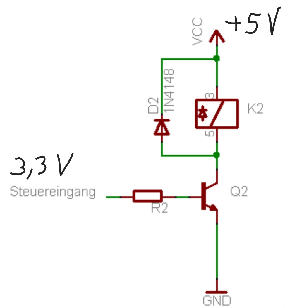

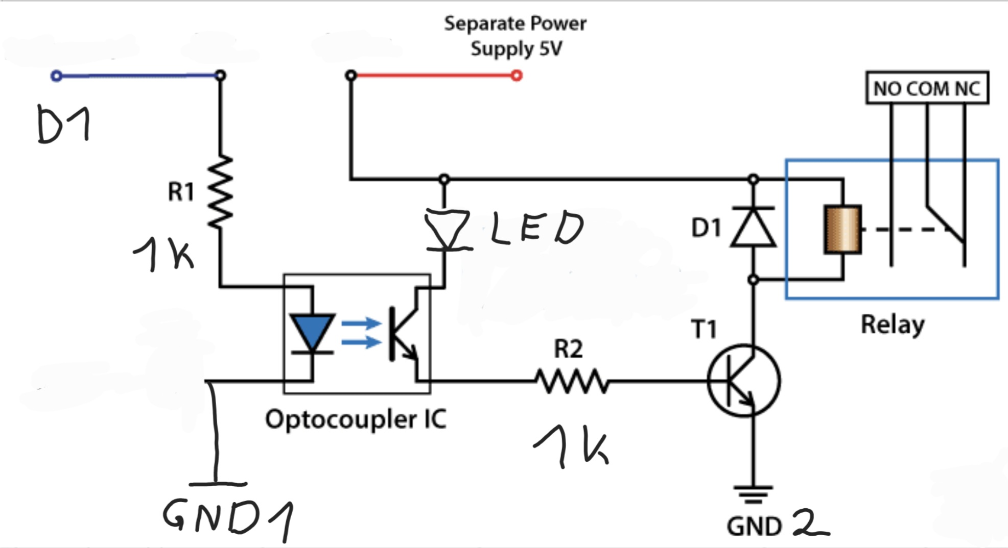

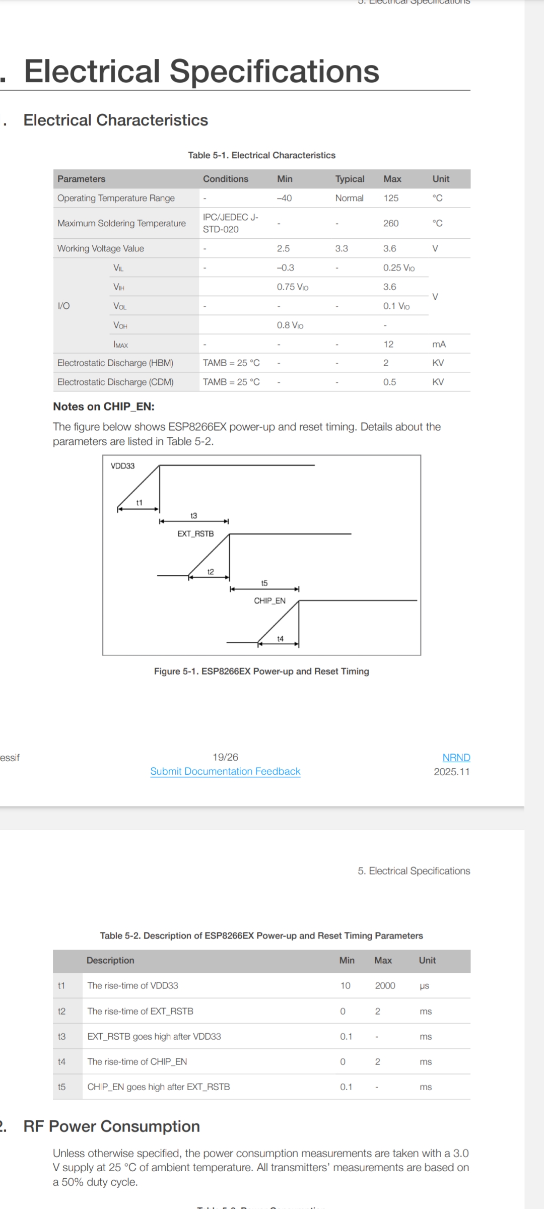

3,3V IO und 5V Ansteuerung des Relais passt nicht. Da dürfte ein Optokoppler drin sein, ist ja Makerschrott und ungenannt/hochgeheim, aber "lowaktiv" deutet drauf hin, sonst wäre der GPIO schon verdampft. Das führt dann dazu das die LED im Opto immer ein wenig oder ein wenig mehr an ist -> Relais immer aktiv. Bau eine vernünftige Schaltung, mit einem vernünftigen Relais (eins, das Netzspannung auch wirklich verträgt) und verzichte auf die dämliche idiotische Potentialtrennung zwischen Prozessor und Spule, und siehe da es wird gehen.

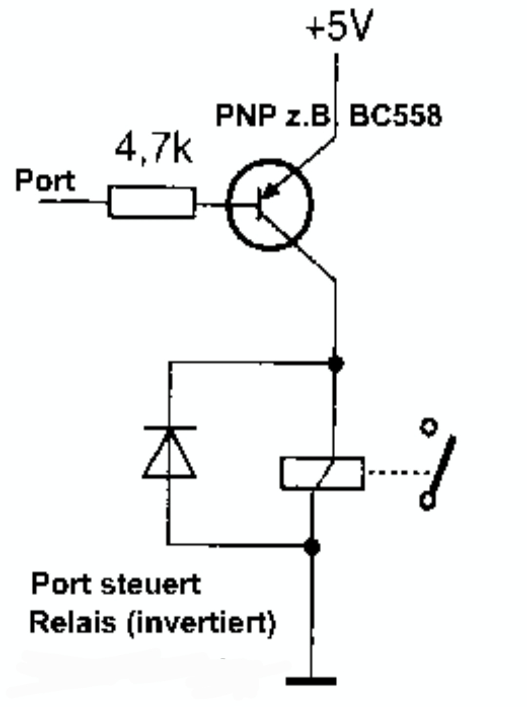

Mach an den Ausgang D1 eine vernünftige NPN-Transistor Stufe mit einem anständigen 5 Volt Relais dran!
Bei den fertigen Relais-Shields für den ESP8266 Mini-D1 ist der Transistor schon drin!
Denis schrieb: > Wenn ich IN direkt mit GND verbinde, schaltet das Relais EIN. > Wenn ich IN direkt mit 5V verbinde, passiert scheinbar nichts bzw. das > Relais bleibt in seinem bisherigen Zustand. Du gehst also nur nach Gehör und hast kein Messgerät? Dann ist meine Vermutung, dass das Relais AN (Pin := LOW) ist während du das programm über überträgst. Denis schrieb: > pinMode(pin, OUTPUT); Dann schaltest du den Output richtig, der Pin bleibt LOW. Denis schrieb: > digitalWrite(pin, HIGH); > delay(200); Dann schaltest du 200ms das Relais AUS, das ist aber zu träge und macht gar nichts. Denis schrieb: > digitalWrite(pin, LOW); > delay(5000000); Dann schaltest du das Relais wieder AN (für die nächsten 83 Minuten). Du hörst also keinen Unterschied. Toggle doch einfach mal alle 2 Sekunden oder so hin und her. Oder löte das Relais an einen anderen Pin, oder zeige einen Schaltplan oder Link vom Relais Modul.

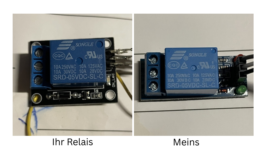

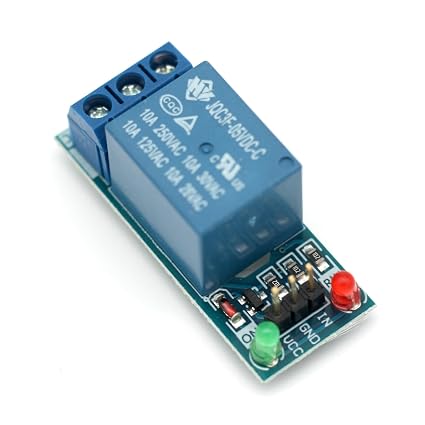

Hans W. schrieb: > Wohl kaum. Die Platinen in dem Foto vom TO sehen beide anders aus. Hatte den oben im ersten Post angegebenen Begriff "Das Relais verwendet ein Songle SRD-05VDC-SL-C." eingegeben. Dann kommt das gepostete Suchergebnis heraus. Zur Not eben selber etwas basteln. Ich würde mein Digitalvoltmeter nehmen und schauen, wie sich die Spannung an dem Wunsch-Ausgangsport ändert. Oder eine LED mit mindestens 1 kOhm Vorwiderstand nehmen und schauen, ob sichda etwas tut.(Richtig herum polen) Ist das denn so schwer? Wenn dabei nichts Vernünftiges herauskommt, liegt es wahrscheinlich auch an der Software. Nimm ein anderes Programm: Blink.ino Ändere die Ausgabe auf den Wunsch-Pin. Vielleicht sind auch die Libraries nicht korrekt ausgewählt. ciao gustav
Denis schrieb: > Kann man nicht. Das ist der Grund meiner Verzweiflung.. What? Das Forum hat eine Zitierfunktion. Die darf man gerne benutzen!

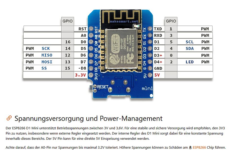

Marcel V. schrieb: > Es kann sein, dass der Ausgang D1 für die blaue LED, die auf dem Board > werkseitig bereits aufgelötet ist, reserviert ist. Zumindest in der > Grundeinstellung vom D1-Mini. Die blaue LED hängt an D4 = GPIO2 und über einen Widerstand an +3V3, D1 hängt an GPIO5 und D2 an GPIO4 Bei den fertigen Relais-Shields für den D1-mini ist der Transistor als Relaistreiber meist an D1 angeschlossen.
Bearbeitet durch User
Karl B. schrieb: > Hatte den oben im ersten Post angegebenen Begriff > > "Das Relais verwendet ein Songle SRD-05VDC-SL-C." > > eingegeben. Gaanz toll. 👏 Das sagt fast gar nichts. Kannst du dir vorstellen, dass es diverse Relais Modultypen aus China gibt, auf denen das SRD-05VDC-SL-C von Songle verwenden wird?

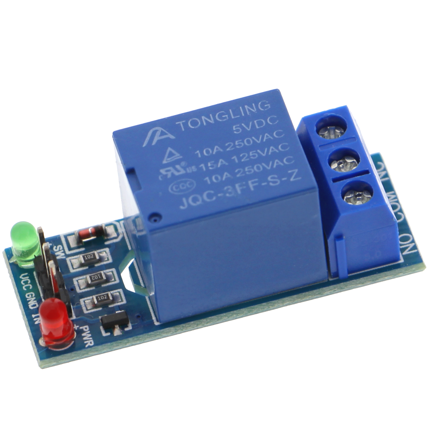

Rainer W. schrieb: > Kannst du dir vorstellen, dass es diverse Relais Modultypen aus China > gibt, auf denen das SRD-05VDC-SL-C von Songle verwenden wird? Klar, aber wonach sollte man dann sonst suchen. Mit wenig aussagekräftigen Angaben des TO kann man ihm auch nicht weiterhelfen. Alles mehr oder weniger vergebliches Stochern im Nebel. Ich bin raus. ciao gustav
Denis schrieb: > Irgendwo über Temu aus China bestellt. Selbst schuld. Wenn man keine Ahnung hat, sollte man besser bei einem Fachhandel im Land bestellen. Da kann man auch die nötigen Informationen abfragen.

Dieter S. schrieb: > Ja und genau das ist das Problem zahlreicher Module, die eine Spannung > von 3,3Volt als LOW erkennen. > Sicher, da sind nicht alle Module von betroffen, aber "sehr viele". > Und man sollte da schon sehr genau auf die Spezifikation achten. Genau. Und wenn man keine Spezifikation, könnte man die wichtigsten Infos aus dem Schaltplan ablesen. Wenn man auch den nicht hat, dann kann man ihn mit Erfahrung durch Betrachten der Platine und Bauteile erstellen. Oder man zeigt anderen (die das können) sehr detaillierte gut belichtete Fotos. Oder man ermittelt die Grenzwerte durch Testen und Messen. Aber wenn man das alles nicht kann, passt der Spruch: Ohne Arme keine Kehse.
Dieter S. schrieb: > Ja und genau das ist das Problem zahlreicher Module, die eine Spannung > von 3,3Volt als LOW erkennen. Dageben spricht, dass sich das Relais ja offensichtlich mit 3v3 schalten lässt. Denis schrieb: > Wenn ich im Arduino-Code D1 als Relais-Pin definiere und das Relais an > D1 angeschlossen ist, bleibt das Relais dauerhaft EIN. > Wenn ich im Arduino-Code stattdessen D2 als Relais-Pin definiere, das > Relais aber physisch weiterhin an D1 angeschlossen ist, bleibt das > Relais dauerhaft AUS. Hans W. schrieb: > Oder man zeigt anderen (die das können) sehr detaillierte gut belichtete > Fotos. Vorder- und Rückseite und Widerstandswerte sind gut fotografiert, was hindert dich daran?
Denis schrieb: > Das grundlegende Problem ist ja folgendes: Das zeigt doch eindeutig das Problem. Dein Modul ist nicht für 3,3Volt Controller geeignet.mund das wurde dir schon mehrfach geschrieben. Hier ist wieder das Problem des nicht Lesens.
Alexander schrieb: > Dageben spricht, dass sich das Relais ja offensichtlich mit 3v3 schalten > lässt. 3,3 V = an, Offen = aus ich ergänze: 5V = aus, 0V = an Der ESP kann nur 3,3V und 0V ausgeben. Das ist beides an, nützt also nichts.
Alexander schrieb: > Dageben spricht, dass sich das Relais ja offensichtlich mit 3v3 schalten > lässt. Das liest sich im aktuellen Beitrag des TO anders.

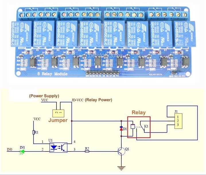

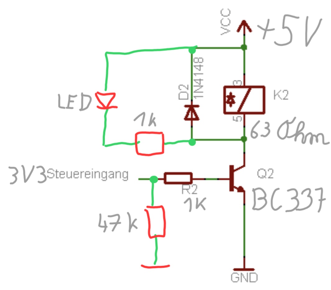

Da ja für das Relaismodul Gnd, 3.3V und 5V vorhanden sein müssen, kann man doch die beiden Gnds vom Modul und dem ESP miteinander verbinden, an den ESP und das Modul 5V anschliessen und den Relaismoduleingang an Gnd, 3.3V (vom ESP) und 5V anschliessen. Dann sieht (oder hört) man doch, wann das Relais schaltet. Ist das so schwer?
Marcel V. schrieb: > Dann liegt es daran, Für mein beiden Relais kann ich das Bestätigen. Leider kann oder will uns Denis ja keine genaueren Infos liefern. Zum stabilen Betrieb der vorhandenen Relais kann er ja auch einen NPN-Transistor plus Widerstände vorschlagen.
Helmut -. schrieb: > Da ja für das Relaismodul Gnd, 3.3V und 5V vorhanden sein müssen, Auf seinem Bild https://www.mikrocontroller.net/attachment/701803/IMG_2789.jpeg hat es nur drei Anschlüsse. Die zugehörigen Halbleiterbauteile sind leider im Schatten verborgen. Marcel V. schrieb: > Dann liegt es daran, dass das Relais mit einem PNP-Transistor > angesteuert wird, denn beim PNP-Transistor ist es egal ob die Basis mit > 0 Volt oder 3,3 Volt angesteuert wird! Das würde das Verhalten erklären, ich fände es eine ungewöhnliche Bauart. Damit ist diese Platine für 3V3-µCs unbrauchbar. Könnte man retten, indem man einen NPN plus Basiswiderstand vor den Eingang setzt. Das Relais ist ungepolt. Man könnte den PNP durch einen NPN ersetzen, die Freilaufdiode umdrehen und GND mit +5V vertauschen. Besser wäre, es als Lehrgeld zu verbuchen und die 4 Teile auf Lochraster selbst zu verdrahten.
Das sind alles nur Vermutungen, ohne das konkrete Produkt zu kennen. Eure Ideen zum Umbau verwirren den TO nur.

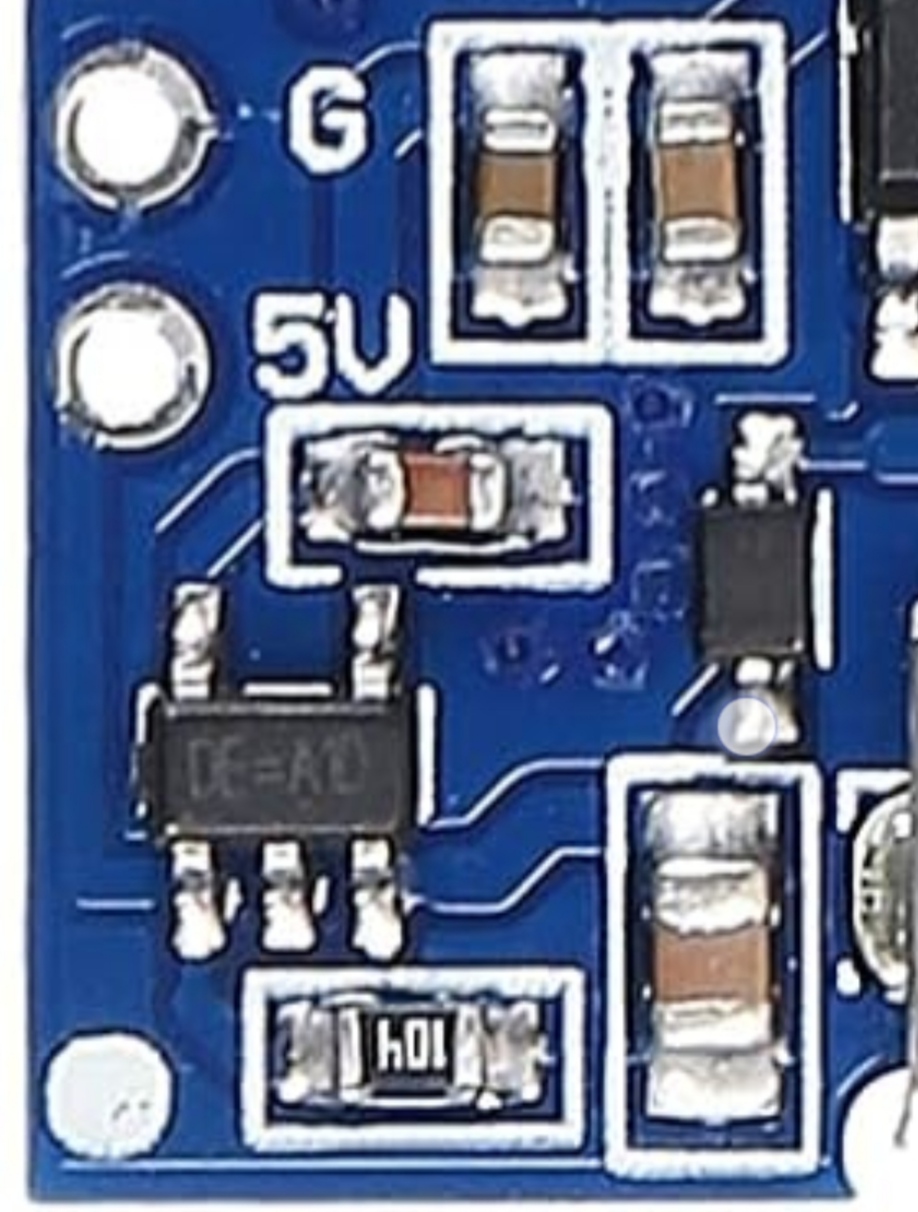

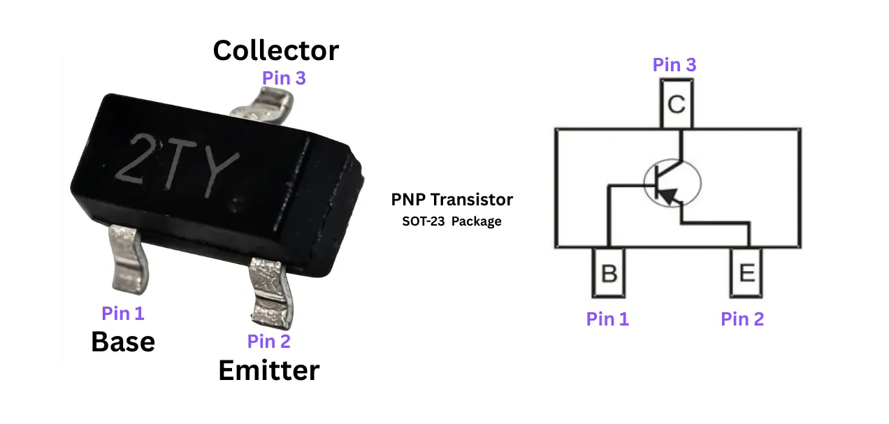

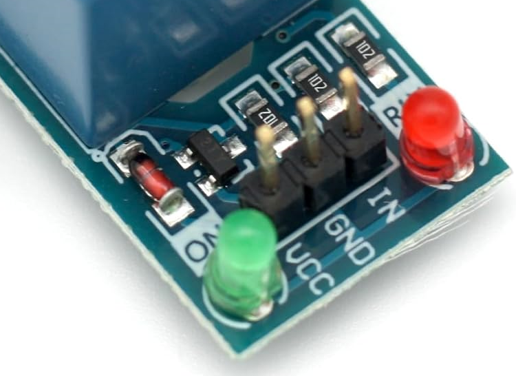

Stimmt, es gibt tatsächlich verschiedene. Hier zwei Varianten.
Alexander schrieb: > Stimmt, es gibt tatsächlich verschiedene. Hier zwei Varianten. .. und jetzt noch den Schaltplan dazu? Ich habe bislang nur diese Schwachsinnskonstrukte mit dem sinnlos beschalteten Optokoppler gesehen. Selbst habe ich sowas nie benutzt, baue meine Relaisansteuerungen zu Fuß auf.
Schaltplan selber machen, Rückseiten sind im jeweiligen Shop zu finden.
Hans W. schrieb: > Das sind alles nur Vermutungen, ohne das konkrete Produkt zu kennen. Naja...wer sich ein wenig Mühe gibt und die Bilder im Post von Denis am 23.07.2026 23:20 etwas genauer anschaut, wird erkennen, welches der Module nicht funktioniert. Und das ist ein Modul mit einem PNP-Transistor und somit eindeutig für 3,3V Ansteuerung nicht geeignet. So wie es hier schon mehrfach zitiert wurde. Hans W. schrieb: > Eure Ideen zum Umbau verwirren den TO nur. Und ja, unsere Verbesserungsvorschläge verwirren jemanden, der von dieser Technik null Ahnung hat. Allerdings sollte ein User, der sich derartige Projekte zutraut, mit der Technik schon vertraut sein. Was man beim TO allerdings nicht erkennen kann.

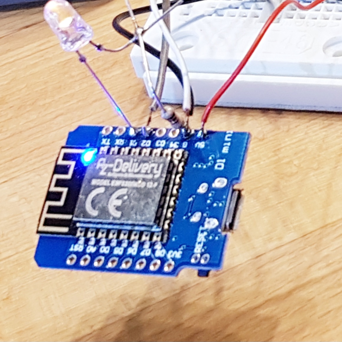

Manfred P. schrieb: > Auf seinem Bild > https://www.mikrocontroller.net/attachment/701803/IMG_2789.jpeg hat es > nur drei Anschlüsse. Die zugehörigen Halbleiterbauteile sind leider im > Schatten verborgen. Den wesentlichen Schaltplanteil hat Marcel V. doch schon gezeigt. Die beiden zusätzlichen Widerstände sind die Vorwiderstände der LEDs, eine zum Anzeigen der Betriebsspannung (5V wegen des Relais), die andere parallel zur Relaisspule. Marcel V. schrieb: > 20260725_153613.jpg Dem PNP-Transistor ist es weitgehend egal, ob er an der Basis 3.3V oder 0V bekommt. Damit schaltet er in beiden Fällen durch. Mit 3.3V-Logik lässt sich das Ding nur ansteuern, wenn der µC-Pin 5V-tolerant ist. Zum Steuern des Relais müsste dann zwischen Low und High-Z umgeschaltet werden.

Hans W. schrieb: > Das Bild sagt nichts über elektrischen Daten der Schnittstelle zum > Mikrocontroller aus. Dann musst du wohl selber denken. Guck dir den Schaltplan an. Marcel V. hat den sogar schon weiter oben hier im Thread gepostet. Allenfalls über die Größe des Basisvorwiderstandes lässt sich noch diskutieren. Oft wird der als 1kΩ bestückt. Sobald Denis über das Verhalten bei 0, 3.3 und 5V Ansteuerung berichtet hat, wird das auch dir möglicherweise klar werden.
Rainer W. schrieb: > Sobald Denis über das Verhalten bei 0, 3.3 und 5V Ansteuerung berichtet > hat, wird das auch dir möglicherweise klar werden. Weißt du, ich kenne diese Relais Module und habe genau so ein in der Bastelkiste. Aber es sieht anders aus, als das vom TO. Und ich weiß, dass es mindestens 5 Varianten davon gibt. Vielleicht auch mehr. Ob der Schaltplan zu seinem Modul passt, weiß niemand. Kann gut sein, muss aber nicht. Deswegen warte ich auf konkrete Daten, anstatt wilde Vermutungen anzustellen.
Hans W. schrieb: > Noch tiefer/flacher geht der Witz nicht. Ja wieviel wird das wohl sein? 3W, 5W, 8W? 60W Glühbirnen sind Restbestände.
Hans W. schrieb: > Das sagt nichts darüber aus, was er (elektrisch gesehen) schalten will. Das ist ziemlich egal, da sich das hinter dem Relais abspielt. Zur Diskussion über Isolationsabstände dieser Relais gibt es genug Threads.
Alexander schrieb: > Ja wieviel wird das wohl sein? 3W, 5W, 8W? 60W Glühbirnen sind > Restbestände. Jetzt hast du deinen eigenen Witz gekillt.
Habe mir das Pinout heruntergeladen. Finde die Formulierung irgendwie missverständlich: "Der 5V-Pin kann für eine direkte 5V-Einspeisung verwendet werden." Das heißt im Klartext: kein 7805 dazwischen. Oder ein LM317 auf 3,3V. Wenn ich aber am 5V-Pin beim Nano 5V anschließe, messe ich am 3,3V Pin 3,3V. Also sitzt da ein Stabi-IC dazwischen. Und wieso geht das beim ESP nicht in vergleichbarer Weise? Oder doch. Klärt mich mal auf. Danke. ciao gustav
Karl B. schrieb: > Habe mir das Pinout heruntergeladen. > Finde die Formulierung irgendwie missverständlich: "Der 5V-Pin kann für > eine direkte 5V-Einspeisung verwendet werden." So ist es aber. Ein Blick in den Schaltplan des ESP Moduls verschafft Klarheit. Allerdings verwendet der TO kein originales Board, man müsste schon den richtigen Schaltplan von DIESEM Modul verwenden. Abweichungen zum Original (Wemos D1 Mini) sind denkbar. > Das heißt im Klartext: kein 7805 dazwischen. Oder ein LM317 auf 3,3V. Beide Spannungsregler wären ungeeignet, aus den 4,5 - 5,5V vom USB Anschluss stabile 3,3V zu machen. > Also sitzt da ein Stabi-IC dazwischen. Natürlich, und zwar ein 3,3V LDO. Beim Original ist es ein ME6211C33. Deinen Vergleich mit dem "Nano" (du meinst wohl ein Arduino Nano Board) habe ich bewusst übergangen, weil er hier völlig fehl am Platze ist. Was hat das jetzt alles mit dem Relais zu tun? Nichts!

Hans W. schrieb: > Was hat das jetzt alles mit dem Relais zu tun? Nichts! An welchen Pin schließt TO die Versorgungsspannung an. Das war die Frage. Und an welche Pins die Versorgungsspannung der Relaisplatine An welchen Pin den Relaisplatinensteuereingang. Klarer würde das ganz bestimmt, wenn TO den Gesamtaufbau einmal fotografisch zeigen würde. Mit den Strippen. ciao gustav

Ist ja nicht so, als wenn im Text des Bildes alles korrekt und ausreichend erklärt wäre, Karl/Gustav müsste nur mal lesen: Am 3,3V-Anschluss kann man 3,3V einspeisen, wenn man die hat. Am 5V-Anschluss kann man 5V einspeisen, wenn man die hat aber keine 3,3V. Da ist nix missverständlich.
Karl B. schrieb: > An welchen Pin schließt der TO die Versorgungsspannung an? Selbst wenn er +5 Volt unten rechts an den 5 Volt Vcc PIN anschließen würde, dann können aus D1 bis D8 trotzdem nur maximal +3,3 Volt rauskommen!
Jens M. schrieb: > Am 5V-Anschluss kann man 5V einspeisen, wenn man die hat. Ich würde das anders und ganz unmissverständlich formulieren: "Wenn am 5V-Pin eine stabilisierte 5V-Spannung angeschlossen wird, dann erfolgt die Herabsetzung für die Vcc auf 3,3V automatisch durch eingebautes Spannungsstabilisierungs-IC." Gerade an so Trivialitäten scheitern viele Sachen. Oder Plus wird mit Minus vertauscht. Aber dafür ist ja eine Schottky-Diode in Reihe bereits vorgesehen. ciao gustav
Karl B. schrieb: > Ich würde das anders und ganz unmissverständlich formulieren: > "Wenn am 5V-Pin eine stabilisierte 5V-Spannung angeschlossen wird, dann > erfolgt die Herabsetzung für die Vcc auf 3,3V automatisch durch > eingebautes Spannungsstabilisierungs-IC." Daraus könnte man falsch heraus lesen, dass die 5V stabil sein müssen (was nicht stimmt) und dass der Spannungsregler bei Versorgung über USB keine Rolle spielt. Besser weniger schreiben und den Schaltplan bereit stellen. Und die elektrischen Daten tabellarisch darstellen - wie eigentlich üblich. Die niedrigen Verkaufspreise haben schon ihren Grund. Man verspricht möglichst wenig, damit Präzision irrelevant ist und sowohl Bauteile als auch Schaltung jedereit geändert werden können. Oft ist nicht mal das Relais das erwartete, und es werden Flash Speicher verbaut, die im Deep Sleep Modus ausfallen.

1 | +5V +5V |
2 | | | |
3 | R | |
4 | | | E |
5 | +---|< PNP |
6 | | | |
7 | in--R--+ Relais mit Freilaufdiode |
8 | | |
9 | GND |
oder gar mit Optokoppler Das schaltet erst bei 4.3V aus. Der ESP hat aber 5V tolerante Ausgänge, an denen schaltet das Relais ab wenn der Ausgang nicht auf high sondern auf Input geschaltet wird, weil die Widerstände R es dann auf 5V ziehen. 127 Beiträge.

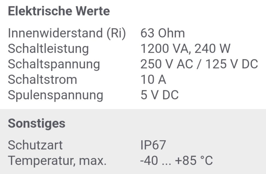

Hans W. schrieb: > Darin steht nur: >> Schaltspannung 5V >> Steuerstrom 15-20mA > > Keine 3,3V also nicht geeignet. Der Strom ist für ESP Chips auch zu hoch Bei dem Modul fließen nie und nimmer 15-20mA über den Steuereingang. Und warum soll das Modul nicht mit 3.3V arbeiten? Die 5V sind die Betriebsspannung für das Relais. GUCK DIR DEN SCHALTPLAN AN und verstehe ihn, anstatt den TO in die Irre zu leiten. Du hast doch selbst gehört, dass das Relais bei Steuerung von D1 schaltet und mit D2 abfällt. Es geht also. Das muss der TO jetzt nur noch unter einen Hut bringen, indem er das Relais nicht über digitalWrite(), sondern über pinmode() steuert. Denis schrieb: > Wenn ich im Arduino-Code D1 als Relais-Pin definiere und das Relais an > D1 angeschlossen ist, bleibt das Relais dauerhaft EIN. > Wenn ich im Arduino-Code stattdessen D2 als Relais-Pin definiere, das > Relais aber physisch weiterhin an D1 angeschlossen ist, bleibt das > Relais dauerhaft AUS.
Rainer W. schrieb: > Bei dem Modul fließen nie und nimmer 15-20mA über den Steuereingang. Diese Angabe bezweifle ich auch. Aber ich kenne das konkrete Modul nicht. Wer weiß schon, welche Widerstände sie verbaut haben? Der Schaltplan fehlt ja. > Und warum soll das Modul nicht mit 3.3V arbeiten. Weil der PNP Transistor ab 0,6V (unter 5V) zu leiten beginnt. > GUCK DIR DEN SCHALTPLAN AN Welchen? Um welches Modul geht dir, und um welches geht es dem TO? > und verstehe ihn, anstatt den TO in die Irre > zu leiten. Genau das versuche ich die ganze Zeit, zu stoppen. Hier wurden zahlreiche unterschiedliche Dokumente mit teils fragwürdiger Qualität gezeigt, obwohl niemand weiß, welches Produkt genau beim TO vorliegt. Wenn ich wüsste was er hat, hätte ich schon bei meiner ersten Antwort den dazu passenden Umbauvorschlag gebracht. Bei meinem Modul hilft z.B. eine rote LED zwischen ESP und dem Eingang des Moduls. Ob das den TO weiter bringen würde: keine Ahnung!
Hans W. schrieb: > Wer weiß schon, welche Widerstände sie verbaut haben? Der > Schaltplan fehlt ja. Schaltpläne sind geduldig. Meist sieht man auf diesen Modulen Widerstände, die mit "102" beschriftet sind, aka. 1kΩ. Dann würden also bei LOW ein Strom von etwa 4,3mA fließen, bei HIGH einer von 1mA. Schon wieder eine Möglichkeit für den TO, bei der Lösung seines Problems mitzuhelfen, d.h. auf seinem Modul nachzugucken und die Ströme auf der Steuerleitung zu messen. Der Code könnte IMHO wie folgt funktionieren (ungetestet):

Hans W. schrieb: > Der Schaltplan fehlt ja. ... oder auch nicht. Marcel V. schrieb: > 20260725_153613.jpg Hans W. schrieb: > Ich möchte allerdings darauf hinweisen, dass der Hersteller nur maximal > 3,6V an den Inputs zusichert. Und in irgendeinem offiziellen Statement > zu einer angeblichen 5V Toleranz hiess es, dass die Schutzschaltung > typischerweise irgendwo zwischen 4 und 6 Volt auslöst, und den Pin dann > auf eine viel geringere Spannung herunter zieht. Verstehst du jetzt, warum ich seit gefühlt zwei Tagen versuche, den TO dazu zu animieren, die Spannung am Pin zu messen? Der GPIO bekommt etwa 4,3V zu sehen, wenn die Steuerleitung des Relaismoduls dran hängt und gegen unzulässig hohe Ströme bietet der Basisvorwiderstand ausreichend Schutz. Aber Denis hat ja eigentlich mit seinem D2-Test schon bewiesen, das es funktioniert. Er muss nur noch 1 und 1 zusammenzählen.

Hans W. schrieb: > Bei meinem Modul hilft z.B. eine rote LED zwischen ESP und dem Eingang > des Moduls. Gute Idee! Hättest Du das nicht einfach schon eher vorschlagen können? Spätestens seit hier Stichwort PNP gefallen ist.
Rainer W. schrieb: > Woher hast du die "zwischen 4 und 6 Volt"? Das hatte angeblich ein ESP Mitarbeiter in einem Diskussionsforum geschrieben. Ich würde mich allerdings nicht danach richten, sondern nach den Electrical Characteristics. Dort sibd maximal 3,6V als zulässige Eingangsspannung genannt. Alles andere mag mal jemand gesagt oder gemessen haben, aber es trifft auf aktuell Produzierte Chips vielleicht nicht mehr zu, oder nicht auf den ganzen thermischen Arbeitsbereich. Rainer W. schrieb: > Aber Denis hat ja eigentlich mit seinem D2-Test schon bewiesen, das es > funktioniert. Er muss nur noch 1 und 1 zusammenzählen. Wird wohl nicht mehr passieren. Seine Logik funktioniert so: Denis schrieb: > Wie ich denke braucht es doch nur Zugang zum GND. Und die bekommt er > durch HIGH. Und je nach dem ob der dann schaltet oder aus bleibt ist > egal. Arduino F. hat das bereits treffend kommentiert.
Alexander schrieb: > Hättest Du das nicht einfach schon eher vorschlagen können? Nein, weil ich nicht sicher bin ob das auch beim TO klappt. Ich wollte ihn nicht noch mehr verwirren. Du siehst doch, dass er mit den zahlreichen Beiträgen nichts anfangen kann, obwohl sie fast alle richtig sind.

Alexander schrieb: > Der Schaltplan ist genau der gleiche! Kommt drauf an, mit welchem Schaltbild du es vergleichst. Hier wird ein NPN-Transistor verwendet, also durchaus mit dem ESP8266 funktionierend.
Otto K. schrieb: > Michael B. schrieb: >> "Isolierung: Optokoppler für sichere Trennung von Steuerschaltung und >> Last >> SIcherheits" > > Die Optokopplerlösung ist die beste Lösung Die Platine HAT ABER KEINEN. Ist dir wohl nicht aufgefallen.
Otto K. schrieb: > Erstens funktioniert die Optokoppler-LED definitiv sicher mit 3,3 Volt Das schon, aber oft ist die grüne LED dazu in Reihe geschaltet, weswegen auch diese Module nicht zuverlässig mit 3,3V Steuerspannung funktionieren.

Hans W. schrieb: > Das schon, aber oft ist die grüne LED dazu in Reihe geschaltet, weswegen > auch diese Module nicht zuverlässig mit 3,3V Steuerspannung > funktionieren. Wieso nicht? Bei Output HIGH stehen für die beiden LEDs und R1 1,7V zur Verfügung -> leuchtet nichts. Bei Output LOW sind es 5V, davon 2,1V für die grüne LED, 1,2V für die IR-LED, bleiben 1,7V für R1.

Rainer W. schrieb: > Wieso nicht? > Bei Output HIGH stehen für die beiden LEDs und R1 1,7V zur Verfügung -> > leuchtet nichts. Bei Output LOW sind es 5V, davon 2,1V für die grüne > LED, 1,2V für die IR-LED, bleiben 1,7V für R1. Ja, du hast Recht. Ich hatte die High-aktive Variante im Sinn, war dann aber so dumm, denn Schaltplan der Low-aktiven zu zeigen.

Otto K. schrieb: > Die Optokopplerlösung ist die beste Lösung, die bisher hier in diesem > ganzen Thread genannt wurde, denn dadurch gibt es keine > Potenzialprobleme mehr. In den meist verbreiteten Chinamodulen ist der so schwachsinnig geschaltet, dass er überflüssig ist, Anode-LED an dem selben Plus wie die Relais. Es gibt Boards, wo man das per Steckbrücke trennen kann, die haben dann aber verpennt, Optokoppler-Plus auch auf die Anschlußleiste zu legen. Eine passende PLatine ohne Opto ist dort abgebildet: https://elektro.turanis.de/html/prj067/index.html Jens M. schrieb: >> Soll ich mal eine funktionierende Optokopplerschaltung .. > Ich bitte darum. Finde ich bei Arduino.cc. Ist für 5V ausgelegt, aber müsste auch am 3V3-ESP laufen: https://forum.arduino.cc/t/24v-relais-schalten-mit-dem-arduino/379954/2

Otto K. schrieb: > mein Optokopplerschaltungsvorschlag. Er > entspricht natürlich nicht den üblichen Modulen Und, ist dir was aufgefallen? Rainer W. schrieb: > Das wäre einen neuen Thread wert. Noch einer der nicht gemerkt hat um was es mir ging.
Jens M. schrieb: > Und, ist dir was aufgefallen? Nö. Jens M. schrieb: > Noch einer der nicht gemerkt hat um was es mir ging. Sag doch einfach um was es dir ging, vielleicht merke ich dann was.

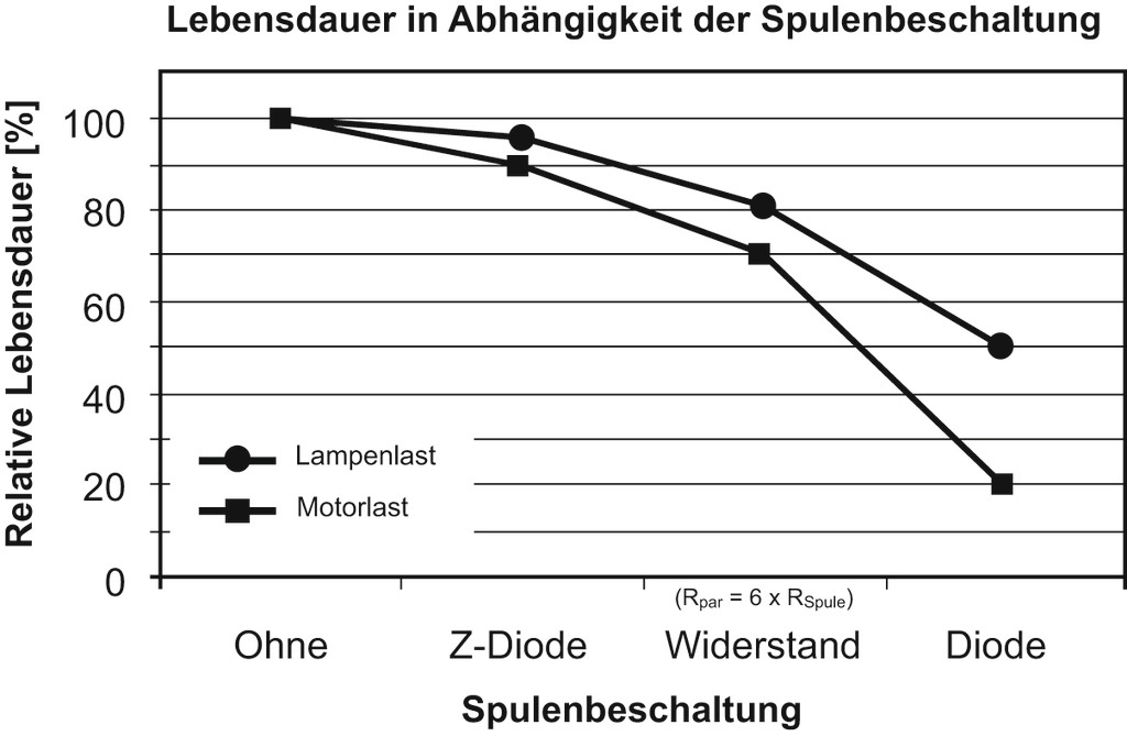

Um dem durch die Freilaufdiode hervorgerufenen verzögerten Abfallen des "Ankers" und dem damit vermehrtem Kontaktabbrand entgegenzuwirken, kann man - nach Belieben - noch eine Z-Diode in Reihe schalten. Hier für 12V. Bei 5V nehme ich eine ZF3,9. ciao gustav
Karl B. schrieb: > Bei 5V nehme ich eine ZF3,9. Ob nun die 100 Volt Induktionsspannung von der Spule auf 3,9 Volt oder auf fast 0 Volt herabgesetzt werden, dürfte in der Abfallgeschwindigkeit rein rechnerisch eine Verbesserung von nur 3,9% ausmachen. Das lohnt kaum. Rainer W. schrieb: > Eine offene Basis führt weder zu undefiniertem Verhalten noch > interessiert sie sich für irgendein Potential. Dann berühre mal mit dem nackten Finger eine offene Basis, dann hörst du aber wie die Spule brummt.
Karl B. schrieb: > Um dem durch die Freilaufdiode hervorgerufenen verzögerten Abfallen des > "Ankers" und dem damit vermehrtem Kontaktabbrand entgegenzuwirken, kann > man - nach Belieben - noch eine Z-Diode in Reihe schalten. Jaja, schön nachgeplappert. Bewiesen hat das keiner!

Wie wäre es (hab hier mal kurz reingelesen), wenn man auf dem Weg zwischen "Relais_IN" und "D1" oder eben "D2" noch eine Weisse LED einfügt? Die Flussspannung erzeugt die benötigte Spannungsdiferenz. LOW am ESP: sind ca 0V, die weisse LED liegt über die Basis-Emitter-Strecke und dem Basisvorwiderstand an 5V. Die LED leuchtet, der Transistor schaltet durch, Relais ist AN. HIGH am ESP: sind ca.3V3, die weisse LED lecuhtet nicht, weil die Flussspannung nicht erreicht wird. Darum fliesst keine Strom, damit auch kein Basisstrom für den Steuertransistor, Relais ist AUS. LED so rum reinbauen, dass sie leuchtet, klar. Ein Bein beim Relais-Eingang, das andere Bein an den Ausgang vom ESP. Nicht irgendwie nach GND oder VCC oderso. Eine "True-Green" LED wird auch gehen, oder eine blaue, vielleicht auch noch eine gelbe..
Früher hies sowas "Pegelverschiebediode". Zwei normale Dioden in Reihe könnten auch schon reichen. Eine LED haben die Maker aber eher zur Hand, als eine 'normale' Diode
Axel R. schrieb: > Die Flussspannung erzeugt die benötigte Spannungsdiferenz. Die Differenz zwischen 5V und 3,3V ist 1,7V. Deswegen hatte ich eine rote LED empfohlen. Es wurde alles schon mehrfach gebracht, nur noch nicht von jedem.
Ein entsprechend modifizierter Basisspannungsteiler würde auch gehen. So dass er eben gerade so, bei 1-2V (-4V -3V) einschaltet. Dann wäre bei 3V3 auch sicher AUS.
