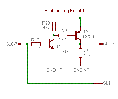

Ich würde einen N-Kanal-MOSFET nehmen (wegen niedriger Rdson, kleiner
Verlustleistung) und die angehängte Ansteuerung verwenden.
Zwischen SL9-7 und die Gate noch 270 Ohm.

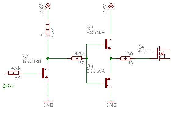

Ich nehme die Ansteuer-ICs von IRF (IR2101 oder neuer), die kosten nicht
so viel wie die LTCs und schalten sicher N-Kanal MOSFETs.
Wenn Du aber 8 Knäle brauchst ... Uiiih, sieh Dir mal den ICL7667 an,
der schaltet 2 MOSFETs und kostet bei Reichelt 1 Euro. Spart halt die
ganzen Kleinteile.
