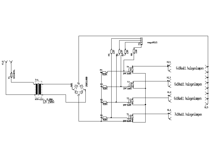

hallo,
habe einen trafo 12V 250VA dahinter einen Brückengleichrichter B125C35A
dahinter 21Halogenlampen a 10Watt,die ich auch dimme per
pwm,gleichrichter ist auf nen grossen kühlkörper befestigt.
irgendwann fängt der trafo anzu brummen, gleichrichter ist defekt,
warum geht der gleichrichter kaputt ist er vielleicht unterdimensioniert
vielleicht kann mir da einer helfen
danke

OP #463408
hallo
beim einschalten ist erstmal alles aus,
gesteuert wird dies über einen mega8515 ich muss wenn ich alles
einschalte erst mal taste 1-4 drücken um hochzu dimmen,
habe mal den schaltplan vom leistungsteil  angehängt.
es läuft cicra 3-5 stunden voll gedimmt dann fängt der trafo anzu
brummen,
wechsle ich den gleichrichter gegen einen neuen aus selben typs dann
läufts wieder ein paar stunden dann das selbe problem.
der gleichrichter wird nicht heiss bissle warm, mann kann ihn anfassen.
an was kann denn das nur liegen
mfg kay
Gast #463459
vermutlich der strom :-)
wenn halo gedimmt, niedriger r , höherer strom...
dh, du hast maximal rund 20a, also 30a peak.
gedimmt könnte das noch mehr sein....
oder es gibt durch schaltspitzen spg-peaks , die den gleichrichter
killen.
solltest mal peak strom + spg messen ...dann isses weniger ratespiel.

Gast #463606
wenn du im selben gehäuse einen brückenglr findest, der mehr strom
führen kann, versuch den mal.
ich könnt mir auch vorstellen, das der glättungskondensator zu klein
sein könnte - die rückwirkung der PWM könnte bis auf den trafo
rückreichen.
gibt viele möglichkeiten, aber das trafobrummen lässt entweder auf einen
alten trafo schließen od. auf zu viel blindleistung.
#463740
wenn du nur dein Problem lösen willst ->
nimm 2, 3 oder 4 Gleichrichter.
Ist keine Parallelschaltung weil du ja 4 getrennte Lastkreise hast.
Also gehts auch ohne Ausgleichwiderstände.
wenn du genau wissen willst warum der Gleichrichter kaputt geht ->
kann man so ohne weitere Messungen nicht sagen.

Gast #466022
Wenn der Gleichrichter nur handwarm wird, ist es nicht der Strom,
sondern die Spannung, die ihn killt. Schalte mal 4 VDRs je parallel zu
den 4 Dioden. Oder einfach 4 gute Folien-Cs. Jede Leitung hat eine
Induktivität (auch der Trafo), bei PWM treten da durchaus beachtliche
Spannungsspitzen auf.
AC-PWM hat durchaus ihren Reiz! Man kann damit den Oberwellengehalt
drastisch reduzieren und den Trafo kühler halten.
Wenn Du keine galvanische Trennung brauchst, bietet sich auch eine
Serienschaltung der Lampen  mit direkter 230V-PWM an -> wesentlich
geringere Ströme.

#466155
ich würde mich auch um die Spannungsfestigkeit der Gleichrichter
kümmern, bei 12V und dem hohem Strom sind die Impulse die durch das
abschalten entstehen bestimmt nicht ohne. Also entweder nen
Gleichrichter nehmen der für ne höhere Spannung ausgelegt ist oder einen
Schutz mit reinmachen der diese hohen Spitzen
verhindert(Spannungsbegrenzung)
Gast #466167
Die Halogenlampe selbst ist die Induktivität. Habt ihr mal daran
gedacht? Freilauf dioden parallel zu den Lampen könnte in dem Fall etwas
bringen.
Gruß Marcus
