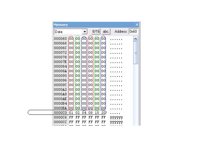

von David (Gast)
Hi.
Sorry, ich dachte, das die Software schon ganz gut ist.
Habe sie leider auch nur aus diesem Forum geklaut. Die Grundstruktur von
der Software stammt von Hagen.
SPI ist in diesem Fall von Software geschrieben.
Dazu habe ich 6 Stück 8 bit Schieberegister (4094).
Jeweils 2 Stück sind immer für die Farben zuständig. Also 2 Stück geben
nur das rot aus, die nächsten nur das grün und die letzten 2 nur das
blau.
Bei dieser Software SPI komme ich ca auf 300 Takte für die Berechnung
der einzelnen Pixel und für die ausgabe an die Shiftregister.
Ich hoffe, das Hagen da jetzt nichts dagegen hat, aber könnte man das
besser machen?
Software im Anhang
David

von Falk (Gast)
@David
> nur mehr mit dem rausschieben der Bits beschäftigt. Die Software für das
> rausschieben der Bits ist sehr gut optimiert. Und irgendwie muß ich ja
Denkst du.
> noch die neuen PWM Daten berechnen. Ich verwende dabei 256
> Helligkeitsstufen, die ich auf keinen Fall verringern möchte.
> Multiplexen kommt für mich auch nicht in frage, da das ja auch keine
> Rechenzeit spart.
Meinst du? Irrtum.
32 RGB LEDs (=96 einzelne LEDs) kann man wunderbar mit 6 + 16 Pins
ansteuern. 16 Pins schreit nach zwei normalen 8 Bit Ports, 6 Pins finden
sich irgendwo auf nem anderen Port. Das Ganze ist mit 3 (DREI) OUT
Befehlen komplett schaltbar, nix mit dutzend Bits durchklappen.
Dabei schläft der AVR fast ein.

von Matthias (Gast)
Hallo
Haben kürzlich auch eine Uhr aufbaut mit 4 mal 16RGB Leds. Die
Ansteuerung wurde parallel ausgeführt (Einblenden im SRAM) und dauert so
für alle LED's nur ca 25µs (AtMega128@16Mhz).
Also:
Lass die Schieberegister weg und gibs einfach parallel aus....

von Matthias (Gast)
Hallo David.
Ja das siehst du richtig. Du gibst einfach die 12 mal 8bits (=96) also
12Byte auf ein Latch aus. Du musst dir allerdings überlegen, ob du wie
bei Falks Vorschlag:
2 Latches mit je 8bit verbaust, und die ausgabe über die (zusätzlichen)
6bits (drei würden auch reichen) dann gemultiplext ausgibst, hier musst
du allerdings schneller ausgeben, weil dieses multiplexen ja noch
"untergebracht" werden muss..
oder,
ob du, wie ich es meinte 12latches verbaust, somit hättest du mit jeder
Ausgabe (per interrupt??) nur 12Bytes zu lesen und zu speichern
(24Befehle)
Das kommt aber auf dein konkretes Porblem an..
Als Latch würde ich in jedem Fall den 74HC573 empfehlen..

von Falk (Gast)
@David
> Das klingt eigentlich sehr gut.
> Verstehe ich das richtig, das man dann mit den 16 Pins die PWM Daten
> parallel an ein "latch"<--(stimmt das?) ausgibt und mit den anderen 6
> Pins die latches ansteuert, welcher gerade die Daten annehmen soll.
Fast.
> Was für eine Hardware würde ich da brauchen? Hat da schon jemand
> Erfahrung damit?
Du brauchst keine extra Latches. Dein AVR ist das Latch. Alles was du
brauchst sind 16+6=22 NPN Transistoren, BC337 oder als SMD BC848. Plus
ein paar Widerstände.
> Dann wäre also das ausgeben an die latches ein klax für den µC und ich
> müßte nur mehr die PWM Daten berechnen.
Ja eben. Aber wie gesagt, du brauchst keine Latches, einfach auf den
Port ausgeben und fertig.
Nochmal nach dem Stichwort Multiplexen googlen und drüber nachdenken.

von Matthias (Gast)
Ich weiß nicht, ob hier Stromquellen notwendig sind, du hast doch ne
feste SPannung von 5Volt, da kannst du doch jede Farbe auf einen
Multiplexer nehmen und die Vorwiderstände exakt ausrechnen. Und nimm die
"oberen" Transistoren NPN Typen in Kollektorschaltung, da sparst du dir
die Basiswiderstände...
Entscheidend für die Hardware ist aber auch die Organisation des
Videospeichers..
evtl so:
uint8_t rot[4] ;
uint8_t grün[4];
uint8_t blau [4];
somit ist jedem Bit eine Farbe einer LED zugeordnet.
rot[0]: bit0..7 gleich LED1..8 rot,
rot[1]: bit0..7 gleich LED9..16 rot,
Hier ein beispiel: siehe anhang

Habe jetzt mal versucht, die Software zu schreiben, für den Schaltplan
was Falk gezeichnet hat.
Also ich lege meine PWM Daten im S-Ram ab.
Dabei ist:
0x0060 die 1'te rote Led
0x0061 die 1'te grüne Led
0x0062 die 1'te blaue Led
0x0063 die 2'te rote Led
0x0064 die 2'te grüne Led
0x00be die 32'te grüne Led
0x00bf die 32'te blaue Led
Ich finde, daß man so am einfachsten die Bits manipulieren kann.
Im Multiplexbetrieb gebe ich dann die pwm Daten folgender Maßen aus:
ld    temp1,x
cp    pwm, temp1
adc    temp2,temp2
adiw        xh:xl,6
als erstes hole ich mir das erste byte von 0x0060
dann vergleich ich es mit meinem pwm Register
falls das carrybit gesetzt ist, schiebt er es in temp2
dann noch zu 0x0060 6 dazuaddieren, damit ich zur nächsten roten Led
komme
In meinem Timer muß ich dann die 4 oberen Befehle 16mal durchlaufen
lassen.
Ich verwende dazu keine Schleife, das spart mir ein paar Takte.
Ganz zum Schluß lade ich mir noch von 0x00c0 bis 0x00c5 die Daten für
den IRF und gib dann alle 3 bytes auf den jeweiligen Port aus.
Bild im Anhang.
Nun meine Frage. Könnte man das noch irgendwie schneller oder besser
machen, oder kann man das so lassen?
@ Falk
Also den BCP und den IRF hab ich bei Reichelt gefunden.
Laut Datenblatt brauch ich ja dann nur 2 IRF, weil in einem 2
Transistoren verbaut sind.
Bei den BCP52 werd ich aus dem Datenblatt nicht schlau.
Liefert der immer 130mA oder kann man das mit den Vorwiderständen
regeln?
Es könnte nämlich sein, das ich vielleich mal mehrere Leds verbaue.
Wie kann ich dann die mA verändern.
Gruß David

@ David
Naja, die Frage ist, ob man die PWM-Daten ständig online berechen will
oder nur einmal und diese dann im SRAM einfach ablegt und per Timer
einfach ausgibt. Die MEGAs haben ja ne Menge SRAM, und wenn man die
nichtlineare PWM von AVRFan implementiert, hält sich der Speicherbedarf
auch in Grenzen (8x6x2 = 96 Bytes)
Das war Absicht. ;-)
Du brachst drei, wenn du 16x6 MUXen willst.
> regeln?
Die drei Widerstände bestimmen den Strom. Wenn du den ändern willst,
musst du im wesentlichen nur den 2,2 Ohm Widerstand ändern. Am bestem
mit Pspice aufbauen und simulieren, hab ich auch gemacht.
